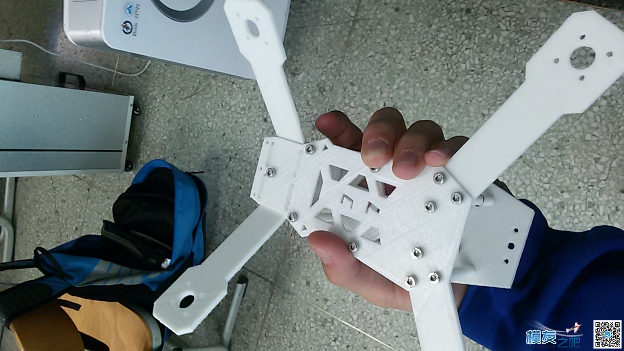

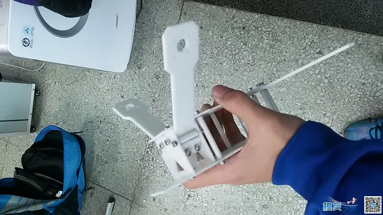

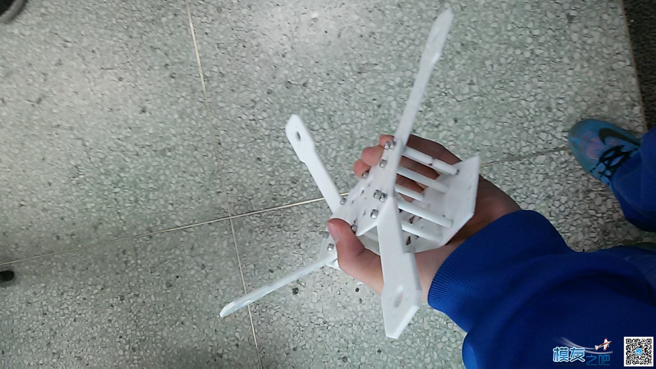

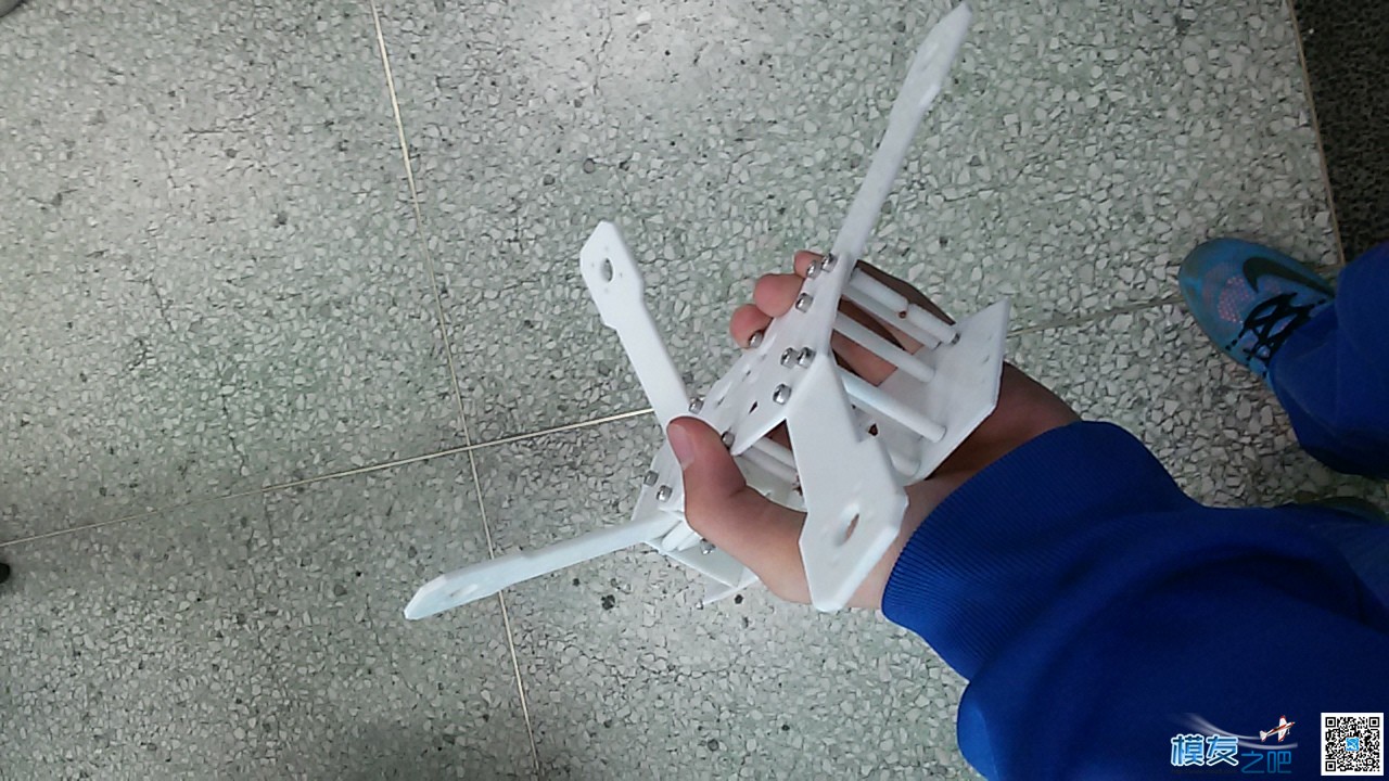

 楼主| 发表于 2016-12-25 18:44:27 | 显示全部楼层
第一版90度尾巴的实物(3d打印)
设计一个v尾的纯碳210,尽量直播改进,欢迎提议 纯元真碳,纯碳线 作者:LCtheGOD 1538
设计一个v尾的纯碳210,尽量直播改进,欢迎提议 纯元真碳,纯碳线 作者:LCtheGOD 8106
设计一个v尾的纯碳210,尽量直播改进,欢迎提议 纯元真碳,纯碳线 作者:LCtheGOD 9159
设计一个v尾的纯碳210,尽量直播改进,欢迎提议 纯元真碳,纯碳线 作者:LCtheGOD 616
设计一个v尾的纯碳210,尽量直播改进,欢迎提议 纯元真碳,纯碳线 作者:LCtheGOD 7307
设计一个v尾的纯碳210,尽量直播改进,欢迎提议 纯元真碳,纯碳线 作者:LCtheGOD 9215
 楼主| 发表于 2016-12-25 18:43:18 | 显示全部楼层
败笔绘青烟 发表于 2016-12-25 18:06
效率不高吧?这种结构顶多能提高自旋速度,不过玩玩还是可以,实践下才知道好玩不
这是牺牲效率加速转向的
 楼主| 发表于 2016-12-25 18:42:57 | 显示全部楼层
yaozicao 发表于 2016-12-25 17:57
太V了吧?有什么好处?
转向快。下一步计划觉得改为104度夹角
 楼主| 发表于 2016-12-25 18:42:26 | 显示全部楼层
1838122538 发表于 2016-12-25 17:54
前面俩个需要的拉力很大吧
重心在中间就不需要

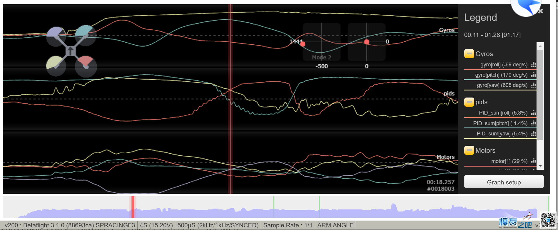

 楼主| 发表于 2017-2-1 17:20:32 | 显示全部楼层
至于转向效果?看看这个
设计一个v尾的纯碳210,尽量直播改进,欢迎提议 纯元真碳,纯碳线 作者:LCtheGOD 7959

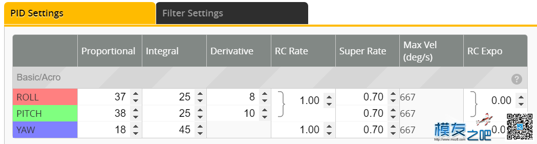

 楼主| 发表于 2017-2-1 17:19:30 | 显示全部楼层
外场调参回来,放个pid。注意yaw的p值很低,而且yaw还是有点抖动。
设计一个v尾的纯碳210,尽量直播改进,欢迎提议 纯元真碳,纯碳线 作者:LCtheGOD 3223

发表于 2016-12-25 17:54:05 | 显示全部楼层
前面俩个需要的拉力很大吧
发表于 2016-12-25 17:57:21 | 显示全部楼层
太V了吧?有什么好处?
发表于 2016-12-25 18:06:50 | 显示全部楼层

发表于 2016-12-25 19:03:58 | 显示全部楼层
LCtheGOD 发表于 2016-12-25 18:43 设计一个v尾的纯碳210,尽量直播改进,欢迎提议 纯元真碳,纯碳线 作者:败笔绘青烟 7215
这是牺牲效率加速转向的
你这个用3D打印,那机臂就没必要向碳纤维结构的那样设计成板状呀,强度不高不说还影响下压风场,碳纤维板是本身材料限制只能是板状,3D打印完全可以改变下结构又能提高强度也能减小对下压风场的影响
