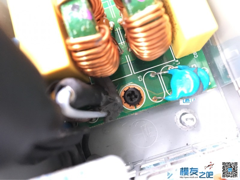

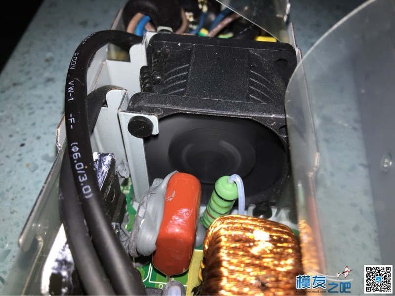

请商家勿喷。下面开始介绍改造步骤和注意事项,30元一个,得买两个。拆开一个外壳,断开输出负极与外壳的连接,每个螺丝做好绝缘,电路板下面也需要加垫。我用的是塑料螺丝!

都做了绝缘,细节图

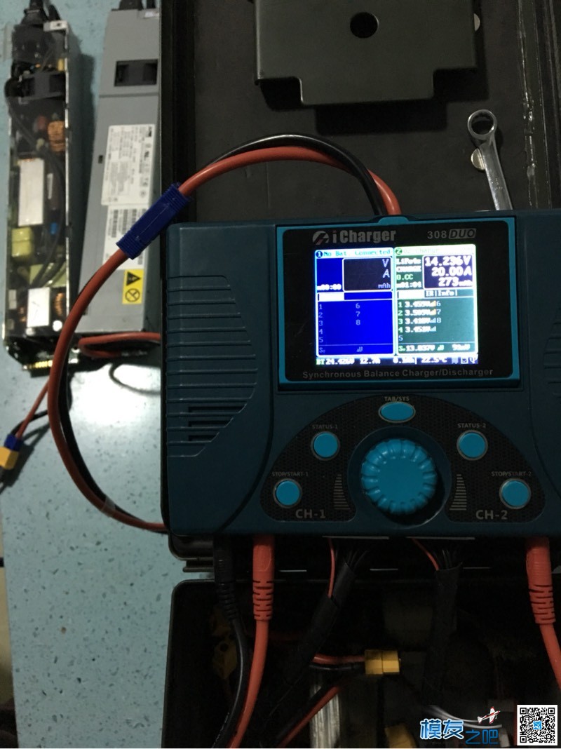

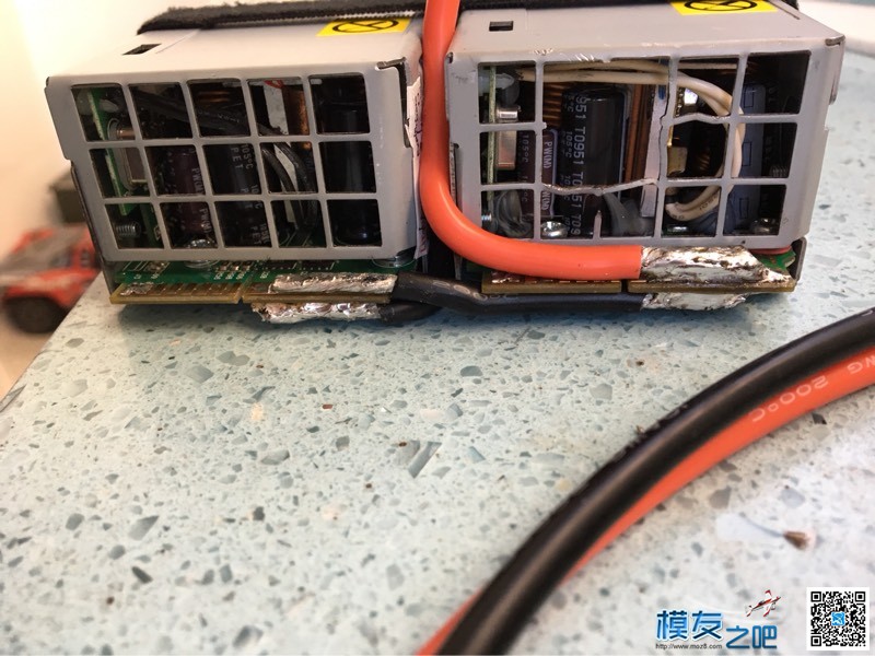

绝缘做完,要用万用表检测一下,是否导通!没问题就开始焊线,通电测试。没有问题开始连接DUO308。注意、注意、注意、先连接充电器在通220V交流电。两个才能工作,要不还会短路保护。

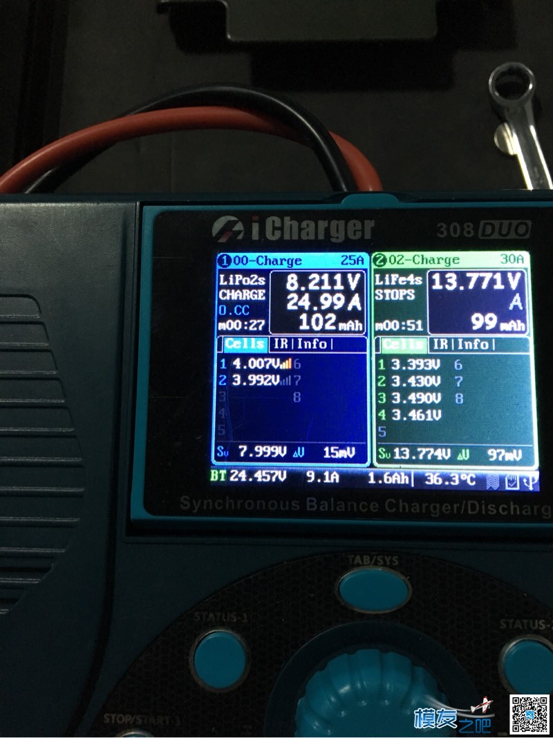

不多说了,上图看吧,电源很安静。
