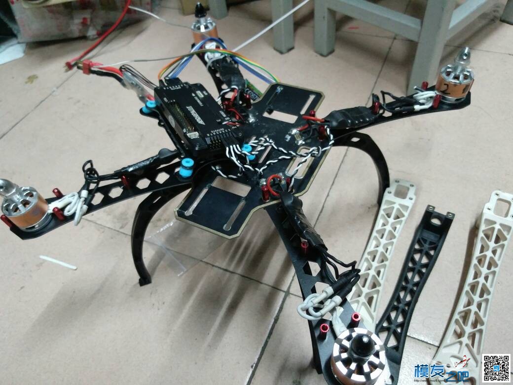

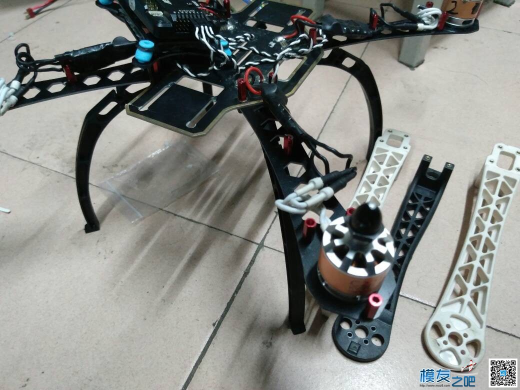

把450的PCB板弄到了买的360的机架的部分,,好不容易换好了发现飞控和电池没地方放,,真尴尬

我想说机臂不会晃吗

应该晃。,有点后悔

碳纤维板做机臂,个人认为最薄也得3mm,穿越机250都得3mm。

450中心板是可以放下的 需要把减震床改一下

上机臂每个只能上一个螺丝
