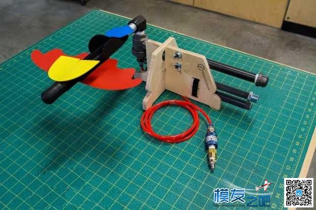

自从我在2008年《Make》英文版第15期中介绍了空气火箭发射器后,它就一直非常受欢迎。过了不久,我意识到这个发射器不只可以发射火箭,还可以做为其他物品的发射器。当科技博物馆与我接洽,希望我今年能帮忙规划一个新展览时,我终于有机会实践这样的想法了。这个滑翔机的发射器使用了我们最新的实木和金属工业风格的空气火箭发射器设计。这个计划很大一部分要归功于我在AirRocketWorks.com的伙伴Keith Violette,他在设计和製造方面才华洋溢。
PARTS
发射器材料
你可以在Makershed.com购买空气火箭发射器的套件
钢製NPT螺纹弯头,½"
铝管,½”×12”,用车床铣成外径.800”,并保留顶端的螺旋纹
止洩带
滑翔机材料
尼龙管,外径7/8",内径13/16"(滑翔机的机身)
橡胶套(滑翔机的鼻锥)
机翼材料(可以使用各式各样的材料如绝缘胶板、泡棉板、硬纸板或塑胶板材等)
热缩套管
DuraGrip魔鬼毡
TOOLS
活动扳手
钳子
热熔胶枪
热风枪
弓锯
空气滑翔机发射器 滑翔机 作者:疯狂的土豆 6566

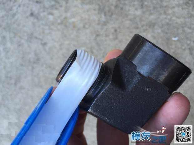

步骤二

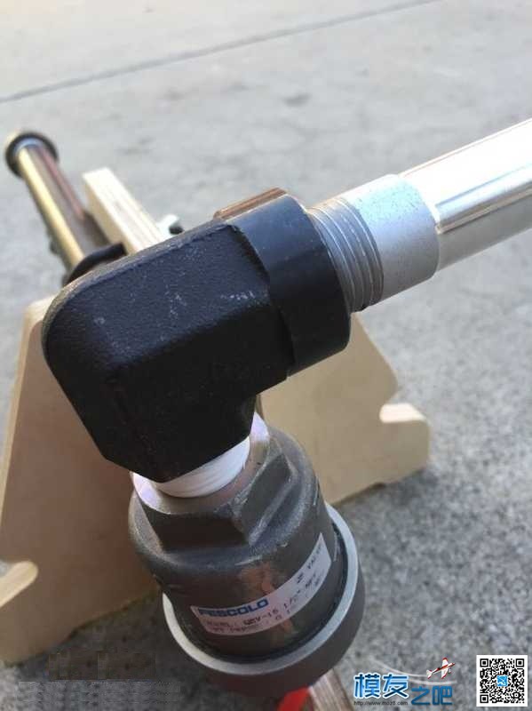

用铁氟龙止洩带缠绕NPT螺纹弯头的凸侧,并将其旋转固定在快速排气阀上。螺纹弯头的角色十分重要,因为快速排气阀需要以垂直的角度运作,裡头的橡胶膜才能在每一次发射后重置。
空气滑翔机发射器 滑翔机 作者:疯狂的土豆 8841
步骤三

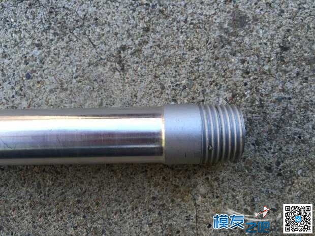

将½”×12”的铝管或钢管用车床铣成外径.800”,并保留顶端的螺旋纹。这样的外径可以让尼龙管容易套入。

製作完成后,将铝管或钢管旋入螺纹弯头,与快速排气阀呈现垂直的角度。你可以藉由转开再转紧固定金属管的蝶形螺帽,来调整发射角度。

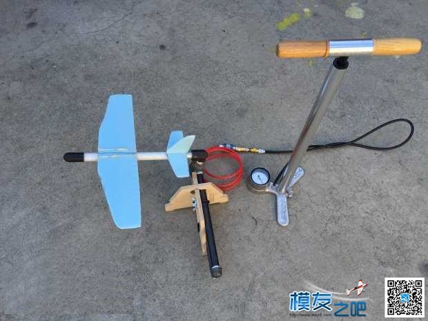

步骤五
将装有压力计的自行车打气筒或压缩机与发射器连接,并将你的滑翔机套入发射管。当发射器上的滑阀位于「加压」的模式时,加入约15psi的气压,这样就能够射至50至100英呎远了。将滑阀调至「发射」模式后,等着看你的滑翔机往前射出去吧!
空气滑翔机发射器 滑翔机 作者:疯狂的土豆 3019
步骤六
这就是发射滑翔机的标准装置,因此你现在可以尽情调整你的滑翔机了。利用有橡胶端的尼龙管做为平台,你可以尝试各种形状和材料的机翼。

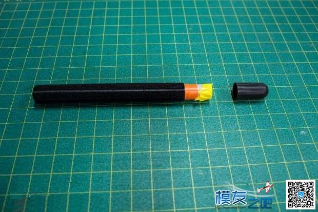

造滑翔机
步骤一

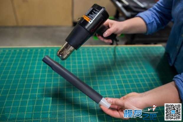

将尼龙管切成10”的长度。我们使用的是圆锯机,但你用其他锯子也可以!
步骤二
将热缩套管切成8¾”-9”长,并分别将尼龙管套入。
步骤三
将热缩套管的一端与尼龙管对齐。接着用热风枪使热缩套管紧贴包覆尼龙管。
空气滑翔机发射器 滑翔机 作者:疯狂的土豆 7944

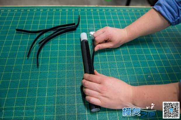

步骤四
将六条魔鬼毡(环状结构面)平均黏贴在热缩套管的周围,尾端须与热缩套管对齐。
空气滑翔机发射器 滑翔机 作者:疯狂的土豆 2958
步骤五
用绝缘胶带缠绕热缩套管的顶端。胶带须固定住热缩套管和外露的尼龙管,避免热缩套管滑脱

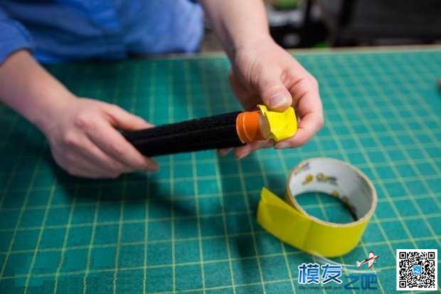

步骤六
将宽胶布或胶带剪成2” ×2”的正方形大小,将正方形胶布中心对准尼龙管的开口贴上,将其馀部分黏贴在尼龙管的周围。
空气滑翔机发射器 滑翔机 作者:疯狂的土豆 2750
步骤七
将橡胶套套上尼龙管,滑翔机的机身就完成了!
