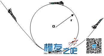

    过山车从高处出发——它是依靠某种机械装置的推力被推上轨道的最高点,当它在顶点开始运动时,速度非常小。接着它开始下降,将高度转化为速度,下降的坡度越陡、高度越大,速度增长得越多。在轨道的底部,它没有高度,但是速度很快。然后,它又迅速冲上另一个斜坡,将速度转化为高度,当到达轨道的顶点时,它基本上没有速度了,但是又基本重新获得最开始的高度。接着它又会从另一个斜坡下降。
    当飞机关闭油门下滑时,相同的事情也会发生。速度和高度是同一事物的两种形式。物理学家说,“当然,它们是能量的两种不同的形式。”当飞行员进行机动飞行时,他不断地使二者发生转化,将高度转化为速度或将速度转化为高度。而且无论他是否想要,他都在使这些转化发生。
    过山车效应以多种不同的方式发挥着作用。其中最明显的是,(当油门关闭时)你不牺牲高度就无法获得速度,而且你不让出高度就无法保持速度。如果你试图维持你的高度,那么你马上就会失去速度;一旦你失去了速度,你就会失去升力,继而失速。
过山车法则——飞行的关键法则 过山车 作者:洋葱头 8802
    这条过山车法则反过来也同样适用。一旦飞机失速,重新获得速度和升力的唯一方法是:使飞机低头、俯冲,用高度换取速度。
