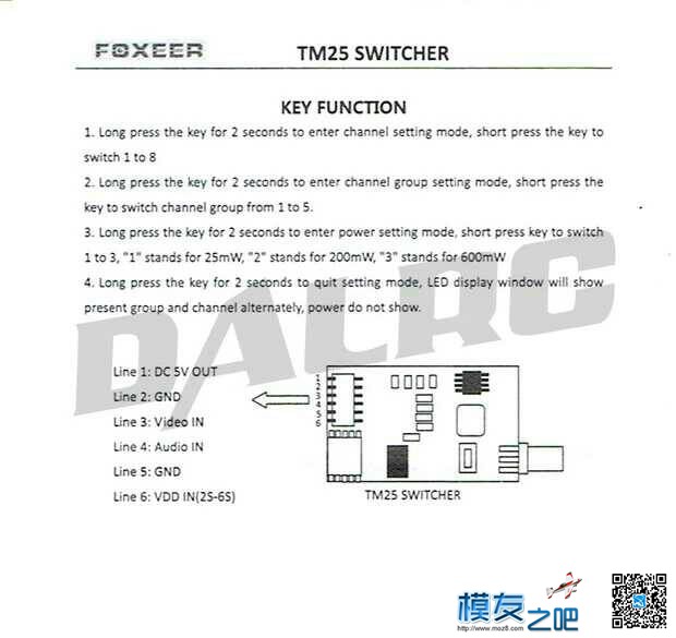

从一开始的apm450就一直看泡泡老师的视频,泡泡老师讲的都很清楚了,前几天想玩穿越机就买了一个集成osd分电板的f3,但是接线问题有点复杂,其他的都可以,就是感觉摄像头和图传这一块接线有点不明白,看到飞控接线图上图传要接3根线,但是我的图传有很多线,请泡泡老师加以指点,飞控链接图和图传图在下面。谢谢泡泡老师

line5、6接图传供电,1、2用来给摄像头供电(看下摄像头是不是5v供电,不是请另选),line3接摄像头视频线。GND标示地线。
发表于 2016-12-18 13:50:09 | 显示全部楼层
看错了,接3,5,6线,就好了

谢谢哥,主要是我的飞控集成了osd,飞控说明提供了直接焊接图传以及osd的位置

4是什么玩意,6接12v就行哈
发表于 2016-12-18 14:14:00 | 显示全部楼层
烟台开发区 发表于 2016-12-18 13:52 高度集成f3接线问题 穿越机,图传,飞控,APM,bydf3cd机接线 作者:Guc 9119
4是什么玩意,6接12v就行哈
音频线接口
