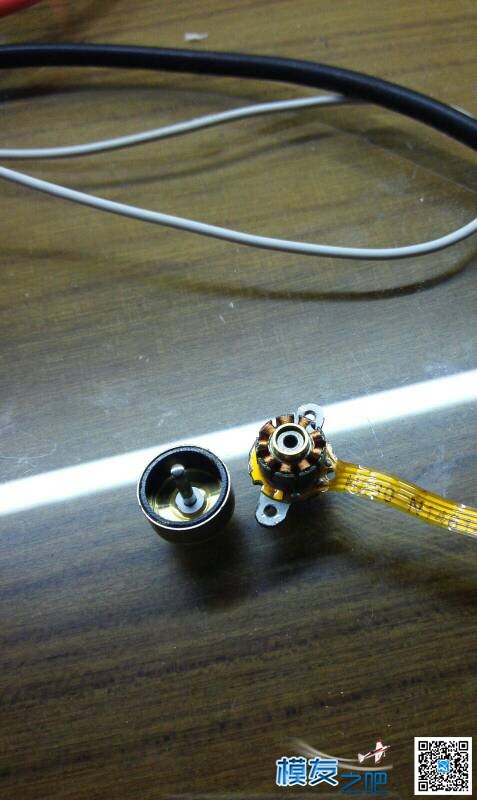

上次说到有3块钱一个的无刷电机,而且大小堪比1104,手痒痒买了下来。买来之后,因为这电机不是航模电机,采用y形绕法,所以就知道他的转速功率都不足,所以我先上电试了试。果不其然,转速不是我想要的。果断重新绕线。首先就要解决拆电机。在电机的背面,有一个凸起的盖子。用锉刀把周围限制死的给搓掉,然后用小刀翘起。看到一根轴,还有一个卡扣,把卡扣拆了,电机就拆出来了。接下来就是绕线了。绕线可是废了我好大劲。最初没计算原机绕多少,就虎虎嘛嘛用原来的线3股并绕10圈,兴奋地借上去,电机叫了,有成功的感觉,但油门拉了,一直抖转的还特别慢。就知道不对了。有重新并了6股绕10圈。还是不对,后来发现,绕太少之外,还绕错了。拆了原来的电机,看看有多少圈,50圈整,用的是0.07mm的线,所以我在家里翻出了0.12的线并了两股绕了20圈,这下,电机转了,终于转了。我装上桨后,那个转速,和市面上的1104差不了多少,可能推力还比他大,可是,一会,发热严重,绕的又不对了。用找了0.07的线并了俩股绕了25圈,这下的电机不发热了。转速也还可以,但是没一下子线就断了,于是我用0.12的单股绕了30圈,这下,转速是满慢了一点,但是力量还是不错的。
最后总结,绕的线还是单股好,多股没股小,难绕。还难整理,我建议,线径在0.15-0.2之间应该最好,不会太大而发热严重,又不会太小而功率小。其次就是匝数,高于20,低于30。个人感觉20很快,30慢了点。力矩没什么差别。然后用130的电机轴,换轴,电机需要倒着使用,轴在20mm就足够,最后,固定电机的螺丝是2mm。可以配75mm的桨。升力应该不错,可以做四轴电机了,就是需要动手能力。

噗,磁铁不行
 楼主| 发表于 2016-12-18 11:02:52 | 显示全部楼层
蝈蝈。 发表于 2016-12-18 10:51 继上次无刷电机的研究 电机,四轴 作者:Soar 1440
噗,磁铁不行
不会啊,转速有,扭矩也有
发表于 2016-12-18 11:10:25 | 显示全部楼层
要是换个磁铁估计会更暴力
 楼主| 发表于 2016-12-18 11:14:26 | 显示全部楼层
菜鸟中的 发表于 2016-12-18 11:10 继上次无刷电机的研究 电机,四轴 作者:Soar 2468
要是换个磁铁估计会更暴力
换不了,但是就现在的数据来说,8.4V和可控的各种因素下,用75mm的桨的拉力可以达到60g

纠正个错误,忘记了圆面积需要平方,所以,线径不能超过0.15mm,在0.12-0.15之间。
