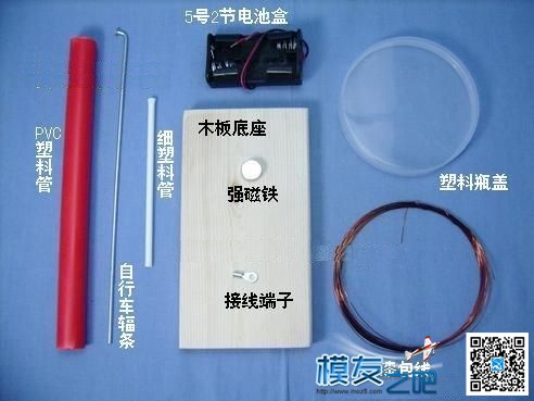

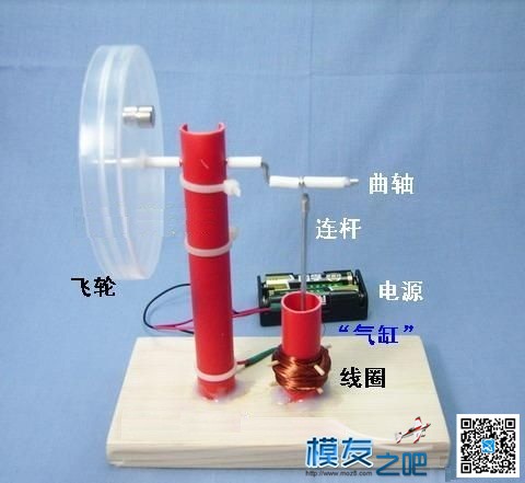

    这是一台自制的小电动机模型,但是动作机构却类似内燃机,具有飞轮、曲轴、连杆和汽缸、活塞,与传统意义上的电动机结构迥异,非常有意思。

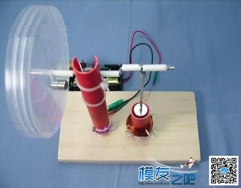

        下图是这种“活塞式”电动机的基本结构。包括塑料瓶盖做的飞轮,自行车辐条做的曲轴和连杆,PVC塑料管做的“汽缸”。当然它还具备电动机的特征,包括漆包线绕成线圈和2节5号干电池做的电源。
自制“活塞式”电动机 自行车,电动机,漆包线,干电池,内燃机 作者:小布 45

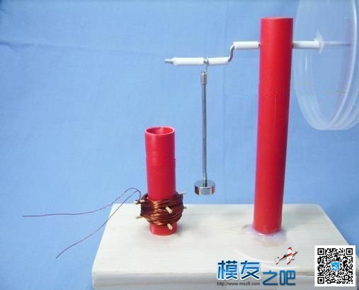

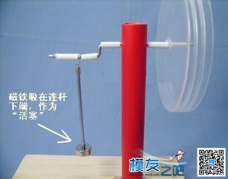

        下图可以看到,它的“活塞”是一块高强度磁铁。
自制“活塞式”电动机 自行车,电动机,漆包线,干电池,内燃机 作者:小布 9455
        安装上电池,只要用手轻轻转动飞轮,它就会持续运转起来,磁铁做成的“活塞”在PVC管里上下运动,通过连杆变成曲轴的转动,曲轴带动飞轮转动,而飞轮的作用与内燃机里的一样,在做功“冲程”储存能量,在其它时间释放能量。
这个制作需要的材料主要有:
        3分(外径16毫米)的PVC塑料管一段(用来做支架和“气缸”);
        自行车辐条(用来做曲轴和连杆);
        细塑料管一段(用来做曲轴和连杆的限位);
        5号2节电池盒一个;
        木板底座一块;
        直径12毫米的强磁铁一块;
        圆孔直径3毫米的接线端子一个;
        大的塑料瓶盖一个(用来做飞轮);
        直径0.27毫米的漆包线若干;

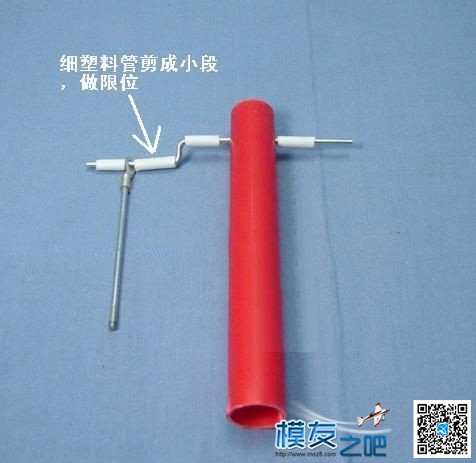

        用钳子弯曲长的钢丝,做成曲轴。接线端子用AB胶粘在短钢丝的一端,做成连杆。
自制“活塞式”电动机 自行车,电动机,漆包线,干电池,内燃机 作者:小布 5811
        用小刀在长的PVC管,也就是支架的一端对称钻两个小孔,把曲轴穿过去。连杆也穿到曲轴上,把白色的细塑料管剪成小段,用来限位。

        把强磁铁吸在连杆下端,作为电动机的“运动活塞”。事先应该用钢锉把连杆下端锉平整,这样只靠磁力连接就很可靠。
自制“活塞式”电动机 自行车,电动机,漆包线,干电池,内燃机 作者:小布 8522
        到这里“活塞式”电动机的主体结构就制作完成了。

        在那段短的做“气缸”的PVC管上打孔,交叉穿过4根牙签,用来做缠绕线圈的支架。
自制“活塞式”电动机 自行车,电动机,漆包线,干电池,内燃机 作者:小布 8215
        用直径0.27毫米的漆包线绕300圈,就做成了这台电动机的动力来源——电磁铁线圈。
自制“活塞式”电动机 自行车,电动机,漆包线,干电池,内燃机 作者:小布 5463
        把缠绕了线圈的“气缸”放在连杆旁边,调整它的高度。要求“活塞”在最低位置时,略高于线圈的上端,最高位置时,不能脱离“气缸”。
自制“活塞式”电动机 自行车,电动机,漆包线,干电池,内燃机 作者:小布 3980
        把“活塞”装入“气缸”,对正位置,用胶粘牢。电磁铁线圈两端漆包线上的绝缘漆用小刀刮掉,露出能够导电的铜丝,分别与电源的两极连接。当电磁铁产生的磁性向上排斥磁铁的时候,记住正负极。
自制“活塞式”电动机 自行车,电动机,漆包线,干电池,内燃机 作者:小布 3542
        电路是这样连接的:电源正极接电磁铁线圈的一端,线圈另一端接红色软导线;电源负极接绿色软导线。两根软导线末端接触在一起的话,电流就会流经电磁铁,产生磁力,推动高强磁铁做的“活塞”向上运动。
自制“活塞式”电动机 自行车,电动机,漆包线,干电池,内燃机 作者:小布 6898

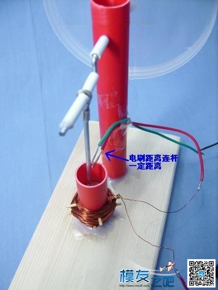

        我们把两根软导线的末端作为“电刷”,这是这台电动机能够运转的关键。请看下图,当磁铁“活塞”在“气缸”的最下方,连杆竖直向下的时候,两根电刷并排在连杆旁边,互相之间没有接触。
自制“活塞式”电动机 自行车,电动机,漆包线,干电池,内燃机 作者:小布 8953

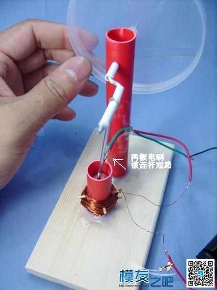

        我们用手逆时针转动曲轴,曲轴向电刷一侧摆动,与电刷接触,让两根电刷短路,此时电路接通,电磁铁通电产生磁性,向上排斥磁铁“活塞”,给电动机一个动力,让它继续运转。
自制“活塞式”电动机 自行车,电动机,漆包线,干电池,内燃机 作者:小布 8961
        当“活塞”运动到最高点后,会在曲轴的带动下向下运动,此时连杆摆向另一侧,远离电刷,电路断开,电动机失去动力,依靠飞轮储存的动能继续运转。
自制“活塞式”电动机 自行车,电动机,漆包线,干电池,内燃机 作者:小布 1492
        当磁铁“活塞”经过最低点,重新开始向上运动时,连杆会再次让电刷短路,电动机获得动力。循环往复,活塞上下翻飞,曲轴连杆摆动,飞轮旋转,颇有活塞式内燃机的架势,趣味性很强。

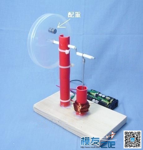

        细心的你会发现,电动机在停止转动之后,磁铁“活塞”总是停在“气缸”最下方的位置。这是因为它太重了,导致整个系统的“质心”偏离了转轴,因此这台电机转动起来之后振动很大,也因此额外消耗了很多能量。
        当“活塞”在最下方的位置时,我们可以在飞轮的上方进行配重。改变小物体的重量和位置,用来抵消“活塞”的重量造成的偏心。经过配重之后,转动飞轮,它可以停止在任意位置,这样当快速转动起来之后,整个系统就会十分平稳。经过这种改进之后,你会发现电动机的转速大大增加了。
