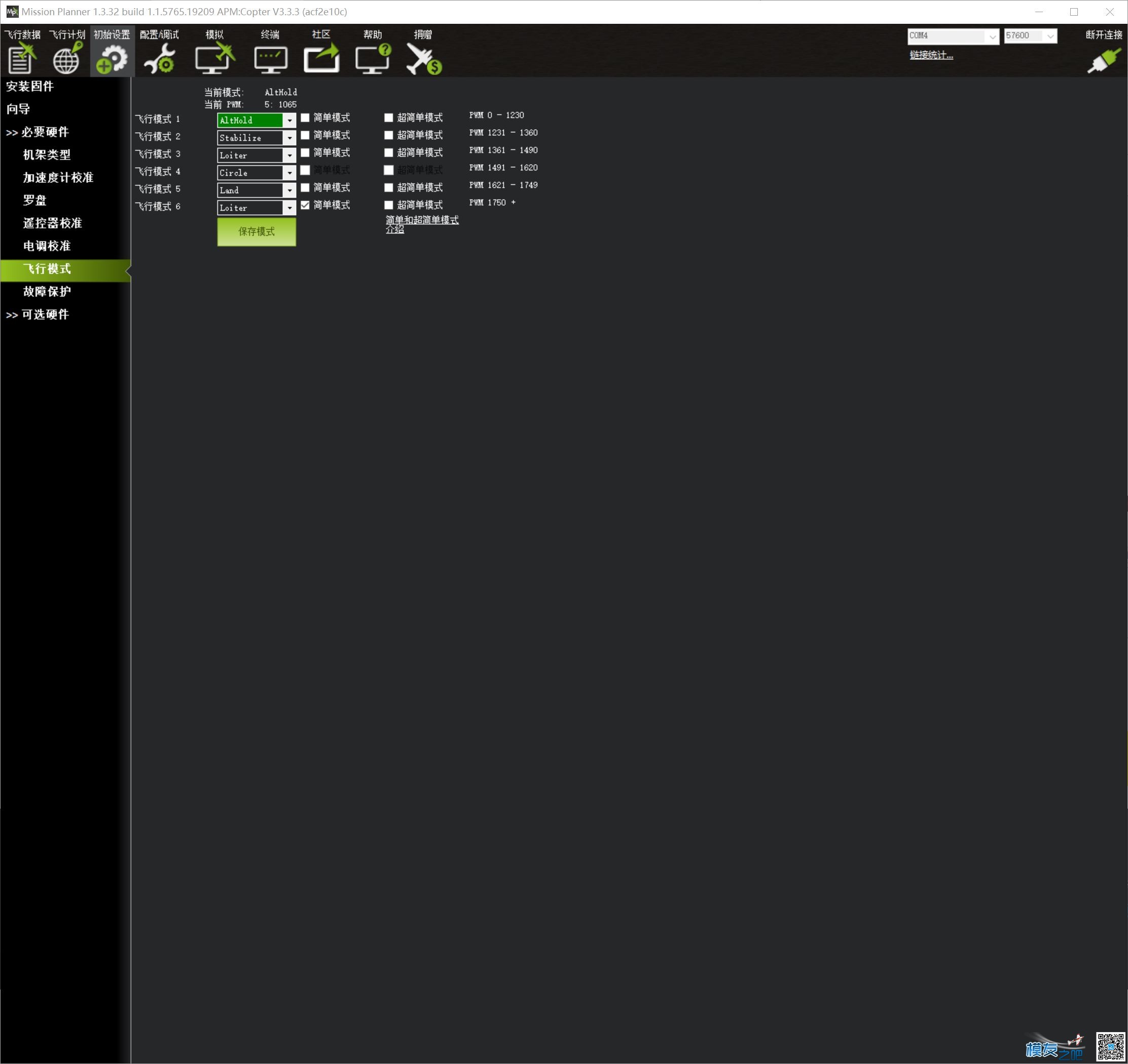

pix飞控 自稳模式正常,其他模式(定高,gps等)无法自稳,和而且是完全失控
事件经过:一次正常飞行结束换电池,再次启动,GPS定点完成,自稳模式解锁起飞,切gps定点模式,飞机突然飞偏,完全失控。
之后尝试起飞后切简单模式,定高模式等都是一样的情况,只有自稳模式正常的。
回家重刷了固件结果还是这样
pix飞控 自稳模式正常,其他模式(定高,gps等)无法自稳... 电池,飞控,遥控器,固件,GPS 作者:豆远航 6075 pix飞控 自稳模式正常,其他模式(定高,gps等)无法自稳... 电池,飞控,遥控器,固件,GPS 作者:豆远航 3818
遥控器都校准过的,调参软件看模式确实切过来了。
很奇怪。自稳正常说明加速度计硬件没问题,感觉是软件问题,其他模式都成手动效果了。
求助大佬们。

 楼主| 发表于 2016-12-17 20:46:15 | 显示全部楼层
不是分不清方向,而是其他所有模式都失控,切回自稳又跟没事一样。
发表于 2016-12-17 20:57:44 | 显示全部楼层
重头来一次吧
 楼主| 发表于 2016-12-17 21:15:23 | 显示全部楼层
貌似 pix 参数和固件储存在不同地方,说固件并不会影响修改的参数。所以我第一次重刷固件也没效果。
于是
鬼畜问题万能解决法:
打开全部参数树;
还原全部参数默认值;
重现设置校准。
已解决
