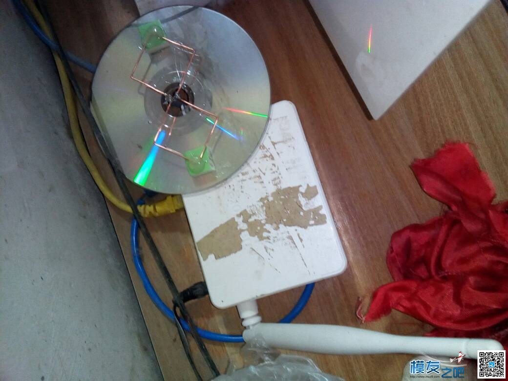

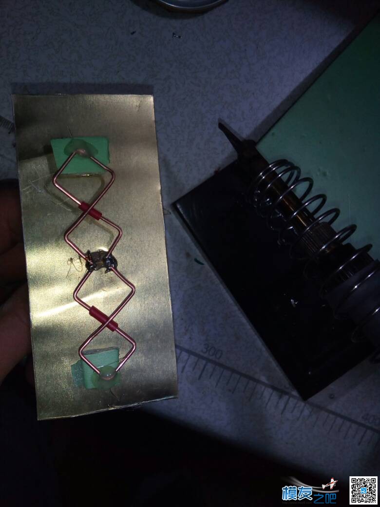

做了个这个
发表于 2016-12-17 18:22:55 | 显示全部楼层 |阅读模式
有图纸
做了个这个 了个,这个 作者:漫步云中 6289
做了个这个 了个,这个 作者:漫步云中 185
做了个这个 了个,这个 作者:漫步云中 7939

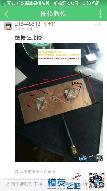

发表于 2016-12-17 19:06:14 | 显示全部楼层
尽量用铜板。
发表于 2016-12-17 19:33:30 | 显示全部楼层
太糙了吧,菱形都不对称

 楼主| 发表于 2016-12-17 19:57:22 | 显示全部楼层
zhoubocheng 发表于 2016-12-17 19:55 做了个这个 了个,这个 作者:漫步云中 2922
使用效果怎样?
今天丢机了  试不了
 楼主| 发表于 2016-12-17 19:58:16 | 显示全部楼层
zhoubocheng 发表于 2016-12-17 19:55 做了个这个 了个,这个 作者:漫步云中 4101
使用效果怎样?
不过做了个这个   网速倍增   直接对着我房间
做了个这个 了个,这个 作者:漫步云中 95
 楼主| 发表于 2016-12-17 19:58:59 | 显示全部楼层
庆庆 发表于 2016-12-17 19:58 做了个这个 了个,这个 作者:漫步云中 2427
做了个这个 了个,这个 作者:漫步云中 6878

2.4菱形天线。
