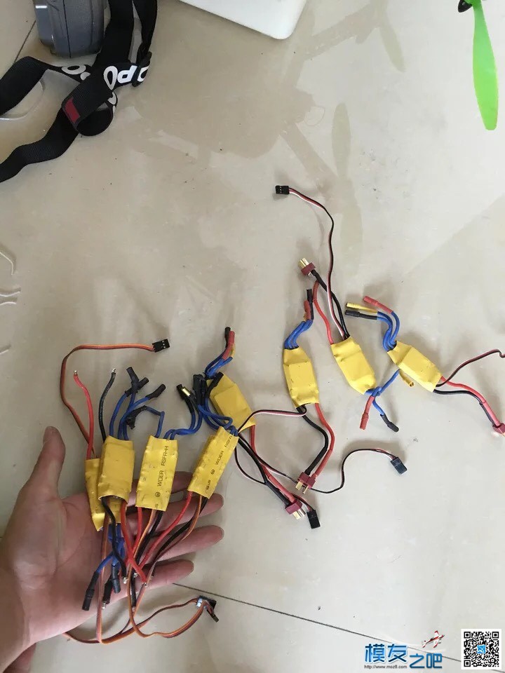

是这样 我手上有8个黄皮电调 好像都一样的a数 但是有四个起飞就是慢半拍 不管油门拉多块 都是没有那种弹射起飞的感觉 另外四个黄皮电调则油门一拉直接就是弹射起来一样 响应速度非常快

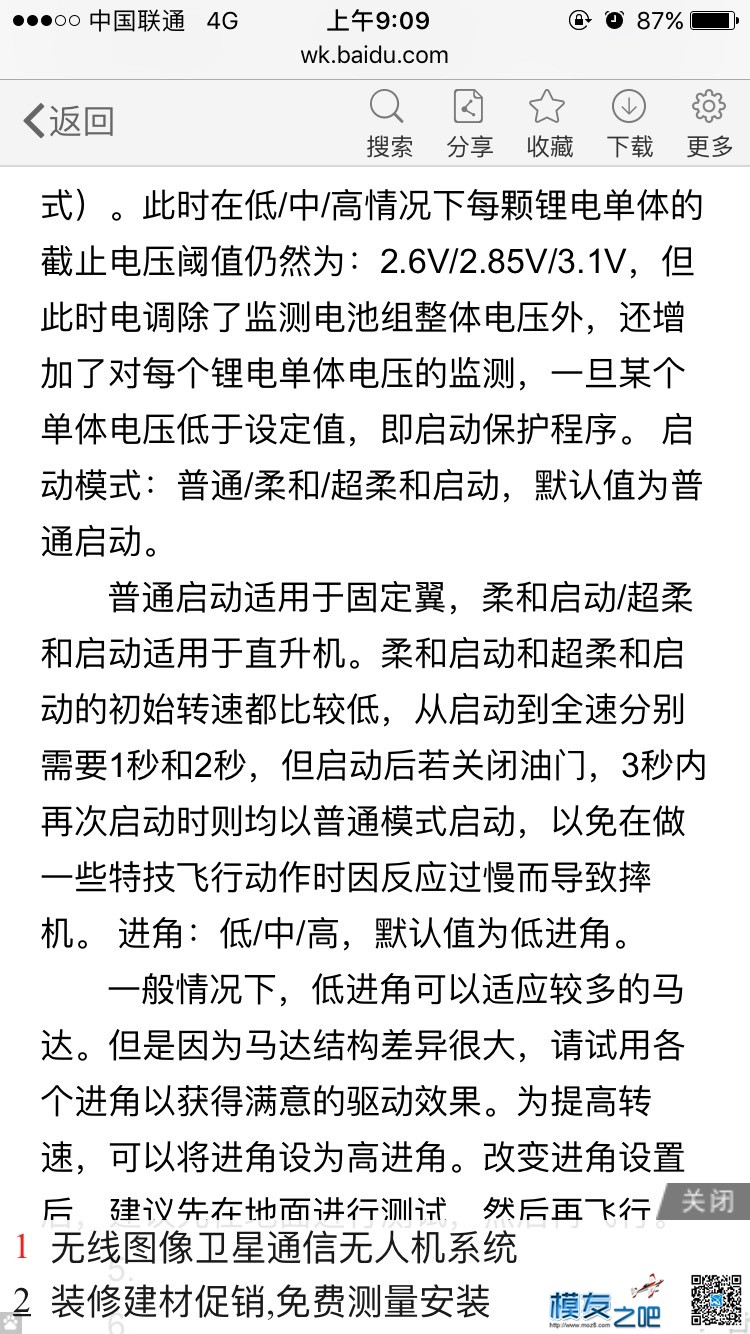

截了个好盈电调的部分说明书(其他电调也可参考一下),看看是不是启动设置问题

发表于 2016-12-17 15:26:14 | 显示全部楼层
黄皮的只是外套颜色而已,重新校准一下就可以了

该用户已下架 发表于 2016-12-17 09:02 求助 请问黄皮电调还有缓启动之分? 电调,esc32电调,无刷电调比较 作者:骑猪逛街 7445
怎么修改进角?

发表于 2016-12-17 22:56:04 | 显示全部楼层
包俊杰 发表于 2016-12-17 20:25 求助 请问黄皮电调还有缓启动之分? 电调,esc32电调,无刷电调比较 作者:该用户已下架 7186
怎么修改进角?
搜索下你电调牌子,然后上网找找说明书

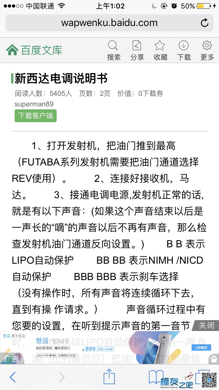

新西达 黄皮电调  我找了 没找到
