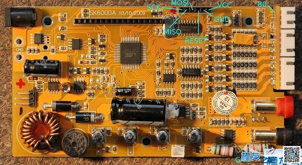

我的usbasp到了准备给B6刷机,
现在几个问题,
第一就是我这个插电脑上显示未识别的硬件 也就说没有驱动程序,怎么破啊,我看网上都是ISP的,asp的很少。
B6刷机求助,USBASP下载器刷机。 程序,电脑,网上,硬件 作者:WINDYSKYS 1880
第二就是 我按照线连号,买了那个一排座焊上那个6针了, 然后把线连好之后,滴一声,显示SKYRC I-MAX B6,但是随后马上滴滴滴报警   显示 INPUT VOL ERR。 按什么都是调到这里没有用了 咋回事??
第三,刷机是不是需要下载一个progisp172?用这个软件按照泡泡老师的教程刷就行吗?我的B6跟下图差不多,但是没有6孔排座。我自己单独焊上的。万用表测过没有断路或虚焊。。
B6刷机求助,USBASP下载器刷机。 程序,电脑,网上,硬件 作者:WINDYSKYS 8164
发表于 2016-12-16 22:20:37 | 显示全部楼层
一、买的那里的详情中一般有提供驱动和配套的刷机软件,或者会写支持哪些刷机软件,使用支持的才行
二、刷机只用接上刷机的6根线就行了,b6上不需要操作,且不用供电
三、刷机软件需要使用刷机板支持的软件,软件不同但是操作一样,这类软件界面差别不大
 楼主| 发表于 2016-12-16 22:35:19 | 显示全部楼层
二、刷 ...
哦哦 那我这样显示直接刷不会坏掉吧。
商家链接下面没有什么驱动和刷机软件,我看他写了一堆也看不懂说的是什么
我给你发链接了你看一眼  商家目前暂离状态中 我问他还没得到回复。

发表于 2016-12-19 22:57:26 | 显示全部楼层
刷完头疼的是校准 电压错误就单独供电 以前也遇到过
 楼主| 发表于 2016-12-19 23:27:48 | 显示全部楼层
的确是
