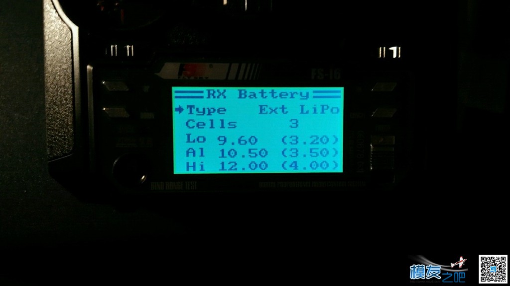

感觉最成功的是增加的4个通道,可以两个用于5,6通道旋钮,其他用于开关,控上的开关旋钮正好.这样增加的通道可以用于云台相机.另外一个惊喜是电压检测,可以设置和指定监控电压.原机的监控完全是虚设,原来那个5V本来就是稳压的,监控就没有意义.

发表于 2016-12-16 15:45:33 | 显示全部楼层
我也刷机成功,怎么用PPM和ibus知道吗,交流下

发表于 2016-12-17 06:58:47 | 显示全部楼层
刷成10通道真的可以输出10通道吗?我听说输出还是6通道呢?
 楼主| 发表于 2016-12-17 08:14:51 | 显示全部楼层
肯定是10通道了,但你原来的接收机是6通的,所以你需要换一个10通接收.

发表于 2017-1-2 16:29:32 | 显示全部楼层
2015的固件 怎么没法调日本手呢  大神帮帮忙  在线等  需要刷固件还是怎么办?
发表于 2017-8-9 22:34:51 | 显示全部楼层
刷完十通以后还可以像原版的一样和ia6接收机对频吗
