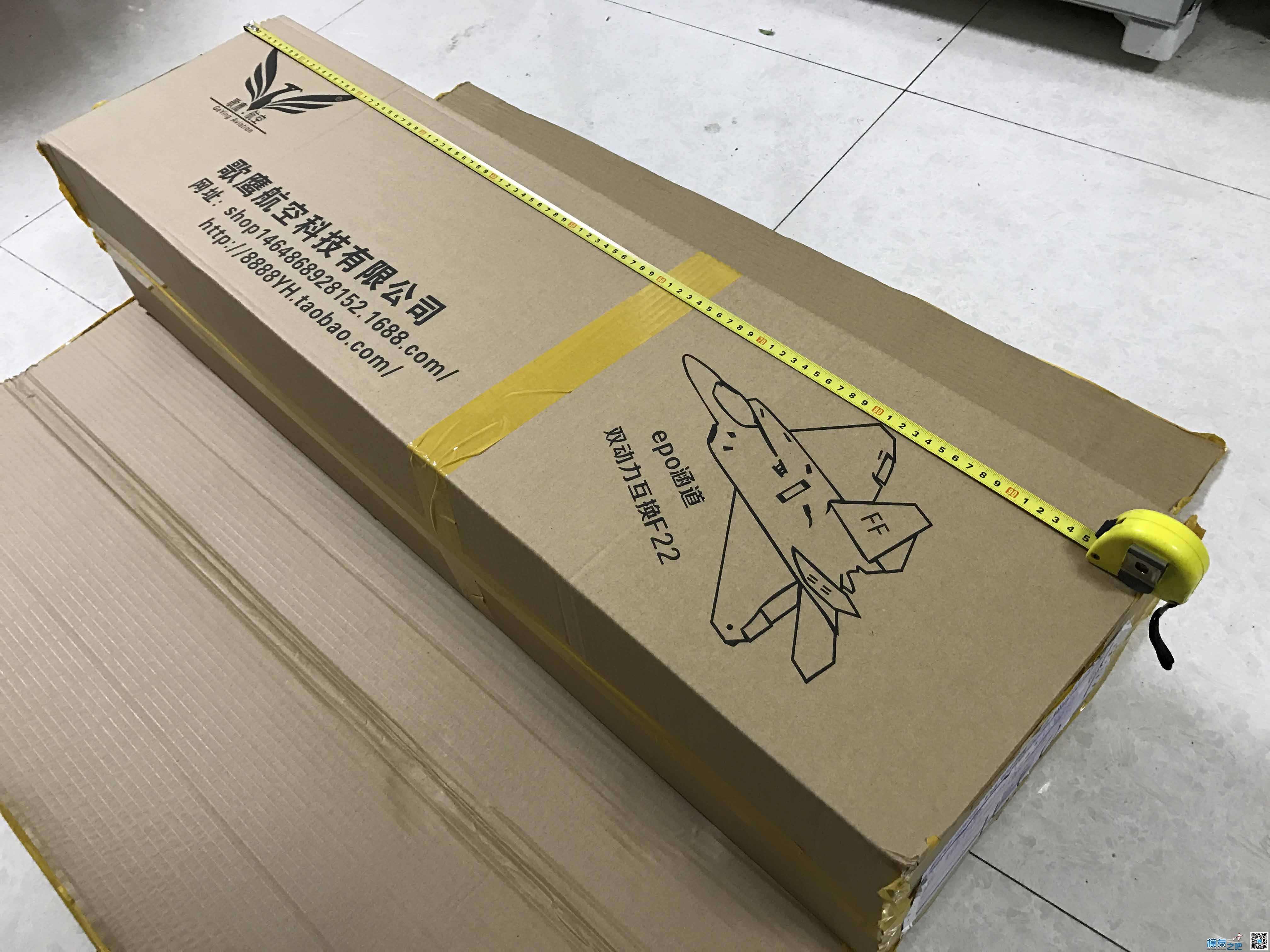

看到如此大的箱子,满满的喜悦感由心而发啊!
双动力F22开箱、’装机、同自制F22板机对比,图多慎..... 型号 作者:嗷大喵 5829
外边还套了一层纸箱,LOGO 尽收眼底! 爽歪歪

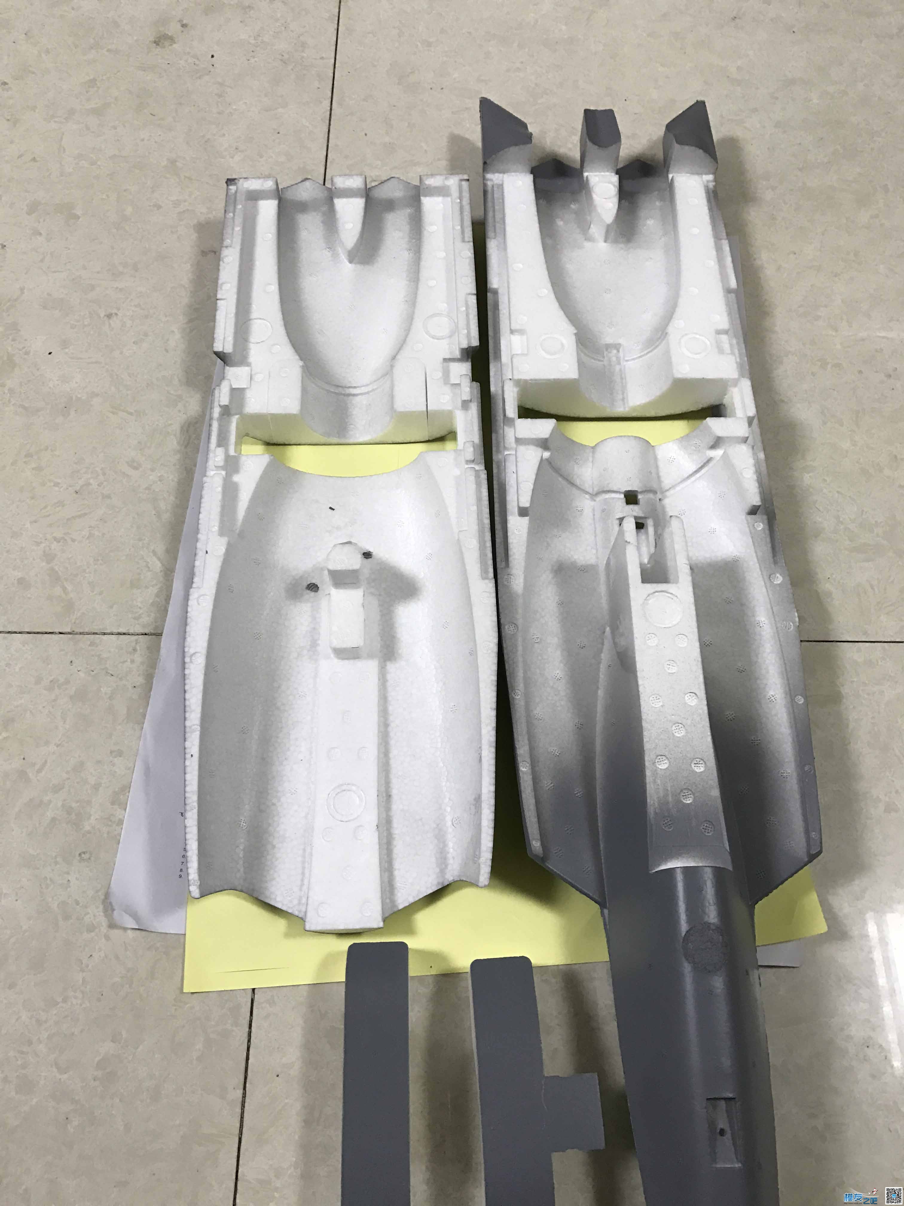

机头被分割成了2块  不知道是出于什么原因没有做成一体的!
毕竟开2个模具比一个贵啊。
个人推测是磨损后方便模友可自行更换?

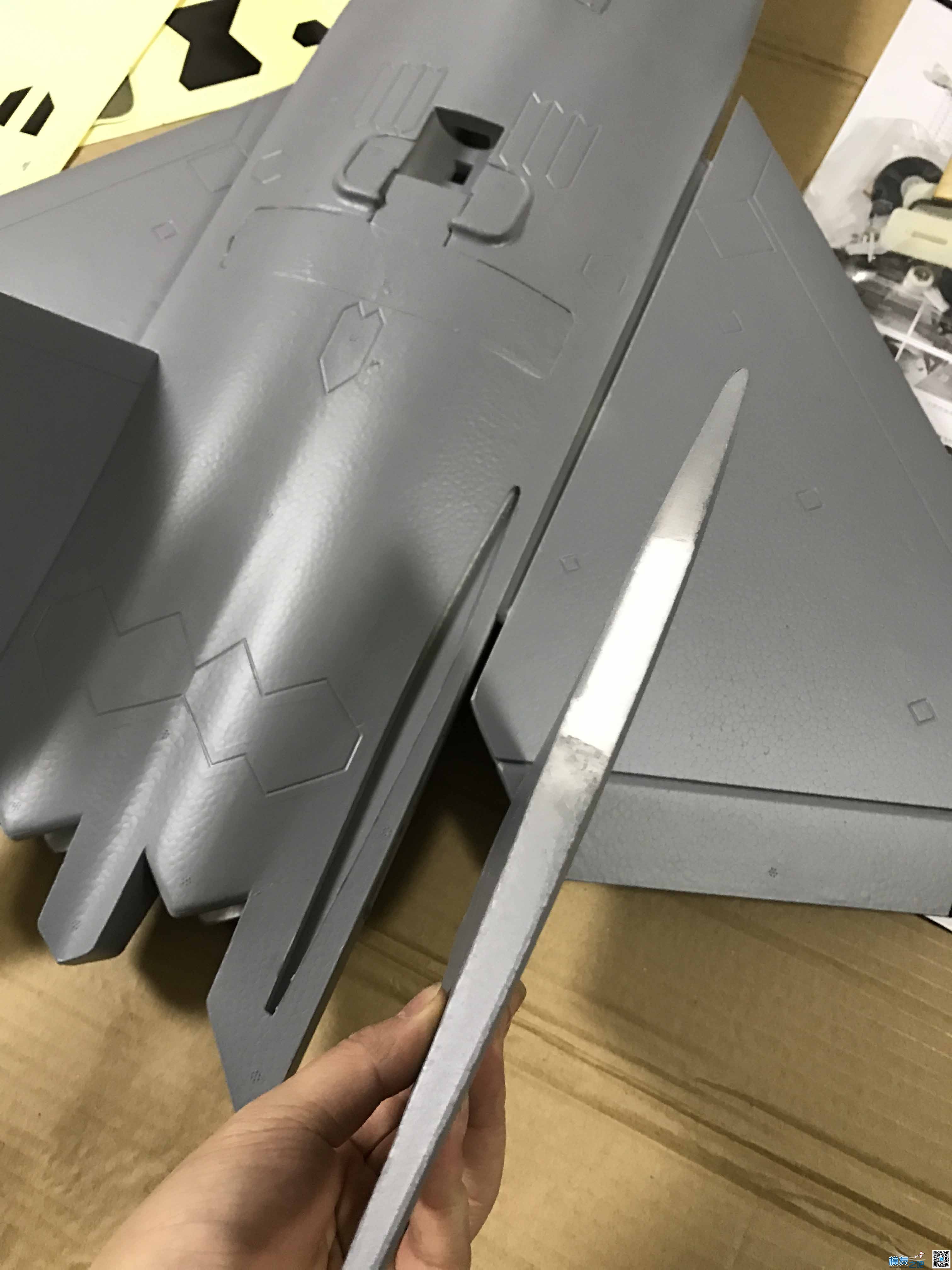

在看看厚实的垂尾!用料充足啊!
双动力F22开箱、’装机、同自制F22板机对比,图多慎..... 型号 作者:嗷大喵 6636
垂尾特别注意一下!不光有前后大小之分 还有左右之分
装机时候各位可以特定注意一下!

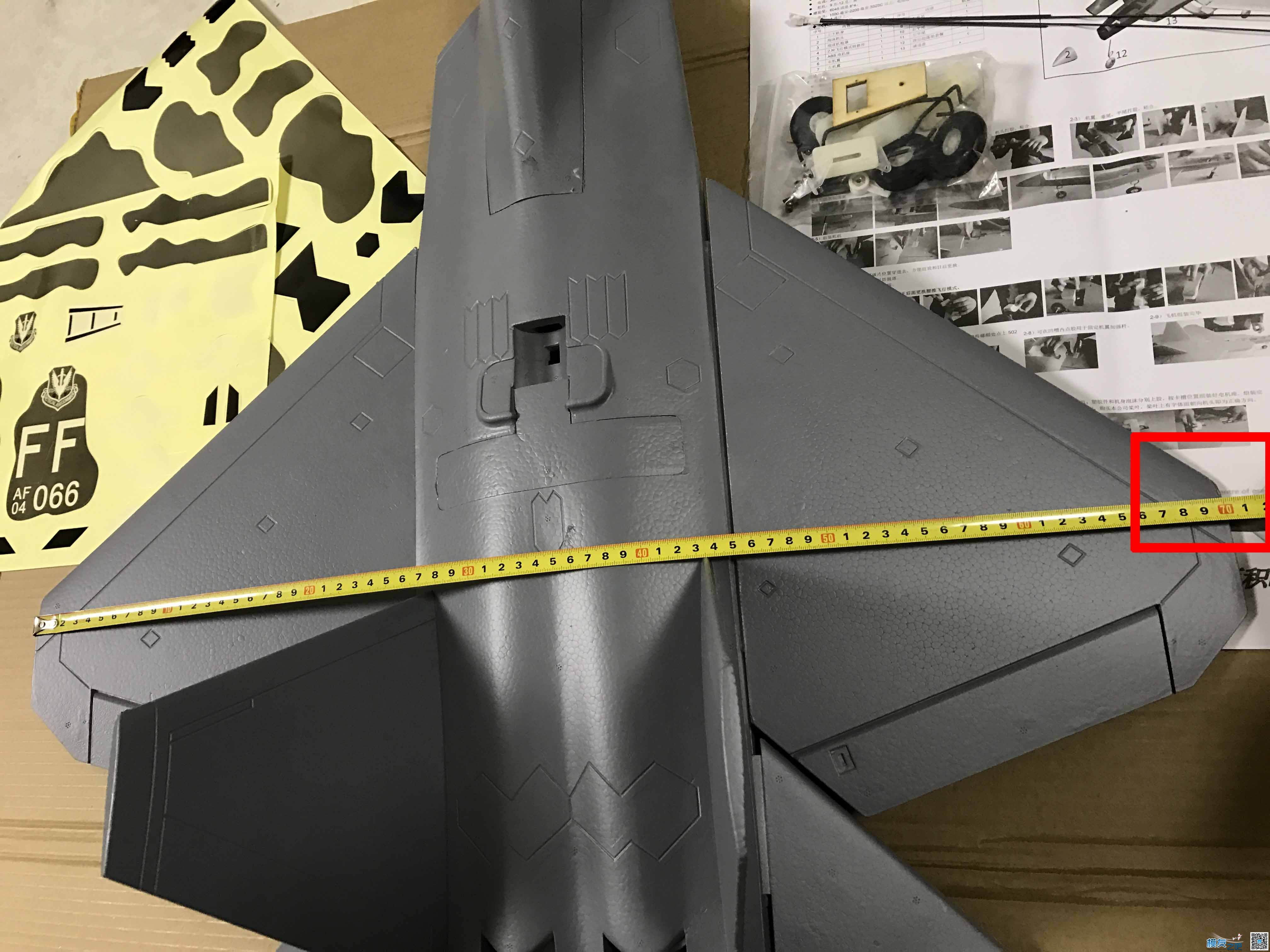

迫不及待假组了 试试    说实在的 第一次购买像真机
就是这么假组了一下  都特别兴奋
翼展70CM

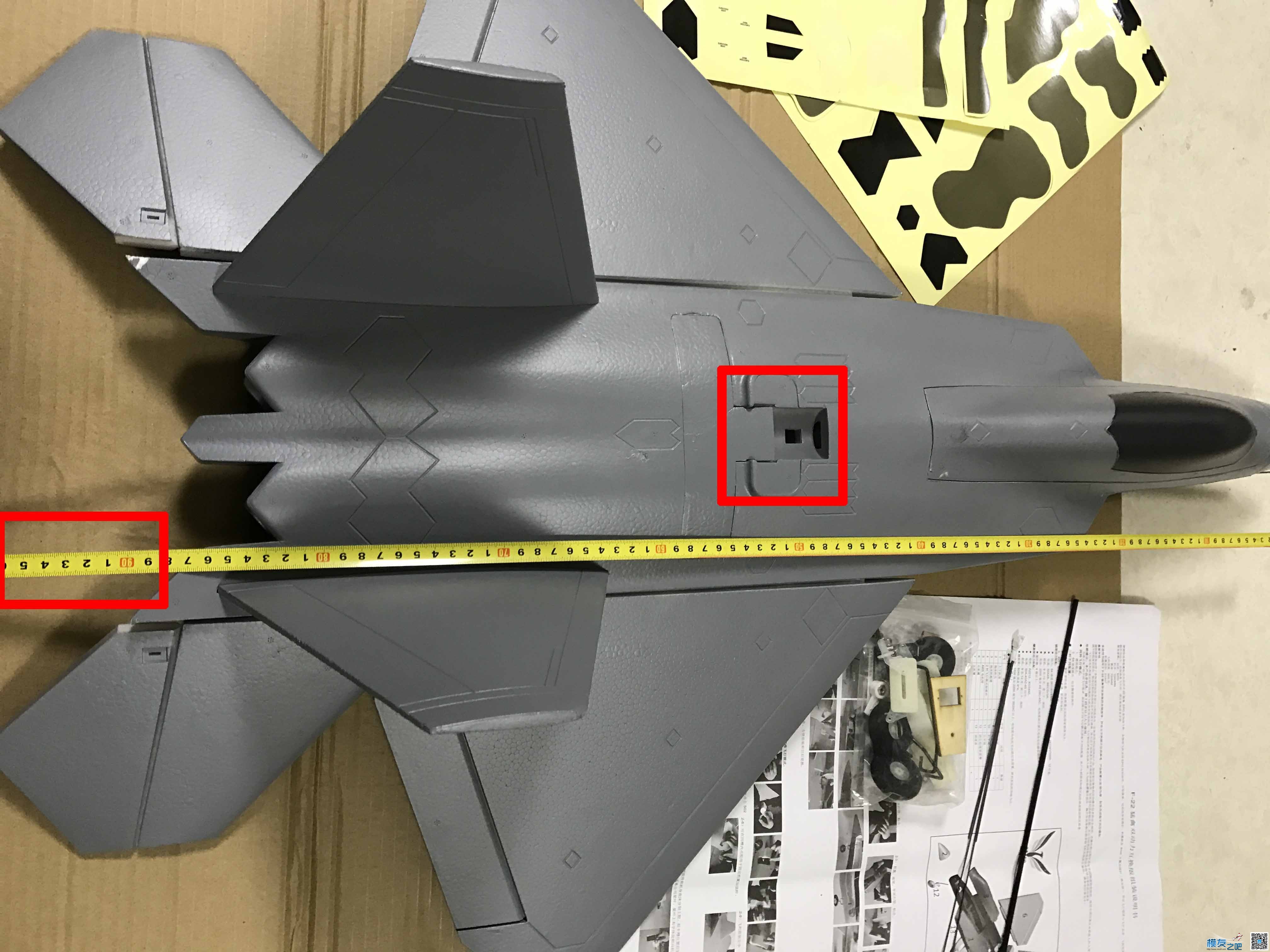

机长95CM左右! 中间红框位置已预留桨机安装位置,
配套电机座也在配件包以内,下图有展示。

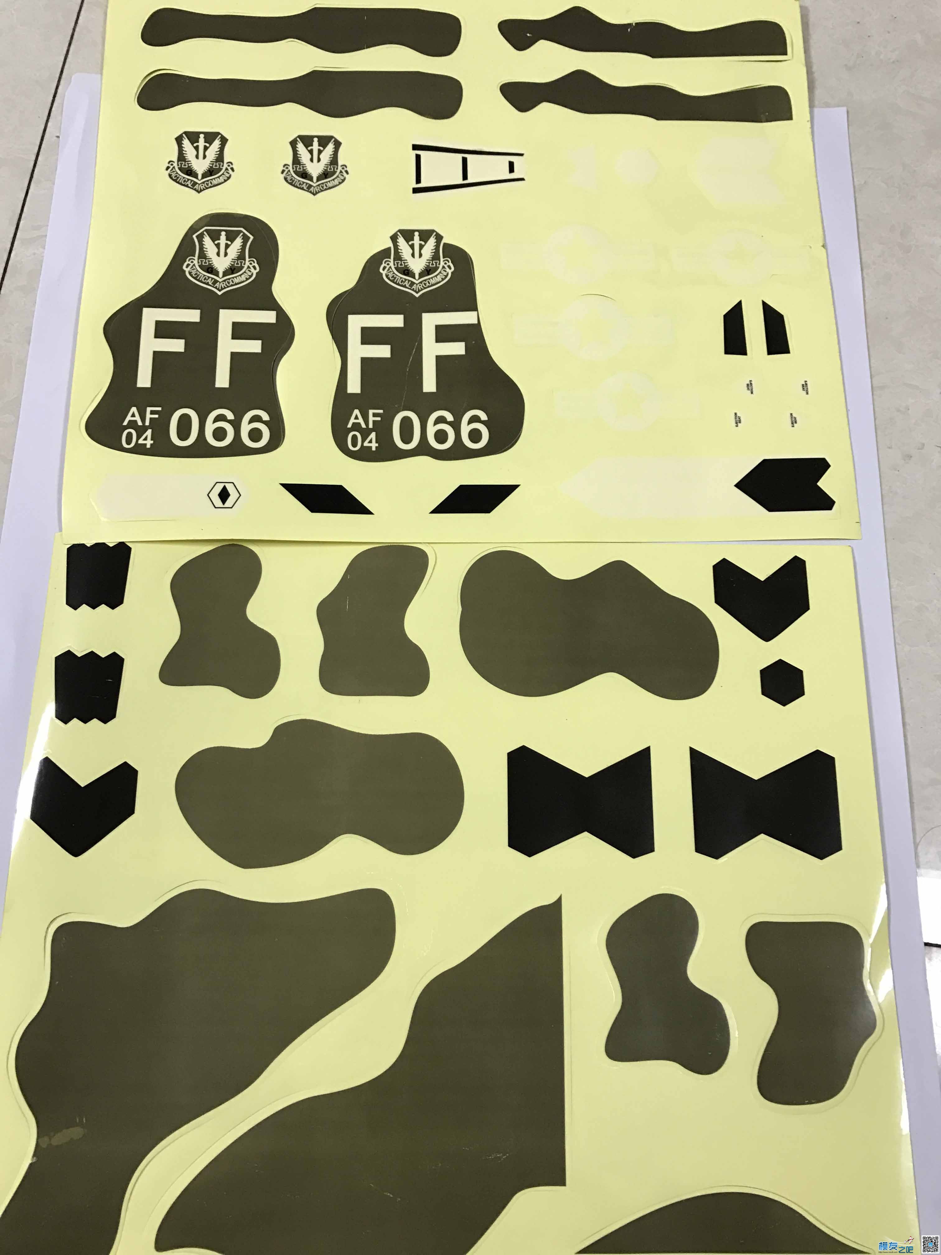

好飞机当然少不了好涂装!配的贴纸挺好!
期待后期装机后效果图!

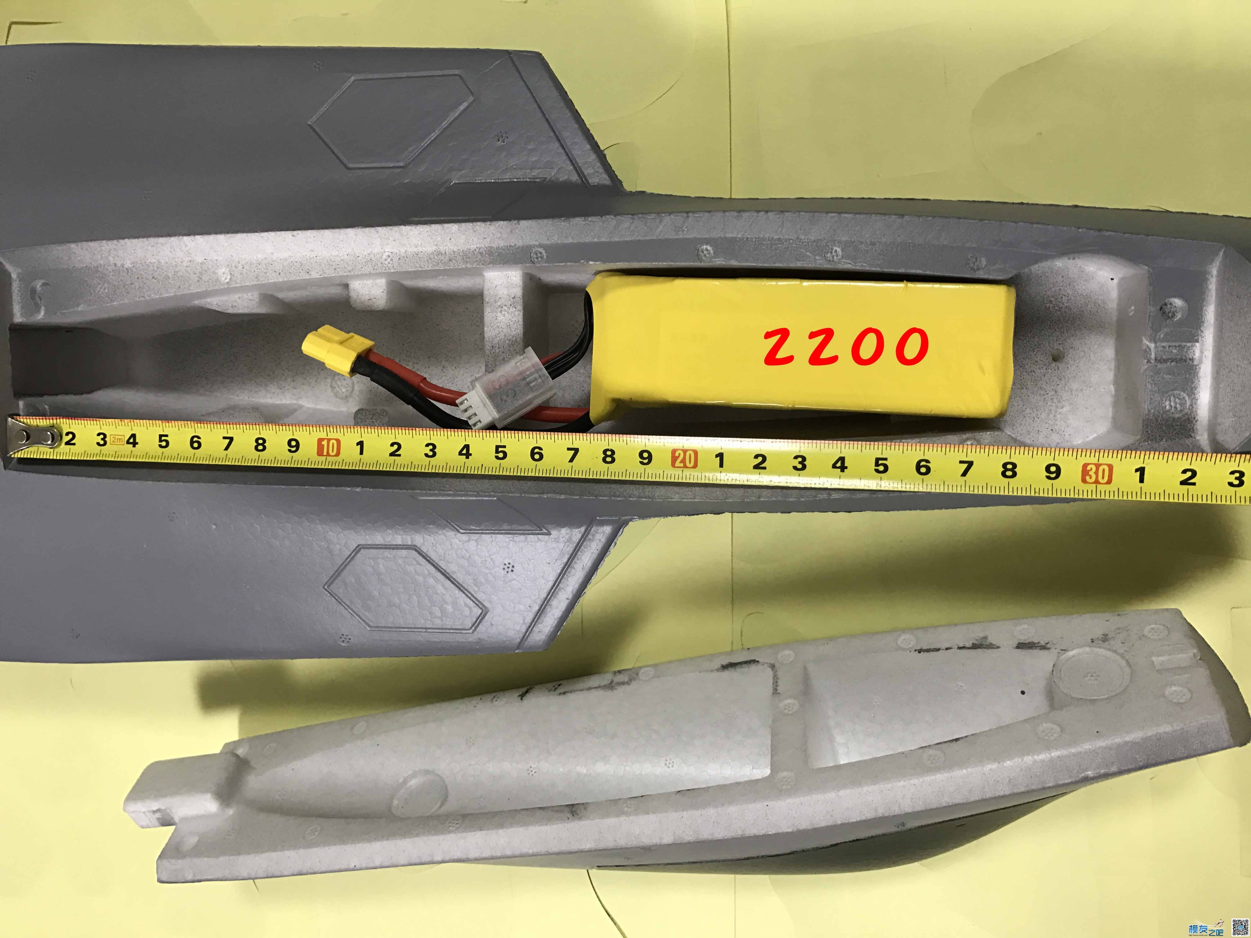

接下来咱们看看机舱,5CM 宽! 具体能装下什么喃,接着看
双动力F22开箱、’装机、同自制F22板机对比,图多慎..... 型号 作者:嗷大喵 6720
上个2200的电池相当合适 在加一根魔术带 根本不用考虑电池松动问题
双动力F22开箱、’装机、同自制F22板机对比,图多慎..... 型号 作者:嗷大喵 414

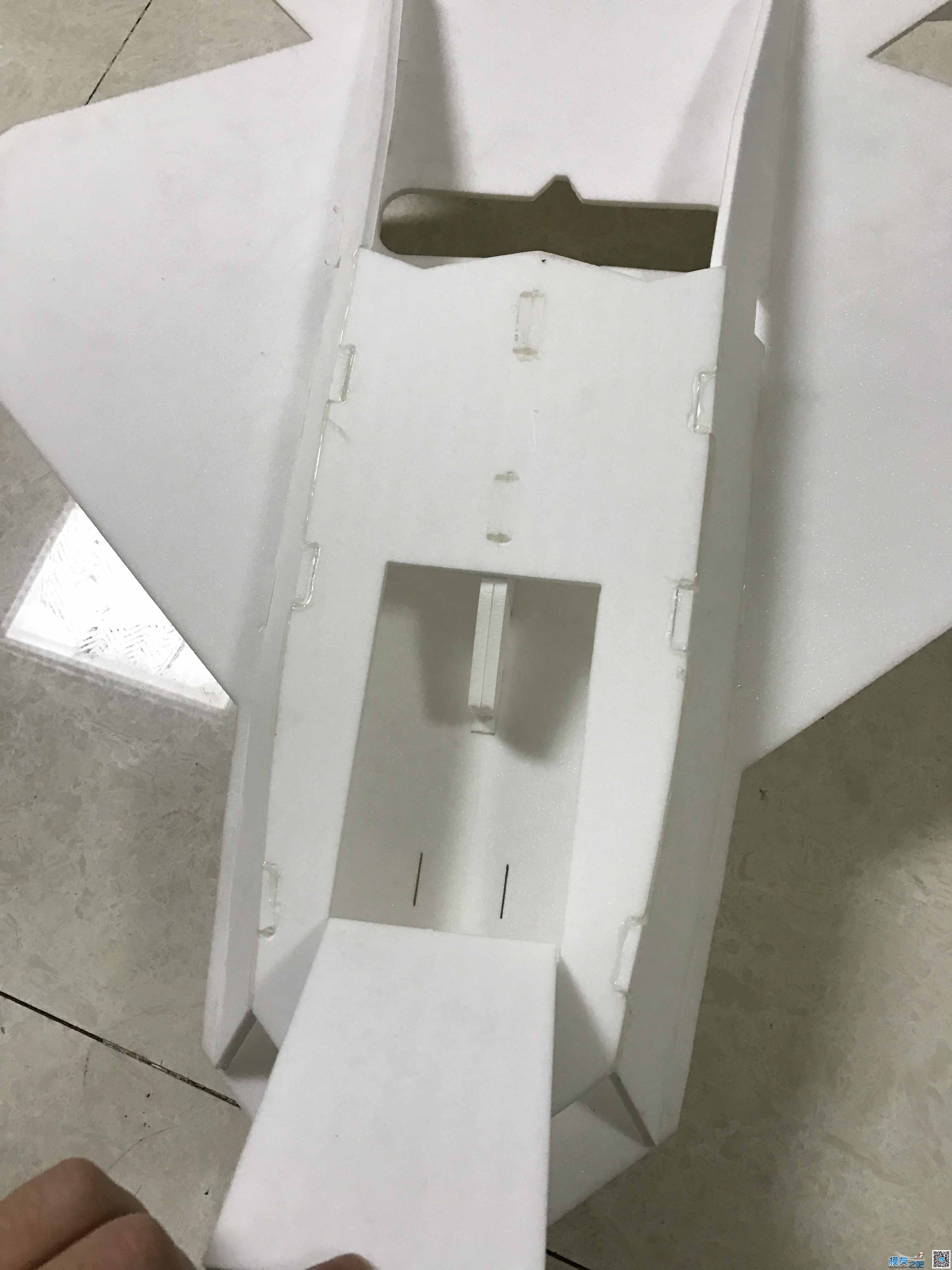

功夫不负有心人,半年过去了!飞机也成型了
本地出了名的好飞,甚至当地一个航模店都有点看不惯我
直接把我从群里T了! 我做飞机只为一点,就是为大家营造点福利。
又奈何世道不公,加上家里喜添千金一枚,固然弃之。
没有在切割过此架飞机。
最后4架 本地魔友预定的 还没来拿!

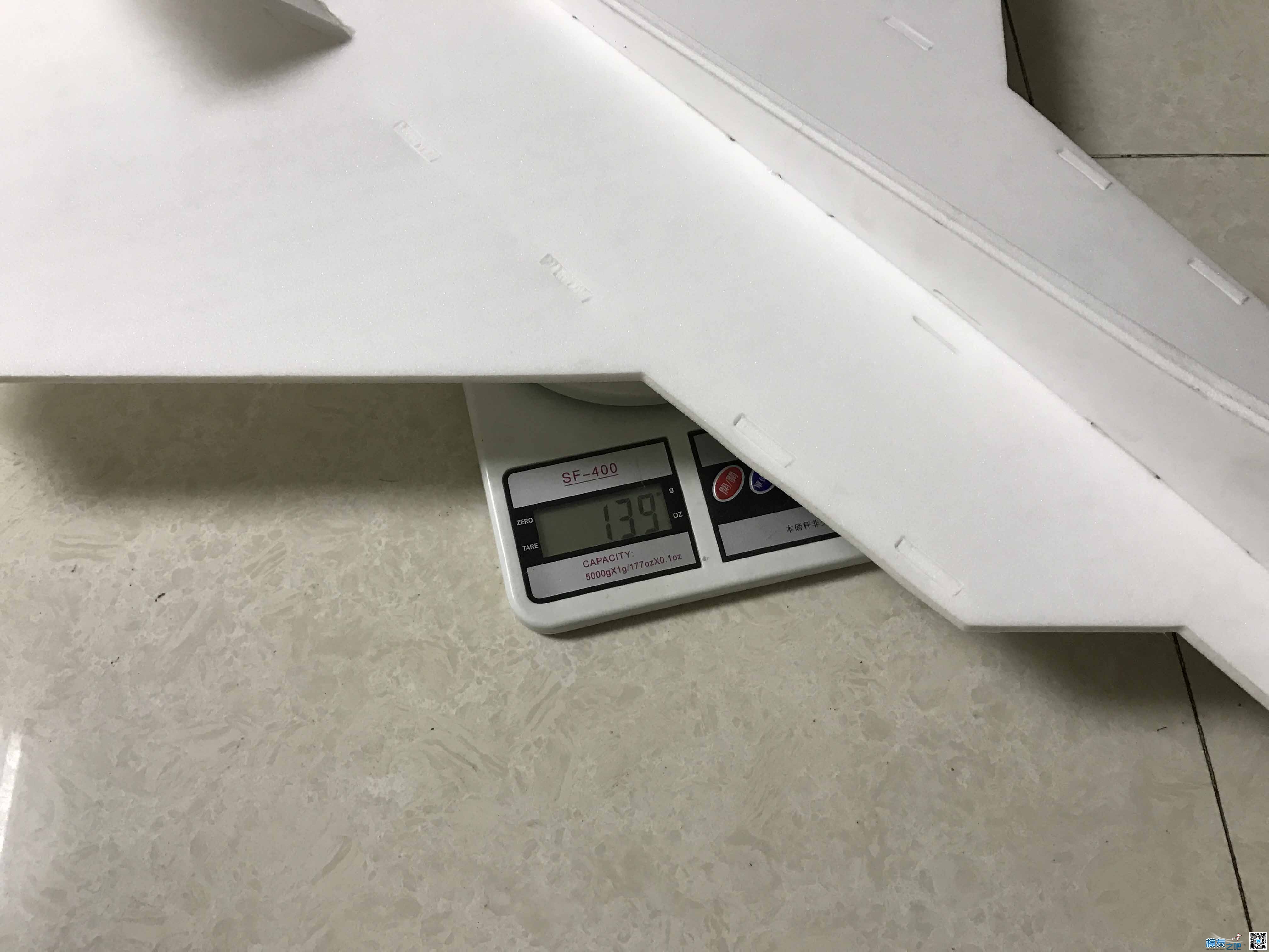

这个看起来就轻多了!139G

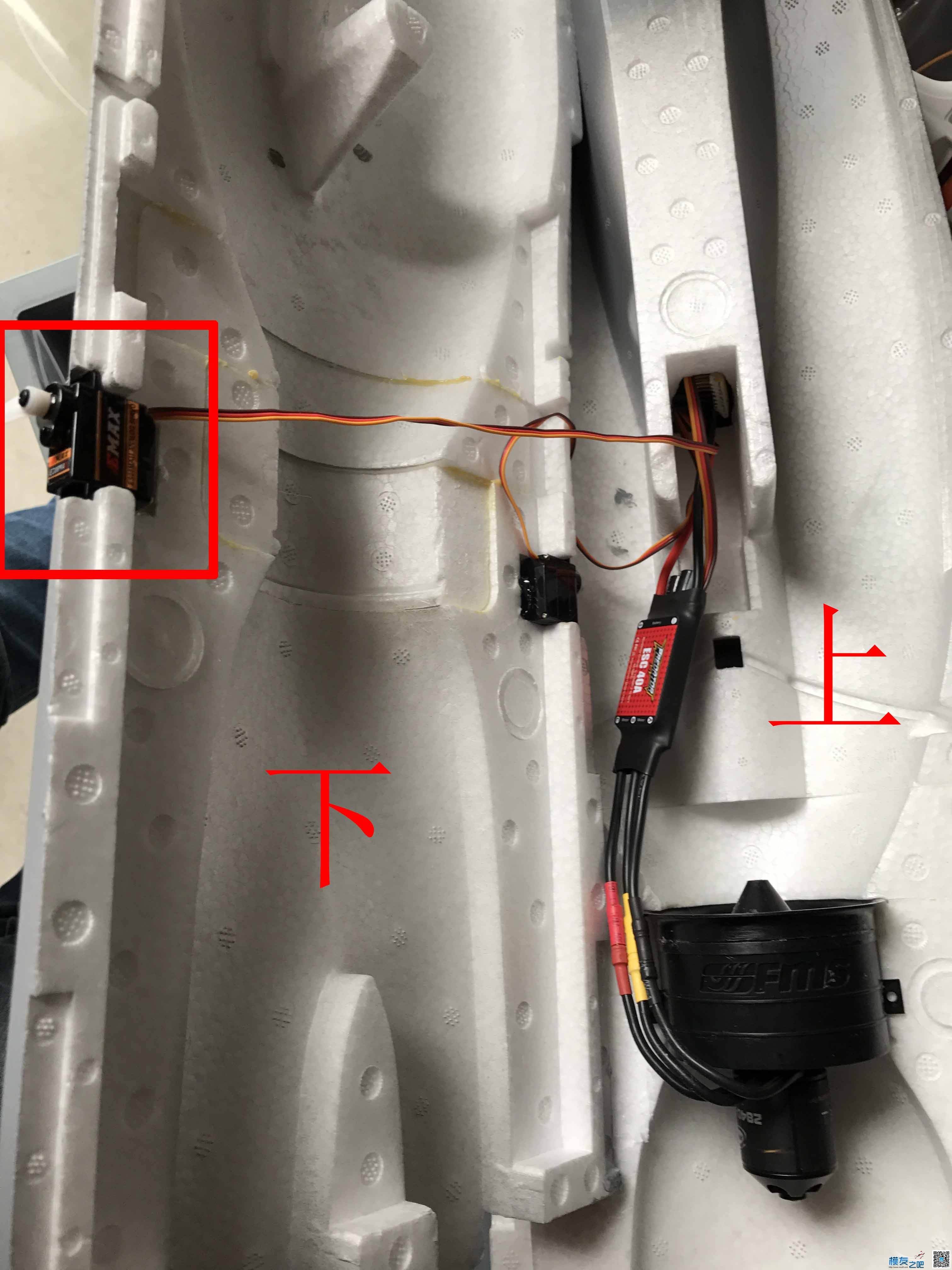

舵机12G 金属(塑料的太伤心了)
舵机的安装可以参考本人,先用热熔胶粘在下部分机舱上
电调本人就选用40A的。通电测试电机正反后,即可盒盖

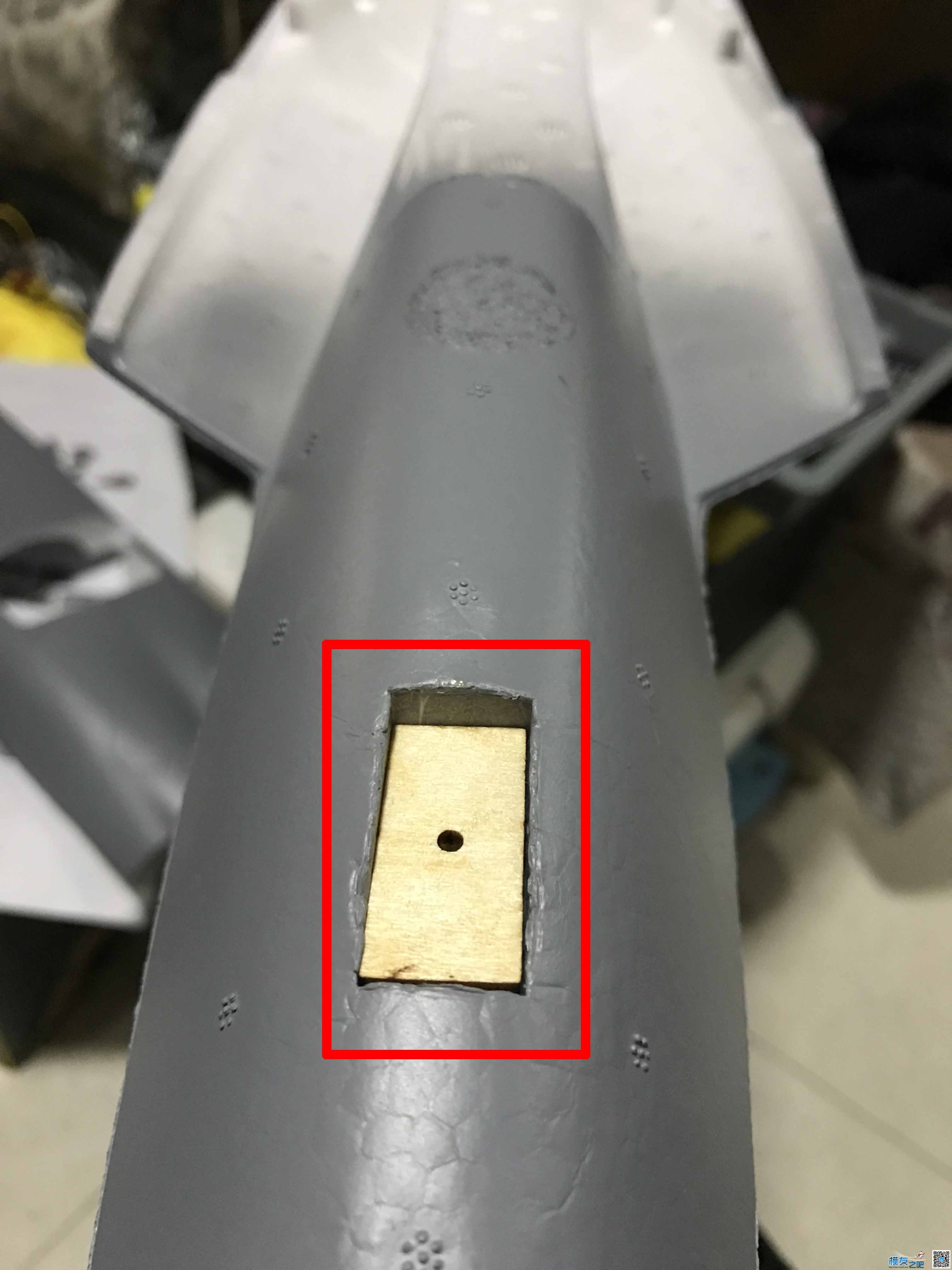

前起落架的木片 个人建议用热熔胶粘合,
不建议用泡沫胶,前者相当牢固。

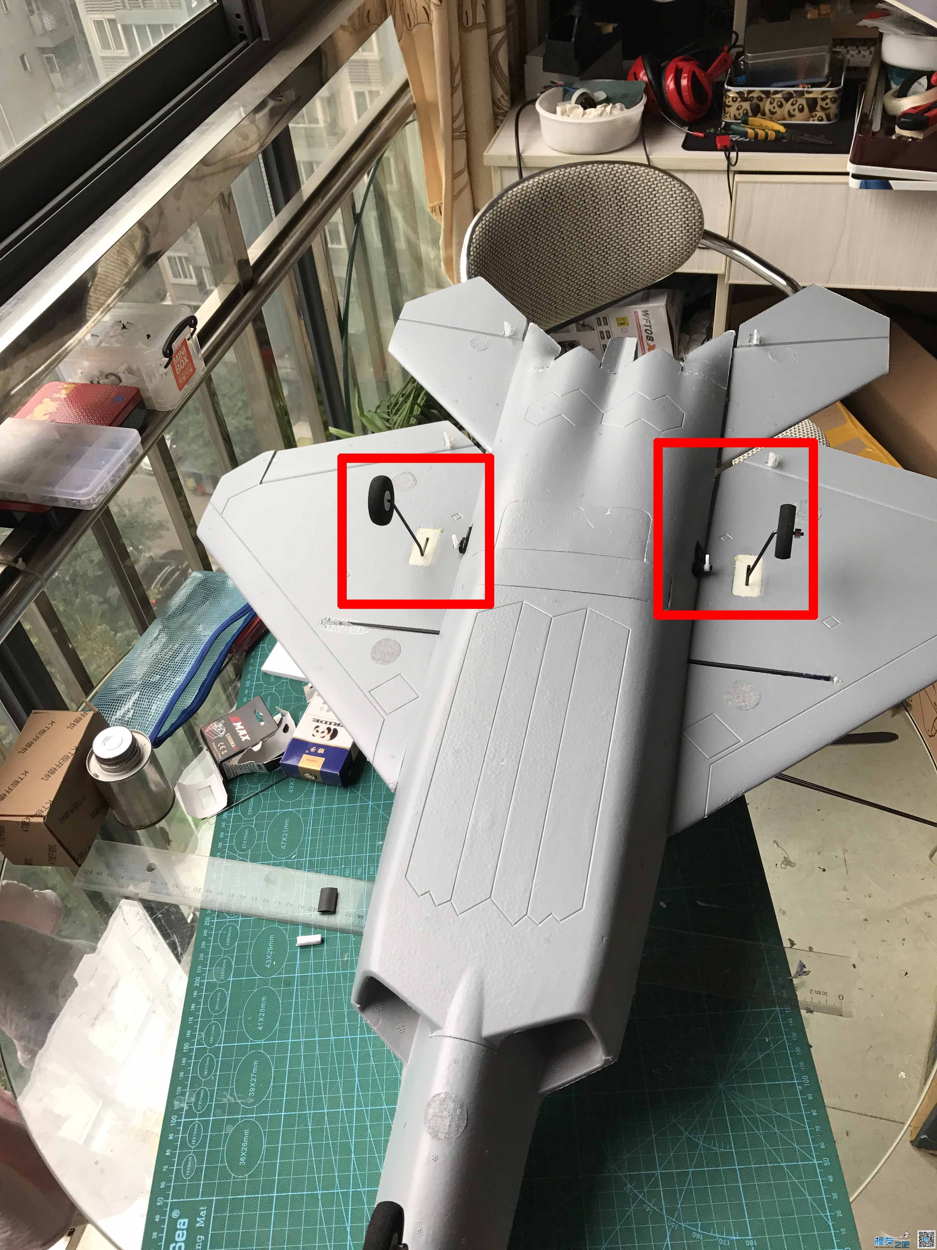

继续干,起落架很简单。简单实用,三下五除二就搞定!

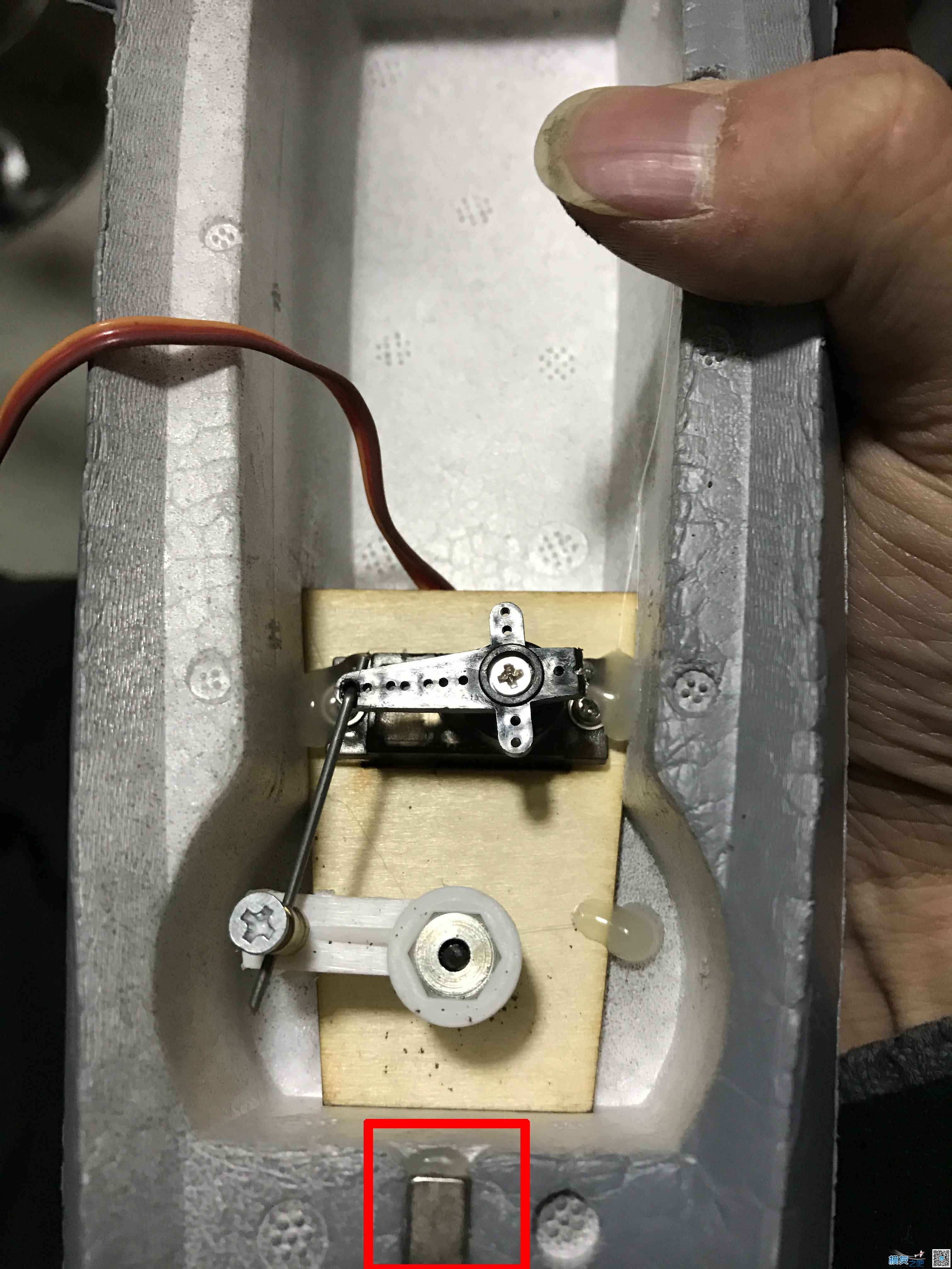

前起落架安装完成,同样也是12G 金属舵机,塑料的怕扫齿
双动力F22开箱、’装机、同自制F22板机对比,图多慎..... 型号 作者:嗷大喵 5200

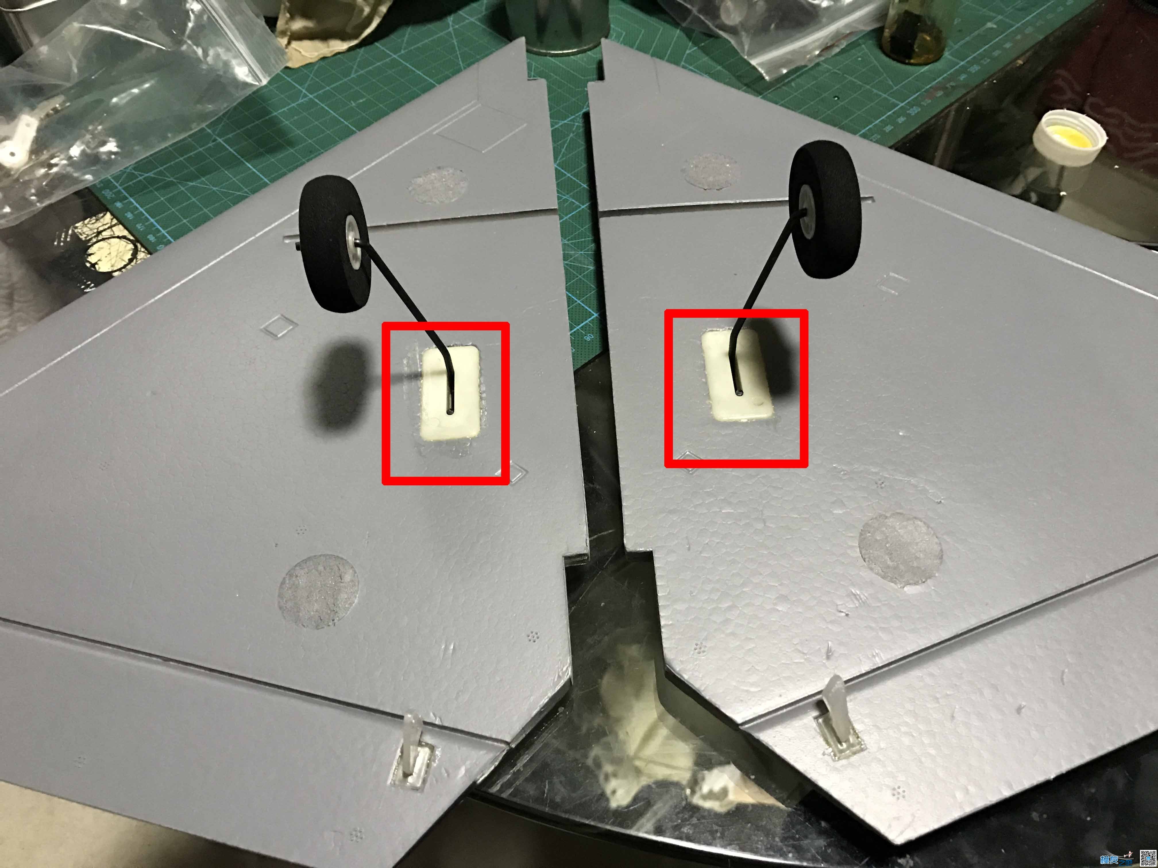

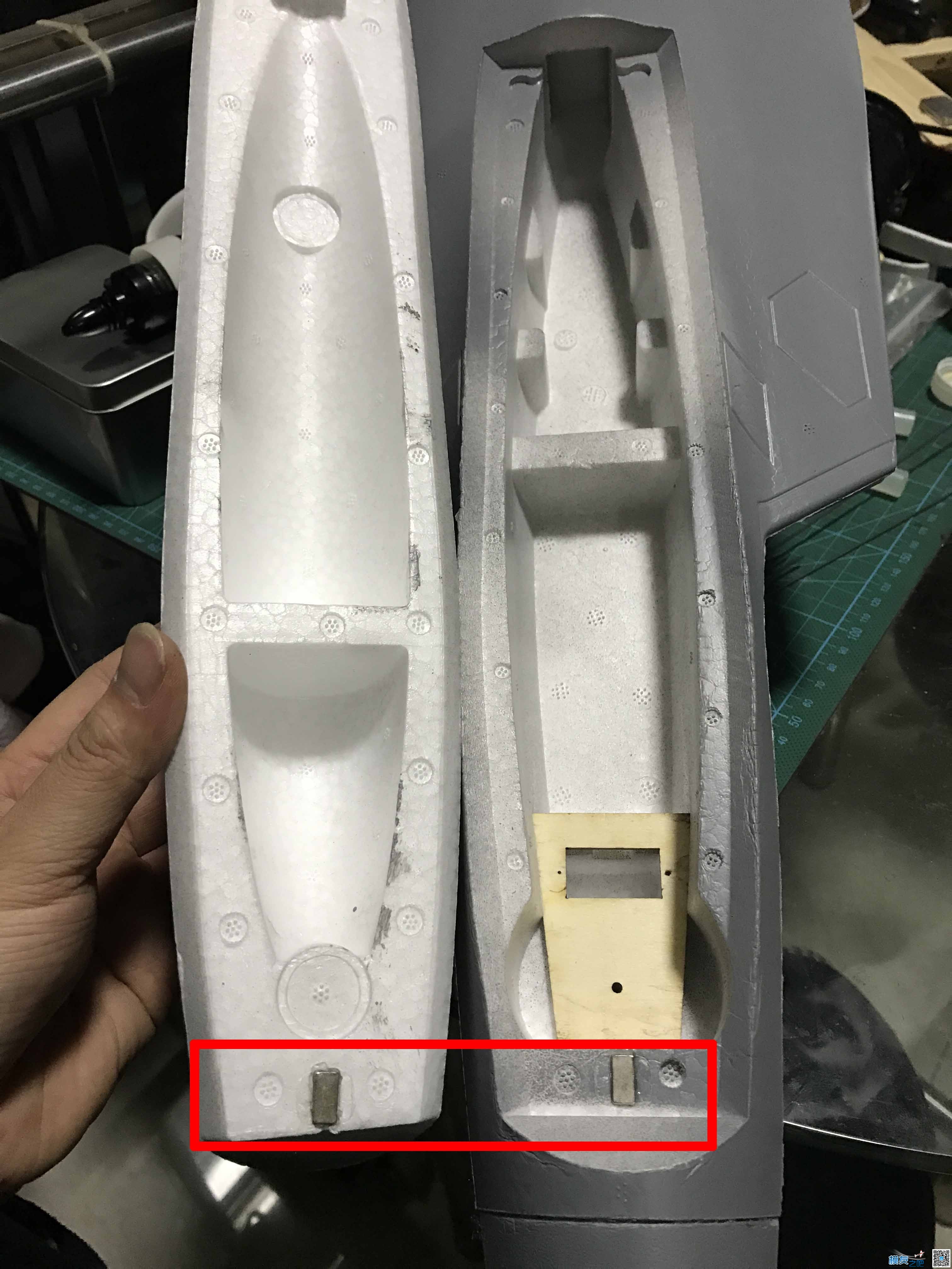

上图下图 红框位置均为 随机机配送的强力磁铁
这个需要自己动手粘合一下!
同样也是热熔胶伺候
双动力F22开箱、’装机、同自制F22板机对比,图多慎..... 型号 作者:嗷大喵 3903
下图起落架安装的时候要注意下。注意下安装的方向
钢丝突出的一头朝向机头,同样,也是避免冲击。。。。

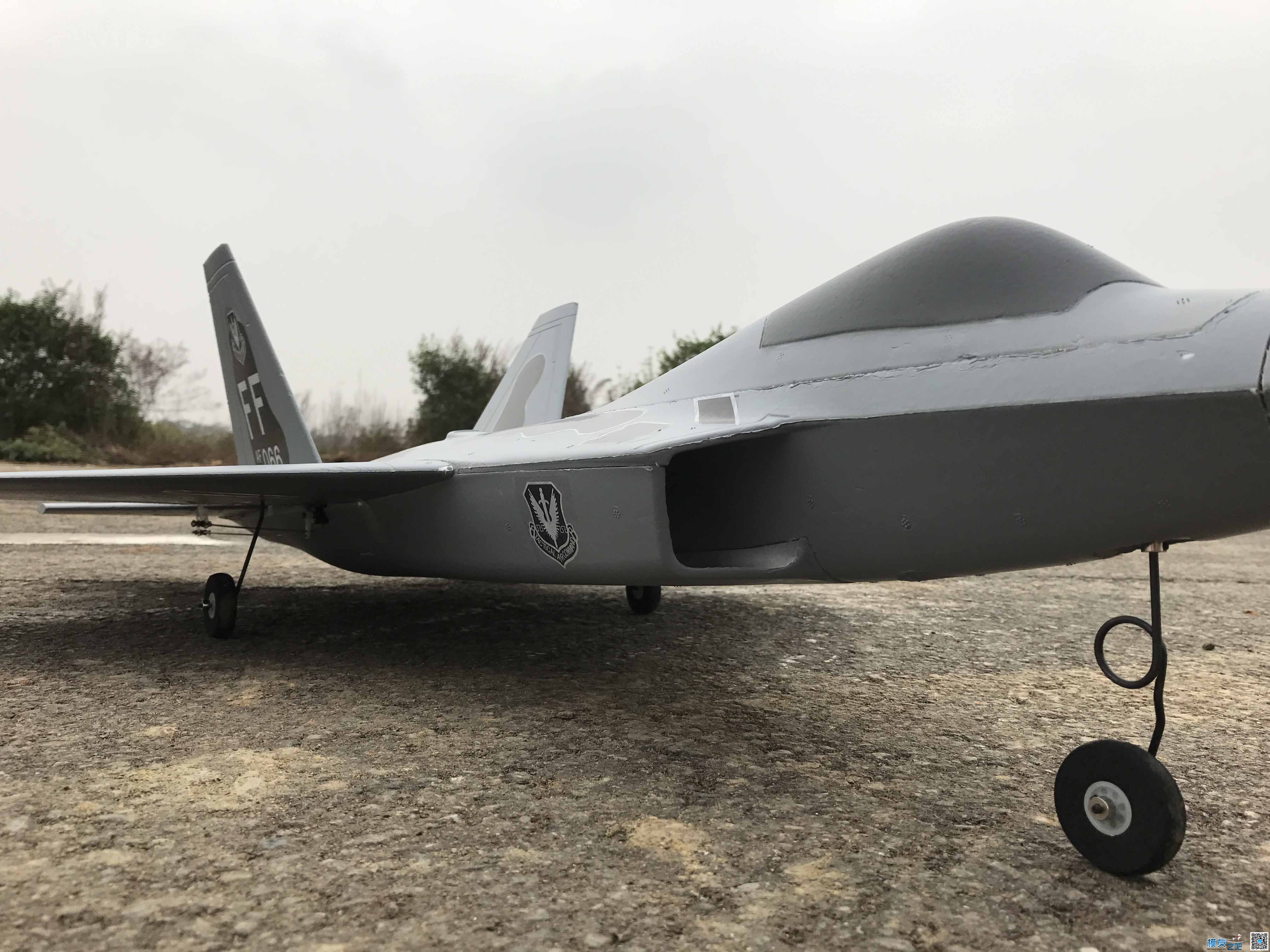

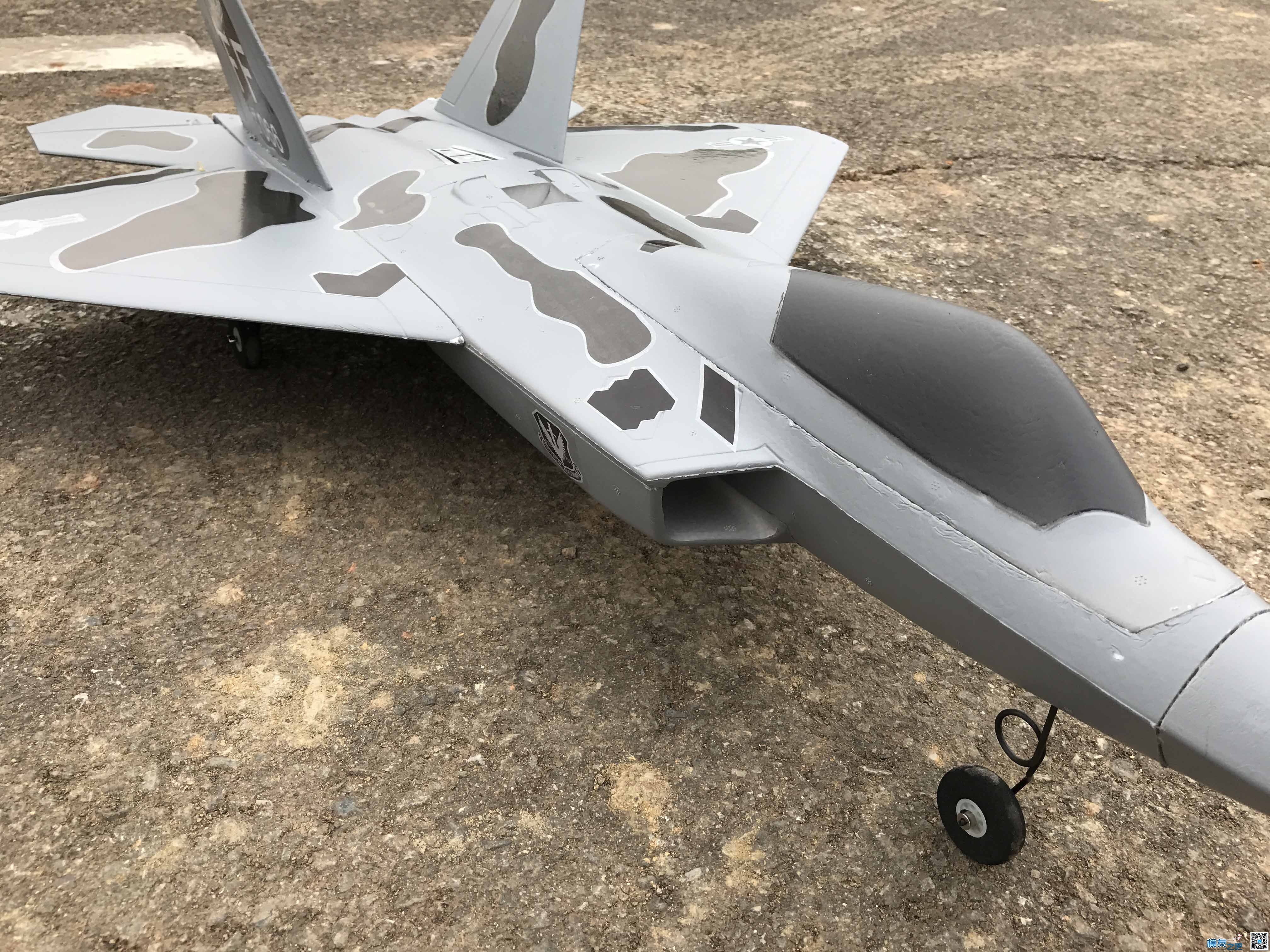

最后 的最后当然是少不了的成品图来个侧脸看看
双动力F22开箱、’装机、同自制F22板机对比,图多慎..... 型号 作者:嗷大喵 1205
像真度还是挺高的 涂装帖纸原谅我 没贴好,
急急忙忙装机就被魔友拉去试飞去了!
