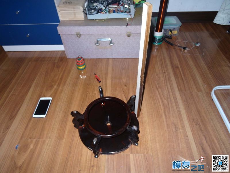

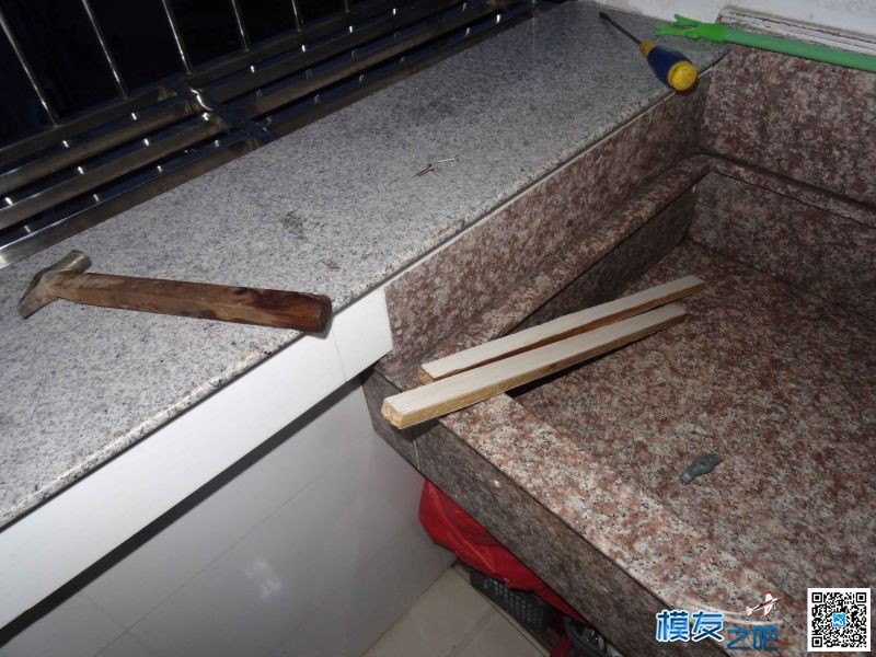

1,将三根木头和其他材料围成一个三棱柱,三根木头一定要围成等边三角形,这里的底部我用了花盆的底座。

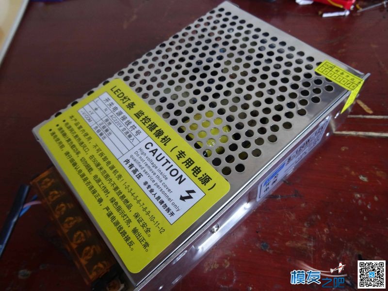

电源到手了,不知道有没有10A。

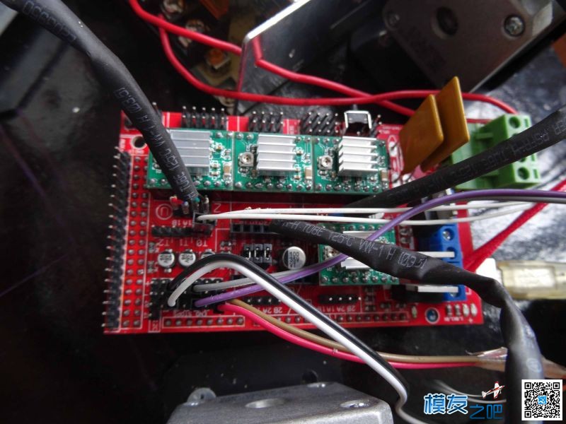

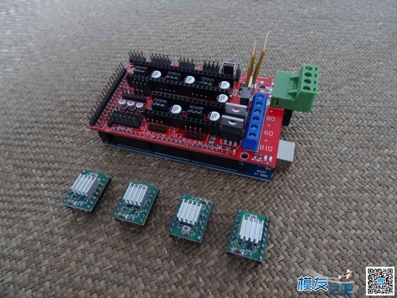

mega2560和ramps1.4扩展板合在一起+ A4988x4,用的是Marlin固件,上网一搜一大把。
国外开源kossel --3D打印机 打印机,三角形,性价比,便宜,制作 作者:@芋头 2042

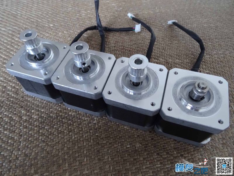

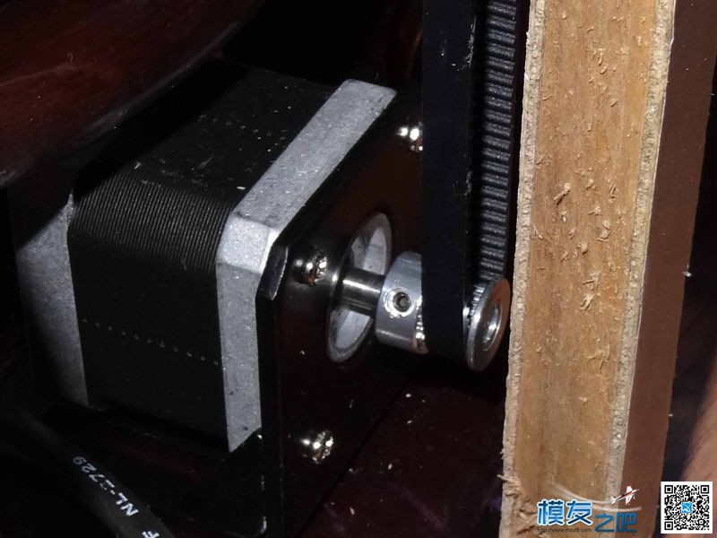

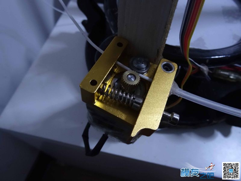

2,在电机上安装好同步轮和挤出轮(这个挤出轮和我后来用的不一样)。
国外开源kossel --3D打印机 打印机,三角形,性价比,便宜,制作 作者:@芋头 941

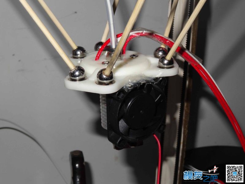

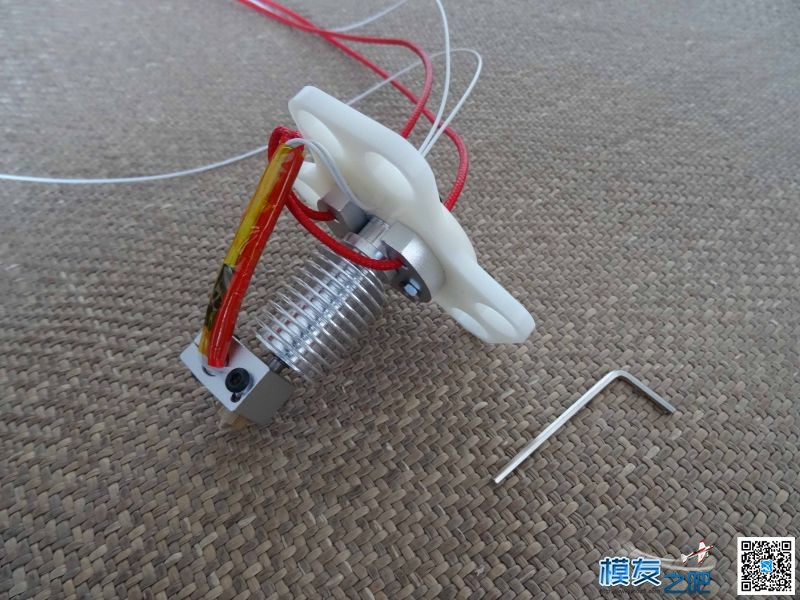

3,安装挤出头到效应器上。
国外开源kossel --3D打印机 打印机,三角形,性价比,便宜,制作 作者:@芋头 7958

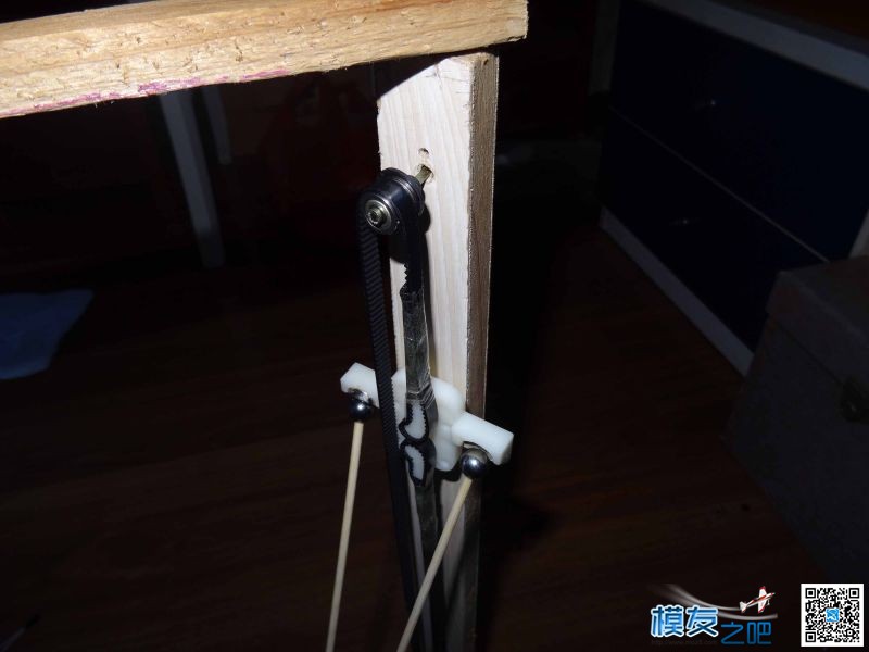

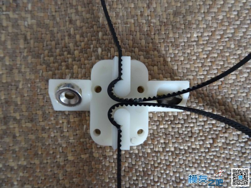

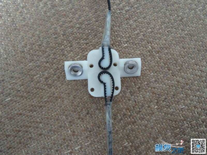

4,接着制作滑车,用适当长度的皮带安装上去。
国外开源kossel --3D打印机 打印机,三角形,性价比,便宜,制作 作者:@芋头 1994

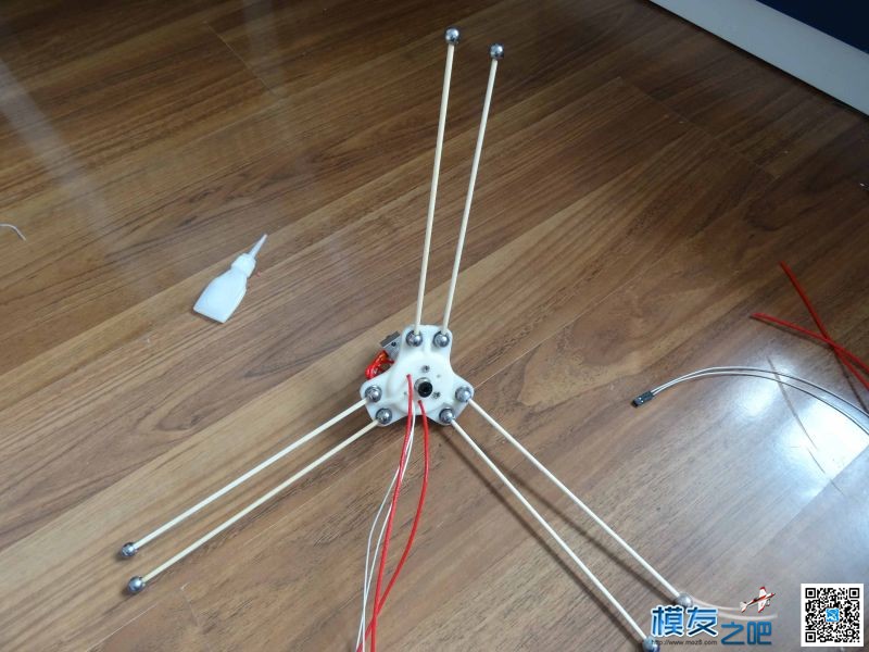

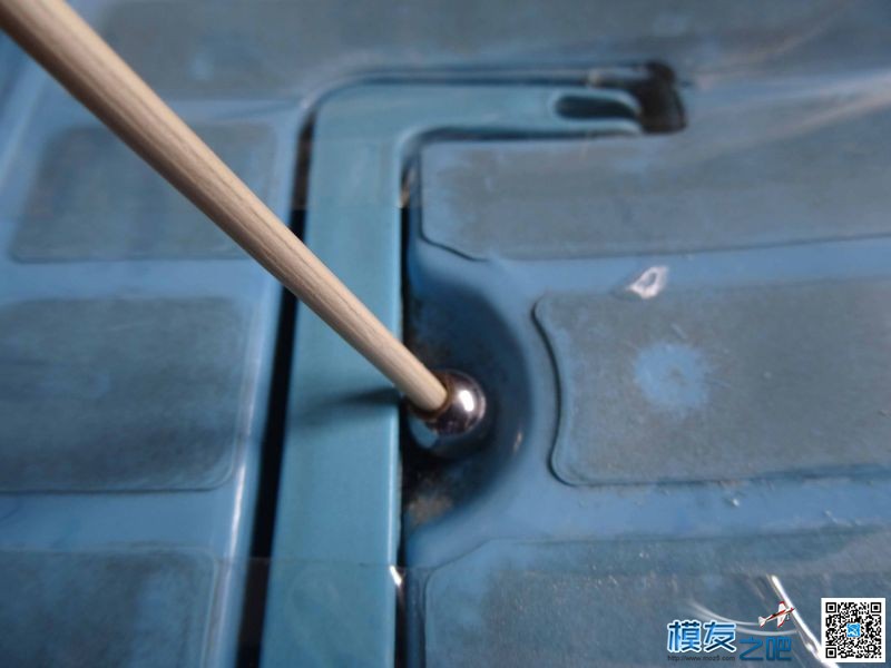

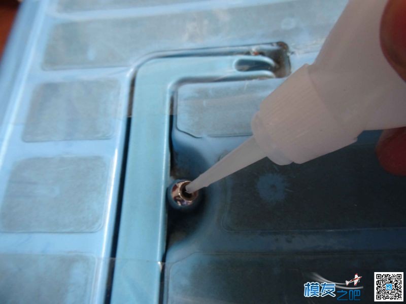

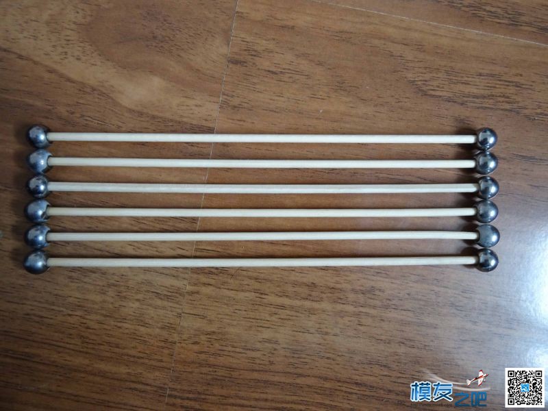

5,制作并联臂ing 需要制作6根这步不说了,直接看图。
要将误差控制在1MM内。
国外开源kossel --3D打印机 打印机,三角形,性价比,便宜,制作 作者:@芋头 2134

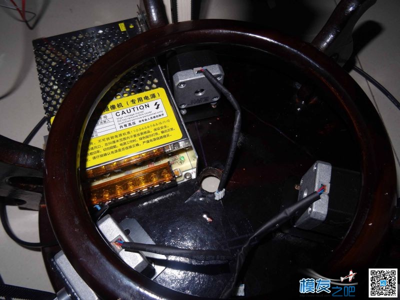

6,安装电源and电机
国外开源kossel --3D打印机 打印机,三角形,性价比,便宜,制作 作者:@芋头 4730
7,接线,接线图下面发。
国外开源kossel --3D打印机 打印机,三角形,性价比,便宜,制作 作者:@芋头 7984

9,技能 散热风扇已解锁。
顺便说一下,这里的风扇千万不能省,否则很容易堵头。
国外开源kossel --3D打印机 打印机,三角形,性价比,便宜,制作 作者:@芋头 7924

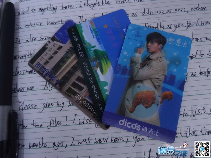

12,为了防止滑车晃动,保卫3D打印机的和平,我找了3张塑料卡片用来代替kossel800中的方案,把卡片做成一个滑块,然后和滑车固定在一起。
国外开源kossel --3D打印机 打印机,三角形,性价比,便宜,制作 作者:@芋头 8470
国外开源kossel --3D打印机 打印机,三角形,性价比,便宜,制作 作者:@芋头 7839

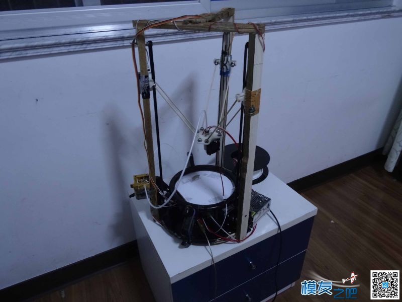

恭喜你已经得到了一台3D打印机
国外开源kossel --3D打印机 打印机,三角形,性价比,便宜,制作 作者:@芋头 8195

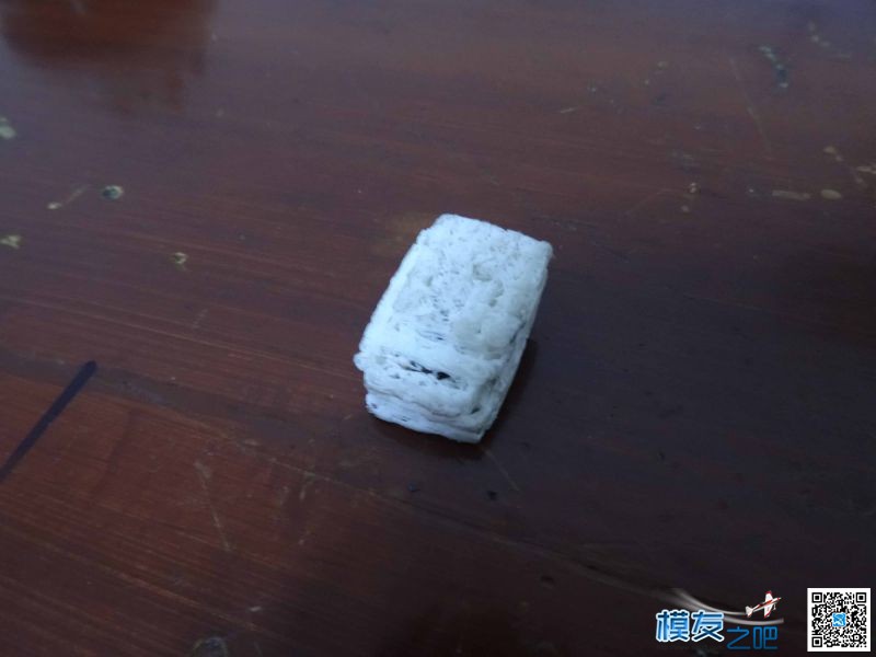

现在打印一下。
国外开源kossel --3D打印机 打印机,三角形,性价比,便宜,制作 作者:@芋头 9961
打印的时候挤出机出了点问题所以有些地方有残缺。
