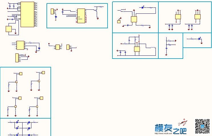

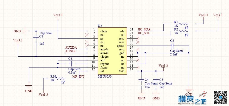

从实验室师兄那里搞到一份空心杯穿越的资料,是基于Crazepony原理图设计的,大家有兴趣的可以看看~

2.原理图

当然,我们和别人家的成品没办法比,拿来自己玩或者研究还是可以的~
