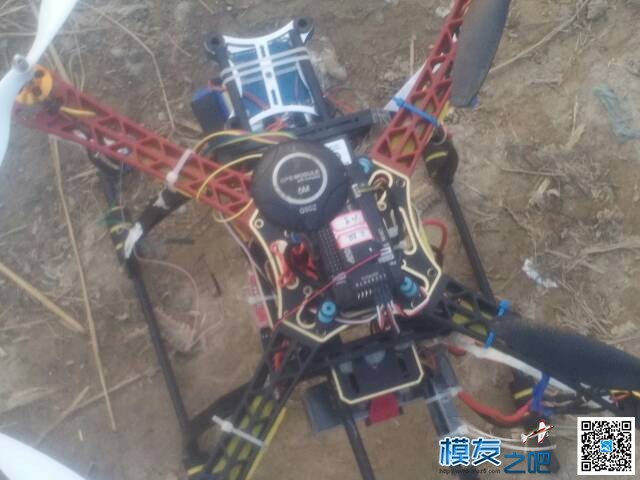

求怎么增加f450续航
发表于 2016-12-11 12:34:33 | 显示全部楼层 |阅读模式
配置:f450机架 加脚架  ,apm2.8飞控  6ngps ,xxd2212 930kv无刷电机,xxd 30a电调,4个led灯带,两个led控制器,2轴无刷云台,山狗运动相机,ts835图传,富斯i6遥控器,1045桨,osd
花牌2200mah  30c  3s锂电池。请问大神我飞机现在续航才3分钟左右怎样增加续航?       图片上没有加航灯

发表于 2016-12-11 12:40:38 | 显示全部楼层
换电池,减重量
发表于 2016-12-11 12:54:08 | 显示全部楼层
是啊,楼上说的有道理
发表于 2016-12-11 12:56:56 | 显示全部楼层
2216 10寸桨,最好是换机架
发表于 2016-12-11 13:12:36 | 显示全部楼层
正确得做法是换载机 。
发表于 2016-12-11 13:18:09 | 显示全部楼层
1.换电机,xxd电机效率比较差,如果可以上大疆、朗宇和银燕的;
2.换机架,这个机架很重,最好换碳纤维的,比如猛禽360一类的,也有和它差不多比较便宜的;
3、换电池,2200绝对不够用,用3s4000mah以上的吧;
4、去多余线,多出来长的线,能去掉就去掉,怎么能给飞机减重,怎么做。
发表于 2016-12-11 13:24:09 | 显示全部楼层
用5000的电池
发表于 2016-12-11 13:35:11 | 显示全部楼层
7楼把想说的都说了,增加续航也就这几点,个人建议减重>电机>电池!

发表于 2016-12-11 13:45:45 | 显示全部楼层
减少飞机重量,把电池加大
发表于 2016-12-11 15:16:43 | 显示全部楼层
最少也要3S 5200的电池
