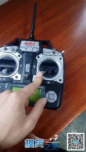

经过了重重阻碍,三角翼+APM,快完成了,可是一飞就炸,遥控器是美国手,右边摇杆上下控制升降,左右控制副翼横滚,当我把右边摇杆按到左下,左上,右上,右下时,响应的有一个舵机都会自动归中,太危险了。
师傅们知道这个问题吗,怎么解决你遇到过这个难题吗,三角翼+APM组合,舵机自动归中 舵机,遥控器,APM,三角翼 作者:mGov2qvHyN 8889 你遇到过这个难题吗,三角翼+APM组合,舵机自动归中 舵机,遥控器,APM,三角翼 作者:mGov2qvHyN 9135 你遇到过这个难题吗,三角翼+APM组合,舵机自动归中 舵机,遥控器,APM,三角翼 作者:mGov2qvHyN 7485 谢谢你遇到过这个难题吗,三角翼+APM组合,舵机自动归中 舵机,遥控器,APM,三角翼 作者:mGov2qvHyN 890 你遇到过这个难题吗,三角翼+APM组合,舵机自动归中 舵机,遥控器,APM,三角翼 作者:mGov2qvHyN 1001 你遇到过这个难题吗,三角翼+APM组合,舵机自动归中 舵机,遥控器,APM,三角翼 作者:mGov2qvHyN 4014

应该是设置的问题吧?同样用的天地飞美国手,从来没遇到到类似问题

发表于 2016-12-10 23:45:14 | 显示全部楼层
先试试不接APM情况如何,确定是哪个的原因!

发表于 2016-12-11 00:59:31 | 显示全部楼层
ELEVON_OUTPUT  设置1遥控关闭混控
发表于 2016-12-11 10:26:15 | 显示全部楼层
不接飞控试下,如果正常那就是飞控问题
