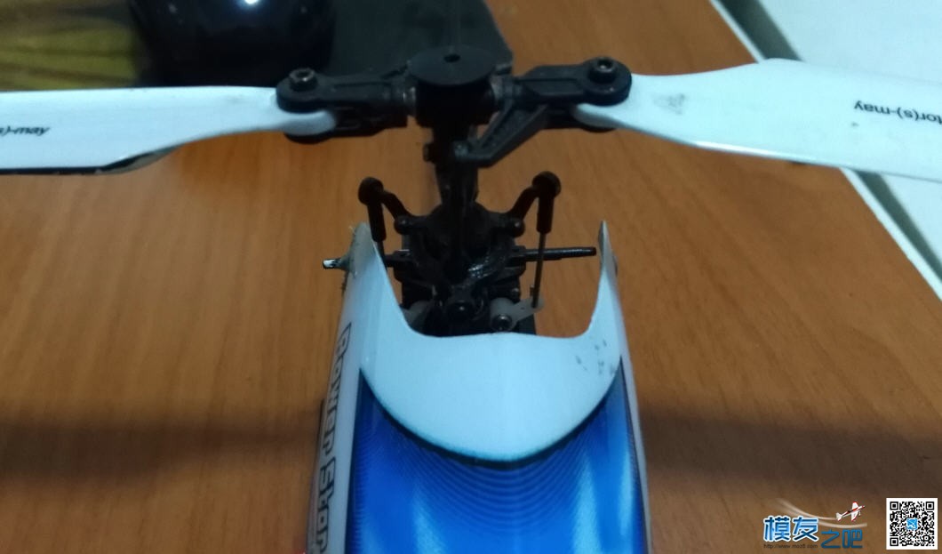

v977 和 v911十字盘的区别
v977 的十字盘撑杆,在中心位置,所以十字盘必须在中心前俯下,才是螺距最大点(所以要用两个舵机混控-即后面两个舵机同时升起,前一个舵机拉下)
看看我比直升机的理解对不 直升机,AC352直升机,AC313直升机,nh90直升机,最大的直升机 作者:payne.pan 2274
v911 的十字盘撑杆,在偏离了中心位置,所以十字盘向机头的前右俯下是螺距最大点(所以要用一个舵机就够了-即机头前右的舵机拉下,不需要混控)
看看我比直升机的理解对不 直升机,AC352直升机,AC313直升机,nh90直升机,最大的直升机 作者:payne.pan 8678

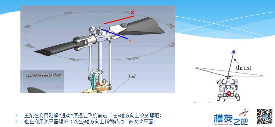

但两架飞机的共同点是:螺距最大点都是提前了90度, 也是利用陀螺进动的原理,让飞机向前移动的。

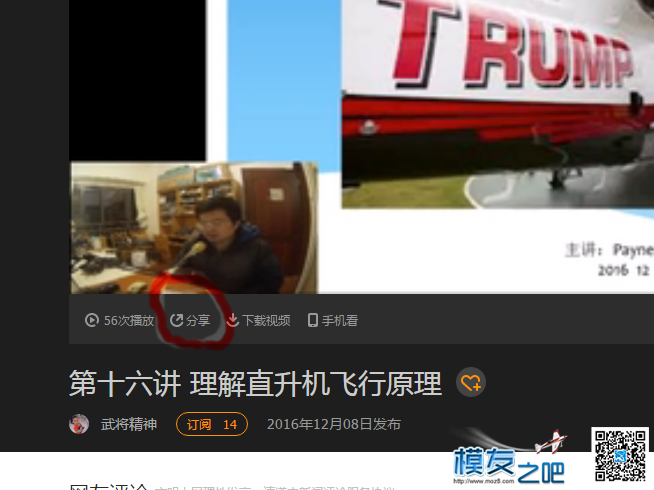

楼主以后视频链接要复制分享里面的链接
见图:
看看我比直升机的理解对不 直升机,AC352直升机,AC313直升机,nh90直升机,最大的直升机 作者:飞来峰 4570
以前试过不成功,才贴url, 回头再试下  详情 回复 发表于 2016-12-9 15:29
 楼主| 发表于 2016-12-9 15:29:17 | 显示全部楼层
翔云 发表于 2016-12-9 14:14
楼主以后视频链接要复制分享里面的链接
见图:
