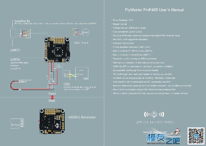

此次一共提供5个测试样品给论坛,让大家帮助客观评测!发个图片和说明书给大家先看看吧:比F3处理速度更快的F4飞控,项目源取自澳洲BlueJayF4飞控项目。
现经测试可以刷BF3.1支持Dshot电调
本飞控可以在BF软件内开双8K,相对BlackBox记录数据也会变得相对庞大,如果有需要用TF卡记录数据的用户使用Class10级别的TF卡,以免记录数据时出现断流现象。
运行固件Betaflight V3.0
蜂鸣器专用输出端口
板载电压检测传感器
支持6个电调输出通道
支持Serial或PPM信号输入(不支持PWM信号输入)
支持BlackBox存储到MicroSD
板载16Mb闪存
板载3个UART端口
UART6支持SBUS或PPM输入
UART1支持SmartPort输出
板载boot按钮
内建标准的引脚插针
内建通过JST连接的SWD端口
内建I2C端口
内建DAC端口可用于连接电流传感器
STM32F405 32位处理器,168MHz, 1Mb flash, 192kb ram
通过SPI连接的ICM-20608-G三轴陀螺仪
预留MS5611气压计接口(可自行安装或出厂选装)
内建MicroUSB接口
尺寸36mm*36mm(标准30.5mm安装孔距)标准版:218元
带气压计的豪华版:258元
淘宝链接:https://item.taobao.com/item.htm?spm=a230r.1.14.81.5iRQcq&id=541697972516&ns=1&abbucket=4#detail
