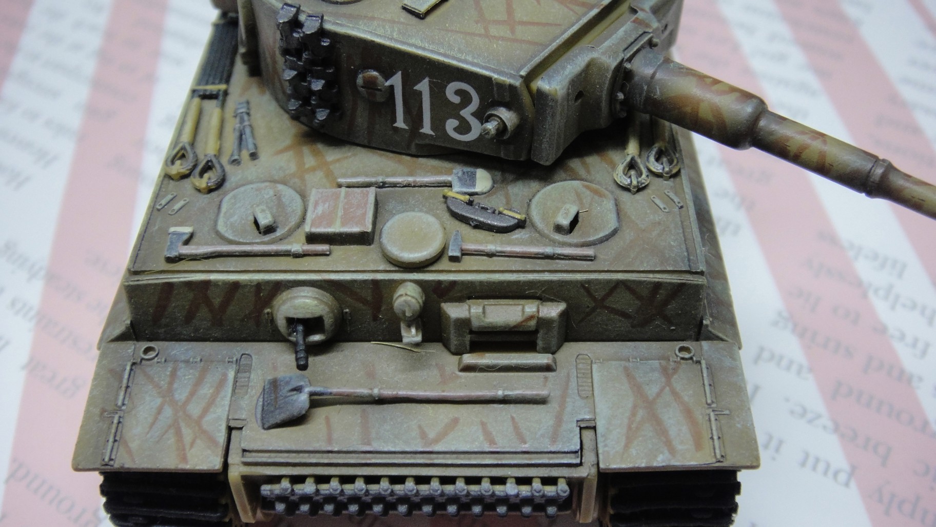

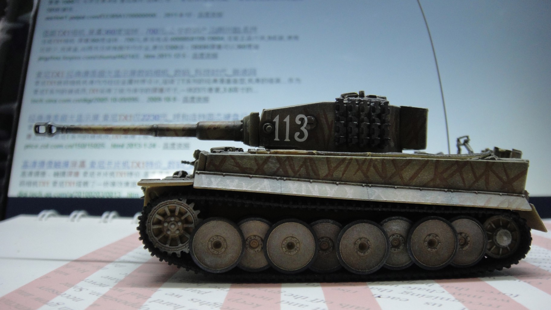

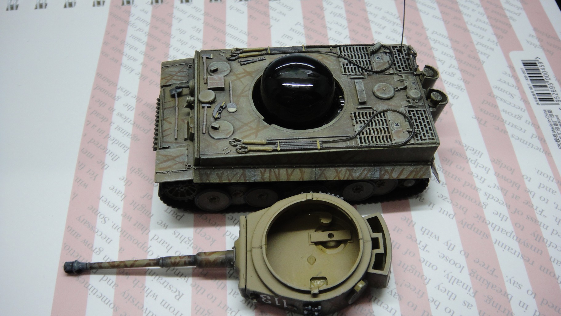

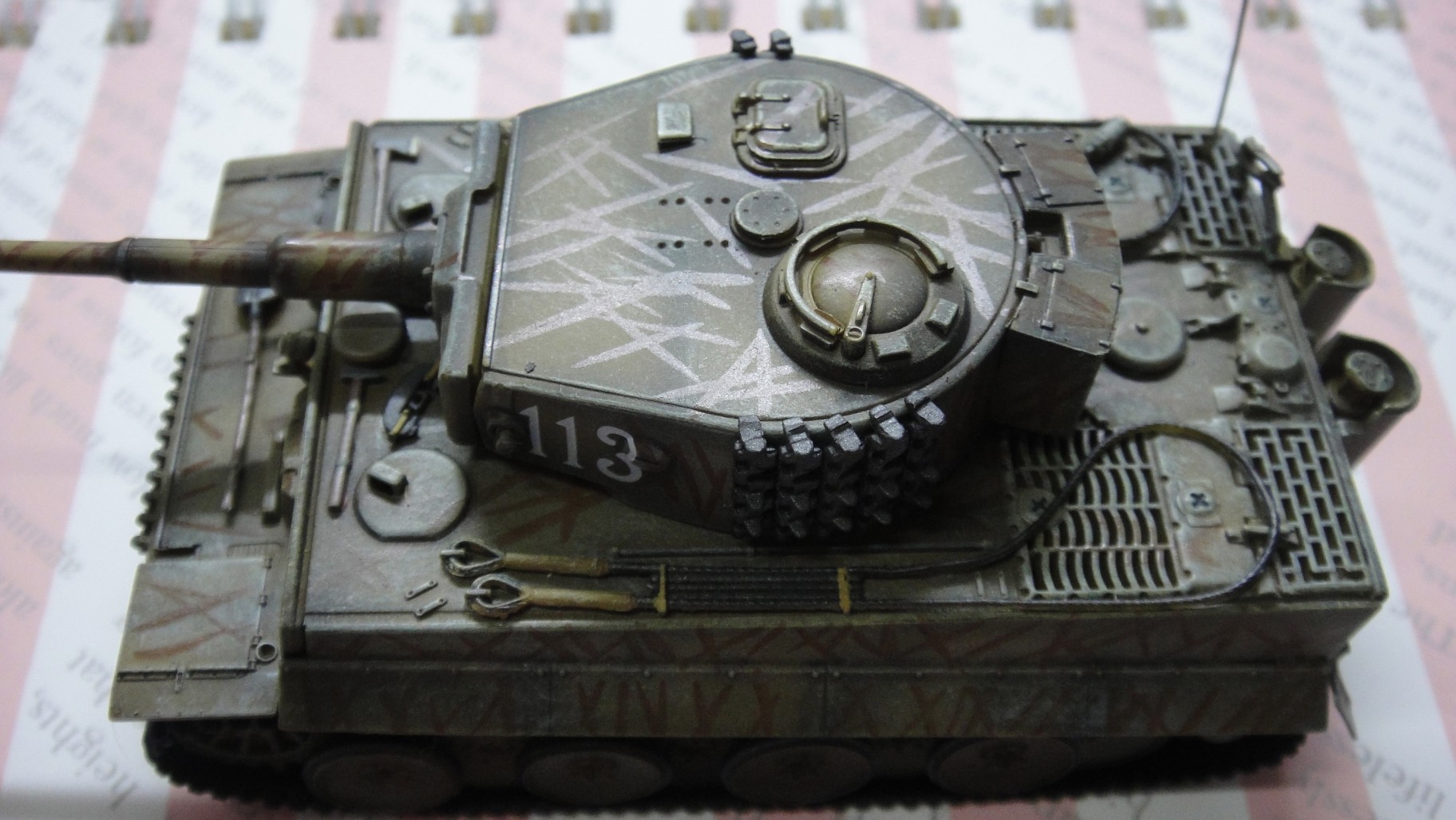

淘宝45+10=55 大洋收了一个坏的遥控坦克,感兴趣的请自行搜索,小七不提供链接,嘿嘿。(比如:遥控坦克、1 72 坦克等等关键字,注意是要遥控的,因为其带有动力部分,模型的不大清楚,也许不带动力,不好改)
收到快递的时候,的确被吓住了,坦克虽小,但很精致!
【原创】小七教你DIY之【迷你蓝牙虎式坦克】支持重力感..... 电机,DIY 作者:satelives 8019
【原创】小七教你DIY之【迷你蓝牙虎式坦克】支持重力感..... 电机,DIY 作者:satelives 6699
炮塔是可以旋转的哦
【原创】小七教你DIY之【迷你蓝牙虎式坦克】支持重力感..... 电机,DIY 作者:satelives 9167
前面还有小机枪:哒哒哒。。。
【原创】小七教你DIY之【迷你蓝牙虎式坦克】支持重力感..... 电机,DIY 作者:satelives 9794
除了铲子,还有很多工具,做工都很精致

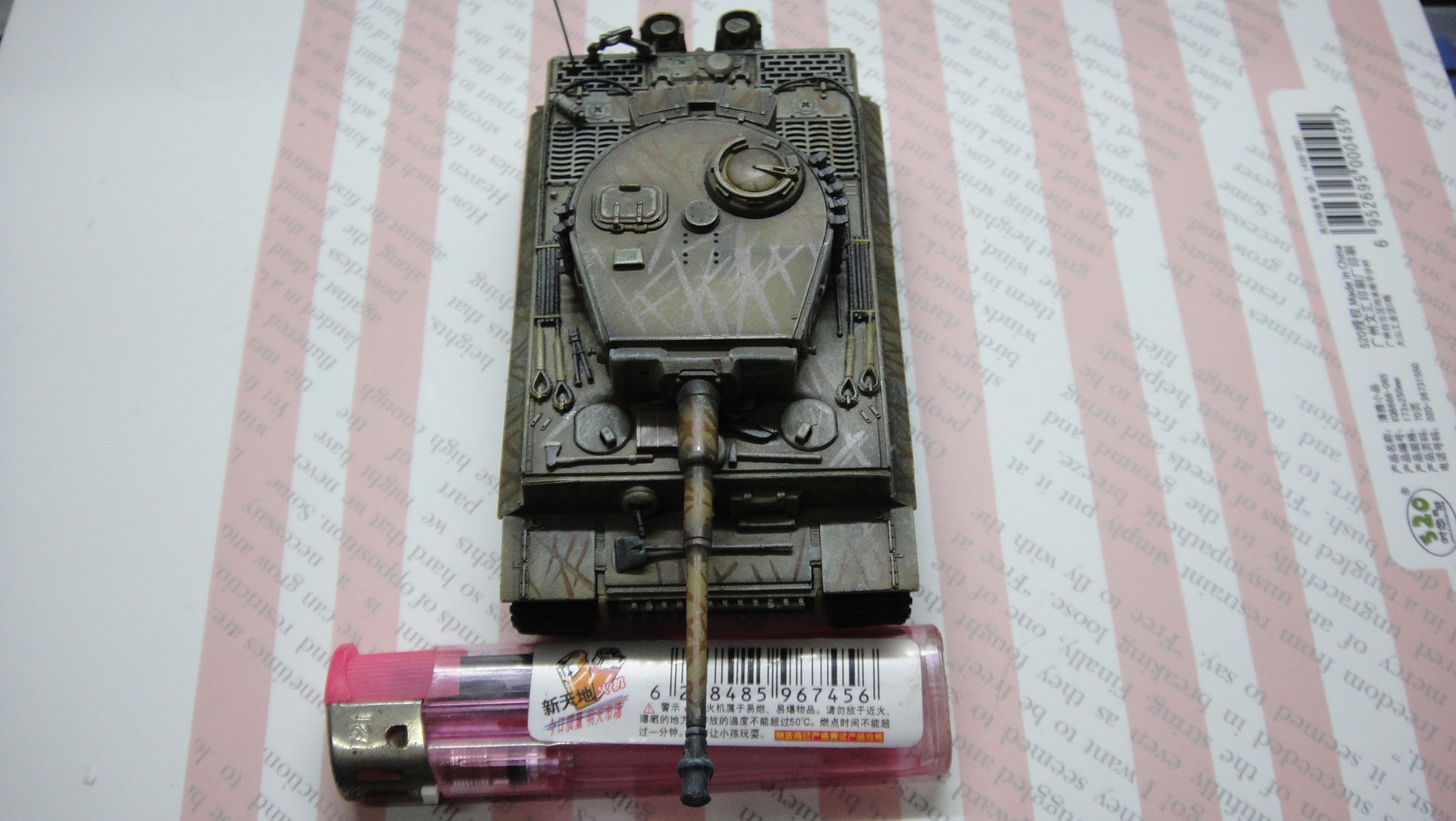

上面的图看不出有多大?那跟打火机做个对比吧
【原创】小七教你DIY之【迷你蓝牙虎式坦克】支持重力感..... 电机,DIY 作者:satelives 134
【原创】小七教你DIY之【迷你蓝牙虎式坦克】支持重力感..... 电机,DIY 作者:satelives 5949

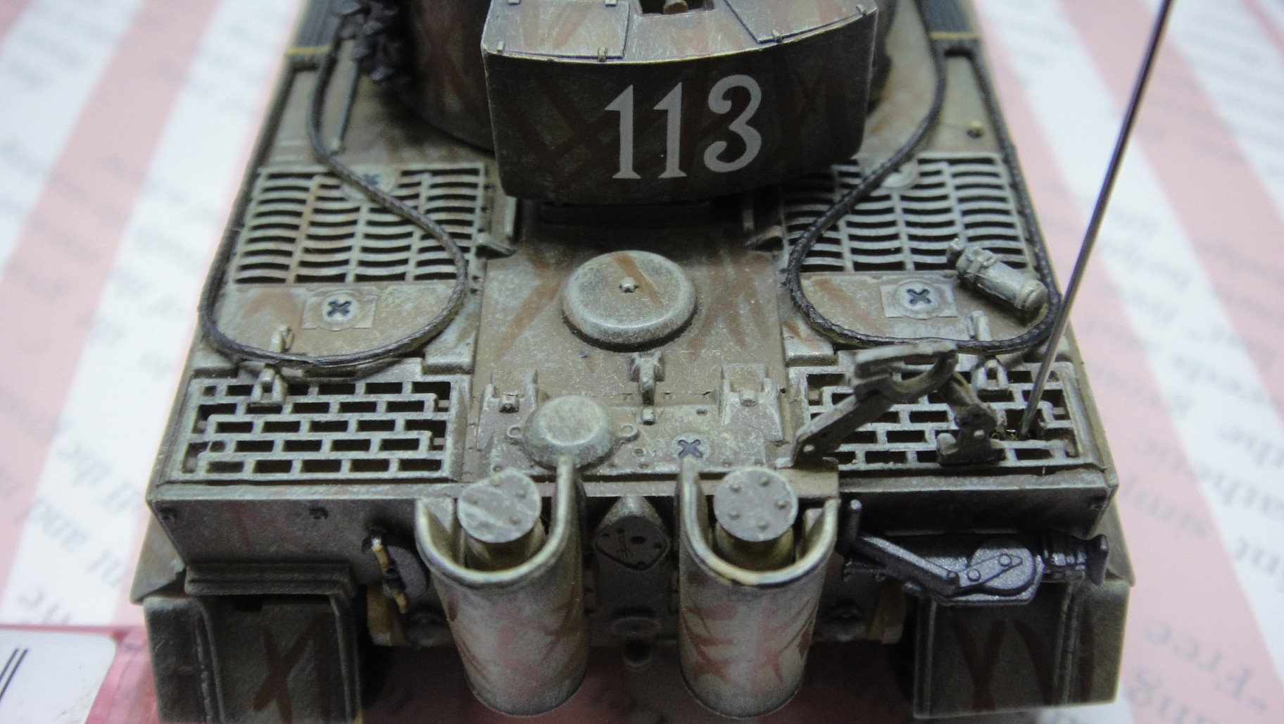

尾部细节
【原创】小七教你DIY之【迷你蓝牙虎式坦克】支持重力感..... 电机,DIY 作者:satelives 3817

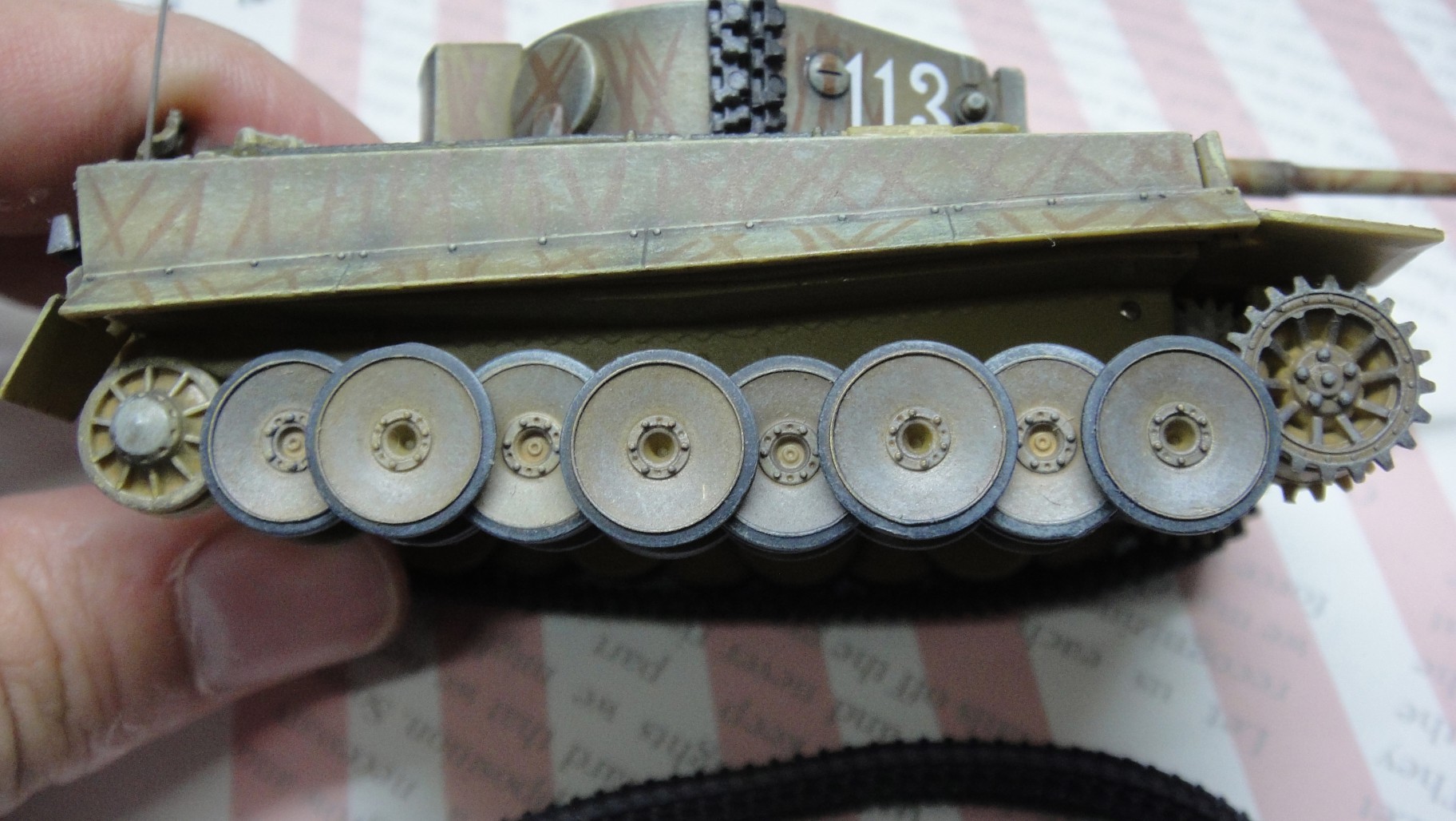

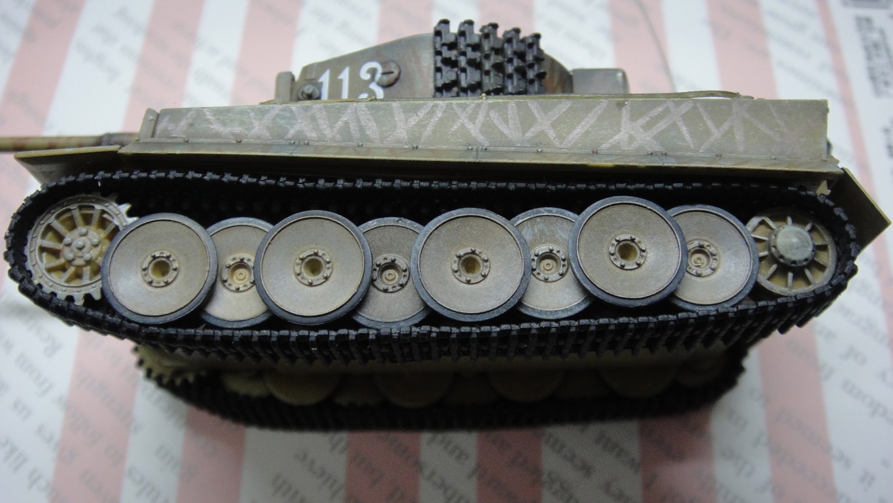

坦克是履带带动的,最左边的那个是主动轮,是马达驱动的,最右边的是从动轮,中间的那些小轮应该叫承重轮吧,不是很清楚这些叫法。是不是觉得这么小了还做得那么精致很难得?更难得的是:这些轮子全部都可以转动
【原创】小七教你DIY之【迷你蓝牙虎式坦克】支持重力感..... 电机,DIY 作者:satelives 4770

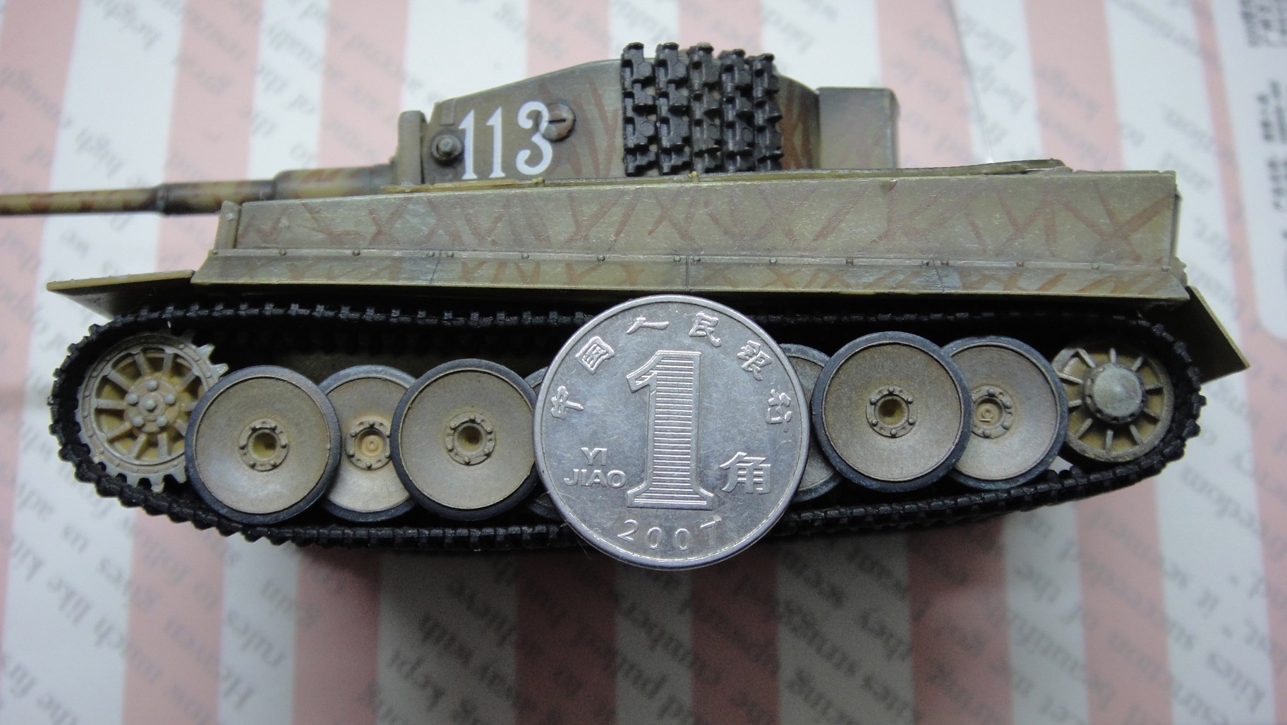

和一枚硬币做比较
【原创】小七教你DIY之【迷你蓝牙虎式坦克】支持重力感..... 电机,DIY 作者:satelives 1825

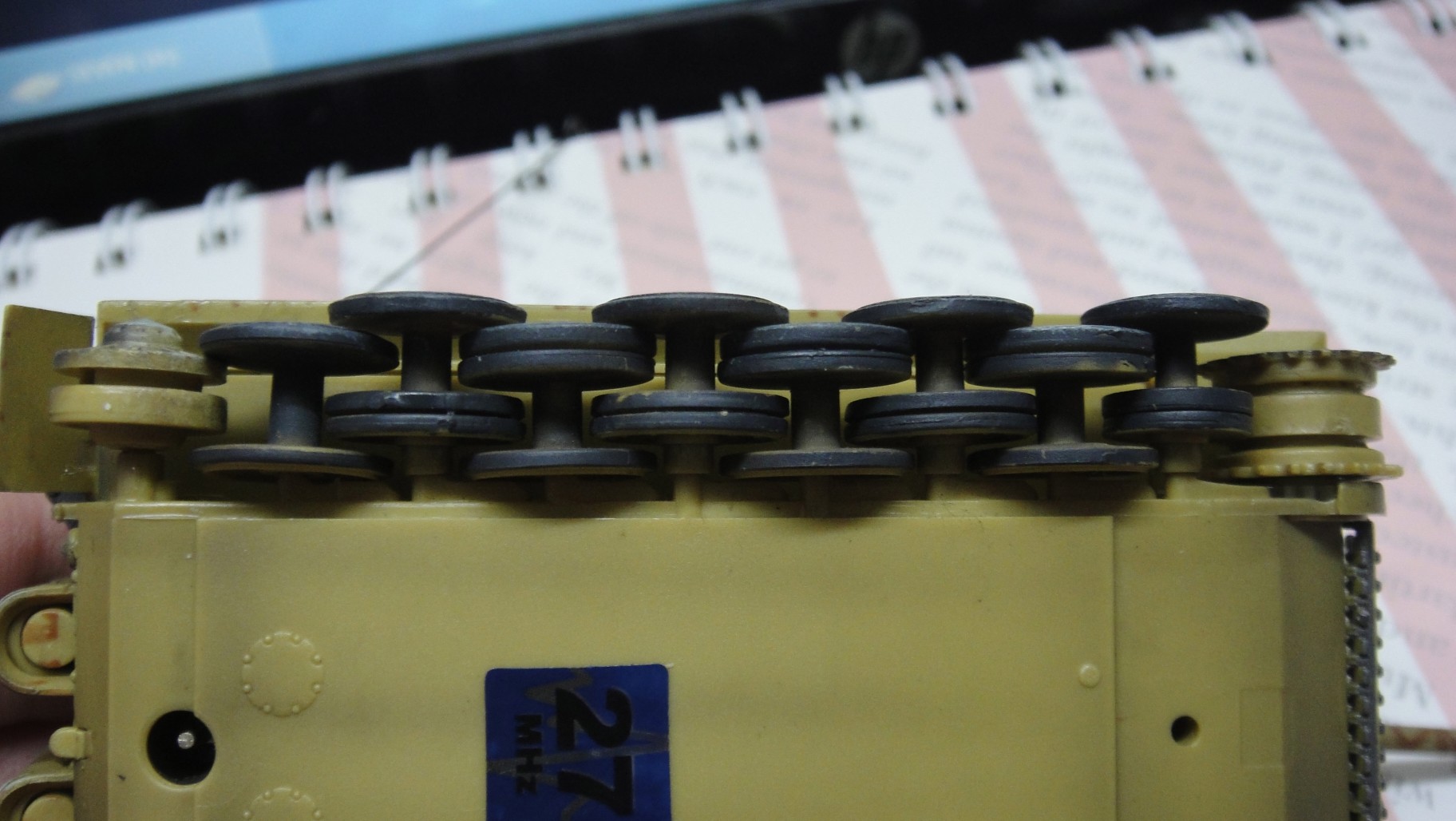

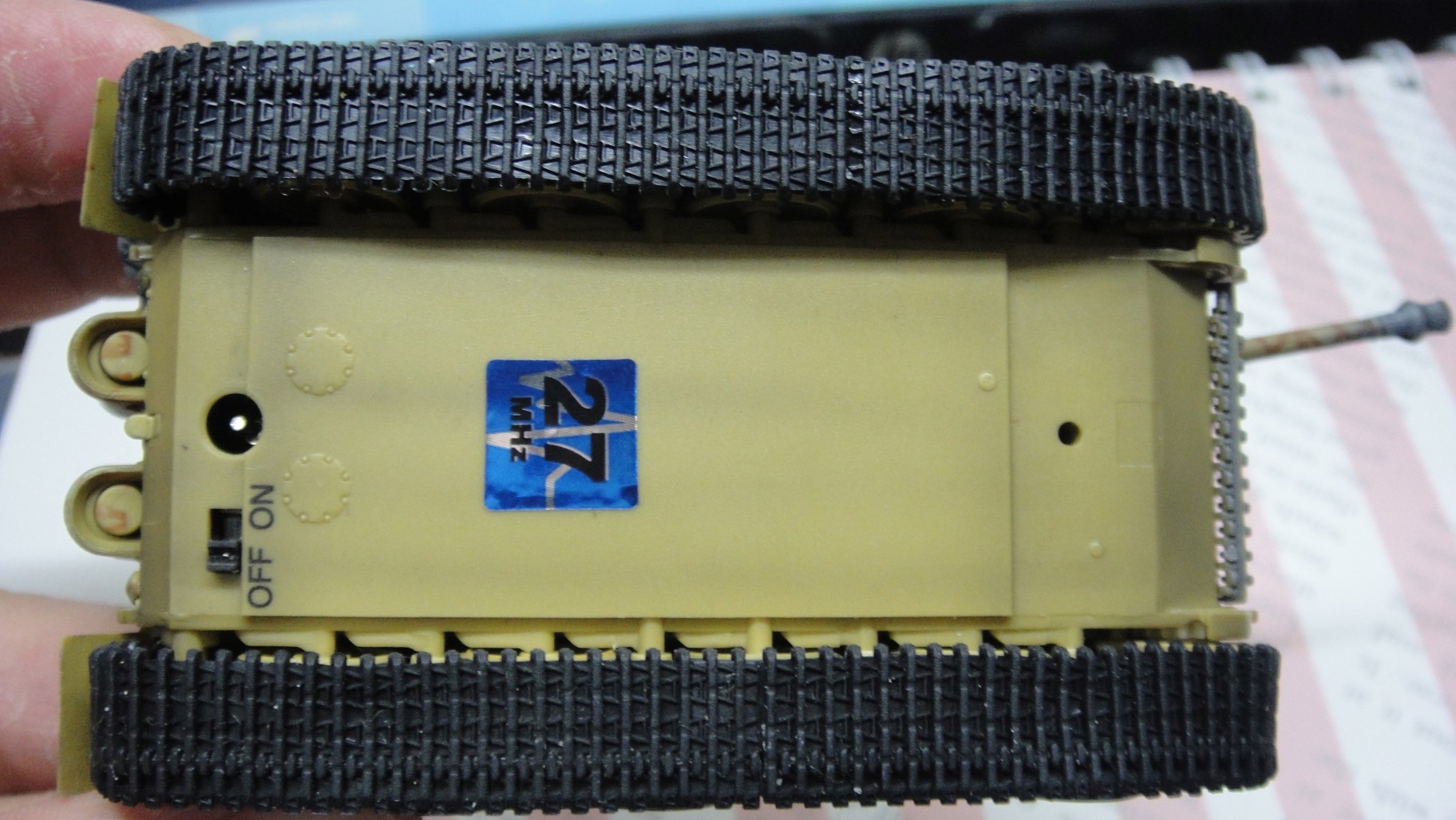

坦克底部,一个充电接口,一个开关以及一个 27MHZ 的标签
【原创】小七教你DIY之【迷你蓝牙虎式坦克】支持重力感..... 电机,DIY 作者:satelives 7077

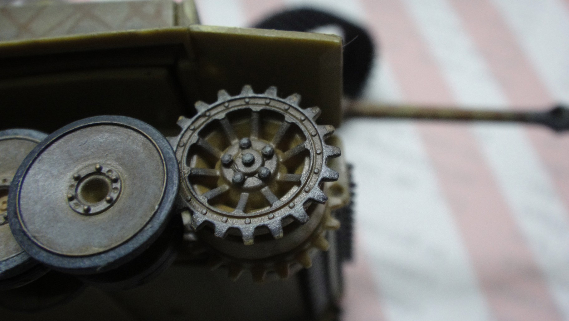

主动轮,里面有小电机驱动它转动,从而带动履带

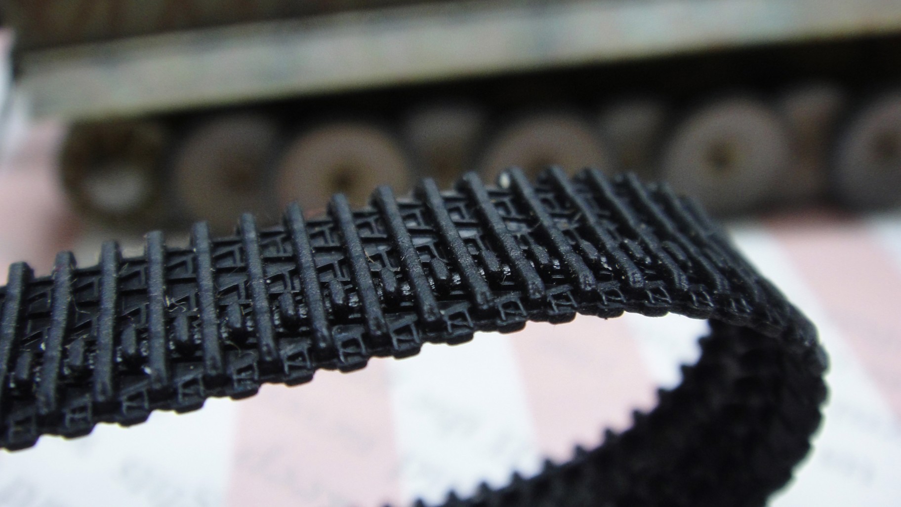

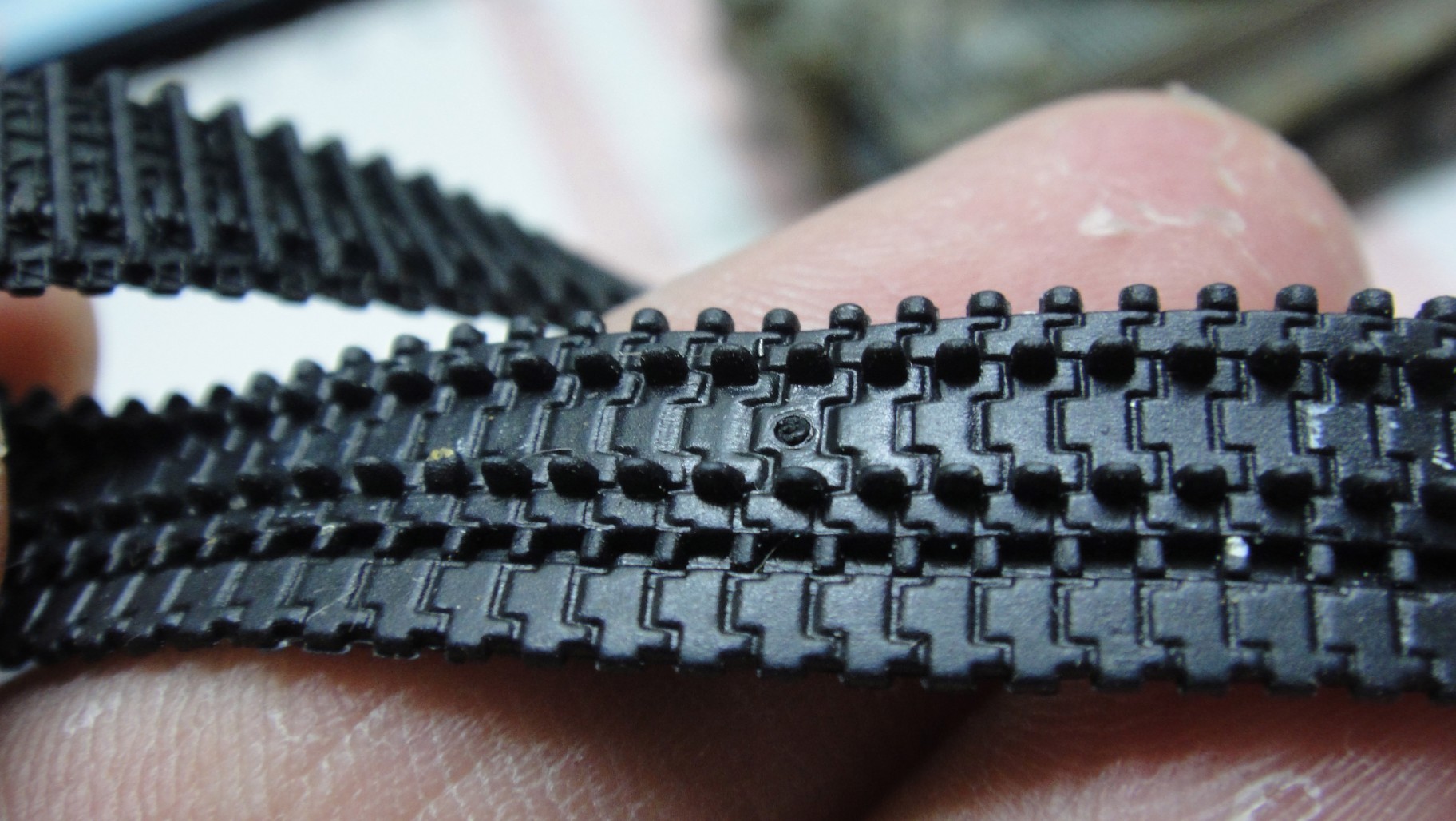

履带细节
【原创】小七教你DIY之【迷你蓝牙虎式坦克】支持重力感..... 电机,DIY 作者:satelives 3789

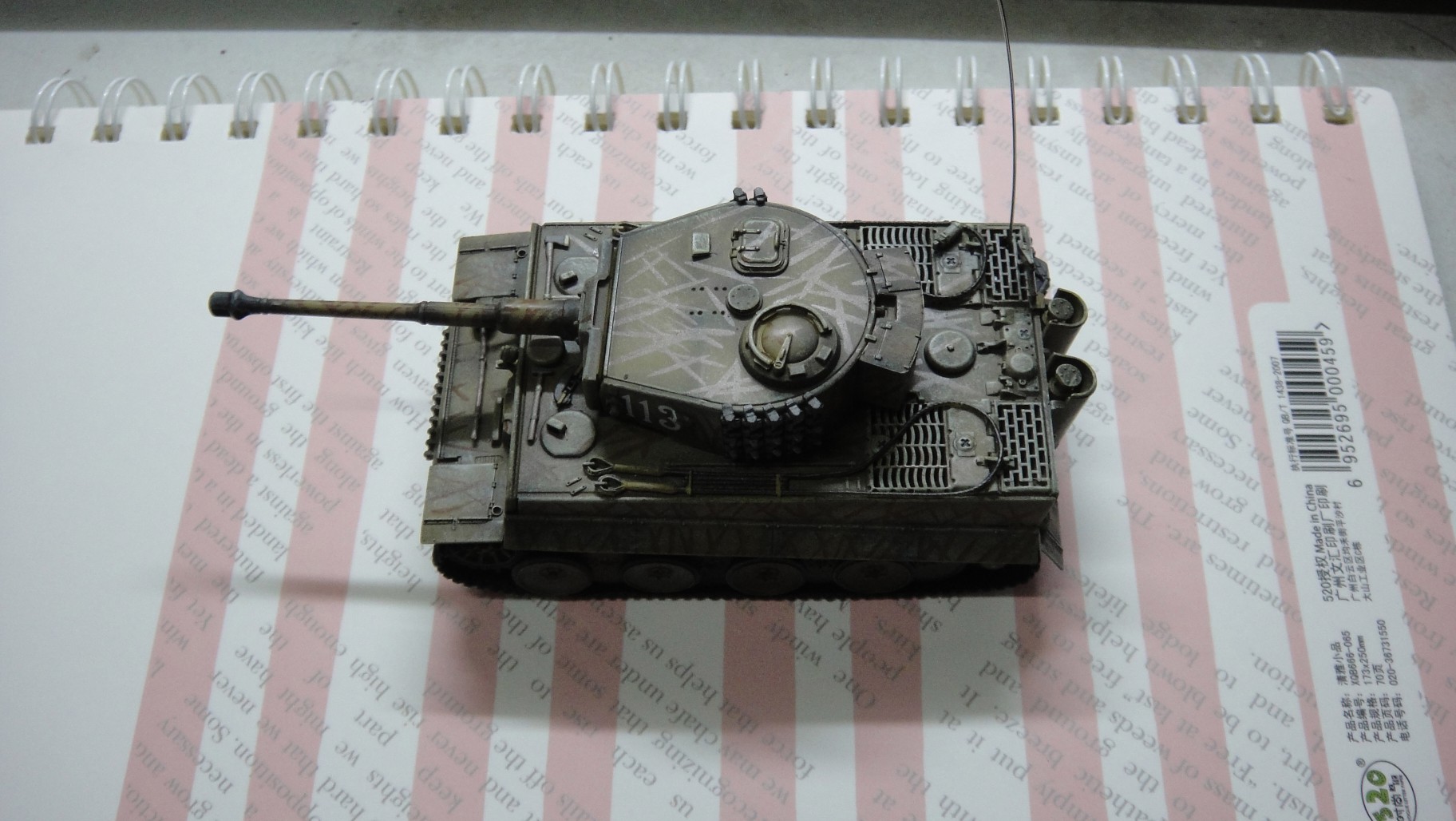

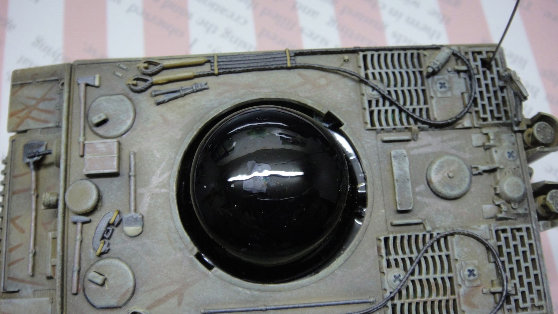

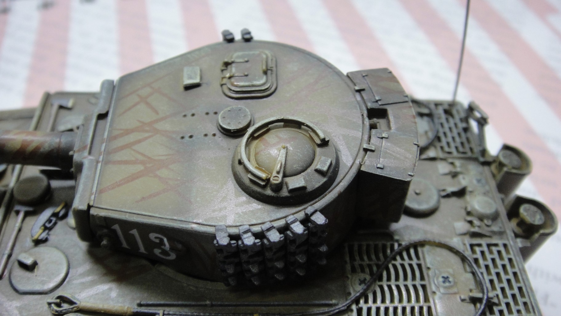

坦克顶部细节
【原创】小七教你DIY之【迷你蓝牙虎式坦克】支持重力感..... 电机,DIY 作者:satelives 8060

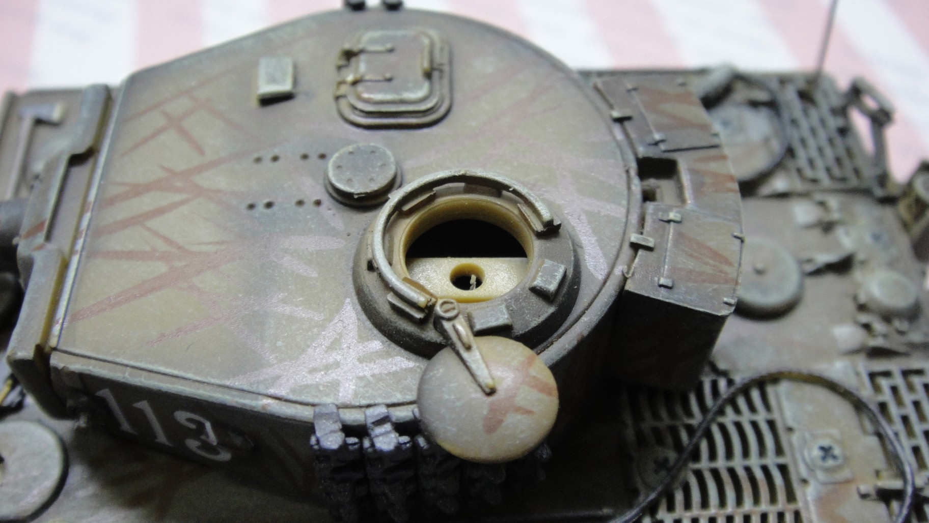

盖子还可以打开哦
【原创】小七教你DIY之【迷你蓝牙虎式坦克】支持重力感..... 电机,DIY 作者:satelives 6143

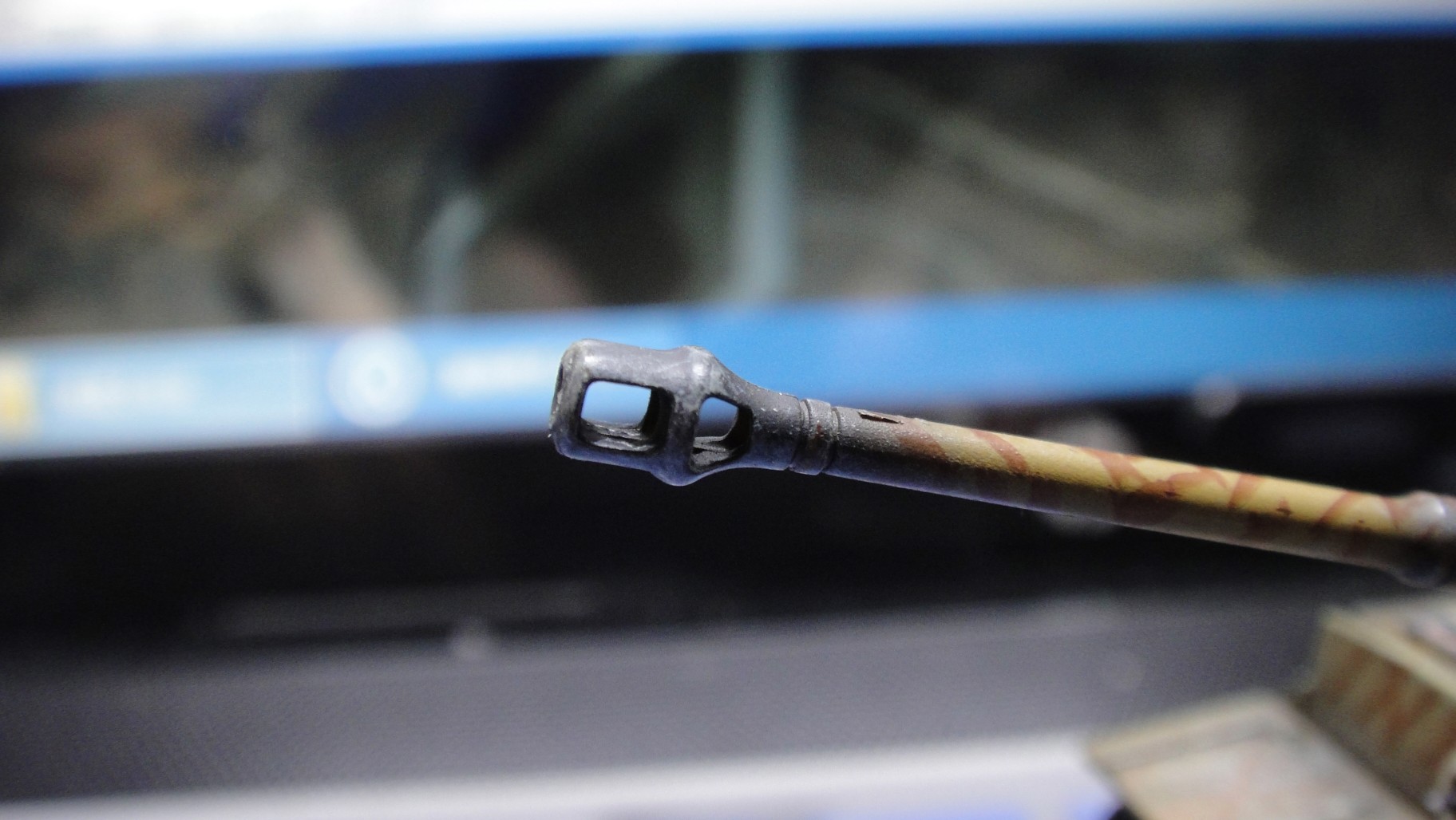

炮管还可以调节哦,最低角度
【原创】小七教你DIY之【迷你蓝牙虎式坦克】支持重力感..... 电机,DIY 作者:satelives 2350
最高角度
【原创】小七教你DIY之【迷你蓝牙虎式坦克】支持重力感..... 电机,DIY 作者:satelives 5520

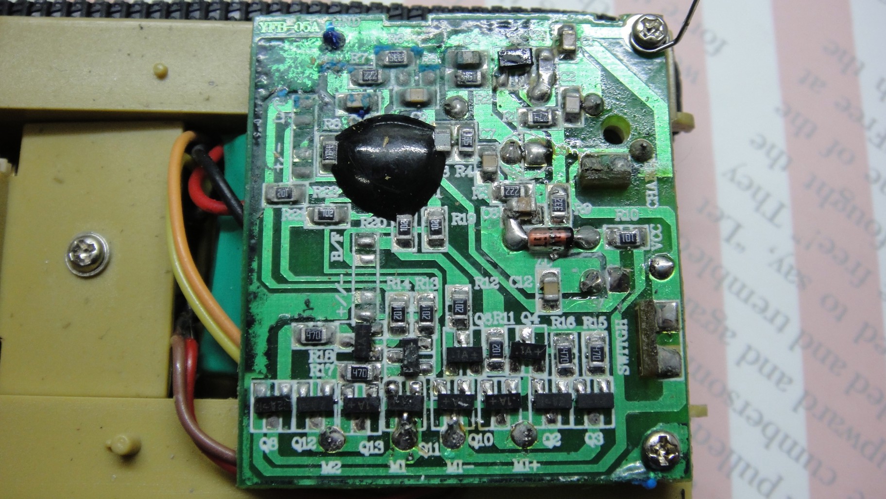

拆开炮塔,里面有个黑色的塑料罩子
【原创】小七教你DIY之【迷你蓝牙虎式坦克】支持重力感..... 电机,DIY 作者:satelives 5288
仔细一看:就是一个塑料罩子,没啥好看的
【原创】小七教你DIY之【迷你蓝牙虎式坦克】支持重力感..... 电机,DIY 作者:satelives 839
拆开了

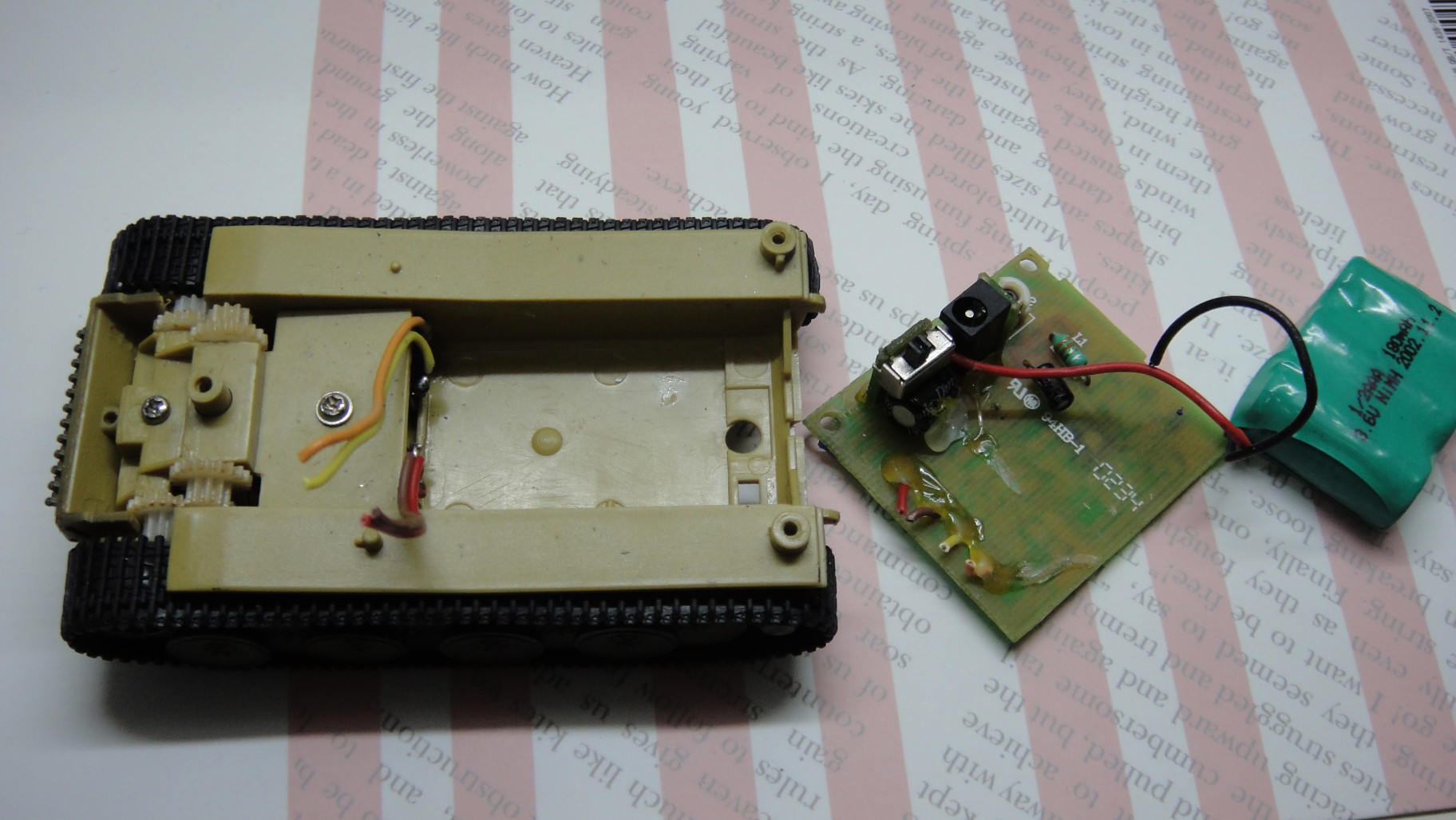

三极管组成的H桥,用于驱动小电机的
【原创】小七教你DIY之【迷你蓝牙虎式坦克】支持重力感..... 电机,DIY 作者:satelives 1737

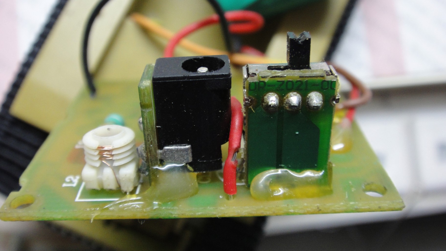

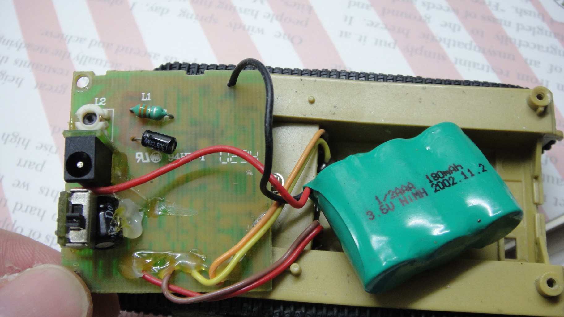

拆开电路板,背面是接口以及电池
【原创】小七教你DIY之【迷你蓝牙虎式坦克】支持重力感..... 电机,DIY 作者:satelives 8059

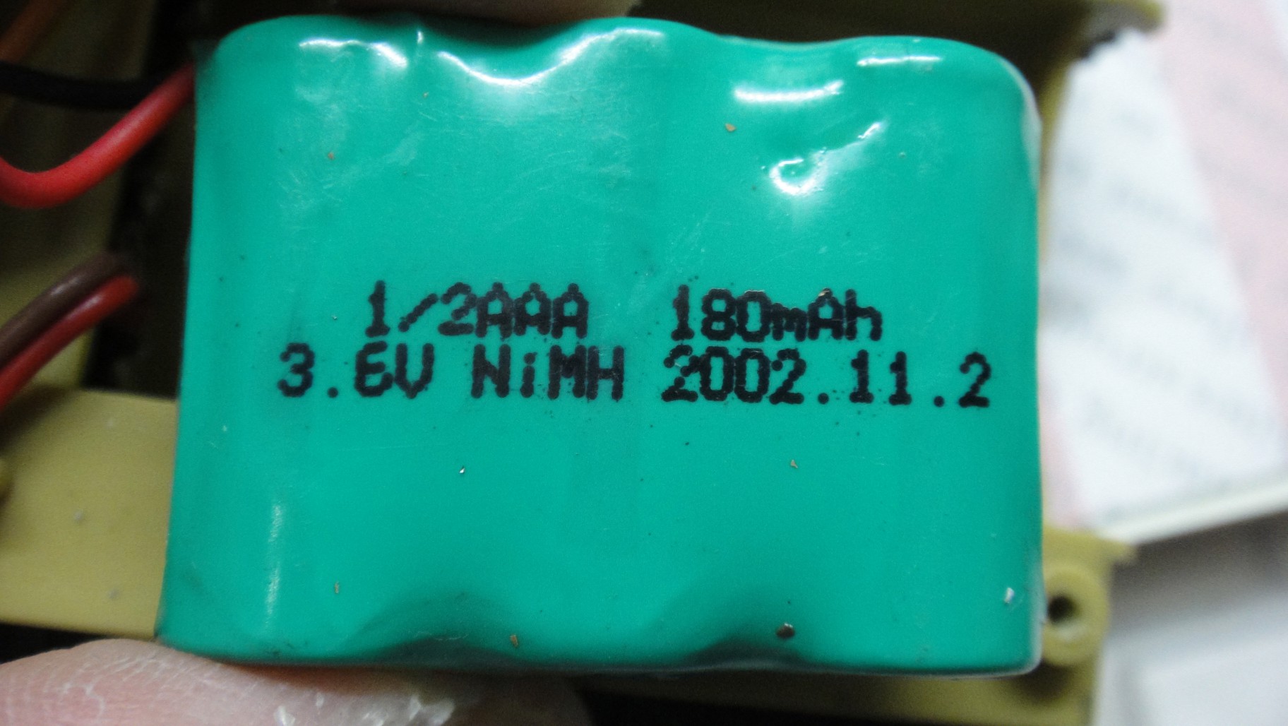

好古董的电池。。。不知道这个小坦克是不是也是2002年产的
【原创】小七教你DIY之【迷你蓝牙虎式坦克】支持重力感..... 电机,DIY 作者:satelives 2758

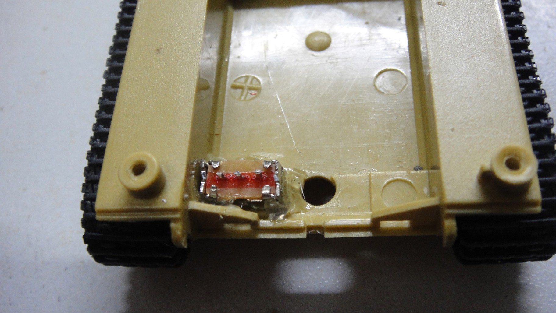

充电接口还有开关
【原创】小七教你DIY之【迷你蓝牙虎式坦克】支持重力感..... 电机,DIY 作者:satelives 7065

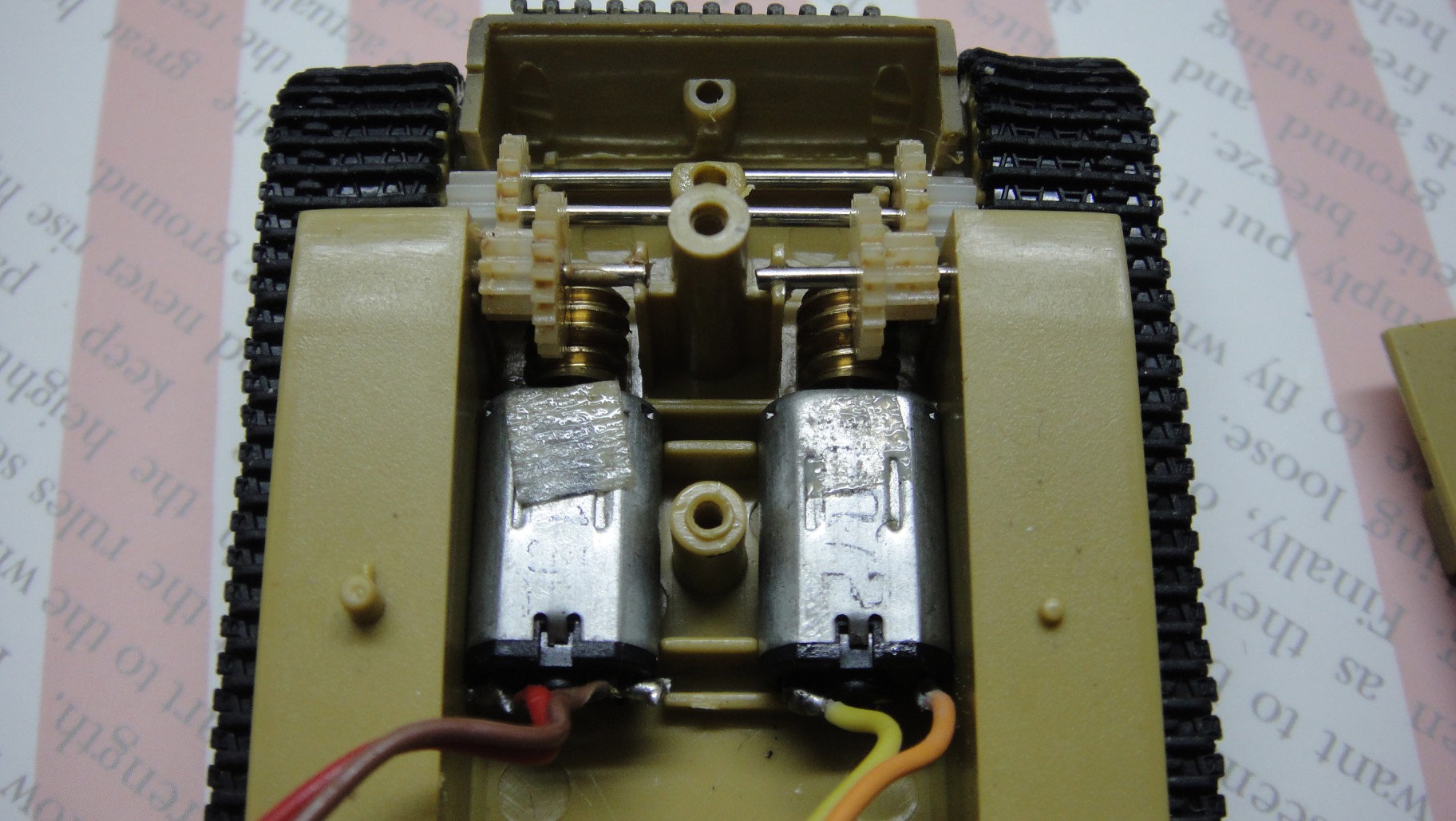

 楼主| 发表于 2013-11-6 09:24:57 | 显示全部楼层

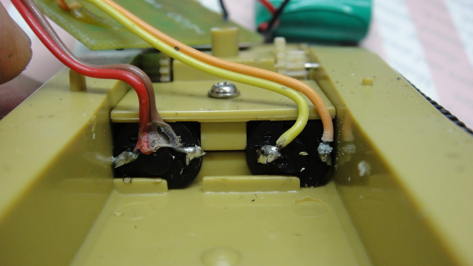

动力来源,两个小电机,分别驱动左边和右边的主动轮,带动履带来让坦克行走。
当两边都正转的时候,坦克就前进
当左边正转,右边反转时,坦克就原地右转
当左边反转,右边正转时,坦克就原地左转
当两边都反转的时候,坦克就后退
【原创】小七教你DIY之【迷你蓝牙虎式坦克】支持重力感..... 电机,DIY 作者:satelives 4118

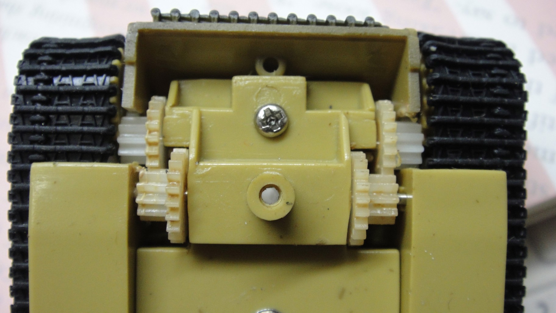

齿轮减速
【原创】小七教你DIY之【迷你蓝牙虎式坦克】支持重力感..... 电机,DIY 作者:satelives 902
【原创】小七教你DIY之【迷你蓝牙虎式坦克】支持重力感..... 电机,DIY 作者:satelives 299

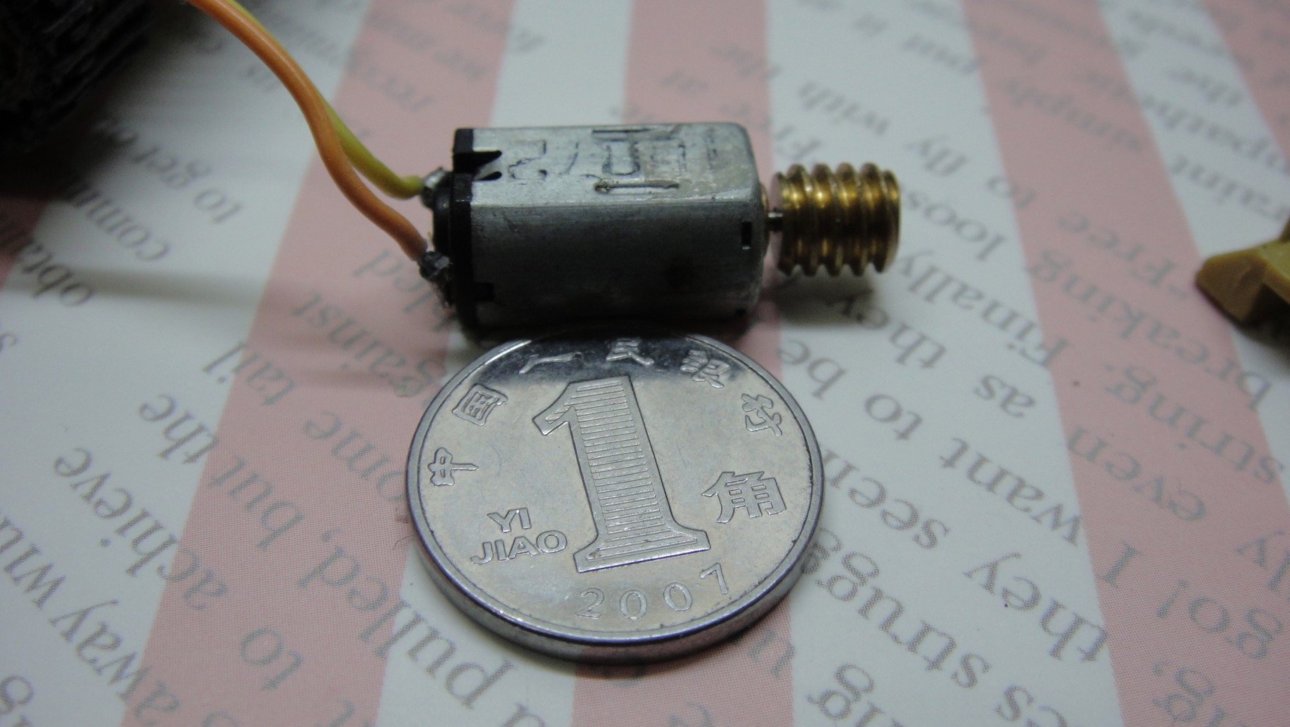

一个电机这么大,大概就小指粗吧

把所有的电路都拆下来,准备改造它
【原创】小七教你DIY之【迷你蓝牙虎式坦克】支持重力感..... 电机,DIY 作者:satelives 4091

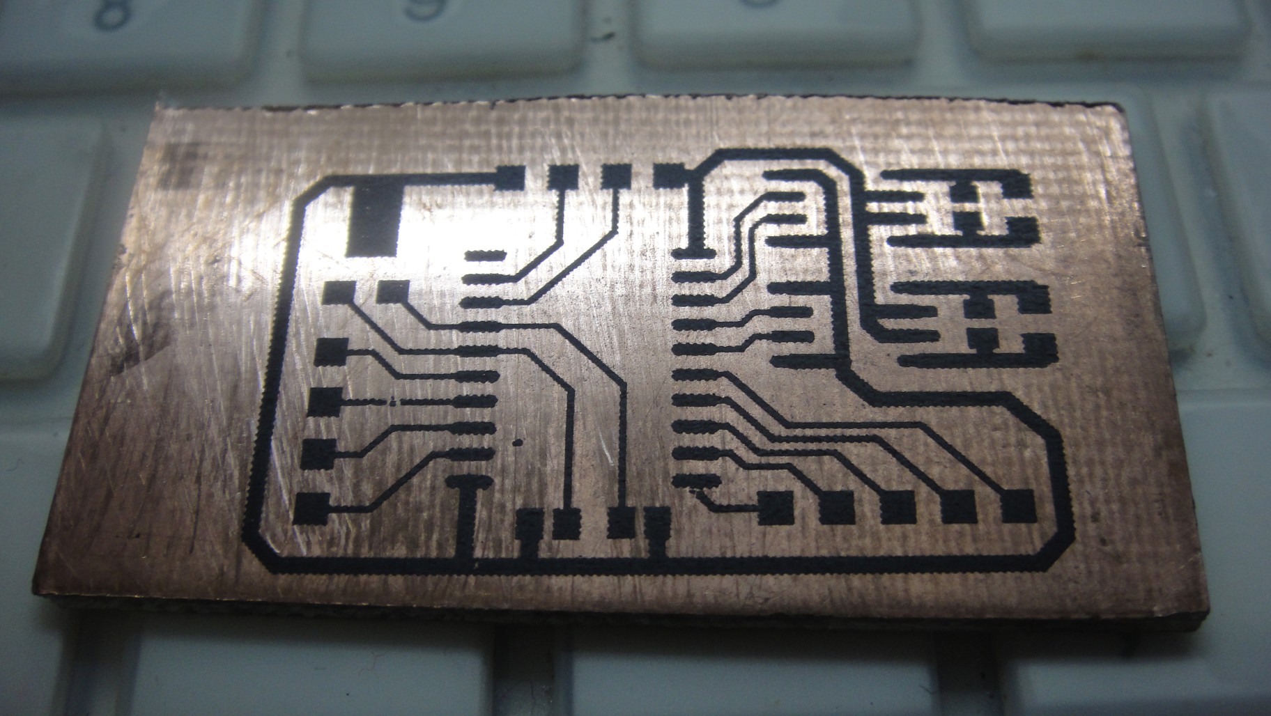

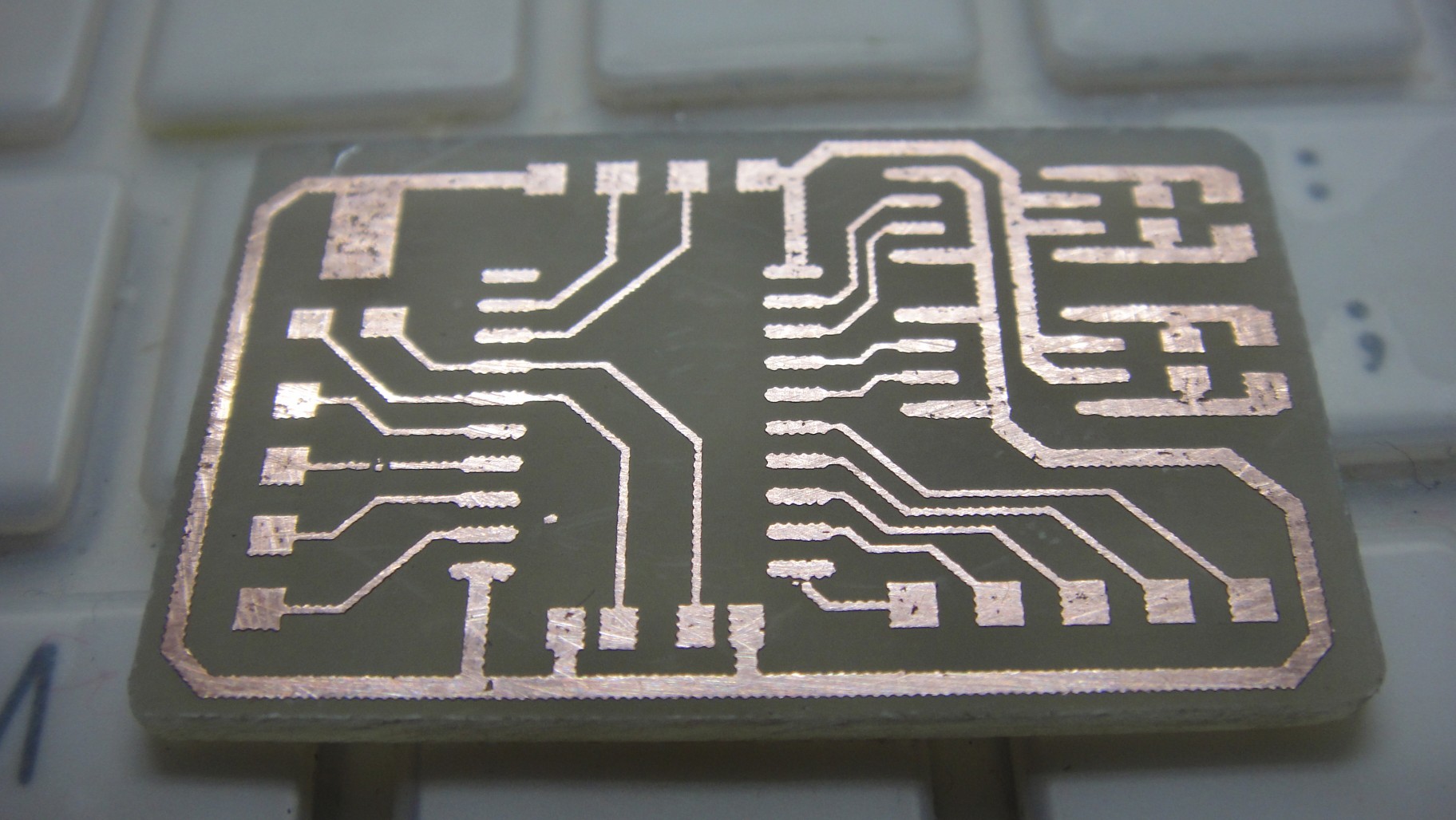

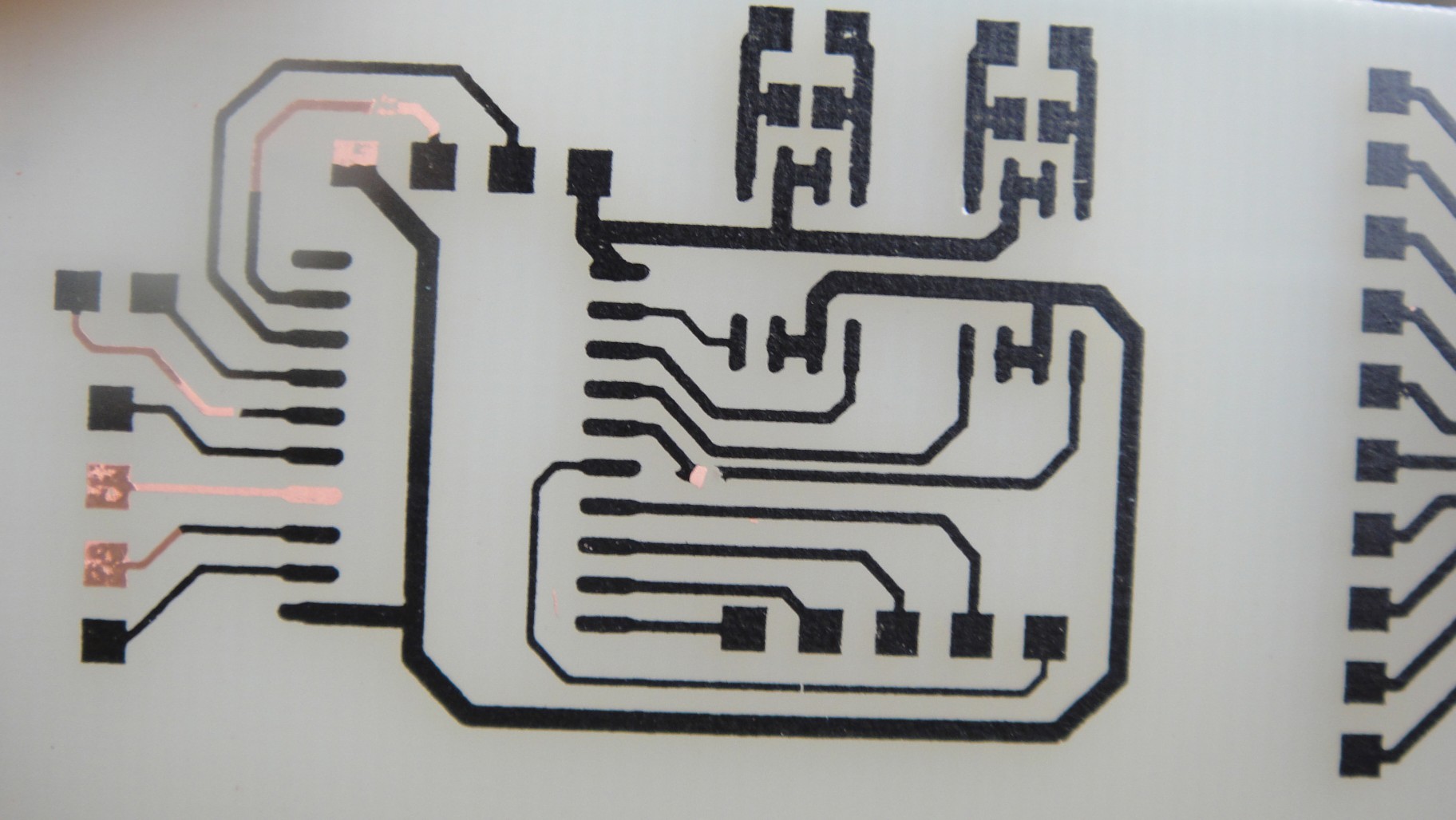

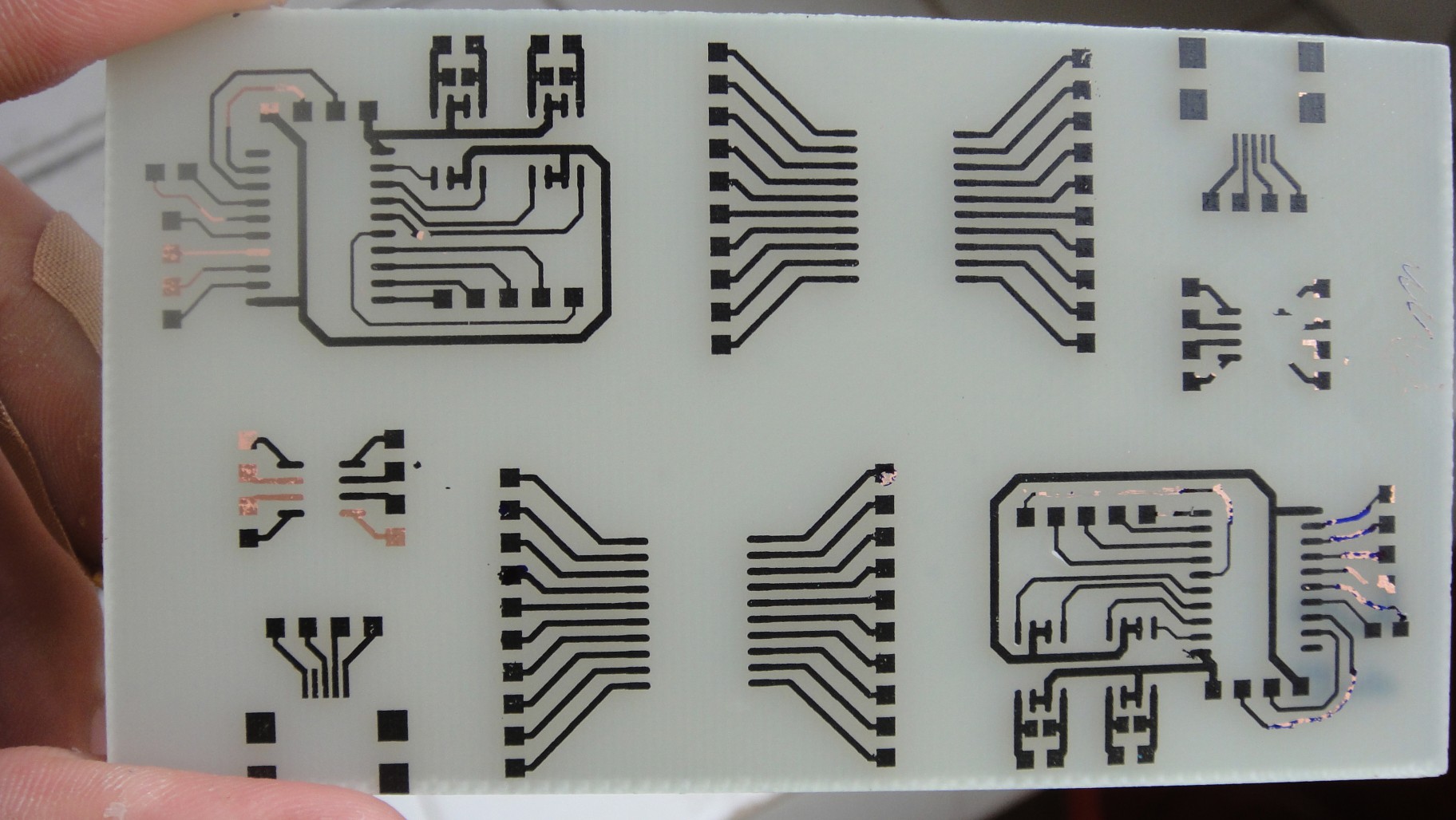

由于驱动电机需要用到H桥,而小七手头上只有L298,这玩意儿太大,塞进去就没空间放其他东西了,所以小七为此还专门淘宝了 L9110 这个小芯片。。。虽然心疼,但是开心就好

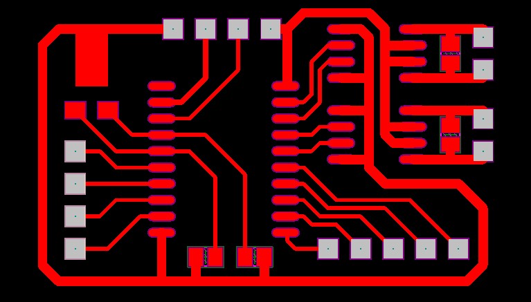

设计好电路图后就拿去打印,再做热转印,准备做电路板(PCB),除了坦克所需的PCB外,还做了些其他的东西。。。
【原创】小七教你DIY之【迷你蓝牙虎式坦克】支持重力感..... 电机,DIY 作者:satelives 1609
腐蚀完了,才发现 L9110 的线路接错了。。。GND分别在第5和第8引脚,我看错,以为是第6和第7引脚。。。
【原创】小七教你DIY之【迷你蓝牙虎式坦克】支持重力感..... 电机,DIY 作者:satelives 3124
好好的板子就这样废了。。虽然可以飞线,但是我不乐意呀
【原创】小七教你DIY之【迷你蓝牙虎式坦克】支持重力感..... 电机,DIY 作者:satelives 6685

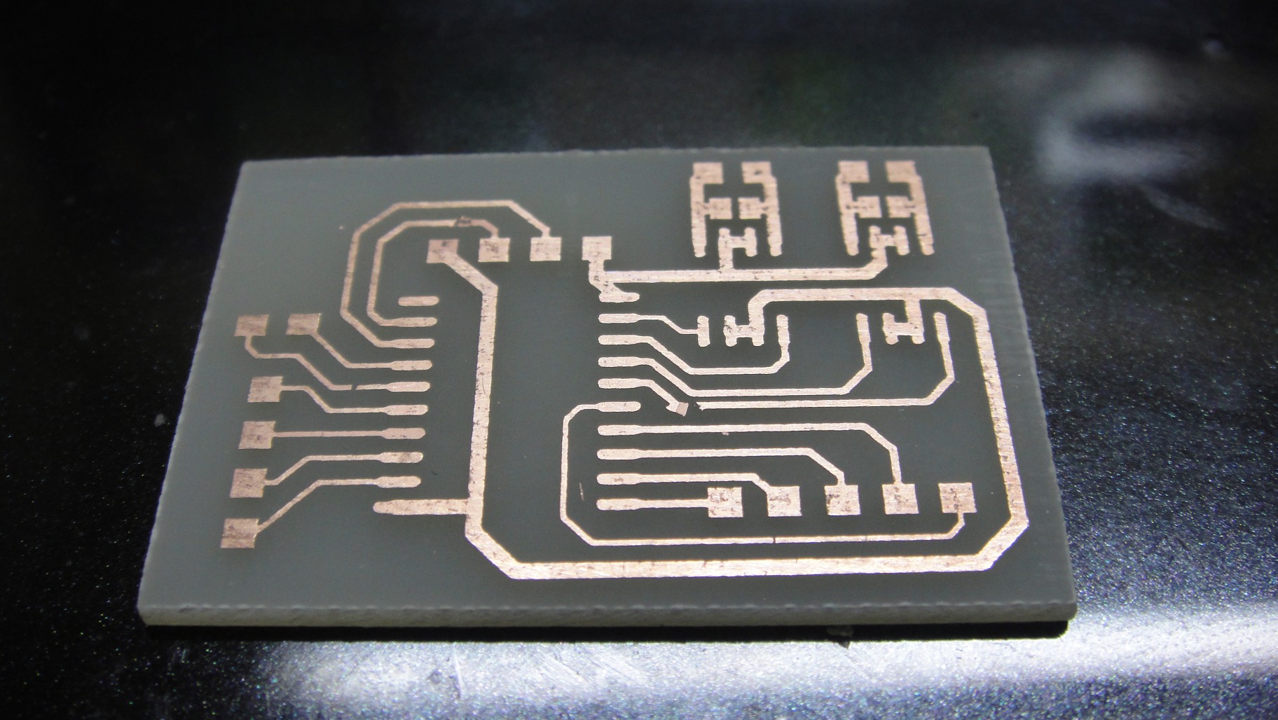

没办法,只好重新做一个,这次接对了,0.4mm的线宽,热转印的话还是可以很轻松的做出来。
【原创】小七教你DIY之【迷你蓝牙虎式坦克】支持重力感..... 电机,DIY 作者:satelives 1607

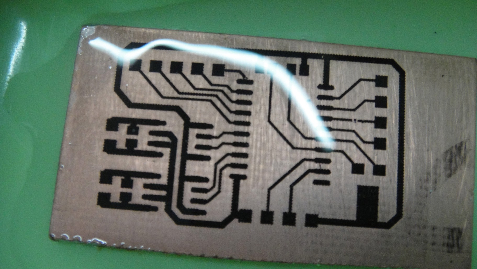

学校打印室的打印机出问题了,打印的效果很差,而且打印一次要收1.5元,正考虑要不要收一个 二手的激光打印机,毕业后再转手或自用,诸位坛友的意见如何?反正以后做PCB都要用到打印机,空闲的时候也可以帮别人打印,赚回一些成本
【原创】小七教你DIY之【迷你蓝牙虎式坦克】支持重力感..... 电机,DIY 作者:satelives 3904
腐蚀ing
【原创】小七教你DIY之【迷你蓝牙虎式坦克】支持重力感..... 电机,DIY 作者:satelives 3745
腐蚀好了,由于打印的效果不好,有毛刺,导致热转印的效果也不好,再导致腐蚀出来的效果也不好
【原创】小七教你DIY之【迷你蓝牙虎式坦克】支持重力感..... 电机,DIY 作者:satelives 4667

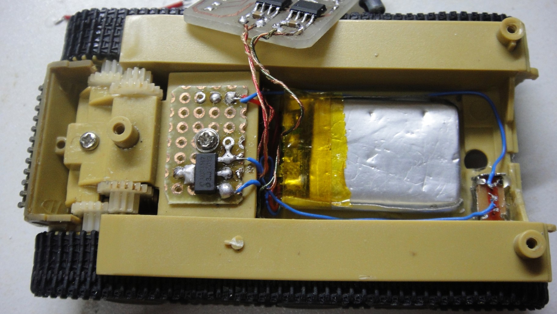

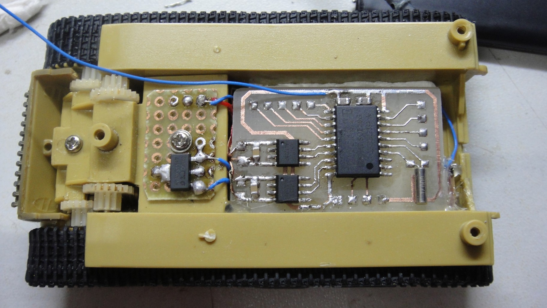

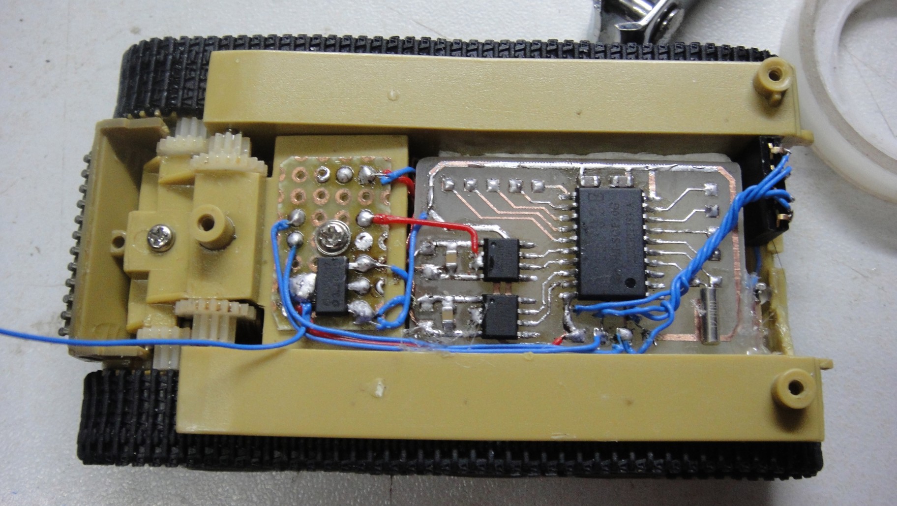

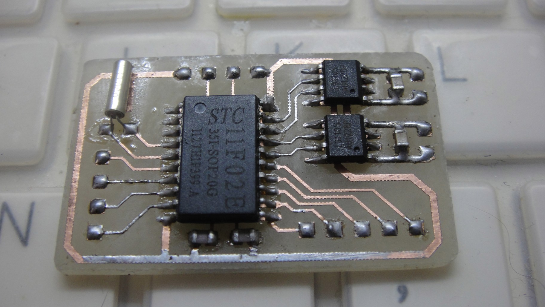

焊上 贴片的 STC11F102E 和 11.0592MHZ晶振,以及两个 L9110 来驱动电机
【原创】小七教你DIY之【迷你蓝牙虎式坦克】支持重力感..... 电机,DIY 作者:satelives 5132
一个L9110 可以控制电机的正转或者反转
【原创】小七教你DIY之【迷你蓝牙虎式坦克】支持重力感..... 电机,DIY 作者:satelives 6690
 楼主| 发表于 2013-11-6 09:32:00 | 显示全部楼层

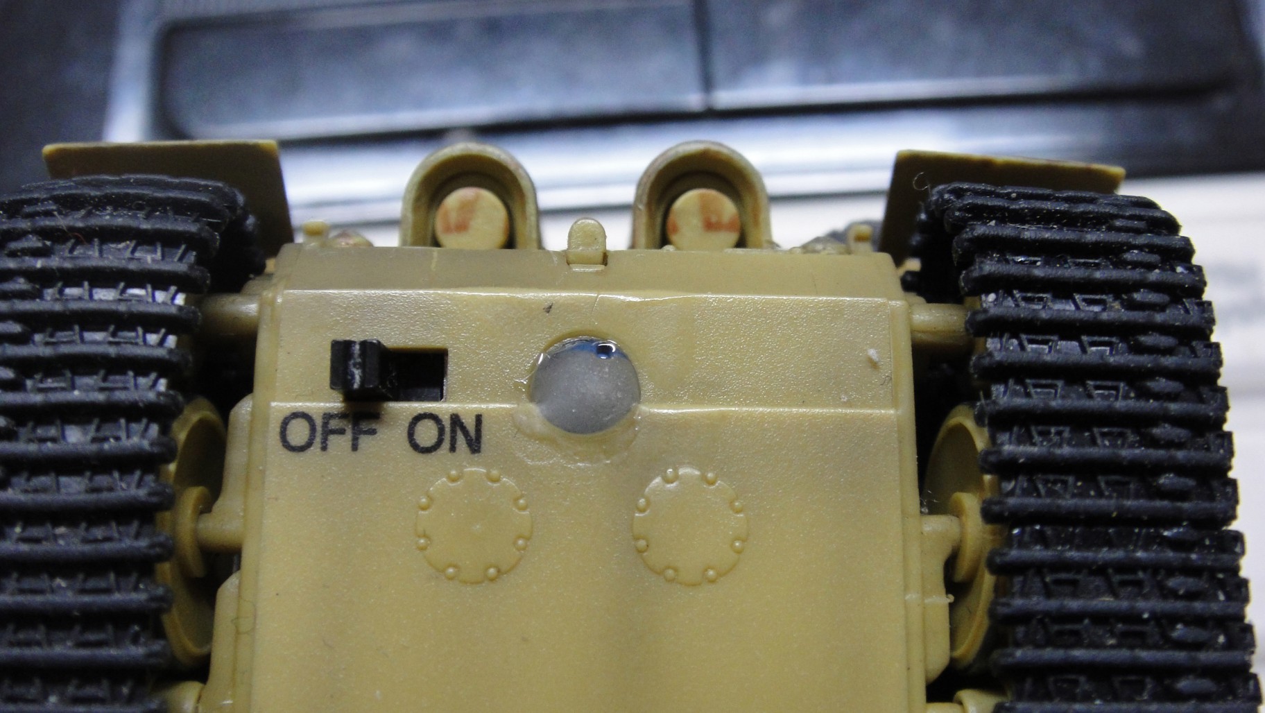

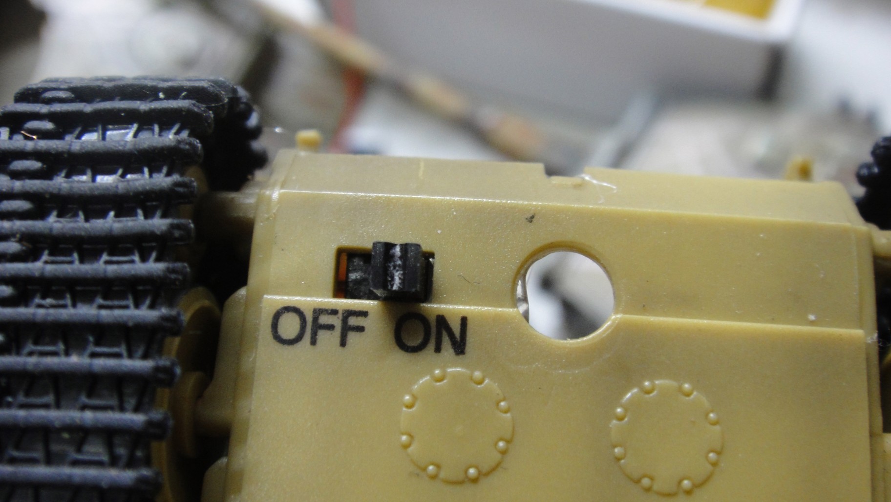

尾部装上小开关,在不用的时候可以断掉电源
【原创】小七教你DIY之【迷你蓝牙虎式坦克】支持重力感..... 电机,DIY 作者:satelives 7269
【原创】小七教你DIY之【迷你蓝牙虎式坦克】支持重力感..... 电机,DIY 作者:satelives 6597
先装上小电池,这个小电池是给单片机供电的。由于小七手上只有F系列的单片机,也就是5V供电版本的,当坦克动起来的时候电机功率比较大,会把电压拉低,使单片机无法正常工作,换成低电压版的(3.3V供电)就可以解决了。因为手上没有,所以两个电源就两个电源吧。
【原创】小七教你DIY之【迷你蓝牙虎式坦克】支持重力感..... 电机,DIY 作者:satelives 8669
电池上面是电路板
【原创】小七教你DIY之【迷你蓝牙虎式坦克】支持重力感..... 电机,DIY 作者:satelives 6789

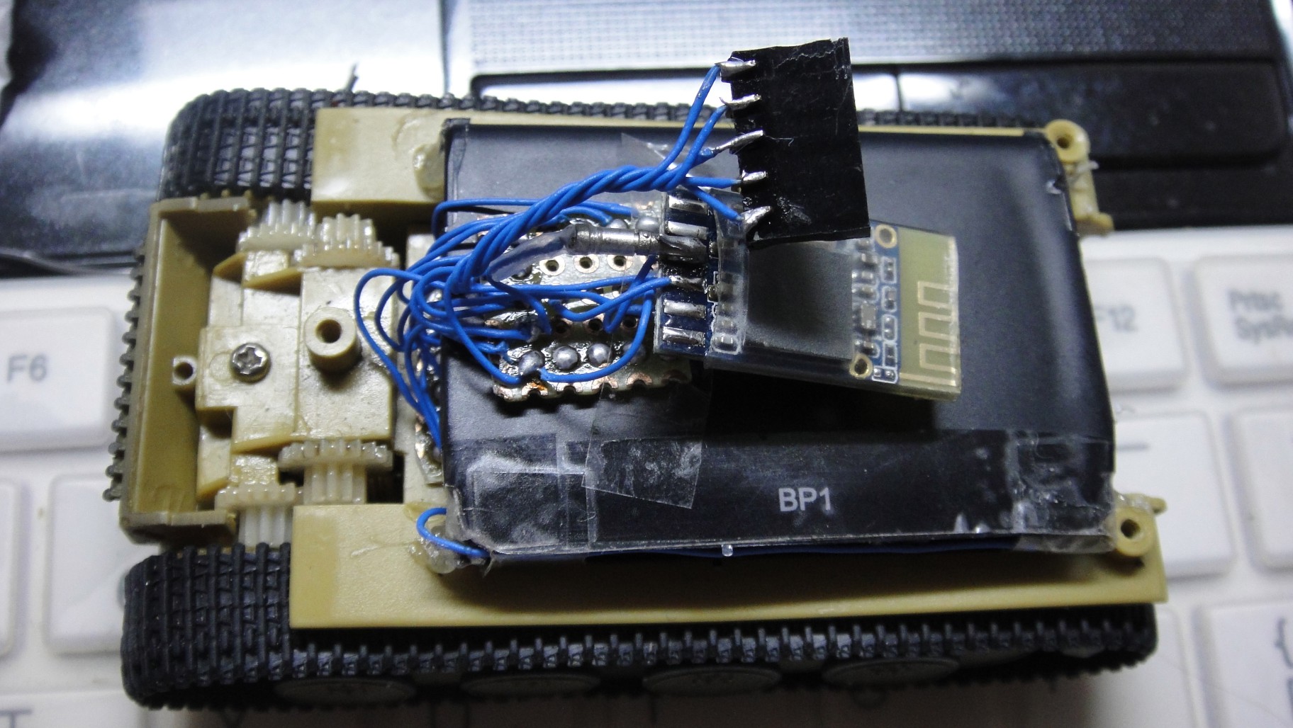

把电池、开关什么的线接上
【原创】小七教你DIY之【迷你蓝牙虎式坦克】支持重力感..... 电机,DIY 作者:satelives 5603

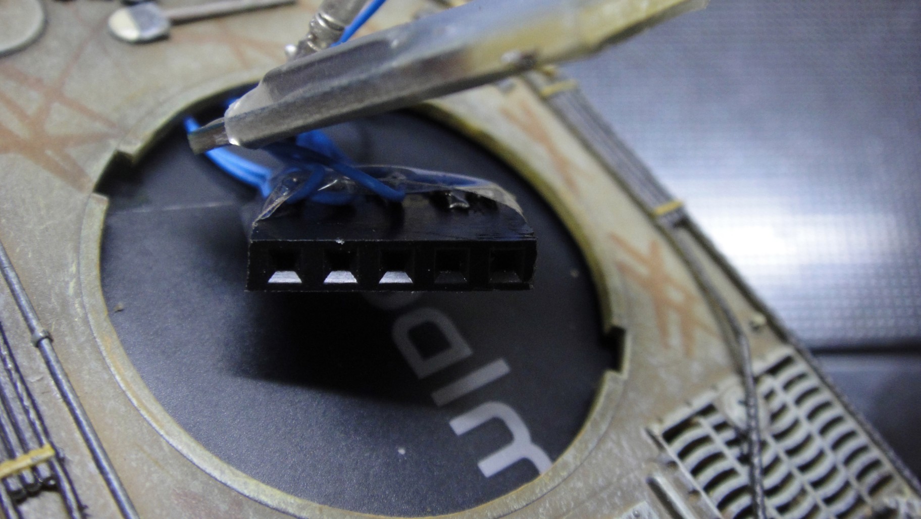

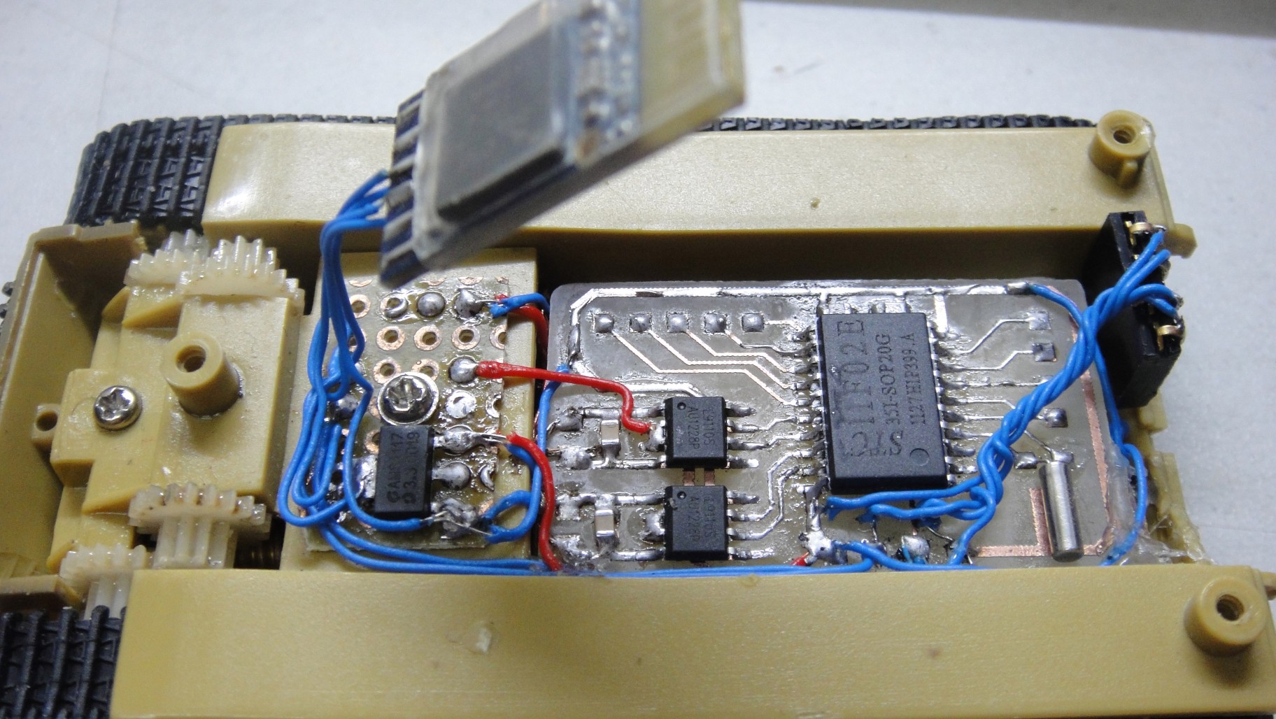

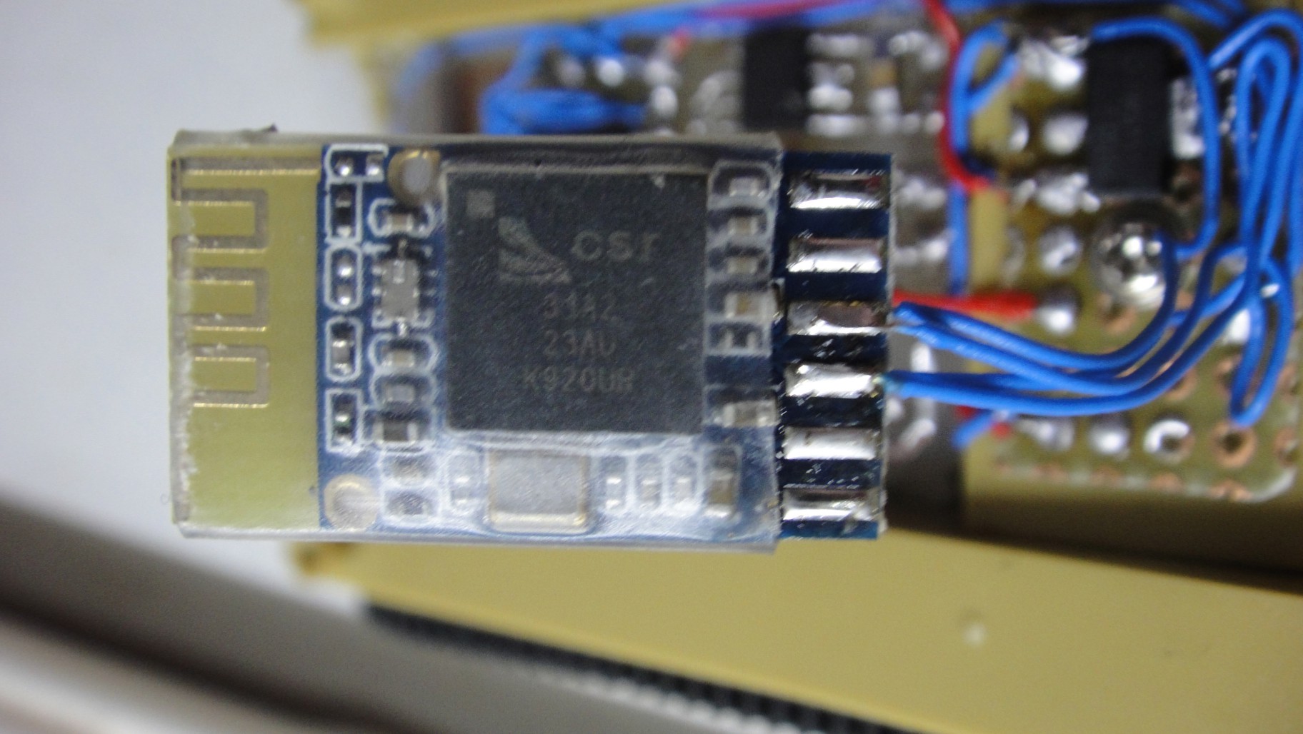

把蓝牙模块接上
【原创】小七教你DIY之【迷你蓝牙虎式坦克】支持重力感..... 电机,DIY 作者:satelives 6550
25块钱买的蓝牙模块,串口输出
【原创】小七教你DIY之【迷你蓝牙虎式坦克】支持重力感..... 电机,DIY 作者:satelives 4556
在这期间对电路的接线改了一下,所以和上面的相比会有些变化,这个接口是用来充电和下载程序的。对了,那块黑黑的电池原来是 palm 手机的,单独用来给小电机供电。
【原创】小七教你DIY之【迷你蓝牙虎式坦克】支持重力感..... 电机,DIY 作者:satelives 637
装上外壳,准备收工了
【原创】小七教你DIY之【迷你蓝牙虎式坦克】支持重力感..... 电机,DIY 作者:satelives 7233

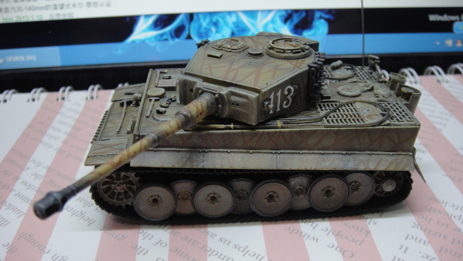

装好了!跟买回来的时候没啥两样。嘿嘿
【原创】小七教你DIY之【迷你蓝牙虎式坦克】支持重力感..... 电机,DIY 作者:satelives 4782

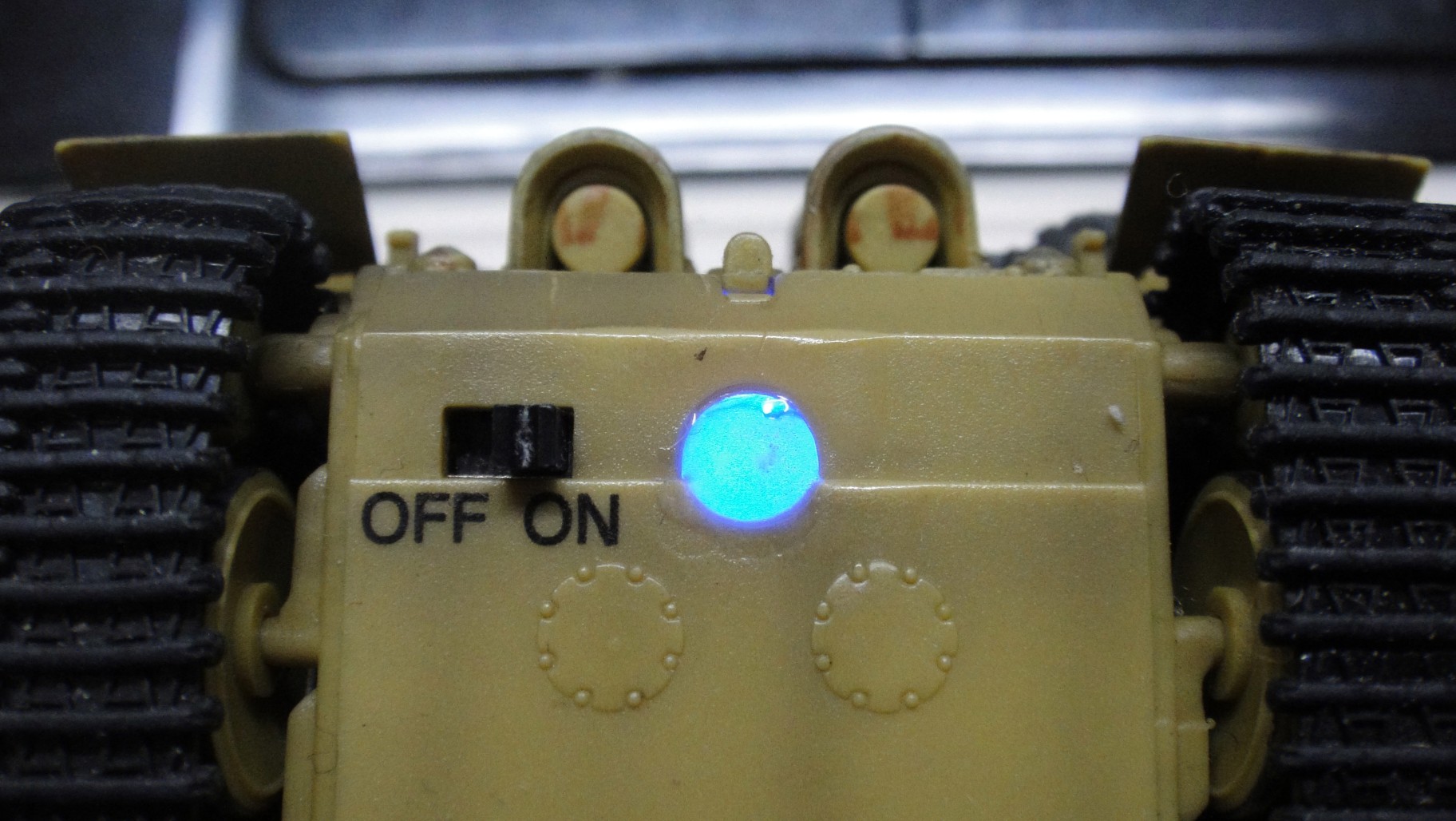

尾部原来充电的地方改成了指示灯
【原创】小七教你DIY之【迷你蓝牙虎式坦克】支持重力感..... 电机,DIY 作者:satelives 3702
当打开电源的时候,指示灯就按照设定的频率一闪一闪的,表示单片机正在工作,如果灯不闪或者闪烁有异常,说明电量不足或者单片机有问题了
【原创】小七教你DIY之【迷你蓝牙虎式坦克】支持重力感..... 电机,DIY 作者:satelives 6357

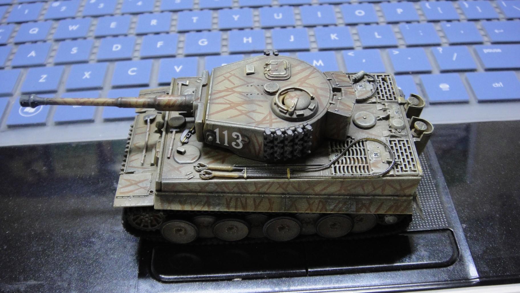

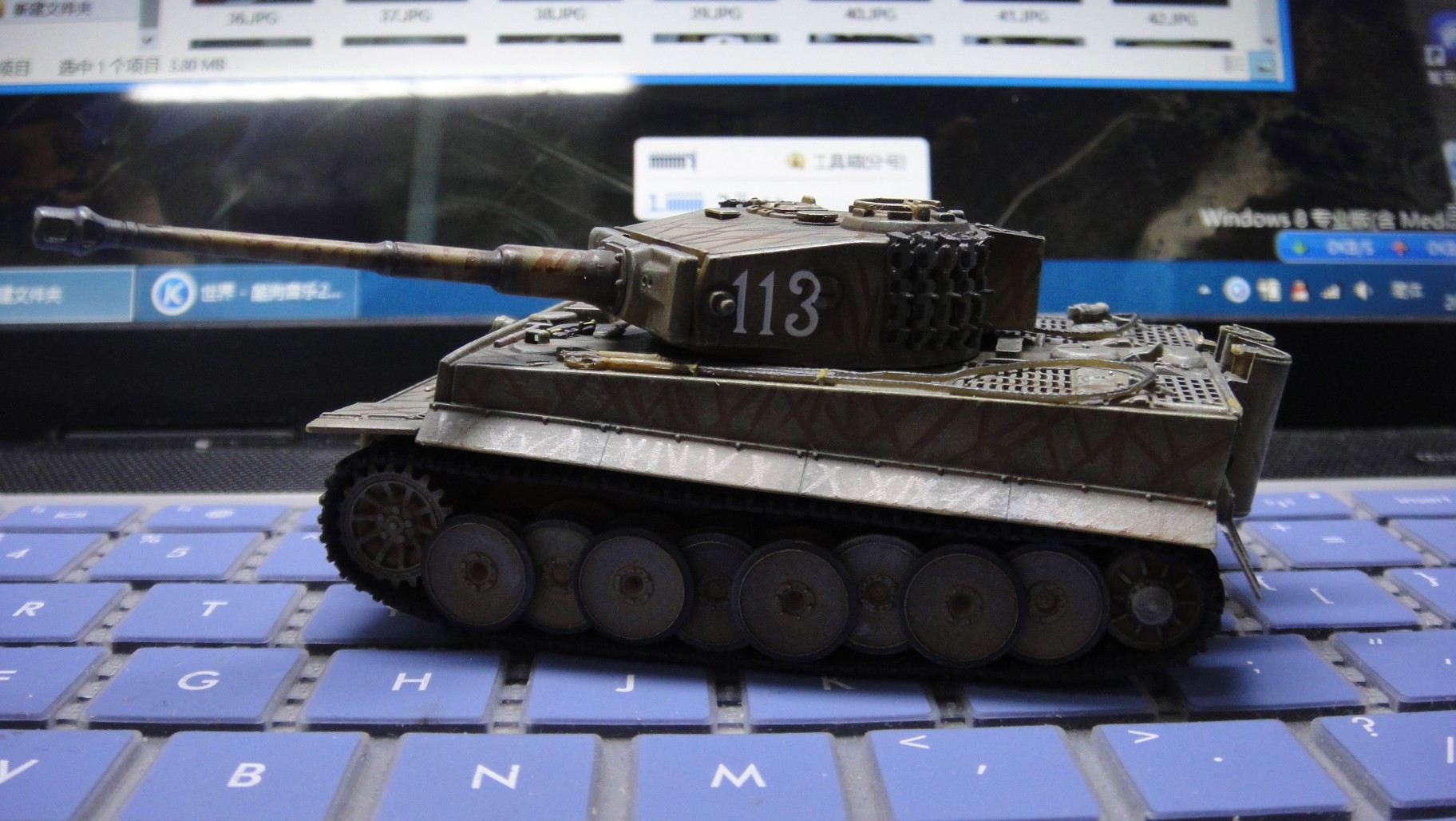

来一个帅气的侧面照
【原创】小七教你DIY之【迷你蓝牙虎式坦克】支持重力感..... 电机,DIY 作者:satelives 763
【原创】小七教你DIY之【迷你蓝牙虎式坦克】支持重力感..... 电机,DIY 作者:satelives 9597
【原创】小七教你DIY之【迷你蓝牙虎式坦克】支持重力感..... 电机,DIY 作者:satelives 8137
【原创】小七教你DIY之【迷你蓝牙虎式坦克】支持重力感..... 电机,DIY 作者:satelives 954
