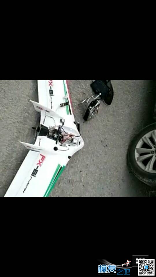

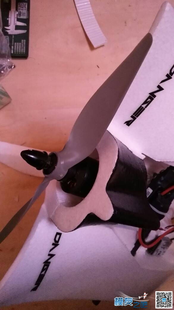

之前有个1720已经飞了好久,老觉得巡航电流太大速度也不快一直想换个载机飞飞,后来无意发现fx61飞翼翼展在1.55米能用的上好小子1720原有的配置。
配置电机朗宇2814 1000kv 桨9寸马刀
电调飞腾60a
电池4s 5000到5500 飞控arkbird1.0
433arkbird 图穿5.8g1w 起飞重量估计在2.3左右。装机好后首次手动飞还不错要快就快要慢就慢 ,滑翔性和冲浪者一样,关键鸡翼拆卸方便。可以关油门飘降,最低速度没发现螺旋很稳。但是机舱布局要好好讲究一下,不然没法装设备和电池。后来切平衡 由于感度没调好 还是好小子感度 的一塌糊涂。等下次再次飞。到时吧结果发到里面。

发表于 2016-12-7 20:54:45 | 显示全部楼层
能介绍下电池等都放什么位置,平衡点在哪,买了半个月都没敢飞
发表于 2016-12-7 21:13:52 | 显示全部楼层
支持
 楼主| 发表于 2016-12-7 21:15:20 | 显示全部楼层
北方6907 发表于 2016-12-7 20:54 看到论坛有人入fx61,自己也跟风一个 电池,飞控,电调,电机,飞翼 作者:jin186 9902
在炭杆出,用手顶住炭杆,调节电池位置,机头平衡就行
