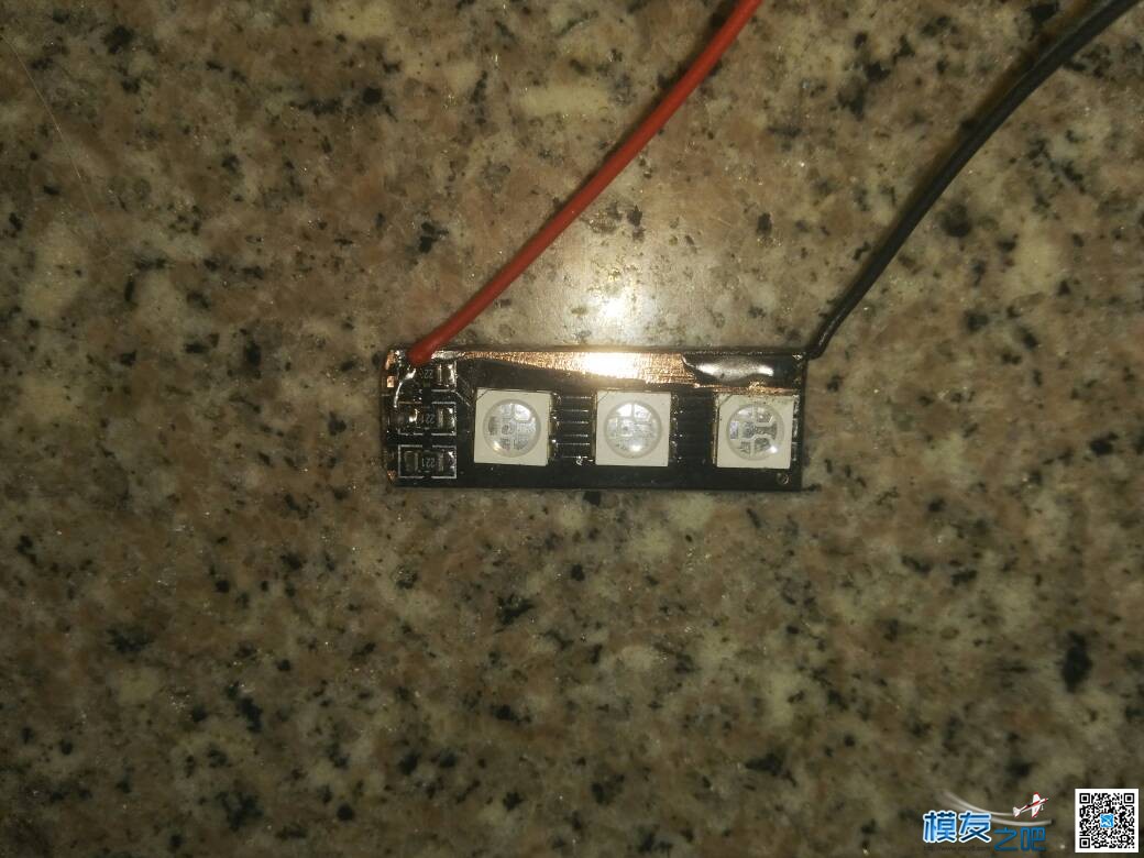

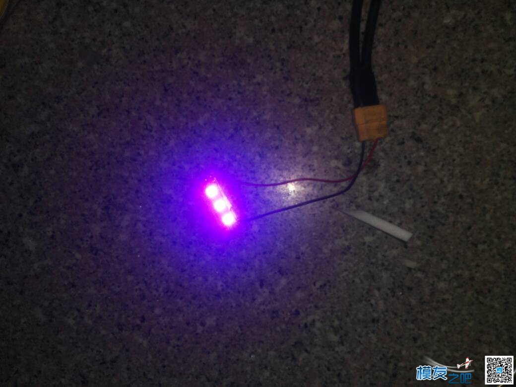

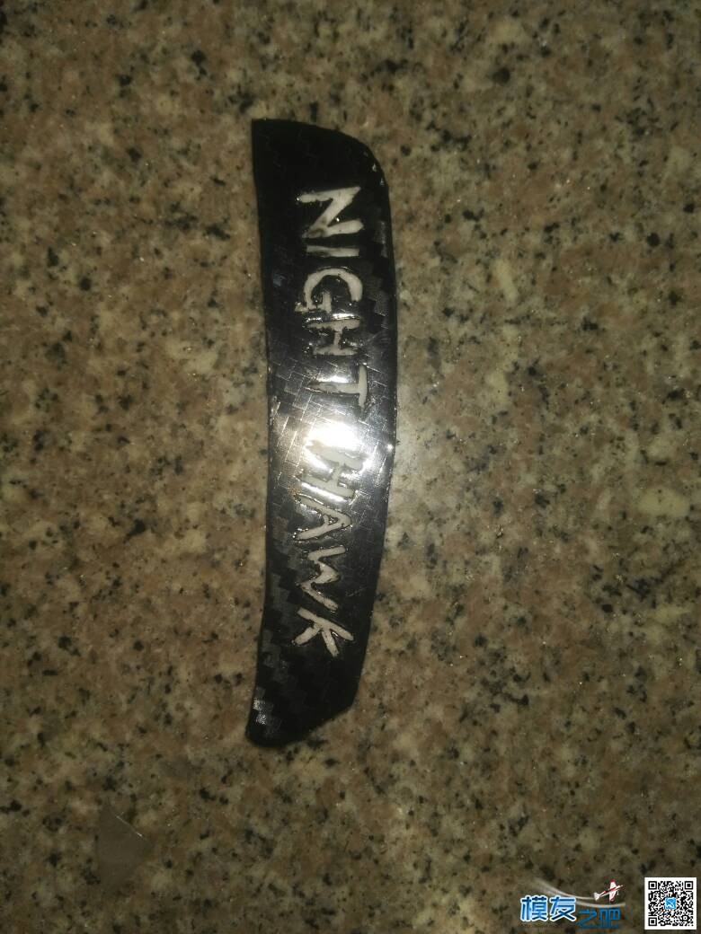

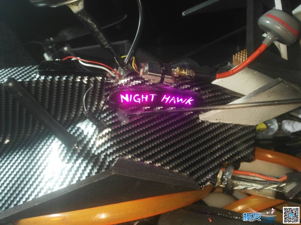

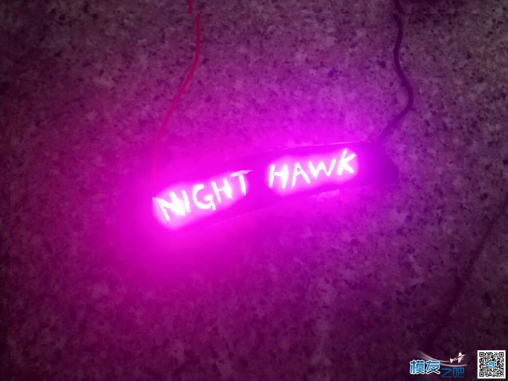

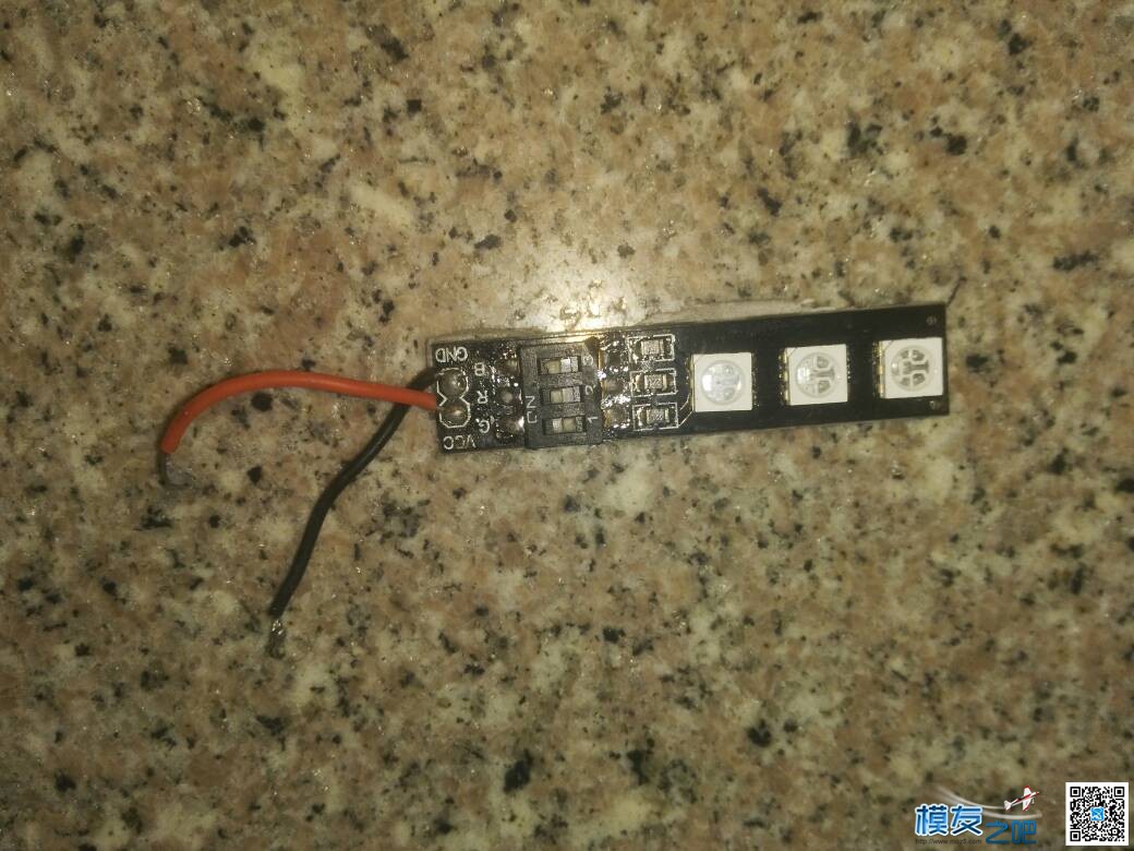

晚上闲的无聊就做了个这灯饰

没看懂night hawk是怎么实现均匀发亮的
发表于 2016-12-7 08:15:42 | 显示全部楼层
增加重量,不实际
 楼主| 发表于 2016-12-7 08:43:21 | 显示全部楼层
yaozicao 发表于 2016-12-7 08:15 自制机名灯饰 闲的无聊,自制,灯饰,晚上,无聊 作者:Stark 6586
增加重量,不实际
重量才5g,兄弟,你是没有做过灯饰吗?自制机名灯饰 闲的无聊,自制,灯饰,晚上,无聊 作者:Stark 6830
 楼主| 发表于 2016-12-7 08:50:32 | 显示全部楼层
xmliuxw 发表于 2016-12-7 07:54 自制机名灯饰 闲的无聊,自制,灯饰,晚上,无聊 作者:Stark 8144
用kt板做光散(透光)层,然后选择要刻字的一面蒙上黑色蒙皮,背面便用于安装led灯(发光面朝kt板),然后在蒙皮上雕出自己想要的字,然后将kt板按照蒙皮上的字用烧红的小刀上镂半空,别将kt板烫穿,然后做最后的装饰 接电 最后搞定
