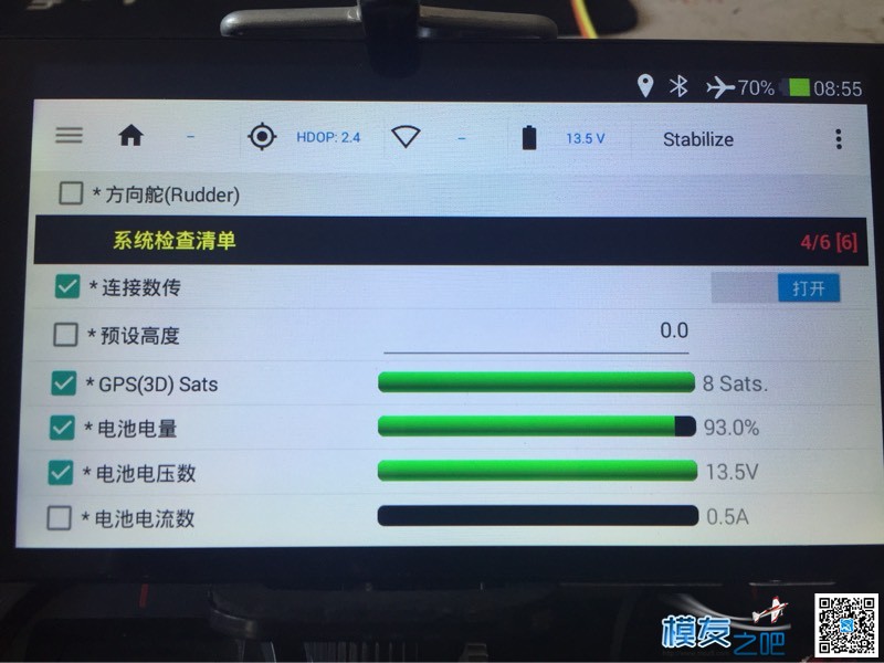

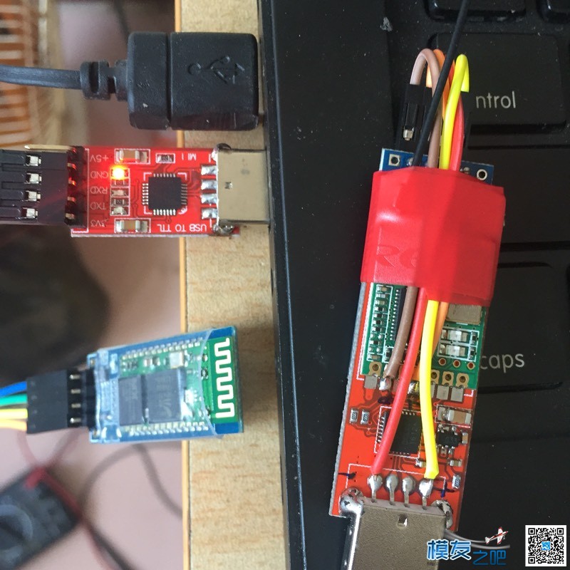

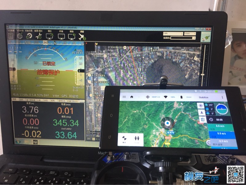

看了贴也学习做了一个,成本低所以买了两个蓝牙HC 06从机模块。我的波特率默认9600,有个是1200。另一个我也一个个试波特率发送AT,哪个返回OK才知道的。AT命令和HC05主机蓝牙模块不同,图片上是HC06的AT指令,电脑和手机同时连接没发现有什么不兼容的一切正常,电脑可以改参数,手机解锁编航都正常。今天3级风飞了22分钟:)

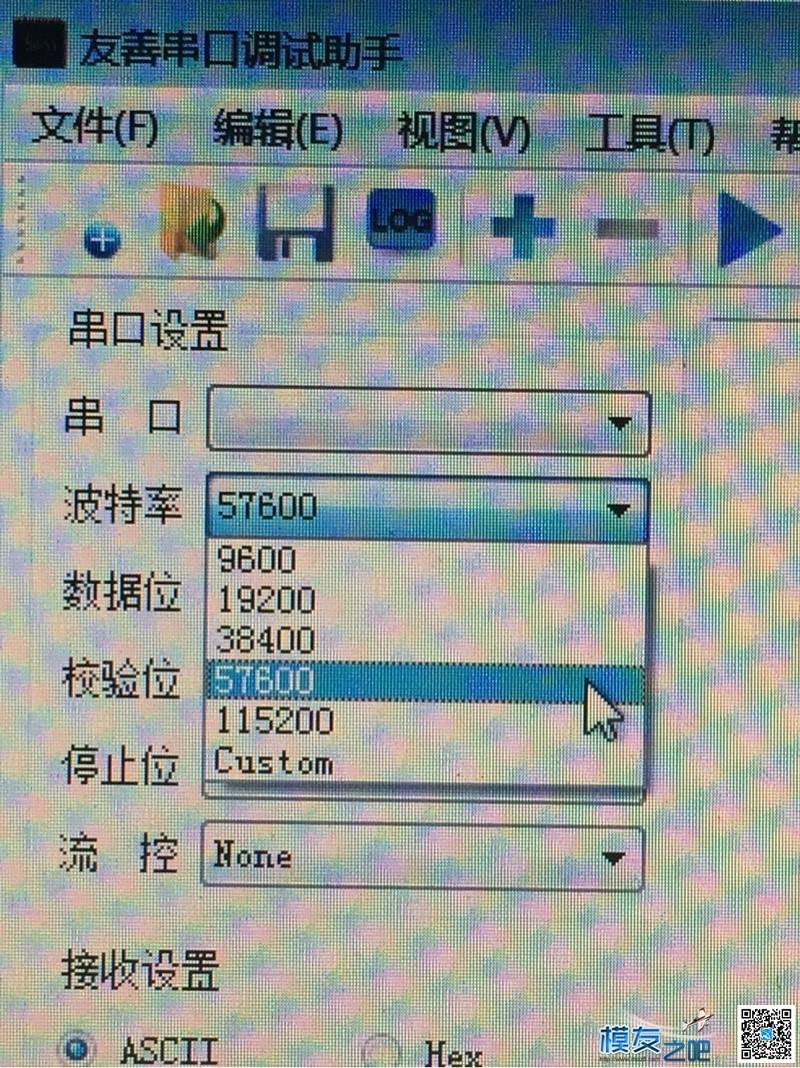

 楼主| 发表于 2016-12-6 18:48:25 | 显示全部楼层
大帅蝈 发表于 2016-12-6 17:40 HC-06蓝牙模块 蓝牙模块hc08,hc01蓝牙模块,蓝牙模块应用,蓝牙模块 作者:ONTOPxuxu 4145
日狗,我的按照跑跑的根本无法进入at命令
蓝牙模块红灯快闪就是已经进入AT模式了,选对端口和波特率,数据位8,效验位None,停止位1,流控None。打AT命令记得换行,我用的友善助手有自动换行。但只有5项波特率选择,另一个比较多,但没有自动换行。

发表于 2016-12-6 21:11:17 | 显示全部楼层
楼主试过连电脑地面站不   改怎样设置,  我的连手机成功了  想试试连电脑端的

发表于 2016-12-7 22:56:43 | 显示全部楼层
ONTOPxuxu 发表于 2016-12-6 18:48 HC-06蓝牙模块 蓝牙模块hc08,hc01蓝牙模块,蓝牙模块应用,蓝牙模块 作者:大帅蝈 8594
蓝牙模块红灯快闪就是已经进入AT模式了,选对端口和波特率,数据位8,效验位None,停止位1,流控None。打 ...
不是说一秒一闪才是进入at吗
