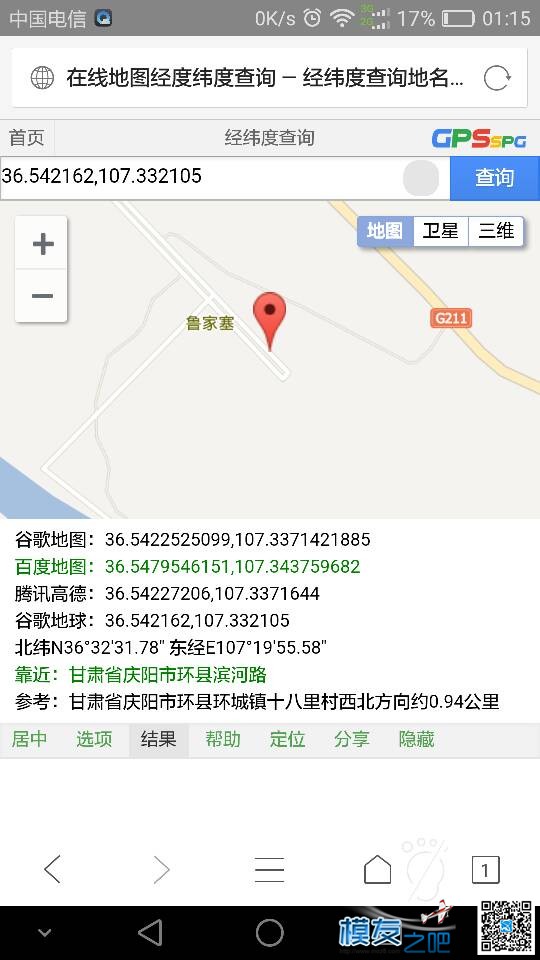

长期困扰广大fpv爱好者的一个问题就是远航丢机。。本人找到一个网页,输入坐标经纬度就可以查到精确位置,精准度不超十米。fpv的机子都装有图传,如果飞控osd不显示经纬度,可以买个非凡的osd(80rmb一块)。当飞机失控坠落时就可以在地面端看到经纬度,最好装个dvr模块(120rmb)。在网页中输入经纬度就可以看到位置,也可以查自己当前位置,就会知道飞机坠落在哪个方向,多远。一般图传距离稍远高度在50m以下就受建筑物遮挡丢信号,但50米高在水平方向运动距离并不是很远。
网页链接附上:
http://m.gpsspg.com/maps.htm
