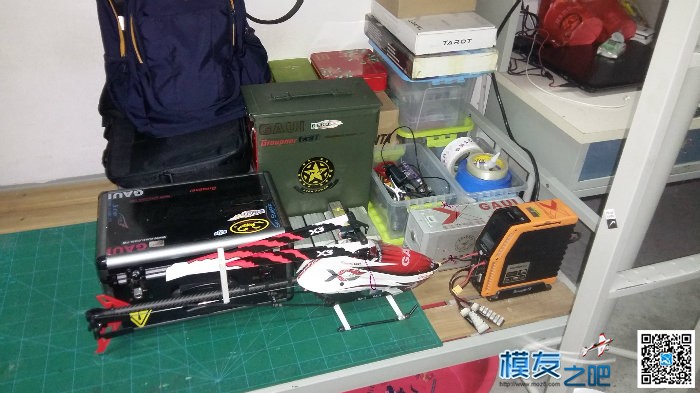

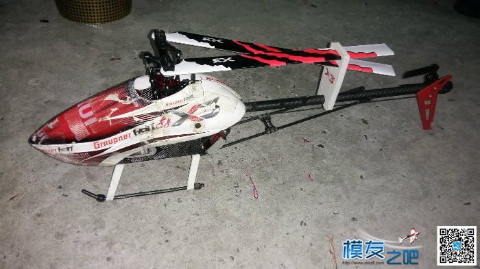

下午2.30炸鸡,回去连续奋战5小时,完美修复。
侧板打胶了,强度没问题。更换了横轴,主轴,大桨,底板,第三轴承座+轴承,大齿,分体脚架一个。垂尾用了3D打印的,骚红色,显眼。唯一缺了个水平翼固定座,明天应该就能到,可以继续嗨了。值得一提的是更换的碳纤维尾管屁事没有,(原厂铝管一炸必弯)GDW舵机也没问题。头罩嘛就不过多评论,缝缝补补又三年。
