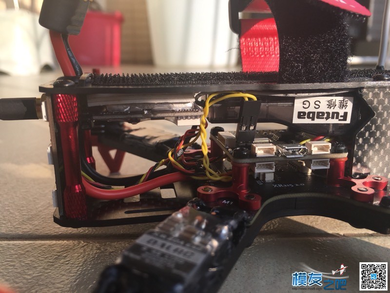

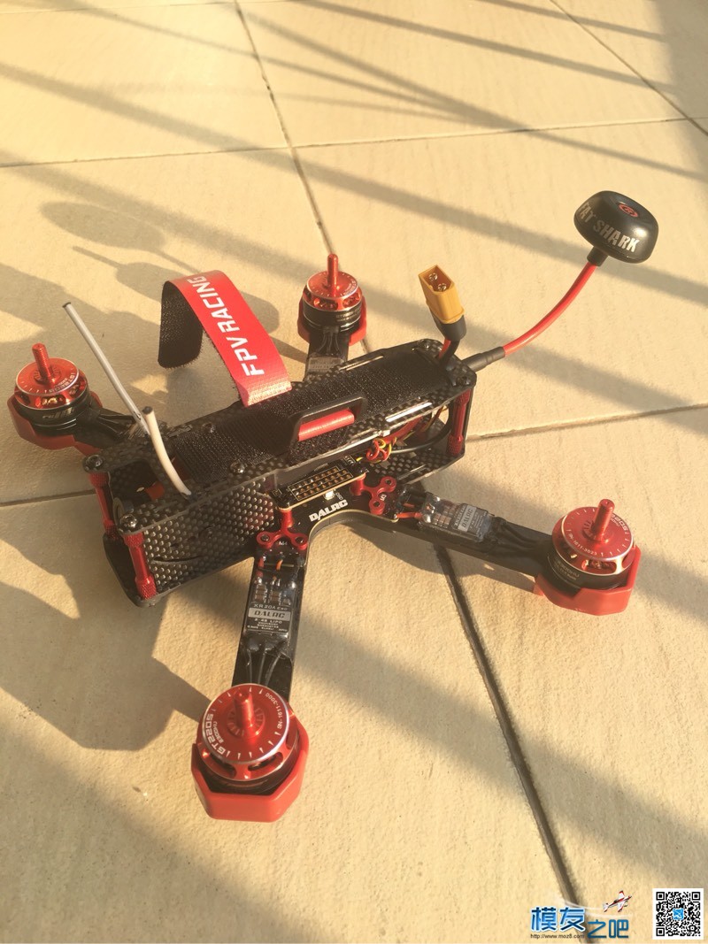

新手一个,刚组装个机架,昨天论坛研究一整天,终于算是电脑上调试成功(没装奖,没起飞测试),飞控f3,有三种飞行模式自稳,手动,还有个叫不上名字、,他们区别有多大,自稳我个人理解为飞控会自动调整水平姿态,另外两个模式就不明白了!有空的模友帮忙解释解释,先谢谢大家了

发表于 2016-12-4 16:18:03 | 显示全部楼层
自稳:飞控参与调整飞机姿态,保持飞机稳定
半自稳:有个阈值,比如说打副翼只要超过70%,飞行模式瞬间切换为手动,在70以下可以理解为自稳,但比自稳灵活,操作性也高点
手动:完全根据你手动打杆去调整飞行姿态,打多少是多少,但是打杆之后飞控不会介入让飞机恢复水平,比如说往左打了10,即使你杆回中了,飞机还是以你打杆之后的角度运动,想恢复水平需要你反向打杆拉回来
