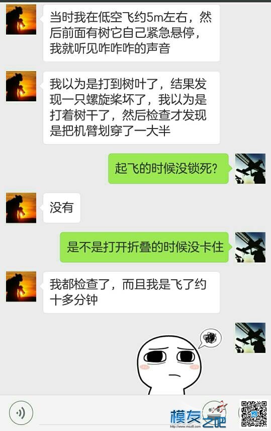

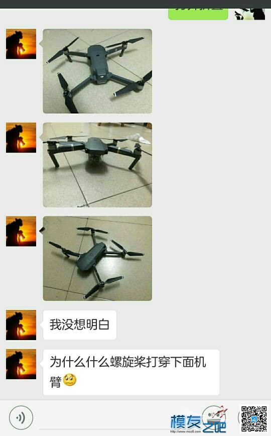

只上图不说话!

发表于 2016-12-2 18:47:25 | 显示全部楼层
想不明白!
发表于 2016-12-2 19:00:31 | 显示全部楼层
那里想不明白呀?

发表于 2016-12-2 19:36:19 | 显示全部楼层
肯定是打到什么,螺旋桨弯了下去

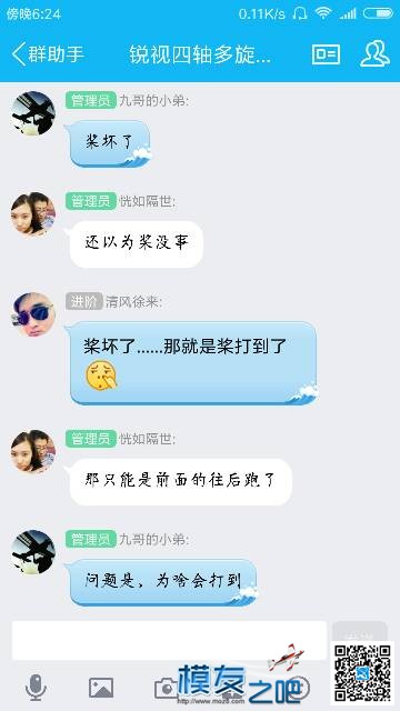

发表于 2016-12-2 20:17:50 | 显示全部楼层
惯性导致前机臂移位,才会出现致残

 楼主| 发表于 2016-12-2 20:28:52 | 显示全部楼层
MQ—9 发表于 2016-12-2 20:17 关于大疆御! 大疆,大疆御mavic3,大疆御mavic,大疆御1和2区别 作者:小涵巴 5655
惯性导致前机臂移位,才会出现致残
这也可以说是他的设计缺陷吗?

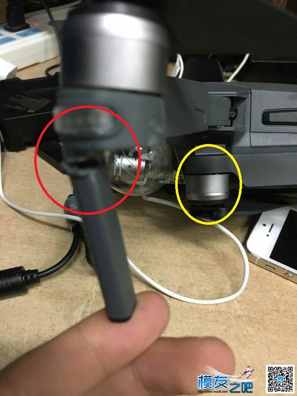

我估计是这样的  因为御的折叠机臂是没有锁死结构的  只要用力大一点就可以把机臂折叠或者展开  当时应该是御检测到前方有障碍物 于是紧急“刹车”  红色框内的机臂已经刹住车 而机身比较重  可能还没有完全停止 于是带着黄色机臂往前冲  此时相当于红色机臂往折叠方向运动 所以与黄色机臂的螺旋桨发生碰撞 导致“鸡腿”被切掉一部分(御的两个后机臂比前面两个机臂低 不在一个平面)御我也飞过 也试过快速前进中紧急刹车 但是没有发生这种情况 不知道机主的机臂有没有折叠到位 如果折叠到位的话 那就是御的折叠机构存在隐患 关于大疆御! 大疆,大疆御mavic3,大疆御mavic,大疆御1和2区别 作者:炸香机 9891
