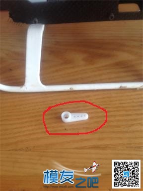

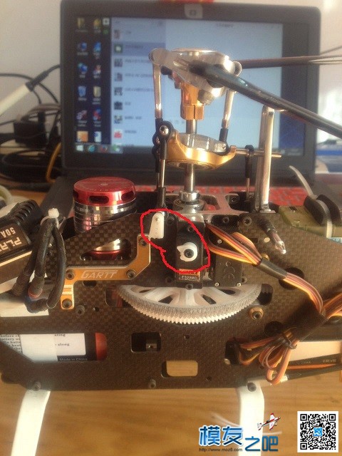

哈哈!今天我也炸机了,不过只损失一个小小的舵机臂。
关于直升机的几个不明白的问题,欢迎大家讨论。 直升机 作者:迈克尔船长 8953
你们说装金属舵机臂好还是易碎臂好,不言而喻。装金属舵机臂,要么扫齿,要么烧舵机或电机 ,电调等设置,所以建议新手还是装易碎臂好。等你技术好了再换金属臂。这是我的观点。
关于直升机的几个不明白的问题,欢迎大家讨论。 直升机 作者:迈克尔船长 2841
这个东西多备一些,经常会用到的。

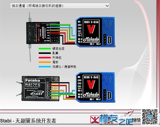

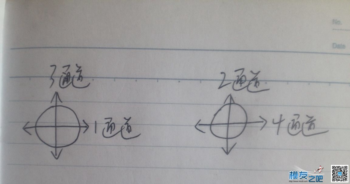

下面问题来了,看下面这张图。
关于直升机的几个不明白的问题,欢迎大家讨论。 直升机 作者:迈克尔船长 5939

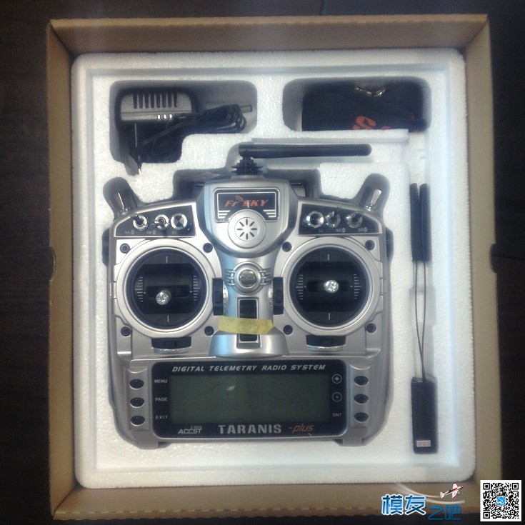

我是左手油门,左边遥杆,左右1通道,前后3通道,右边遥杆,左右4通道,前后2通道。
问题1,1通道是副翼,2通道是升降,3通道是油门,4通道是方向。这个通道的选择对吗?
问题2,直升机电机的定速是在那里设置的呢?

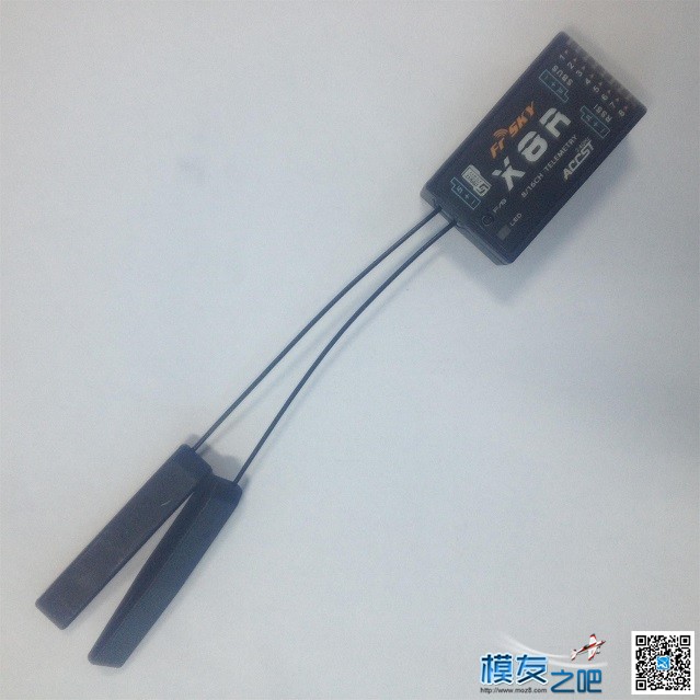

下面是我的遥控器,接收机和盘陀仪。
关于直升机的几个不明白的问题,欢迎大家讨论。 直升机 作者:迈克尔船长 5870
X9D plus 遥控器
关于直升机的几个不明白的问题,欢迎大家讨论。 直升机 作者:迈克尔船长 8307
X8R 接收机

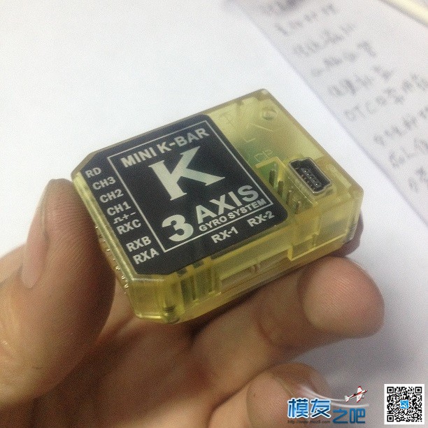

K3 盘陀仪
我试着在遥控器上把油门设成一条平的直线,然后把螺距设成斜的直线,飞的时候还是轻轻一推油门飞机就往上爬升,轻轻一松油门飞机就掉高坠地了。
此问题困扰我很久了。大家常说的定速,是电机保持在一定的转速内,然后通过螺距来控制飞机上升一下降的吗?定速这个东西要在哪里设置呢?

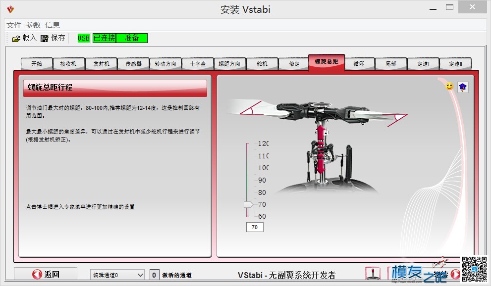

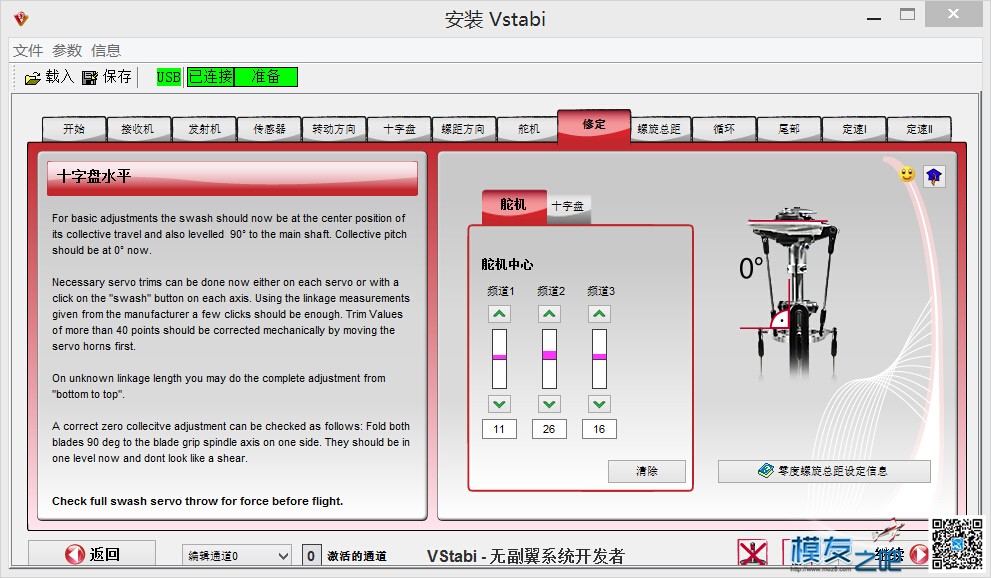

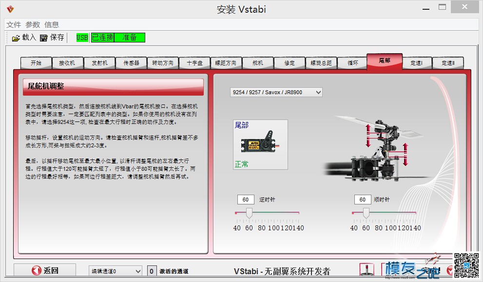

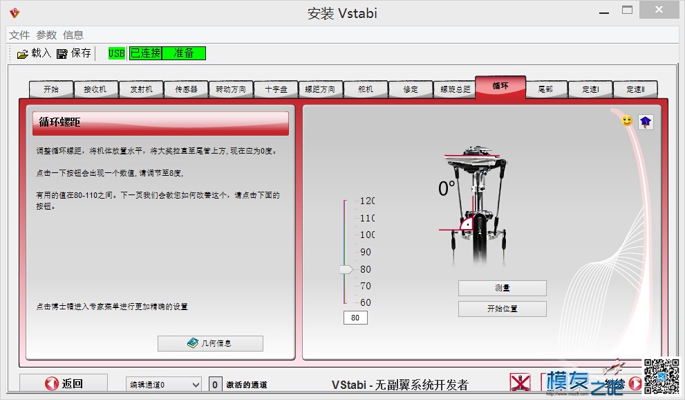

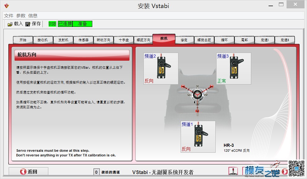

下面是我盘陀仪上面的设置
关于直升机的几个不明白的问题,欢迎大家讨论。 直升机 作者:迈克尔船长 1104
这个舵机的选项对吗?

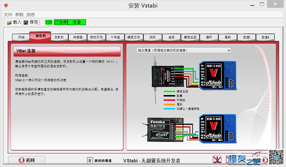

独立通道(标准独立接收机)

为什么最后那两项 定速I 定速II 选择不了?

一般就是电机转速固定,然后控制螺距实现升降
轻轻一推油门就飞速上升,估计是螺距曲线的曲率太高了,试一下小曲率的螺距曲线

螺距在中油门应该在40到80这样我以前玩直机  都忘了   还有舵机不是十字斜盘应该是y子盘应该是左是6后是2右是1  放向舵接4通道>陀螺仪>舵机这是基本接法  油门曲线我习惯25>50>70好久不玩了大概就记住这些你可以参考一下
发表于 2016-12-2 17:53:19 | 显示全部楼层
船长,一般都是电调定速,k8是不能实现定速的,好赢的电调可以设置精灵定速。
发表于 2016-12-2 18:22:24 | 显示全部楼层
我建议船长取消设置混空,油门曲线和螺距曲线不要混空,只设置螺距曲线,油门不要设置,让电调定速即可

那个通道顺序是一通道螺距 二通道俯仰 三通道副翼 四通道方向

 楼主| 发表于 2016-12-3 18:34:51 | 显示全部楼层
轻轻一推油门就飞速上升,估计是螺距曲线的曲率太高了,试一 ...
我设的是-100,-50,0,10,15,20,25,30,35,40
螺距和油门是一样的,
 楼主| 发表于 2016-12-3 18:36:51 | 显示全部楼层
得是好赢铂金v3版的电调才能定速吧,我的好像不是哎!
