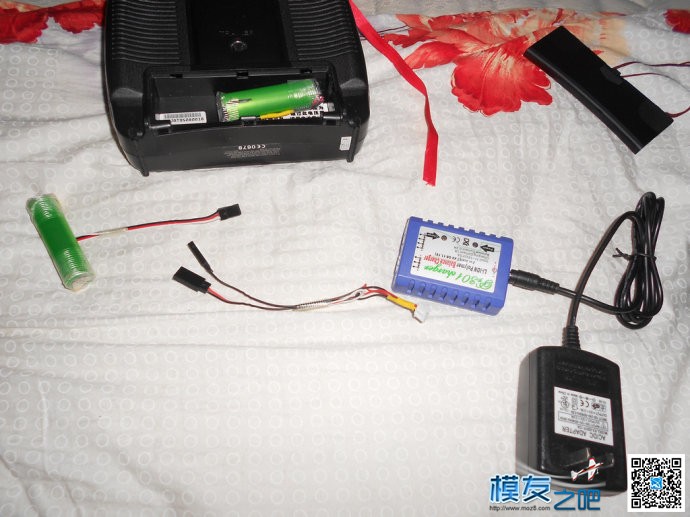

没有找到合适的1s锂电池充电器,不想再单买个能充1s的充电器,手机万能充坏了,Y舵机线闲置。
之前做的手机电池控电由于没有充电器,加之接触不好,放弃使用。
这回从笔记本电脑上拆下18650锂电池,再用支持2s、3s的简易平衡充,这回控电不愁了。
废旧笔记本电池,注意锂电很危险!
简易平衡充+18650+做天地飞6II控电 电池,充电器,舵机,遥控器,天地飞 作者:@芋头 6651
拆开了6个18650锂电
简易平衡充+18650+做天地飞6II控电 电池,充电器,舵机,遥控器,天地飞 作者:@芋头 5807
充电测试
简易平衡充+18650+做天地飞6II控电 电池,充电器,舵机,遥控器,天地飞 作者:@芋头 7827

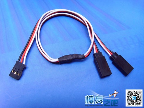

用这张图说明一下制作方法:
注意各线正负极。
简易平衡充+18650+做天地飞6II控电 电池,充电器,舵机,遥控器,天地飞 作者:@芋头 6532
这里大致描述下制作过程:
1、将舵机Y线,用电烙铁从中间原来焊接的地方断开。正好获得2个3pin公头(下图右)、1个3pin母头(下图左,这个插头可以直接插入天六二的遥控器)。
简易平衡充+18650+做天地飞6II控电 电池,充电器,舵机,遥控器,天地飞 作者:@芋头 886

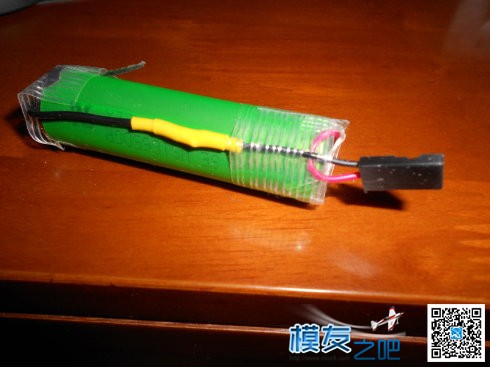

2、每节锂电池焊接一个3pin母头,只用其中2pin(黑色、红色),这个插头可以直接插入遥控器,同时也可以直接插入舵机Y线的公头中。
3pin母头从Y线、原天地飞6II电源处各获取一个。
简易平衡充+18650+做天地飞6II控电 电池,充电器,舵机,遥控器,天地飞 作者:@芋头 9908

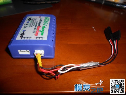

3、Y线的2个公头的另一端,焊接一个2s电池的母头,可以直接插入简易平衡充。
这个3pin中间第2pin要将舵机线一红一黑焊接在一起,起到将电池串联的效果;第1pin接正极;第3pin接负极。
简易平衡充+18650+做天地飞6II控电 电池,充电器,舵机,遥控器,天地飞 作者:@芋头 2973
