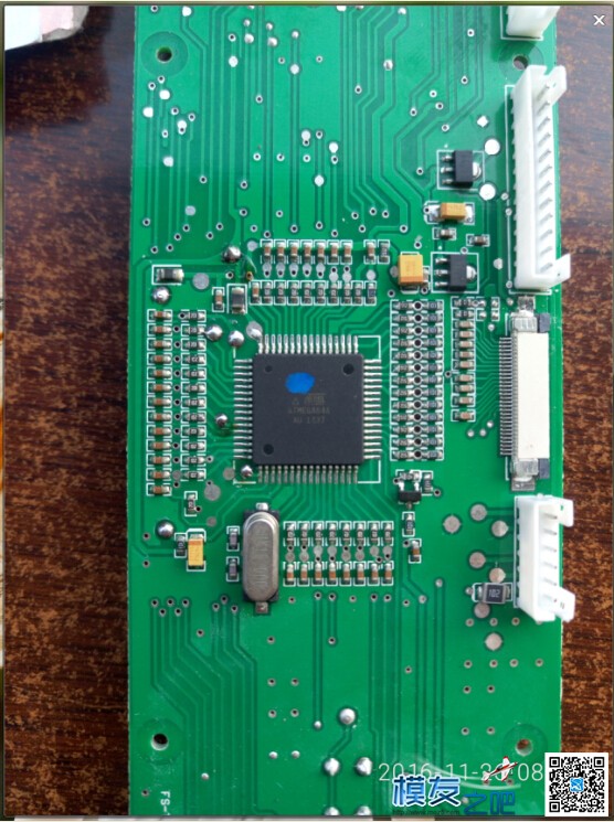

首先,小心的把控的主板拿下来,记住芯片的方向
富斯9  ATMEGA64A更换ATMEGA128A教程 富斯,固件,福斯i6混控教程 作者:落木。 5214
把芯片拆下来,当心不要损坏底部的电路板,我的就损坏了两个引脚的电路板,还好那两个引脚是空位
(如果你不会拆的话,用把小刀沿着芯片的根部把芯片脚给切断,然后用电烙铁配合吸锡器把芯片上残留的引脚吸下来)
把128a芯片按照原来的方向焊上(如果位置放错焊上的话,又没有焊台的话,估计就又报废一枚芯片喽)

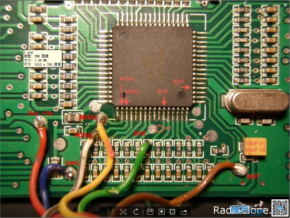

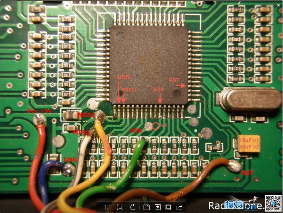

按照下图焊上刷机线,也就是usbasp线,对准引脚
富斯9  ATMEGA64A更换ATMEGA128A教程 富斯,固件,福斯i6混控教程 作者:落木。 4437
焊接好了仔细检查是否有虚焊等问题,全新单片机需要刷熔丝位。

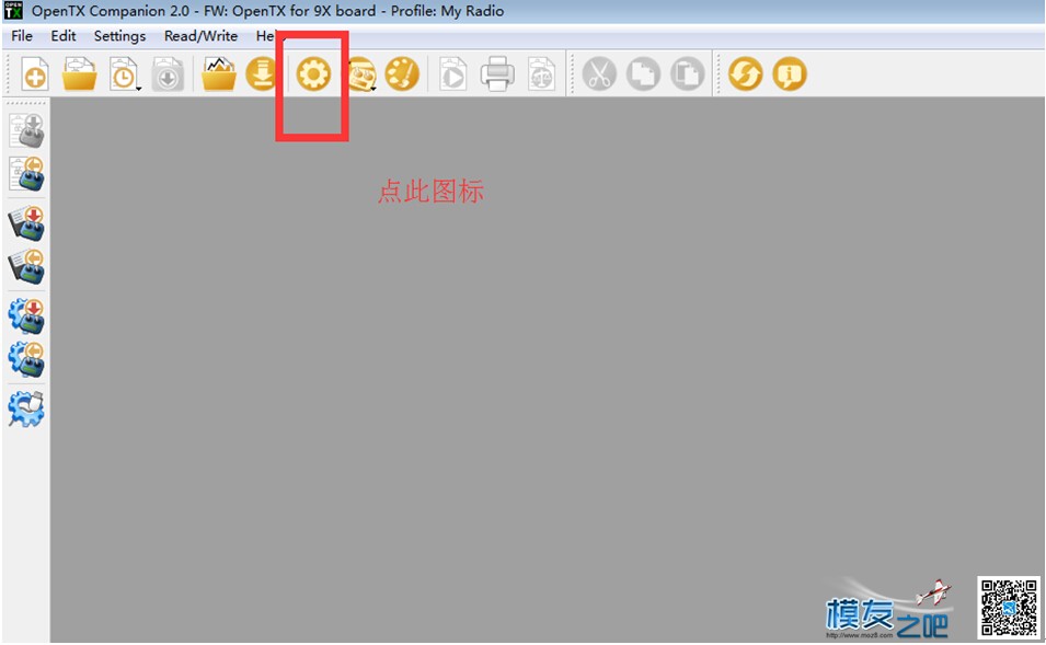

打开companion9x软件
2 点此设置
富斯9  ATMEGA64A更换ATMEGA128A教程 富斯,固件,福斯i6混控教程 作者:落木。 9948
3
富斯9  ATMEGA64A更换ATMEGA128A教程 富斯,固件,福斯i6混控教程 作者:落木。 7921
4
点此图标
富斯9  ATMEGA64A更换ATMEGA128A教程 富斯,固件,福斯i6混控教程 作者:落木。 7791
5  点此图标

富斯9  ATMEGA64A更换ATMEGA128A教程 富斯,固件,福斯i6混控教程 作者:落木。 7193
刷机接线图
