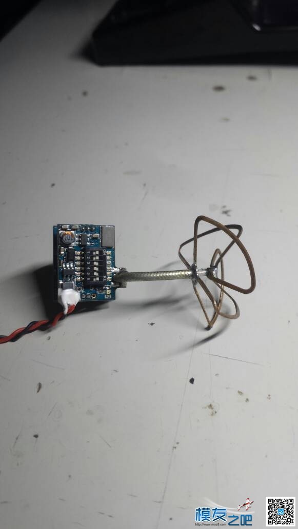

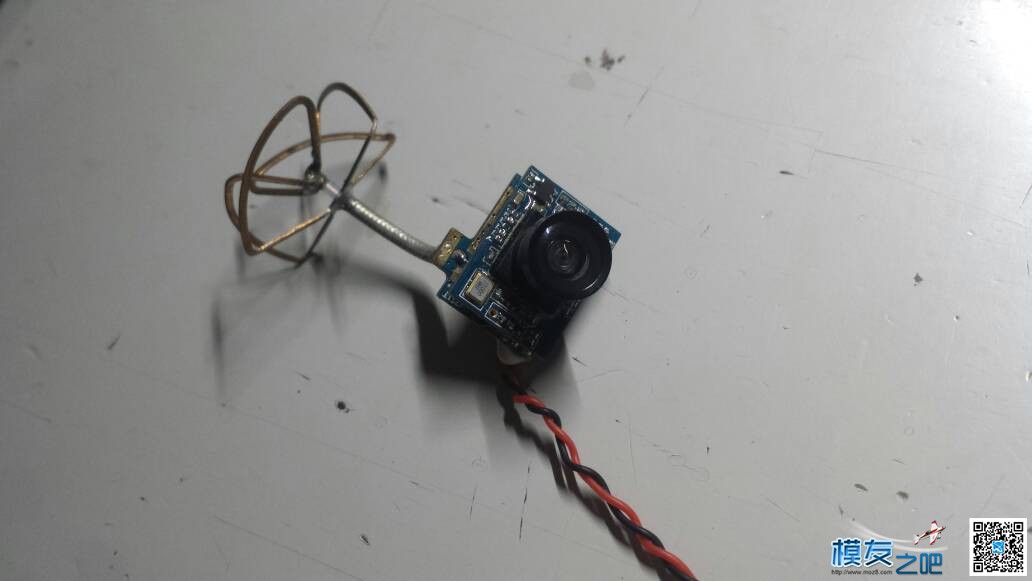

炸过几次,背面左下角线圈盖子没有了,现在通电收不到图像了,砸两下偶尔能出图像,可以肯定摄像头没坏,应该是与发射器连接部位炸松了,大神知道怎么修吗

磁体碎了找一个100μH电感换上就好了,有704 抹上一层就摔不碎了。

哪里接触不良吧

接触不良,虚焊了!

虚焊了

看看哪个焊点虚了
