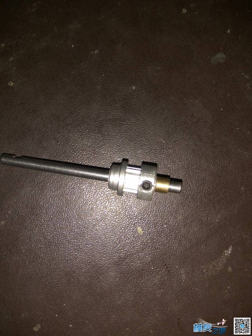

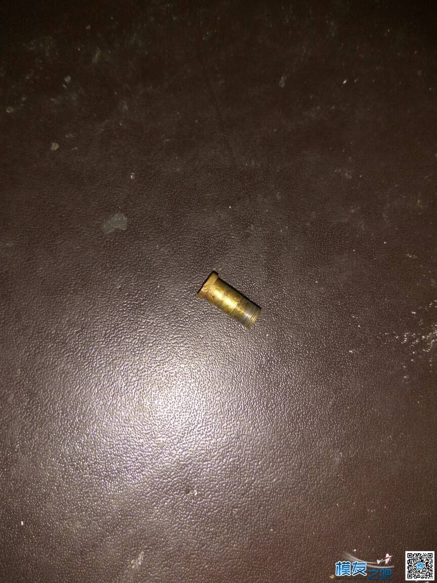

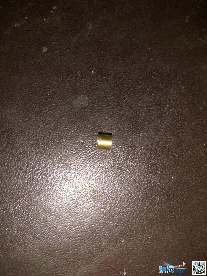

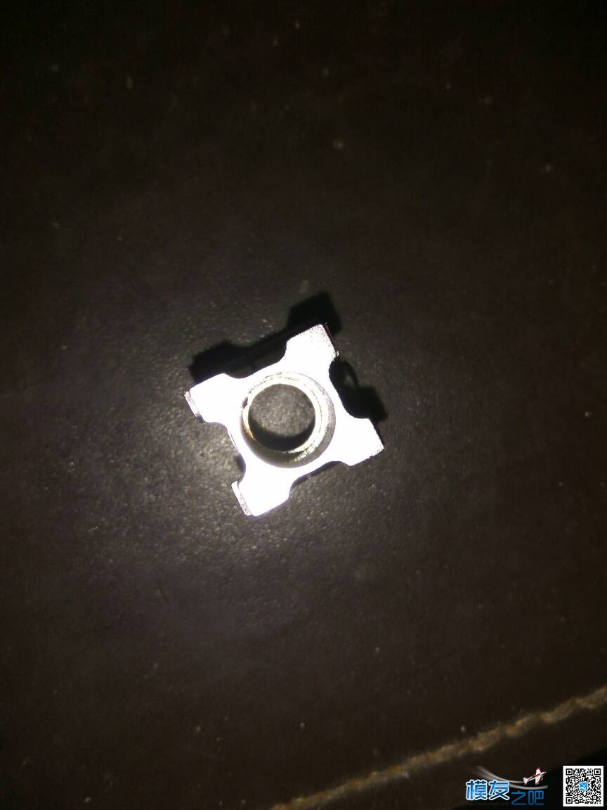

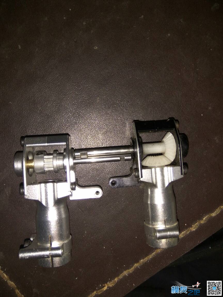

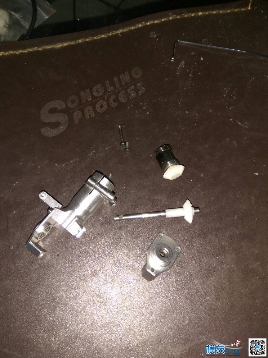

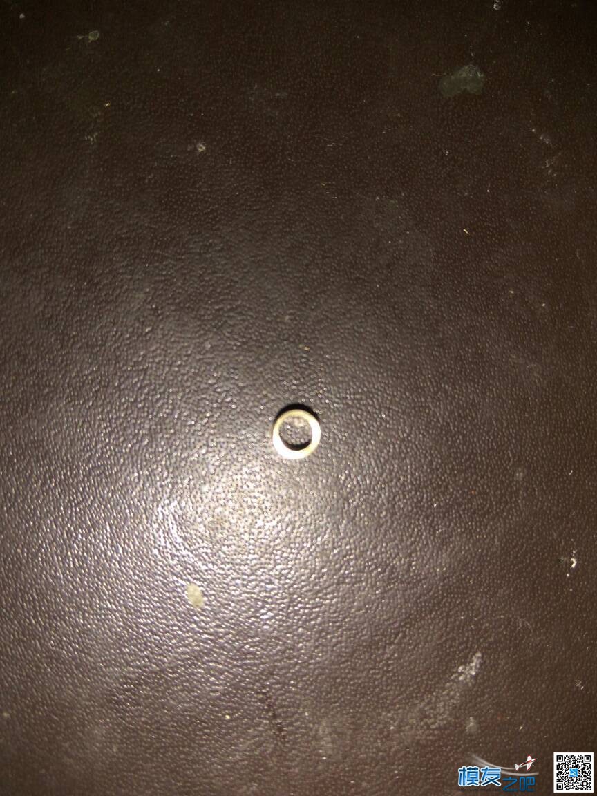

自己手里有两个闲置的富丽的轴传尾波箱,对于我等新手来说,飞行和降落的时候不可避免的尾浆扫到什么东西,对转齿经常换,对于我这个新手对转齿也是一笔不小的开销。皮传的优点不用我一一表述了,大家都知道的,话不多说,和大家分享一下我改装的过程,使用的东西就是冰人的一体尾波箱的皮带轮和尾轴,然后就是最关键的就是冰人的皮带轮长度,没有富丽轴传尾波箱的宽度长,需要加一个套,在这里楼主用的是用坏的尾轴滑套做的一个铜套,铜套的尺寸要做的刚刚好,有条件的可以用卡尺量一下,还有尾管的固定座以前轴承的限位,要用钻头钻掉,不然会磨皮带子组装好以后刚刚好。此改装方法献给和我一样的新手
