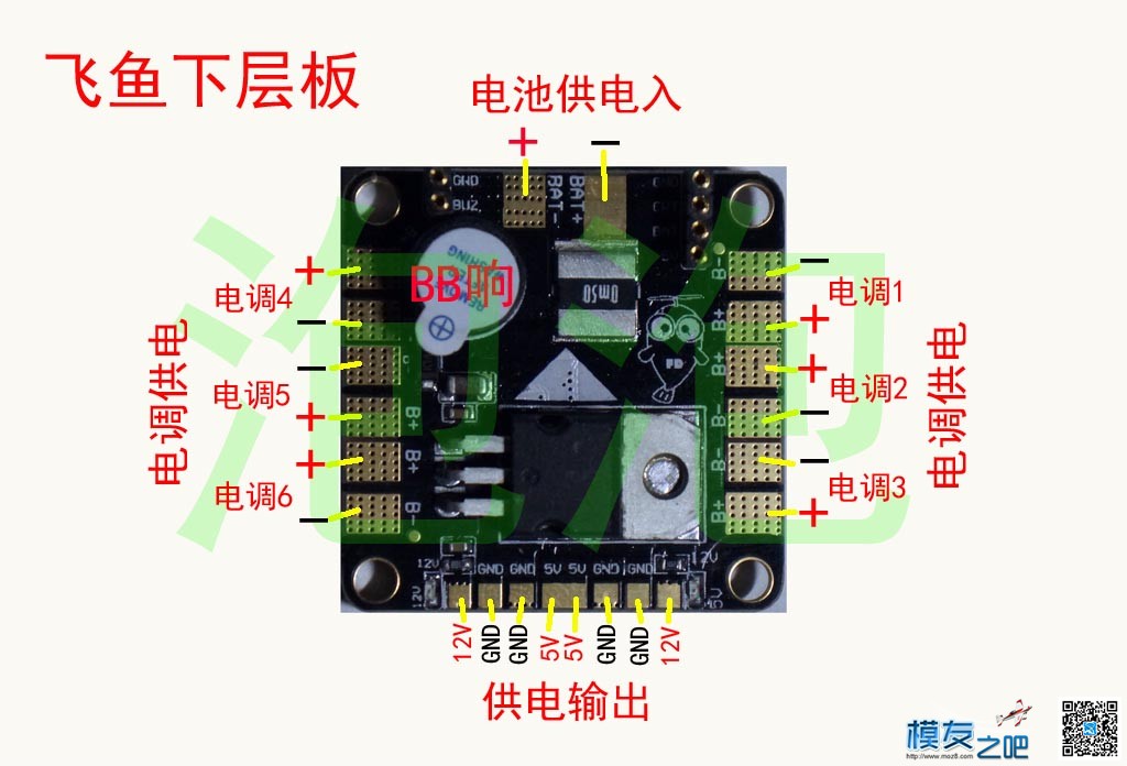

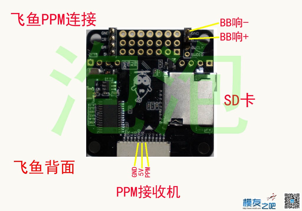

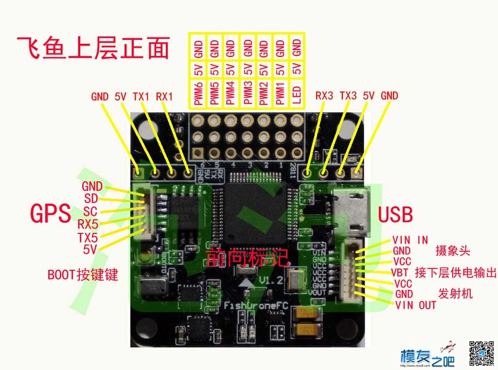

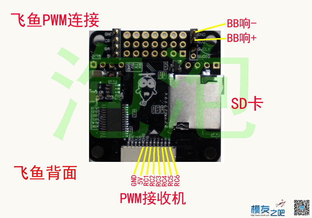

飞鱼说明书中说的不好玩,自己重新整理了一下,模友之吧继续飞鱼之旅直播,还剩四天。
飞鱼F4塔式飞控,线路连接图,飞鱼之旅直播还剩四天 飞鱼 作者:泡泡 5506 飞鱼F4塔式飞控,线路连接图,飞鱼之旅直播还剩四天 飞鱼 作者:泡泡 8835
飞鱼F4塔式飞控,线路连接图,飞鱼之旅直播还剩四天 飞鱼 作者:泡泡 147
飞鱼F4塔式飞控,线路连接图,飞鱼之旅直播还剩四天 飞鱼 作者:泡泡 185
飞鱼F4塔式飞控,线路连接图,飞鱼之旅直播还剩四天 飞鱼 作者:泡泡 2351
飞鱼F4塔式飞控,线路连接图,飞鱼之旅直播还剩四天 飞鱼 作者:泡泡 3705
