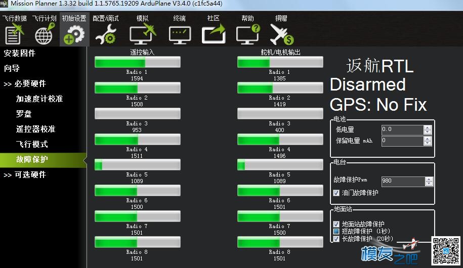

APM关遥控器测试返航,结果电机直接停转了。

 楼主| 发表于 2016-11-29 01:58:00 | 显示全部楼层
这是开控状态。
APM关遥控器测试返航,结果电机直接停转了。  作者:ba6bf 7649
这张照片是开控状态。
关控以后,飞控故障保护,进入RTL模式。
这是关控状态。
APM关遥控器测试返航,结果电机直接停转了。  作者:ba6bf 9245
目前这个设置就是前几天外场测试关控返航的原始参数,还没有做任何改动。
从地面站的反应来看,都是正常的,关控以后,先是转到FBW/B,然后自动转到RTL模式。但当时测试了多次,电机均停转。
 楼主| 发表于 2016-11-29 02:07:25 | 显示全部楼层
其中有个细节,遥控器上也有一个失控保护,刚才我查看了一下,好像油门设置的是4%。不知道这个会不会影响飞控?不过,既然飞控已经声称进入了返航模式,那按理来说就应该执行飞控自己的一套动作啊?这个要等找时间出去再试验试验了。
 楼主| 发表于 2016-11-30 11:23:04 | 显示全部楼层
爱飞的 发表于 2016-11-29 20:42 APM关遥控器测试返航,结果电机直接停转了。  作者:ba6bf 798
你看看地面站遥控校准那里。关控后油门的舵量在不在百分之50-60。如果关控后油门舵量低于这个值就有可能电 ...
非常感谢,晚上回家试试,不过这个必须要让飞机在空中时候才有可能吧。如果是在地面测试,那电机肯定是停转的。

失控返航跟遥控器的设置也有关系的 不光是你飞控那边的设置   泡泡教程有  自己好好找找   9楼说的舵量就是你遥控器的设置
 楼主| 发表于 2016-12-1 18:28:04 | 显示全部楼层
ksttg3306572 发表于 2016-12-1 16:07 APM关遥控器测试返航,结果电机直接停转了。  作者:ba6bf 1338
失控返航跟遥控器的设置也有关系的 不光是你飞控那边的设置   泡泡教程有  自己好好找找   9楼说的舵量就是 ...
可能说的舵量是指油门的舵量吧?泡泡老师的视频看过多次了,而且当我关控以后地面站显示已经进入返航模式,如果遥控器的舵量设置有问题,那按理来说APM不会判断失控进入返航模式。关于这个细节,我在这个帖子里说过很多次了。
我的问题是,在地面站已经显示处于返航模式的时候,电机停转了。而手动打返航的时候,飞机返航则是完全正常的。
