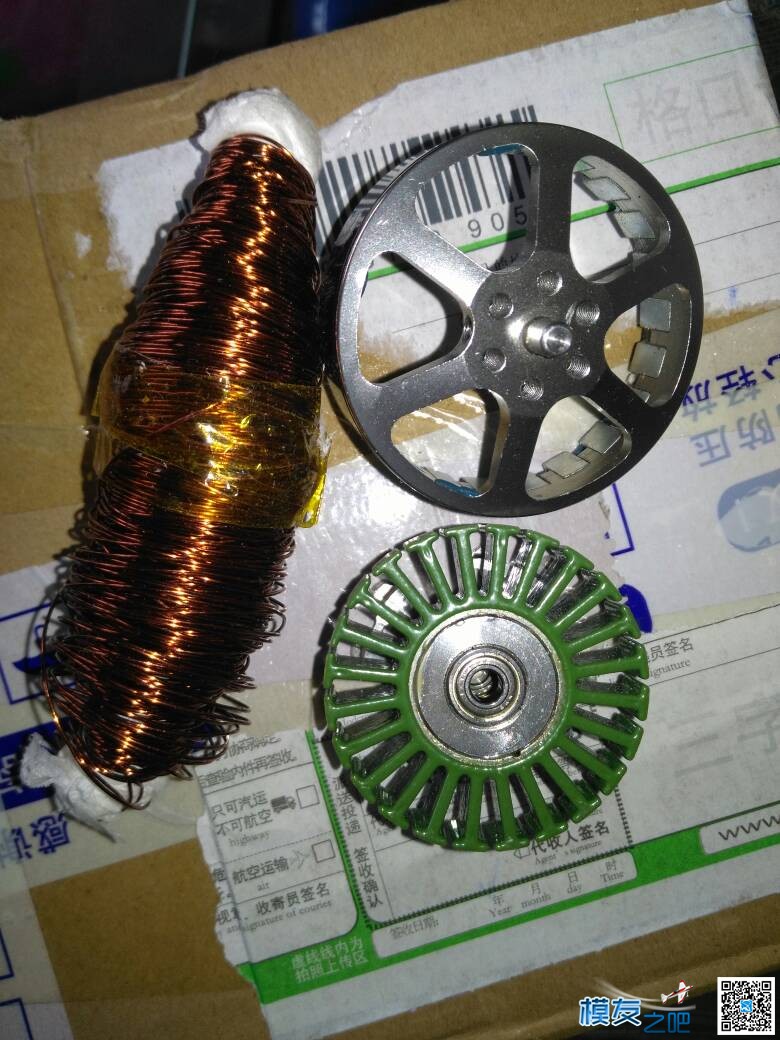

 楼主| 发表于 2017-1-24 09:24:20 | 显示全部楼层
继续绕个粗线的4108.绕好继续开更
盘式无刷电机绕线修理教程 (请求申精)  作者:川师鲤鱼 5374
 楼主| 发表于 2017-1-24 17:58:33 | 显示全部楼层
更正一下连线接头,1和20连,
5和24连
9和16连。可以驱动
今天试了1和24连,5和16,9和20连没成功。
发表于 2017-1-25 21:08:59 | 显示全部楼层
你的绕法错的
 楼主| 发表于 2017-1-25 21:27:38 | 显示全部楼层
小云T小吉 发表于 2017-1-25 21:08 盘式无刷电机绕线修理教程 (请求申精)  作者:川师鲤鱼 8792
你的绕法错的
没有错,今天又饶了一个,按照我一楼发的教程,完全没有问题。发帖的时候我刚刚测试完

 楼主| 发表于 2017-1-28 10:46:36 | 显示全部楼层
补图
盘式无刷电机绕线修理教程 (请求申精)  作者:川师鲤鱼 7952
盘式无刷电机绕线修理教程 (请求申精)  作者:川师鲤鱼 6269
盘式无刷电机绕线修理教程 (请求申精)  作者:川师鲤鱼 8517
盘式无刷电机绕线修理教程 (请求申精)  作者:川师鲤鱼 6235
盘式无刷电机绕线修理教程 (请求申精)  作者:川师鲤鱼 6228
