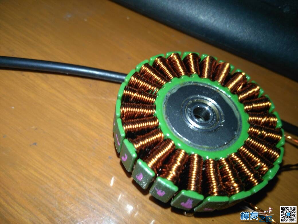

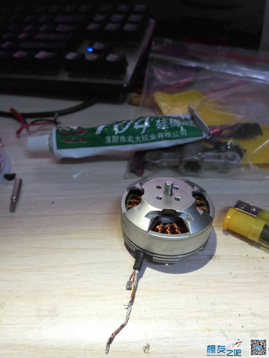

前几天一个朋友送我两个坏掉的4108电机,飞越的380kv
其中一个拿万用表测试的时候,发现线圈烧断了,具体表现是接电机任何两条线电阻都无穷大。
去问飞越淘宝店,一个4108返厂维修居然要,100块,加上邮费120,新的135,这也太太太坑了,楼主下午给老师请假,理由就是修电机。。。。。
这个盘式电机是24n26p的,不是常见的12n14p那种小电机,解法楼下补充,这是一些修理时拍的照片。
12n14p无刷电机常见2212,2814型号

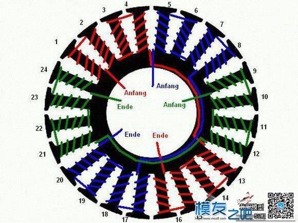

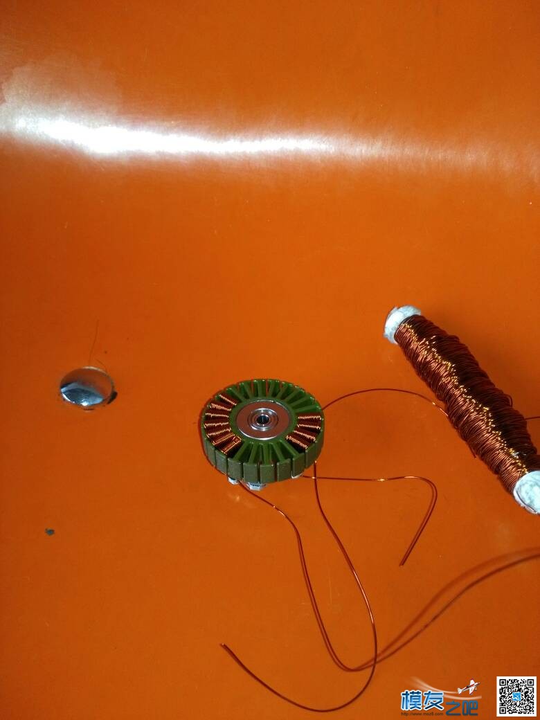

楼主也不清楚380kv绕多少线,拿0.2漆包线绕了9圈,kv值估计有1000,下面那个绕法图红
A和绿E连接,蓝A和红E连接,绿A和蓝E连接,最后得到的三条线连接电调即可。。绕法,绕的方向,1逆时针2顺时针3逆时针4顺时针
5顺时针6逆时针7顺时针8逆时针
9逆时针10顺时针11逆时针12顺时针
13顺时针14逆时针15顺时针16逆时针
17逆时针18顺时针19逆时针20顺时针
21顺时针22逆时针23顺时针24逆时针

漆包线是0.2的4股,绕了9匝。

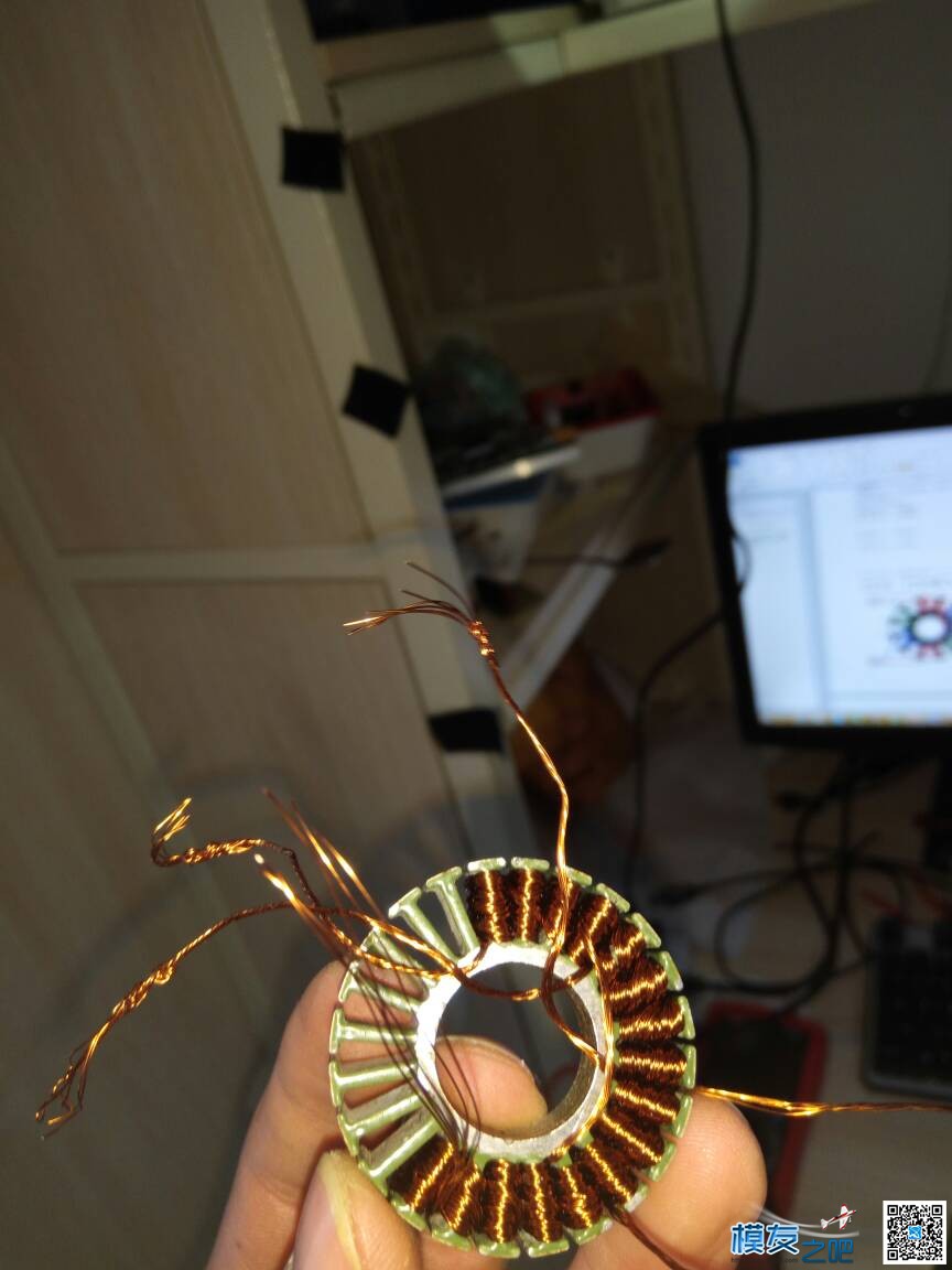

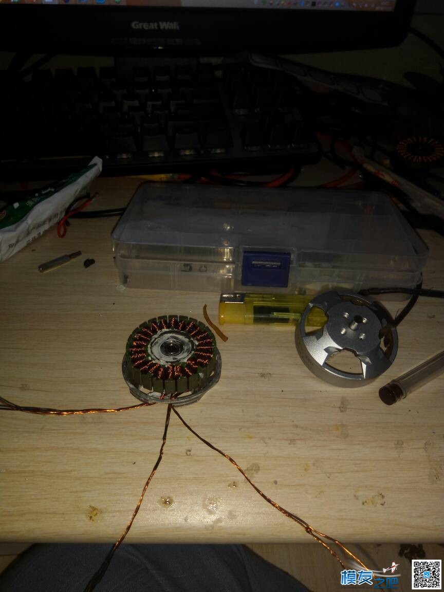

 楼主| 发表于 2017-1-28 10:46:36 | 显示全部楼层
补图

 楼主| 发表于 2017-1-25 21:27:38 | 显示全部楼层
小云T小吉 发表于 2017-1-25 21:08 盘式无刷电机绕线修理教程 (请求申精) 电调,电机,app,。。。。。,一个朋友 作者:川师鲤鱼 9149
你的绕法错的
没有错,今天又饶了一个,按照我一楼发的教程,完全没有问题。发帖的时候我刚刚测试完
发表于 2016-11-25 23:40:58 | 显示全部楼层
我想知道电机的外壳楼主是怎么拆开的!

发表于 2016-11-26 06:36:02 | 显示全部楼层
‍能问下绕线的那个圈是怎么拆下来的么??我这好几个烧了的电机都拆不下来

发表于 2016-11-26 09:12:19 | 显示全部楼层
定子不好拆卸呀,不知道楼主怎么拆的。?
