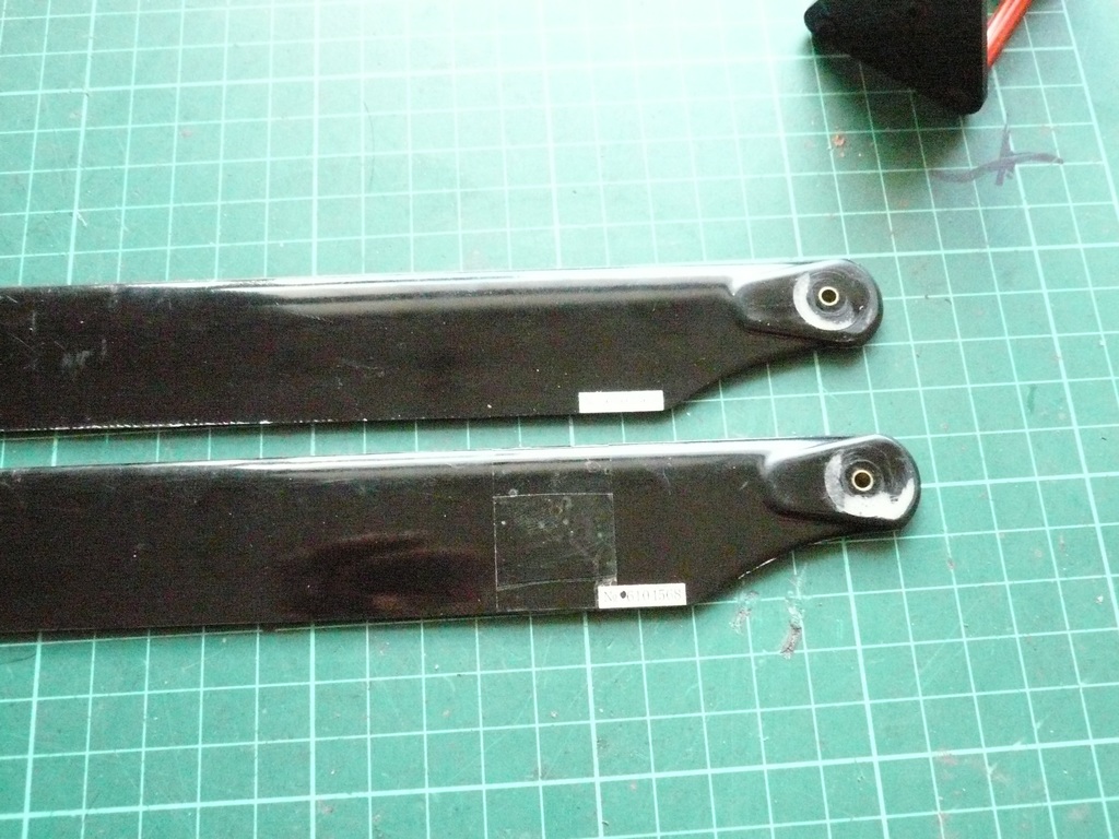

大桨
一步一步做好平衡将震动减小到最低 舵机 作者:糍粑 8521
需要使用到的一些工具
一步一步做好平衡将震动减小到最低 舵机 作者:糍粑 6873 一步一步做好平衡将震动减小到最低 舵机 作者:糍粑 4995

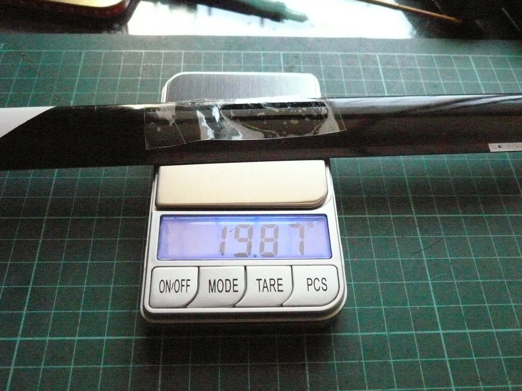

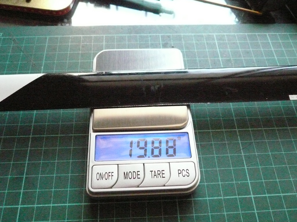

先做静平衡,称量两只桨,最好使用0.01G的电子秤,能比较精准的量出两只桨的静平衡重量差距,0.09G。
一步一步做好平衡将震动减小到最低 舵机 作者:糍粑 8424
减一段合适的胶带,放在桨上,做到两只桨重量相等(轻了加,重了减一点),这样静平衡就做完了。
注意!胶带不要粘贴在桨上!做动平衡的时候才粘贴的,放在一旁备用!
一步一步做好平衡将震动减小到最低 舵机 作者:糍粑 1939 一步一步做好平衡将震动减小到最低 舵机 作者:糍粑 9140

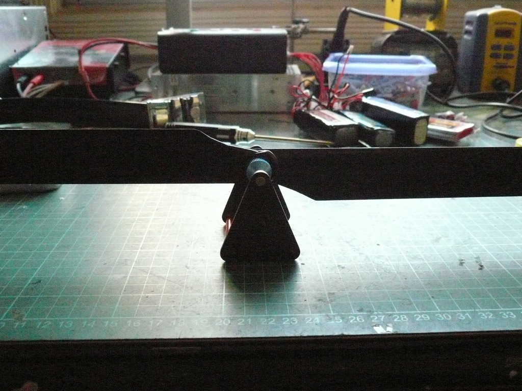

桨上平衡器(我现在用的磁悬浮的这种,精度还是比较高的),轻微的不平衡都可以明显看出倾斜。
一步一步做好平衡将震动减小到最低 舵机 作者:糍粑 5259
这个时候,再把刚才的那段刚好补足重量的胶带拿来,放在轻了一边的桨上一点点试合适的位置,达到两只桨完全水平(其实是在调整合适的重心位置,也就是动平衡了)。
一步一步做好平衡将震动减小到最低 舵机 作者:糍粑 5400 一步一步做好平衡将震动减小到最低 舵机 作者:糍粑 1992
按照找好的位置粘贴好,OK!
动静平衡做完OK!

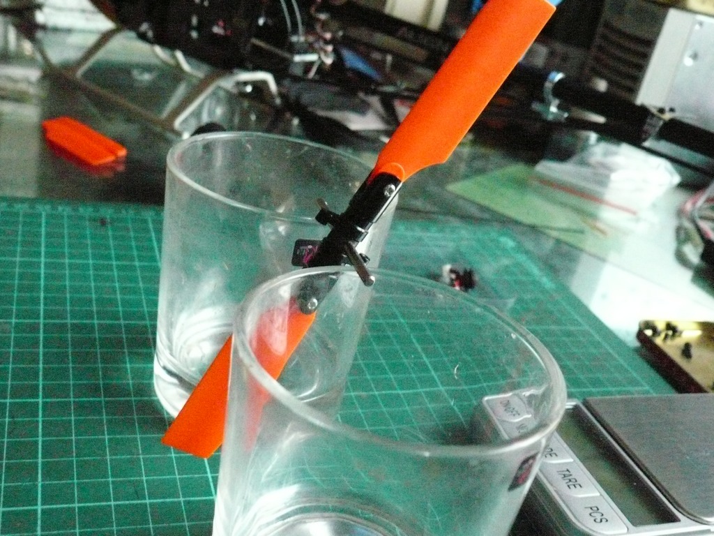

尾桨
一步一步做好平衡将震动减小到最低 舵机 作者:糍粑 7685

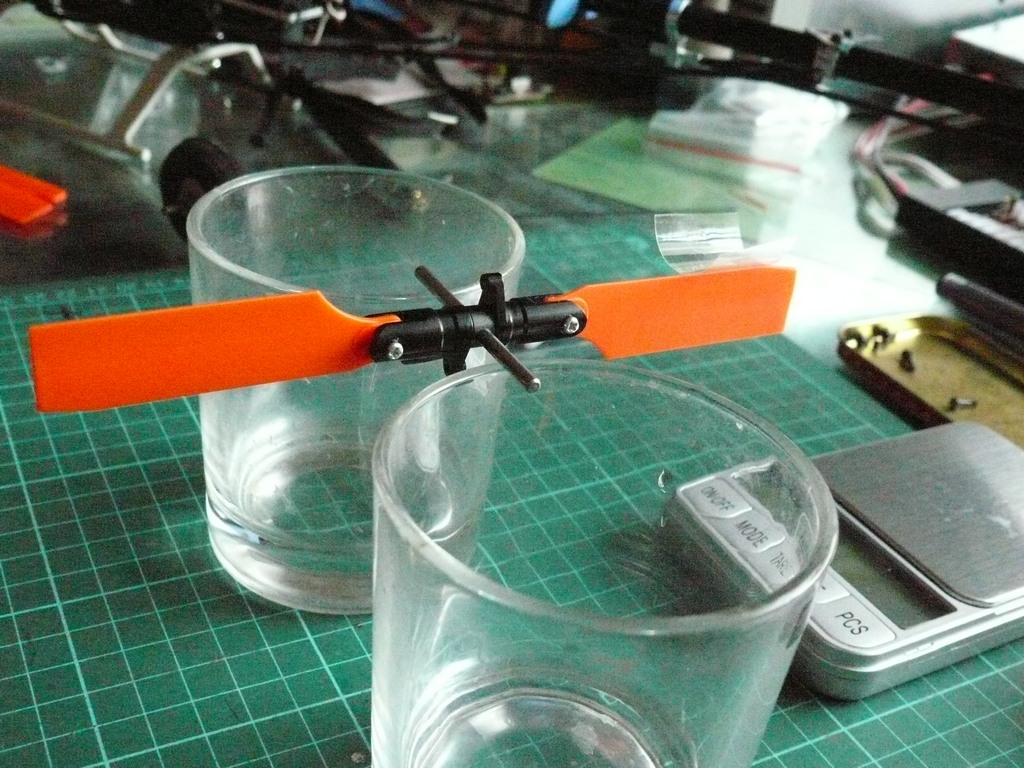

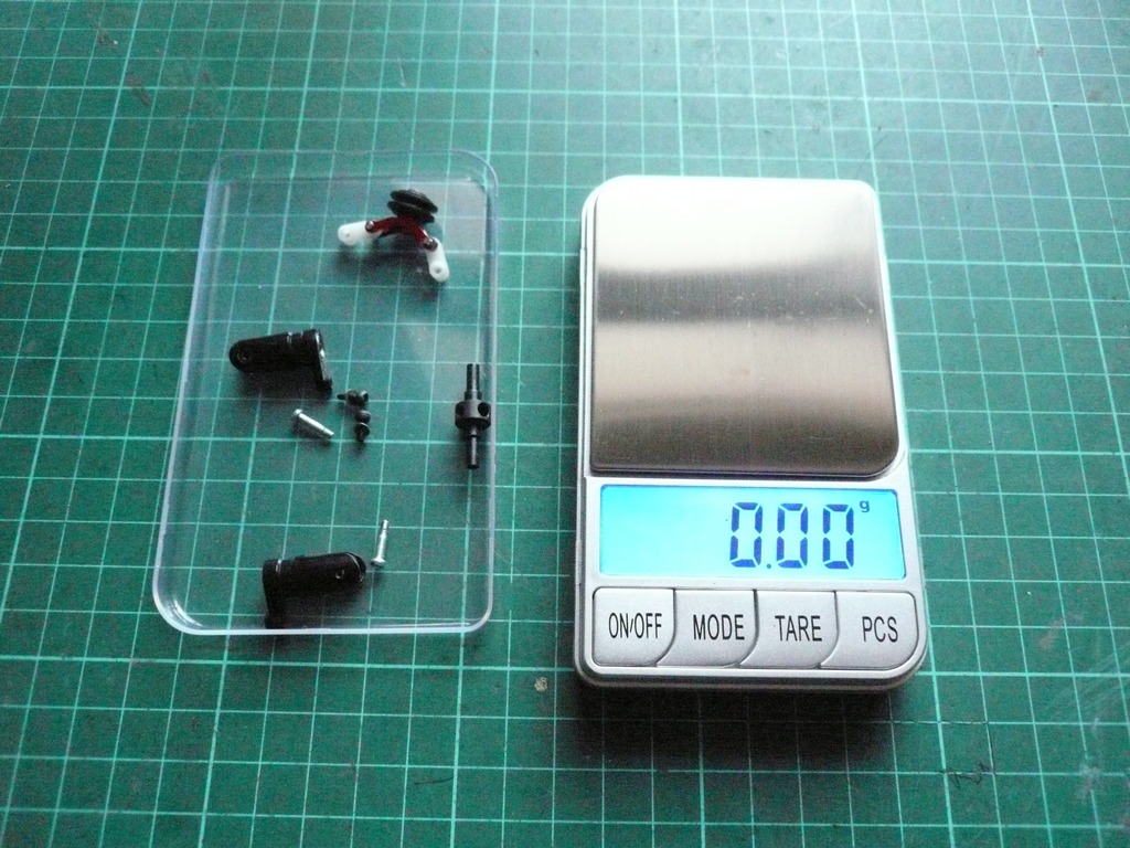

尾桨夹拆散
一步一步做好平衡将震动减小到最低 舵机 作者:糍粑 2118 一步一步做好平衡将震动减小到最低 舵机 作者:糍粑 697

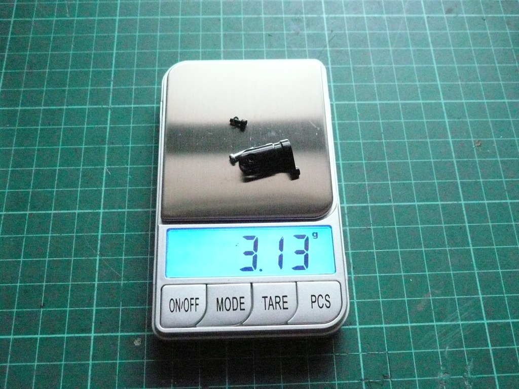

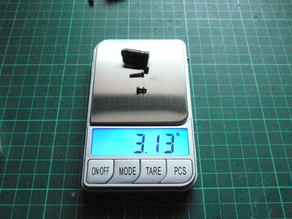

分别称量两边的桨夹和里面的轴承及螺丝,因为有些桨夹组出厂因为精度问题,重量是有差异的,甚至达到0.1G,要知道,尾巴转速达到8000了,轻微的差异,都会照成非常的的高频振动!震麻你的手!
有差异怎么办?将桨夹里面的轴承和螺丝互换调整,达到差不多重量相同。
我的比较好,完全一样。
一步一步做好平衡将震动减小到最低 舵机 作者:糍粑 7066 一步一步做好平衡将震动减小到最低 舵机 作者:糍粑 5797

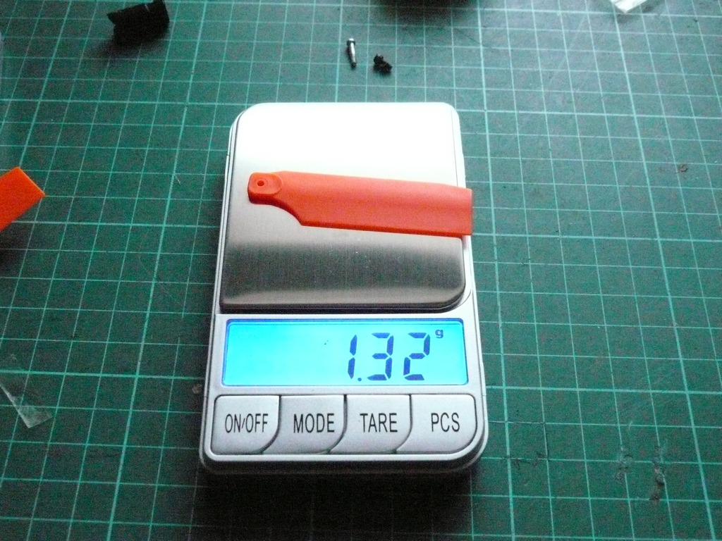

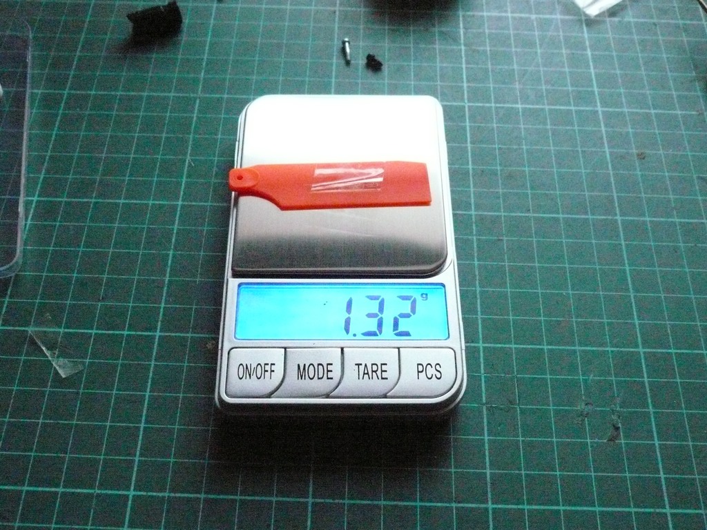

接着,称尾桨,差异有0.04G。
一步一步做好平衡将震动减小到最低 舵机 作者:糍粑 5305
同样的方法,减合适的胶带备用,并在轻的桨上做好标记。
一步一步做好平衡将震动减小到最低 舵机 作者:糍粑 8376 一步一步做好平衡将震动减小到最低 舵机 作者:糍粑 2139

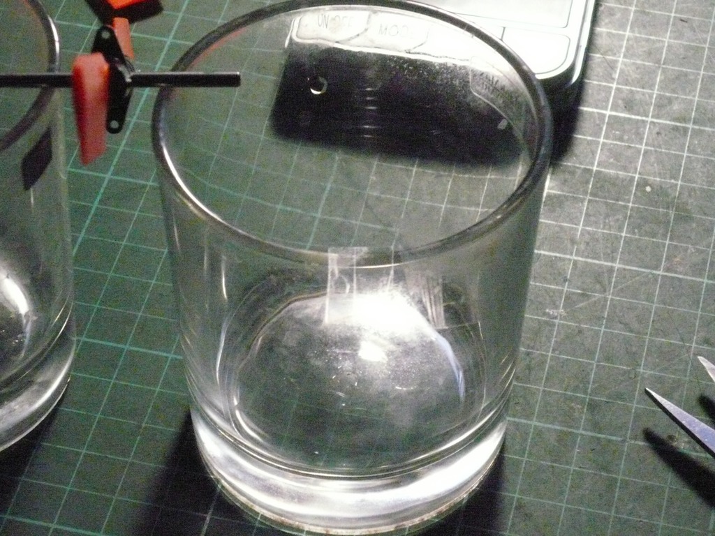

组装好尾巴部分,利用杯子和3MM尾轴,作为一个平衡器,可以看到,一边明显落地,也正好就是轻了0.04G有标记的这边。
一步一步做好平衡将震动减小到最低 舵机 作者:糍粑 5758
拿出刚才剪刀的那段胶带,在轻了的桨上找到刚好平衡的位置,一点点的找,达到完全平衡。
一步一步做好平衡将震动减小到最低 舵机 作者:糍粑 5079
粘贴好,OK完工。
