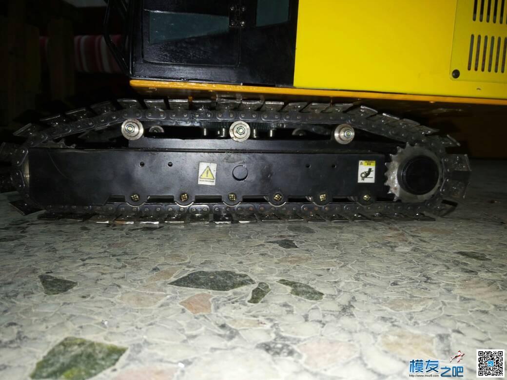

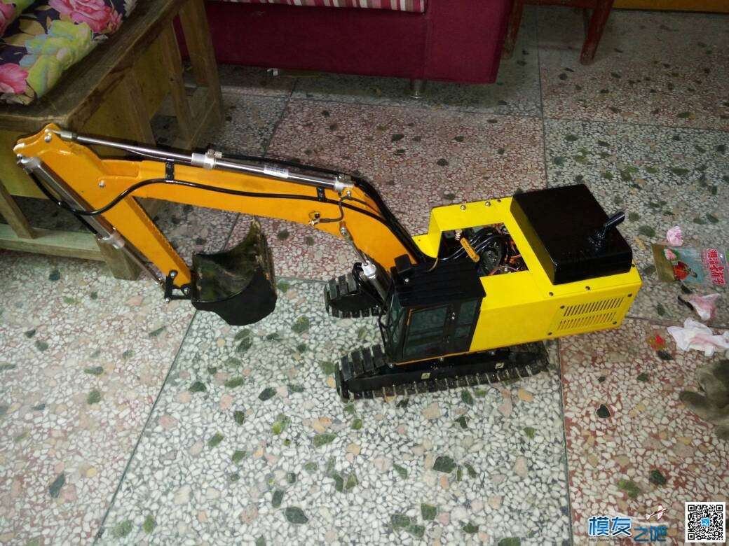

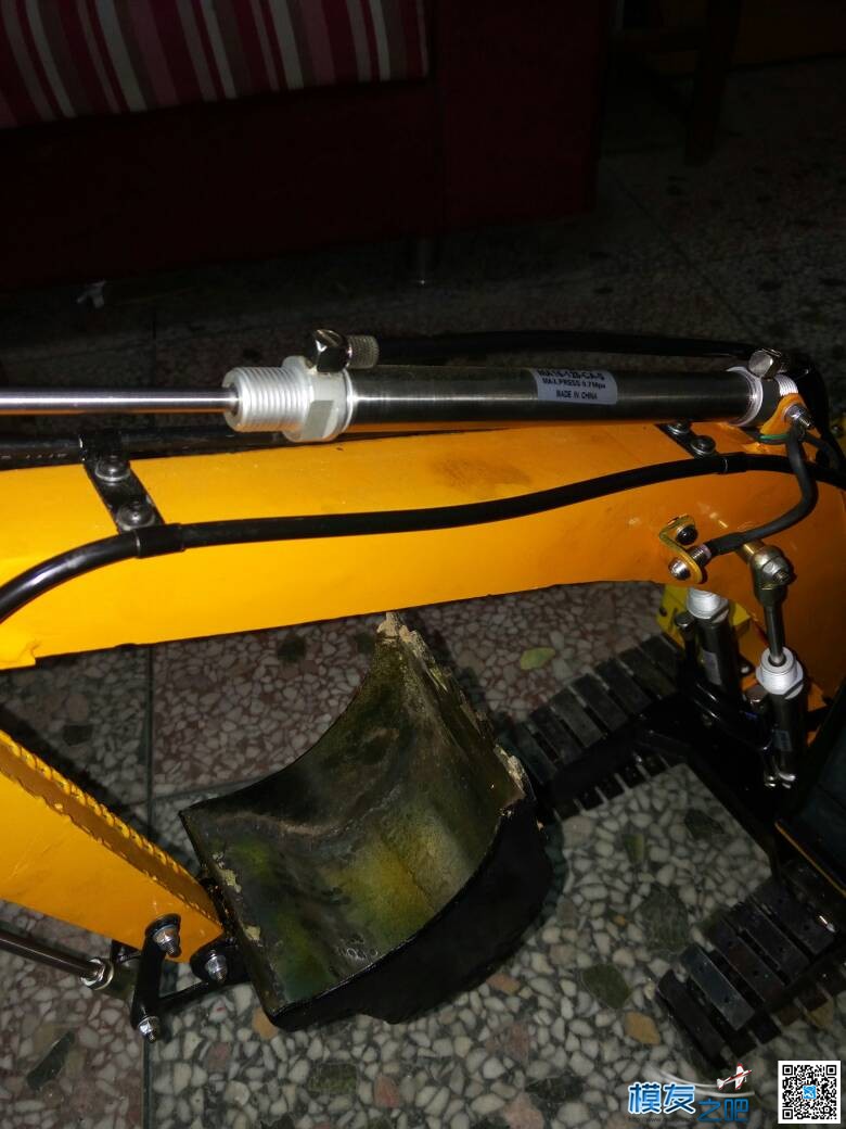

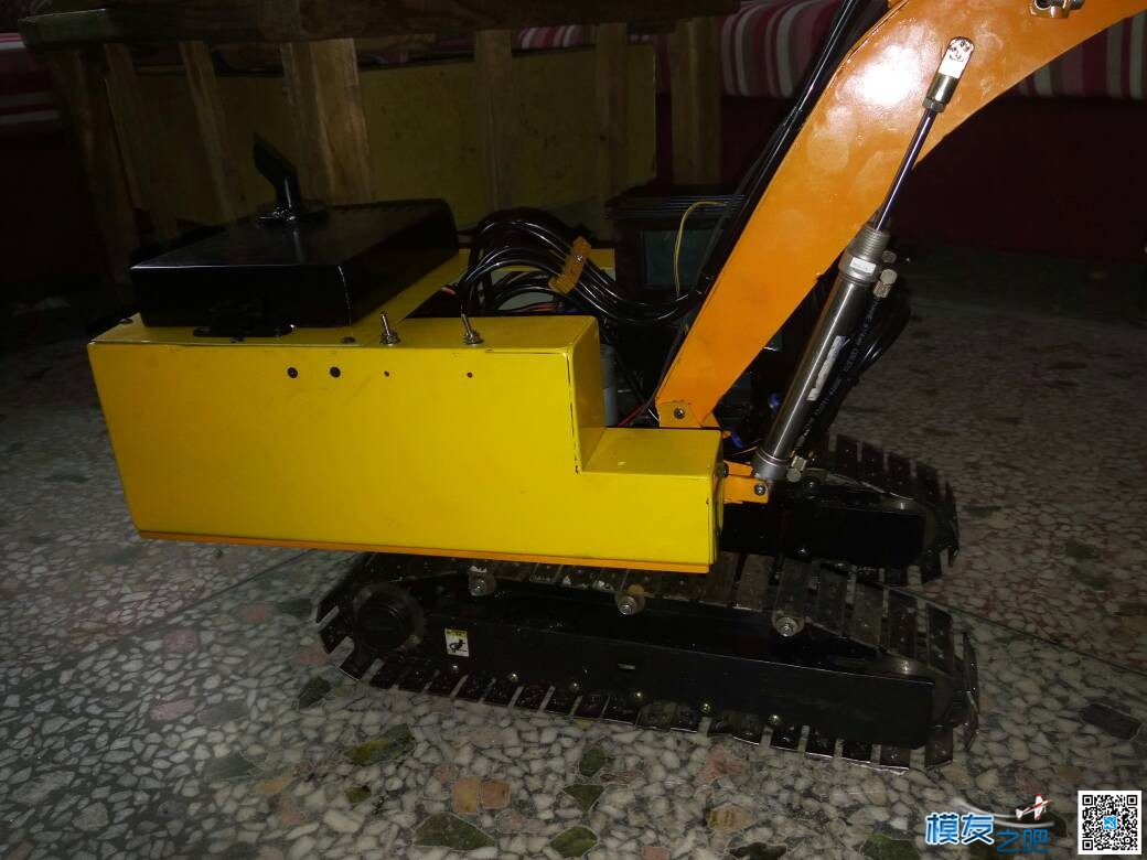

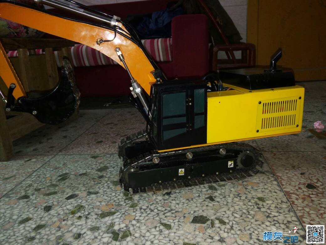

自制液压挖机模型。一时心血来潮打造的12比例挖机模型。断断续续历时几个月。大小臂挖斗上机壳都是角磨机切割,电焊制作。回转使用1模齿轮加工。遥控用的MC6改装而成。工业级齿轮油泵加5065无刷电机。三路换向阀。

发表于 2016-11-25 14:53:32 | 显示全部楼层
履带没有凹凸面,会打滑的吧
发表于 2016-11-25 14:56:08 | 显示全部楼层
顶一顶
 楼主| 发表于 2016-11-25 23:28:41 | 显示全部楼层
濑尿虾 发表于 2016-11-25 14:53 <参赛作品>自制挖机 模型,电机,断断续续,心血来潮,齿轮加工 作者:湖南<超车道> 9927
履带没有凹凸面,会打滑的吧
有点,还过还行
