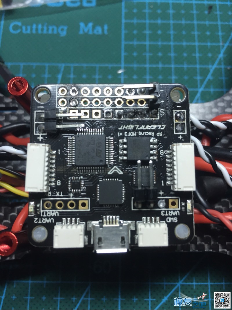

[求助帖] 请教泡泡老师,我F3飞控与PWM接收机连接问题不知怎么解决
 楼主| 发表于 2016-11-24 23:00:16 | 显示全部楼层
刚才将我的UART3接口的OSD线拔掉后,现在6个通道都有数据了,是不是OSD不能连接在UART3接口上啊
 楼主| 发表于 2016-11-24 23:05:19 | 显示全部楼层
现在的问题是还是不能解锁

发表于 2016-11-25 11:36:51 | 显示全部楼层
这么乱,看来你的飞控硬件上出了问题,
上传正反面照片...
 楼主| 发表于 2016-11-25 12:09:12 | 显示全部楼层
泡泡 发表于 2016-11-25 11:36 请教泡泡老师,我F3飞控与PWM接收机连接问题不知怎么解决  作者:倔强小贝壳 3828
这么乱,看来你的飞控硬件上出了问题,
上传正反面照片...
泡泡老师您终于来了!现在飞机没在身边,回去再拍照
 楼主| 发表于 2016-11-26 00:10:21 | 显示全部楼层
泡泡 发表于 2016-11-25 11:36 请教泡泡老师,我F3飞控与PWM接收机连接问题不知怎么解决  作者:倔强小贝壳 2877
这么乱,看来你的飞控硬件上出了问题,
上传正反面照片...
泡泡老师,帮忙看下

 楼主| 发表于 2016-11-28 12:17:52 | 显示全部楼层
泡泡 发表于 2016-11-25 11:36 请教泡泡老师,我F3飞控与PWM接收机连接问题不知怎么解决  作者:倔强小贝壳 8986
这么乱,看来你的飞控硬件上出了问题,
上传正反面照片...
问题已经解决了,谢谢大家了

发表于 2017-4-6 22:56:16 | 显示全部楼层
串通道的事我也遇到过。不过你的使用好像有问题F3在使用说明里说用PWM方式时,不能使用UART3,因为它和IO1在内部是一个口。
