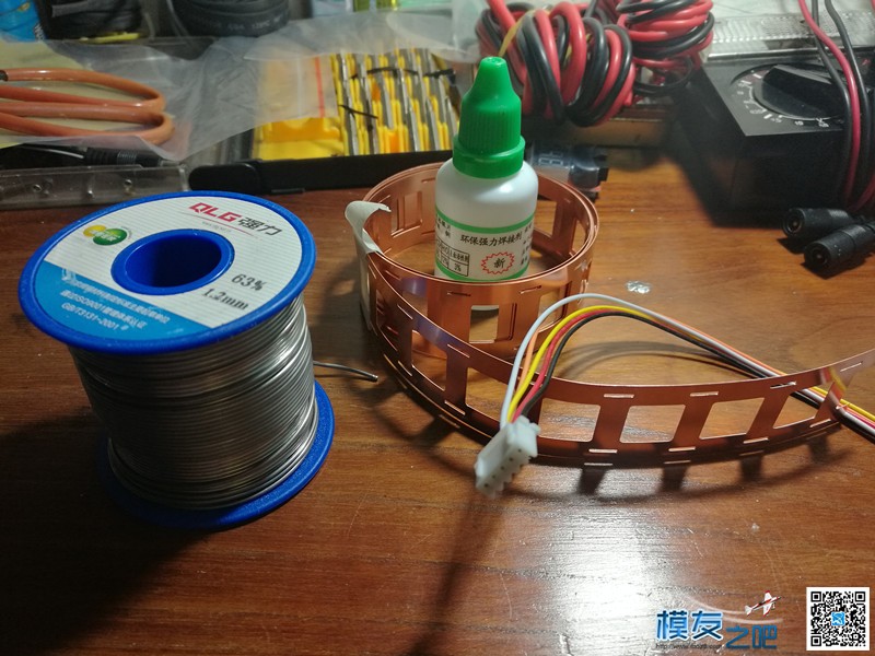

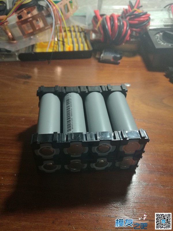

这是我自己琢磨了个把月的成果,这个电池呢是打算用来替代3S电池的,标称10A放电,因为担心放电倍率不够,所以做成4S的,请各位看官就座,开始上图。
1。我们要购买的材料,国产力神18650 10A动力电池8只及电池架,一节8.5元,电池架2元、导线和电池铜片若干。
申精,手把手教你做一块4S的18650的四轴电池,图文版 朋友,电池,国产 作者:matishan 3842 申精,手把手教你做一块4S的18650的四轴电池,图文版 朋友,电池,国产 作者:matishan 2686 申精,手把手教你做一块4S的18650的四轴电池,图文版 朋友,电池,国产 作者:matishan 4032 强力焊接剂1小瓶 6元、4S的平衡线1根 1元 、优质焊锡若干

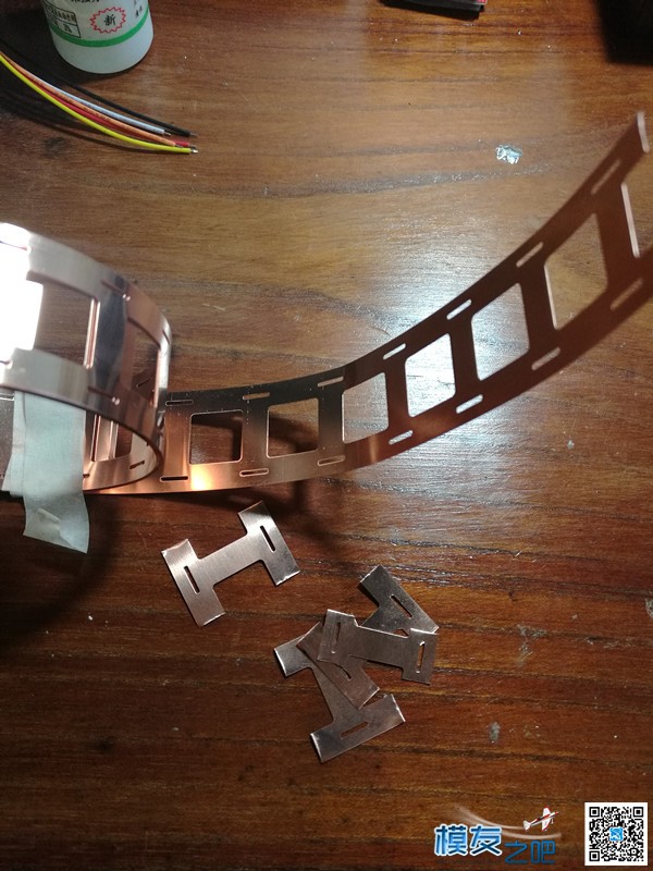

2 制作要点 这很重要!
先把18650电池正负极点上强力焊接剂,电烙铁烧到350度左右,在电池上方熔锡,然后快速把正负极点上锡点(焊接时间不超过5秒,高温会损坏电池),这可以点多点锡,然后铜带剪成小铜片,然后搪上锡准备好。
申精,手把手教你做一块4S的18650的四轴电池,图文版 朋友,电池,国产 作者:matishan 8229 申精,手把手教你做一块4S的18650的四轴电池,图文版 朋友,电池,国产 作者:matishan 3532
3 开始焊接 焊接成如下的模样,形成4串2并,正负极的铜片留长点,以后好焊接线材。
背面和正面(接输出导线的面)

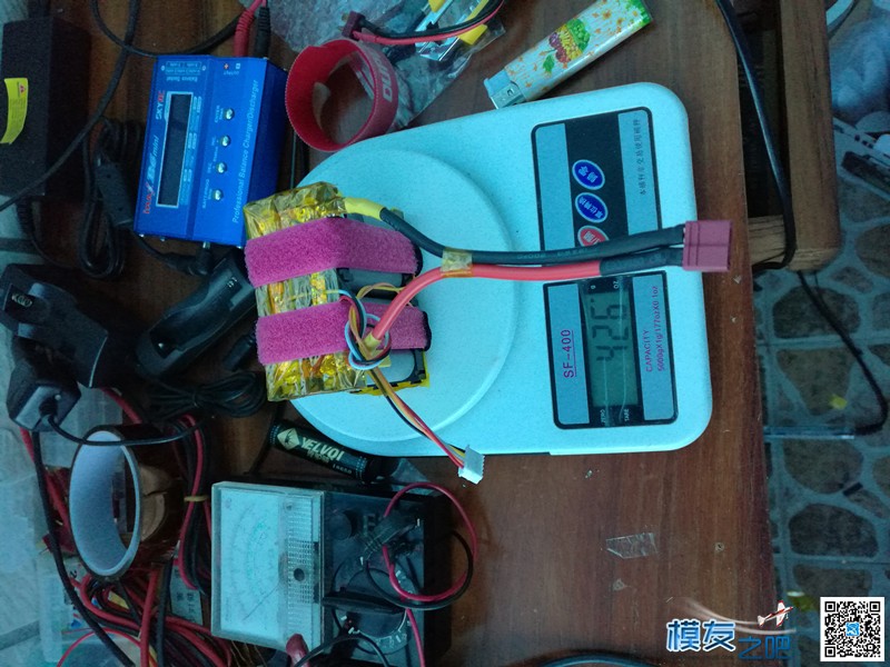

5 完成 焊上T头,包上高温绝缘胶带(可以用电工胶带)这样,我们得到了一块5200MAH的4S电池,称重426克。(达普5200MAH  3S  35C重418克)

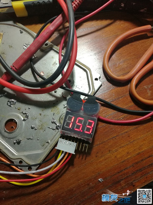

6 BB响测下电压,因为是新电池,没充电,现在总电压为15.3  ,4S电芯平衡为3.84  3.84  3.83  3.84
