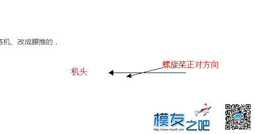

你的电机和桨是多大的,有没有左拉角或者右拉角?
1.4米翼展腰推,2212 1400kv,8寸桨,没用偏角,小翼展的飞机才需要考虑偏角吧

 楼主| 发表于 2016-11-23 14:36:44 | 显示全部楼层
ft探险者,三四级风,不该出来飞的  作者:mickeyeva2 9700
差不多是这样的吧,螺旋桨是有个角度向下的。
发表于 2016-11-24 09:36:08 | 显示全部楼层
左右不用有斜拉吗?飞机飞起来会不会往一边偏
 楼主| 发表于 2016-11-24 09:40:43 | 显示全部楼层
新新彤彤 发表于 2016-11-24 09:36 ft探险者,三四级风,不该出来飞的  作者:mickeyeva2 6291
左右斜拉没管,反正大翼展的我不考虑这个问题
