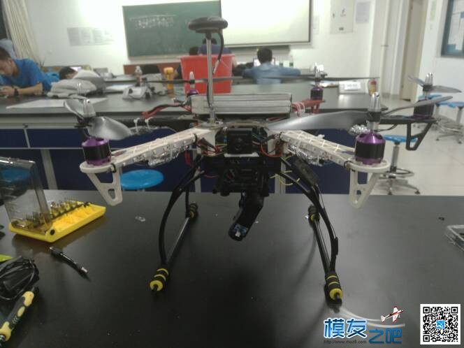

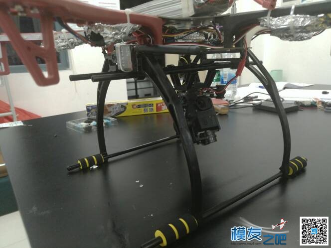

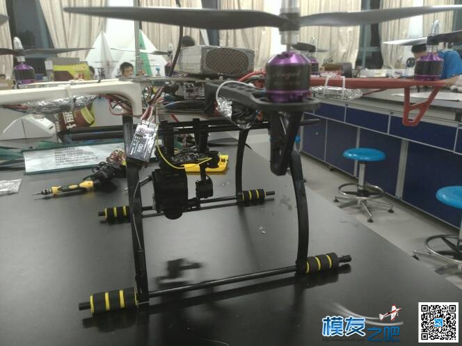

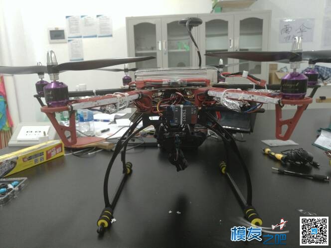

乐迪AT9控,APM的6轴,下午校准过飞控,充满电试机,6颗星,自稳起飞然后打悬停模式悬停十几分钟没有任何问题,很稳,然后打自动降落也很稳。充满电再飞的时候同样6颗星,自稳起飞然后打悬停模式,飞机没什么反应。然后我把油门推大了一点,飞机就突然升到十几米高而且不停往左前方偏。我尝试把飞机拉回来,没反应而且不停爬升偏移。然后我立即切回自稳模式,减油门然后往回拉,有反应,但是我油门减太小了,飞机直接往下摔,电机看起来像怠速。再加油门又没反应了,油门推到头都没反应,于是直接摔地上了……可惜当时没有留下录像。不过幸好是草地,只是把云台摔掉了,没有损失。飞控和遥控都没有失控保护,怠速是关掉的,我和飞机最远就几十米,周围也没有干扰源,求解为什么会这样。另外,做航拍机,NAZA Lite是不是比APM更稳定啊?

APM和PIX飞控,里面有个东西叫日志。
所以不用你录像,上传日志,会有高手帮你分析什么原因。
单凭你的描述,感觉是飞控傻掉了,罗盘有问题,又好像是供电有问题。
