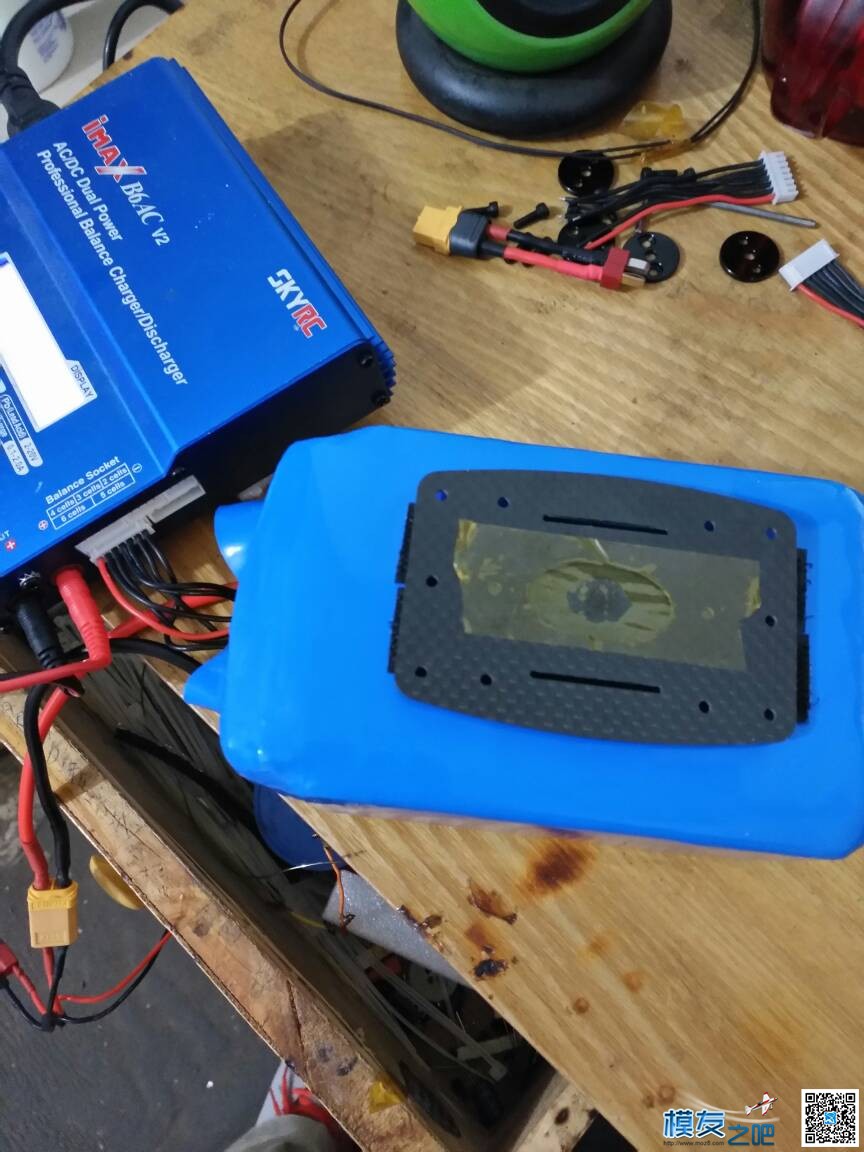

重量1.56千克是不是重了?四轴机架飞越650,电机朗宇X4110S,KV400

电池重量是1560千克
 楼主| 发表于 2016-11-20 18:08:20 | 显示全部楼层
电池重量1560克

闲鱼二手格氏6S10000才450左右,成色还很新,1350克。

买二手不如买新的电池

你电芯有格氏靠谱?分容了吗?内阻都匹配吗?电芯A品吗?
玩过半年各种自组的,手里上百个自组的,现在只用格式,九泓。

发表于 2016-11-22 09:47:01 | 显示全部楼层
应该有点重了

4110电机400KV值用15寸桨,正常情况下起飞重量4KG左右,一般总电流在30至50A之间,只要你的设备能够达到这些要求,是没有问题的。
