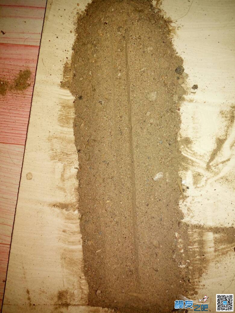

 楼主| 发表于 2016-11-19 13:05:09 | 显示全部楼层
先找了一堆细土,然后和泥

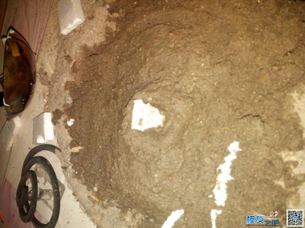

 楼主| 发表于 2016-11-19 13:06:14 | 显示全部楼层
然后用泡沫削出干长方体

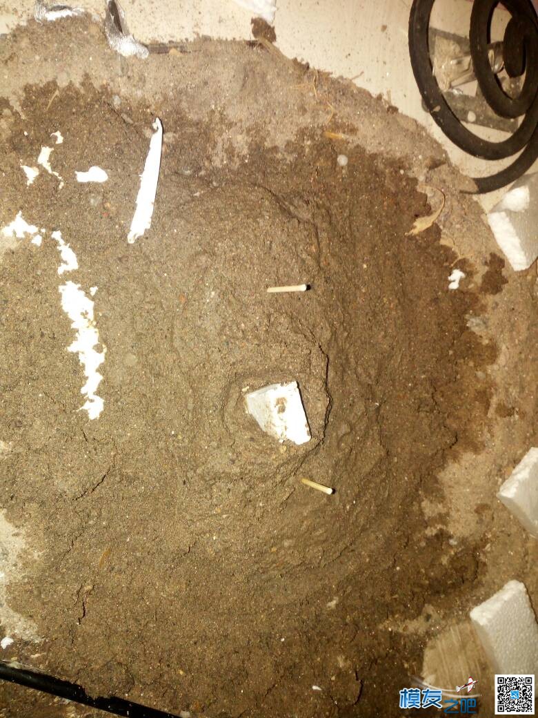

 楼主| 发表于 2016-11-19 13:07:58 | 显示全部楼层
用泥巴把泡沫糊上  留一个进铝口和两个排气孔

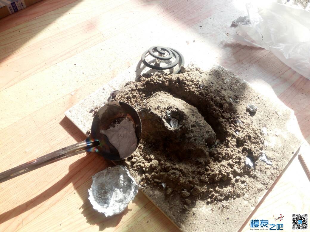

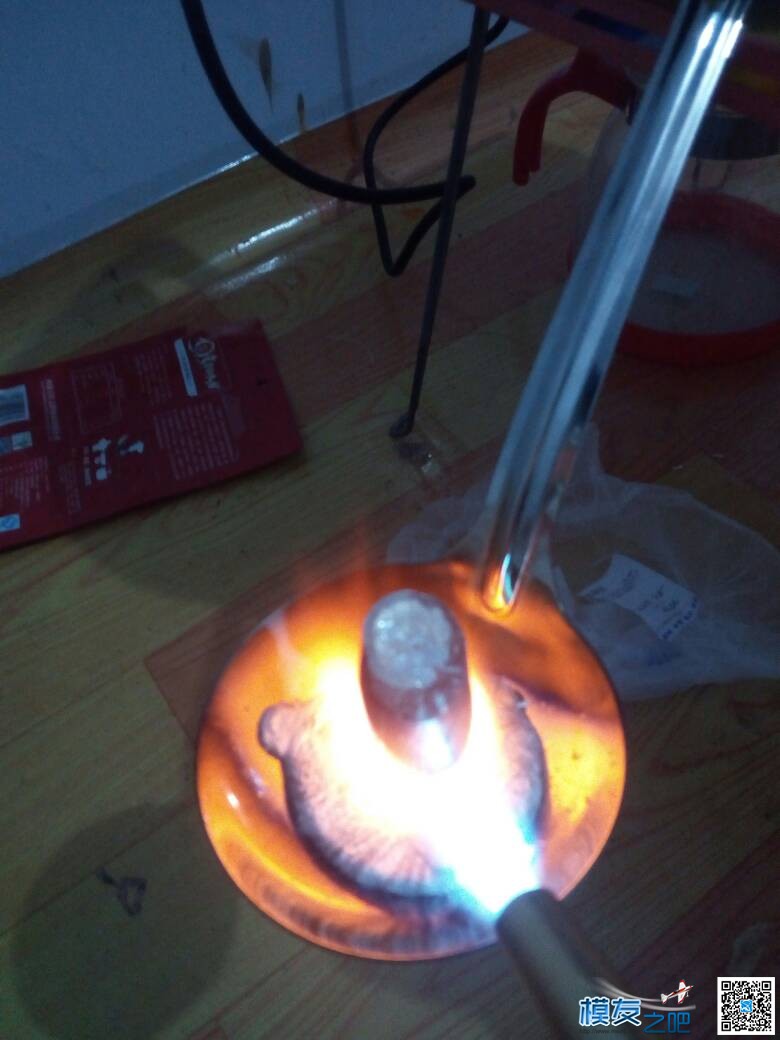

等一天,泥巴干透了。然后就开始熔铝,顺便点根烟问问铸造相关知识 110相关知识,安全相关知识,保险相关知识 作者:特朗普他爹 9611

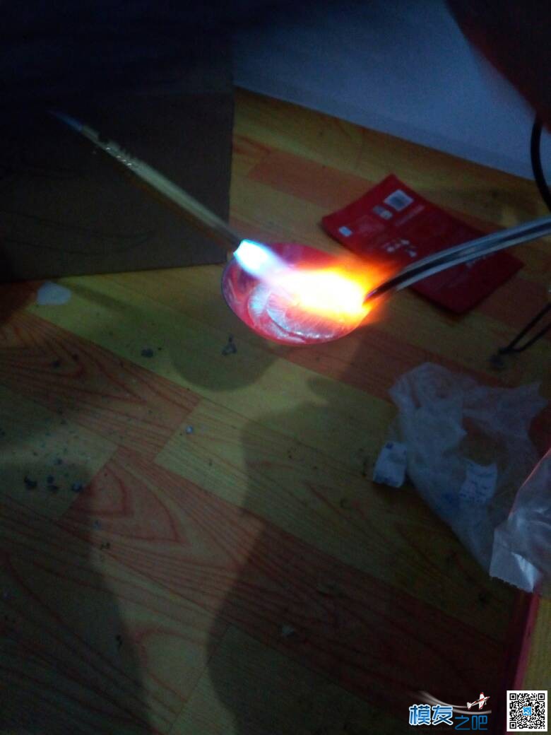

等铝化了,就倒进预加热过的模具。能看见排气孔冒火问问铸造相关知识 110相关知识,安全相关知识,保险相关知识 作者:特朗普他爹 9945

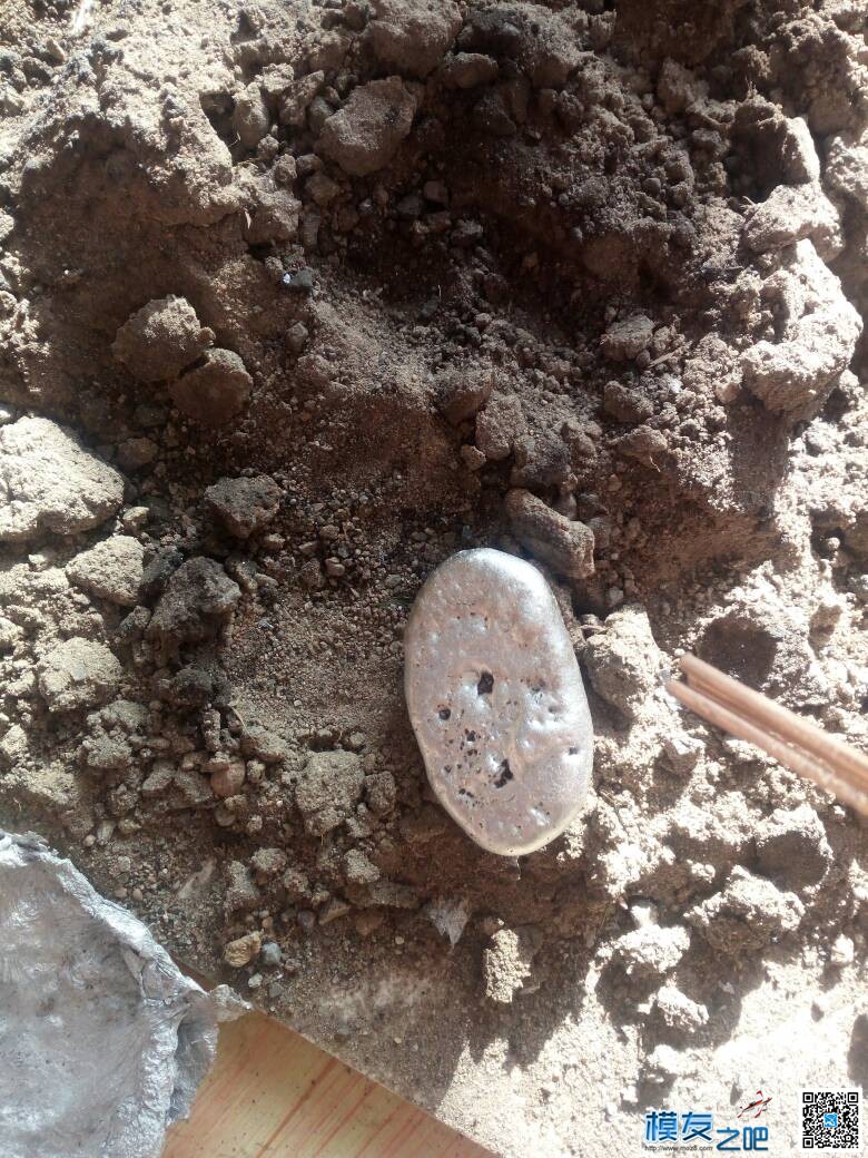

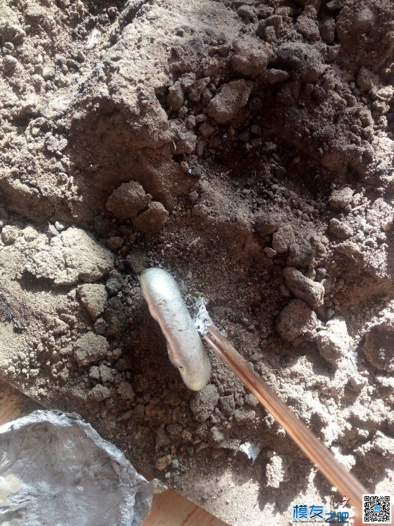

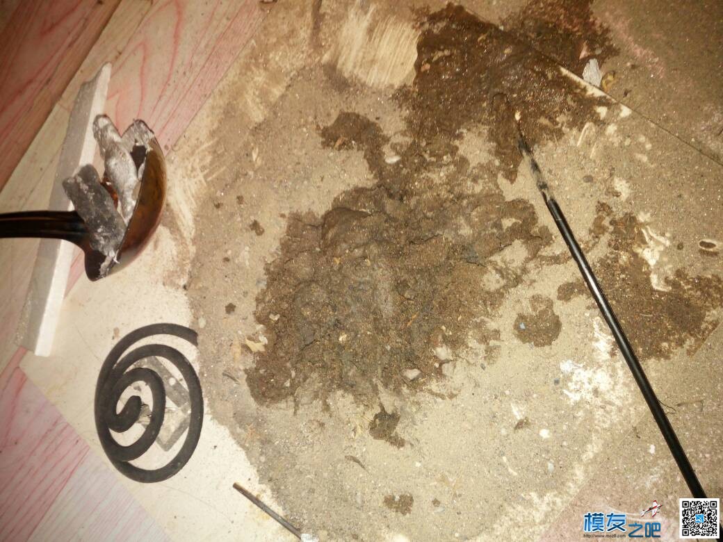

等凉了   就拆模子。想铸长方体,结果成了鹅卵石问问铸造相关知识 110相关知识,安全相关知识,保险相关知识 作者:特朗普他爹 6501 问问铸造相关知识 110相关知识,安全相关知识,保险相关知识 作者:特朗普他爹 8984 问问铸造相关知识 110相关知识,安全相关知识,保险相关知识 作者:特朗普他爹 959 问问铸造相关知识 110相关知识,安全相关知识,保险相关知识 作者:特朗普他爹 9772       我前几部哪里错了问问铸造相关知识 110相关知识,安全相关知识,保险相关知识 作者:特朗普他爹 5239

发表于 2016-11-19 19:02:29 | 显示全部楼层
粘土不要水,且密度要大。锡液遇水没有喷出来,算你命大。
发表于 2016-11-19 20:37:55 | 显示全部楼层
压力不够,流动性,温度
发表于 2016-11-19 20:40:13 | 显示全部楼层
你的模材料不行,
