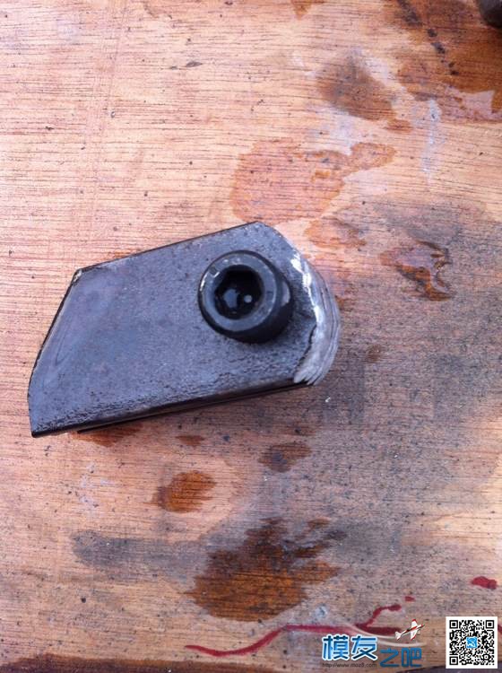

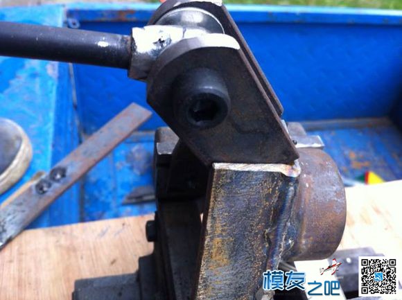

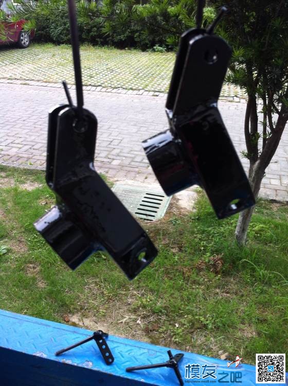

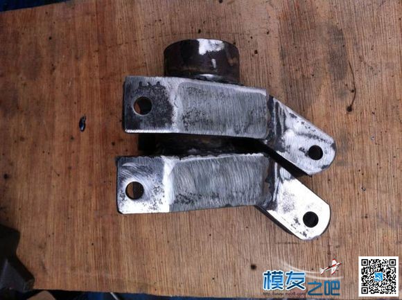

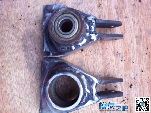

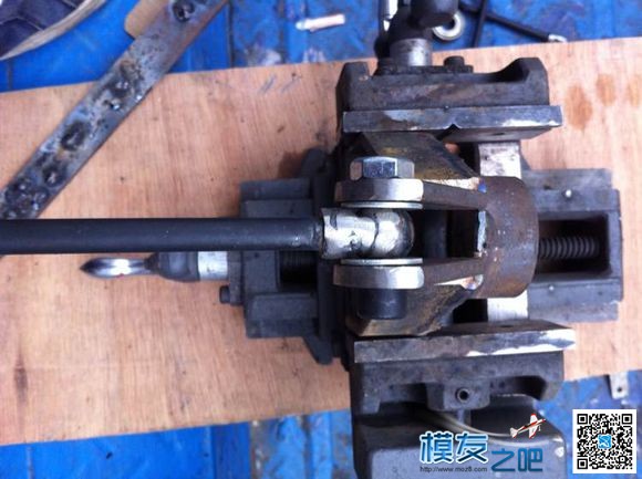

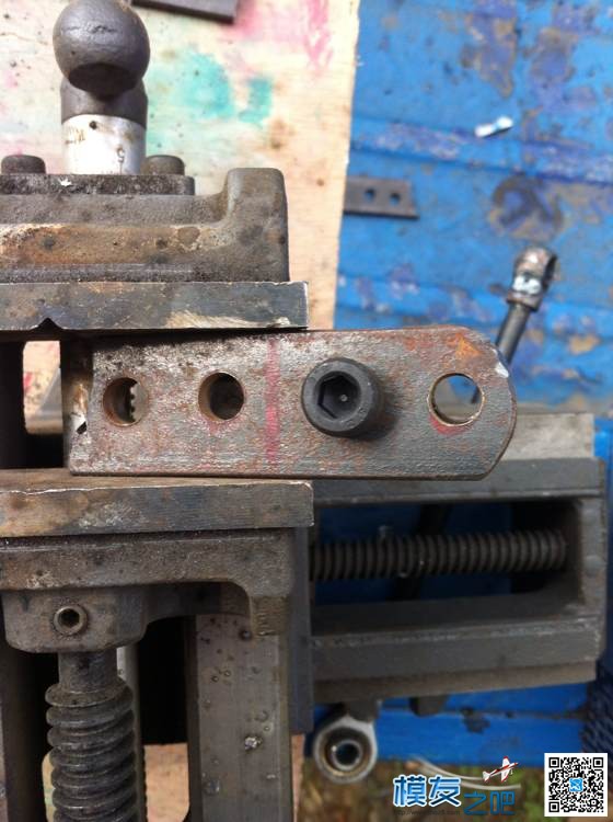

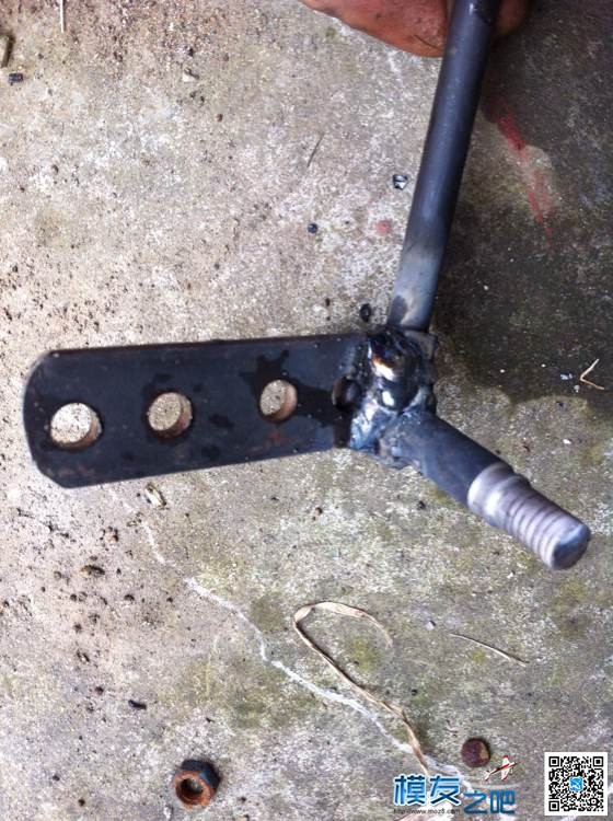

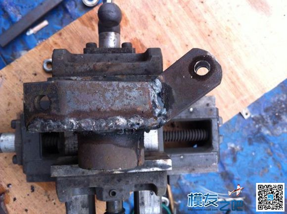

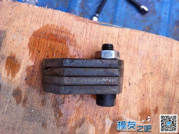

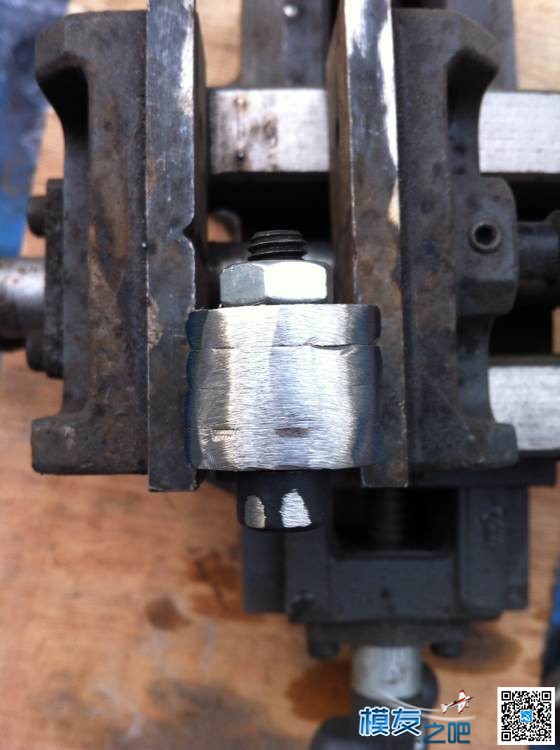

继续上贴:

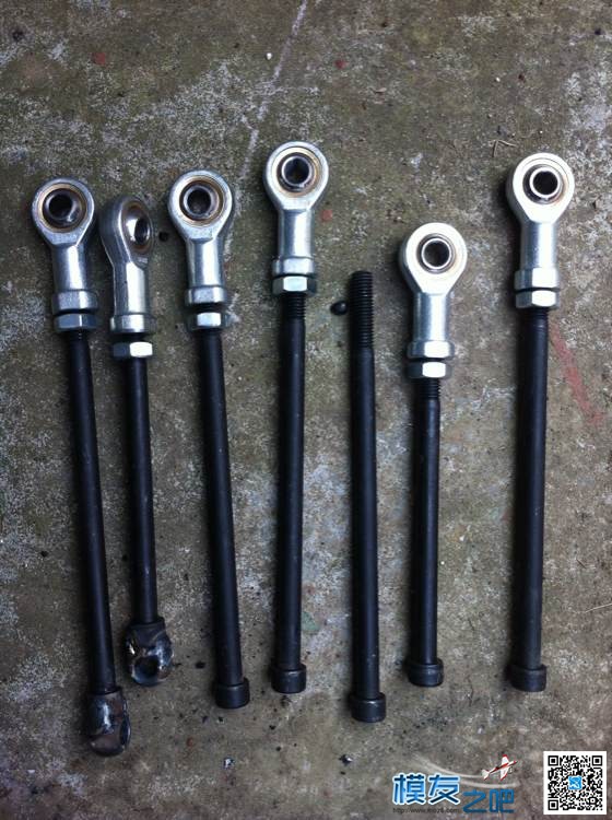

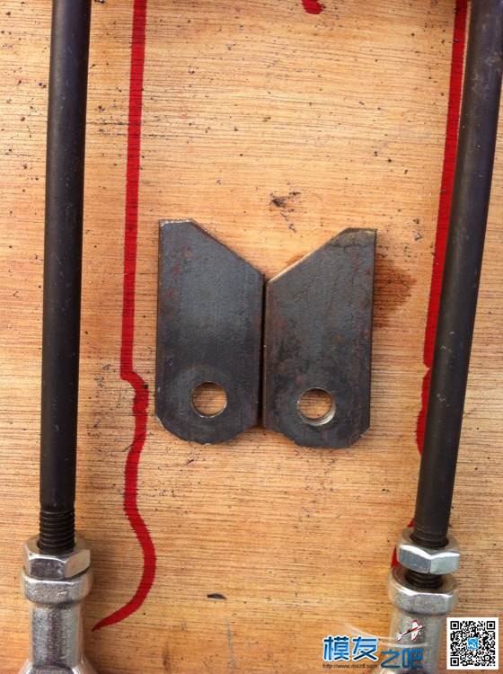

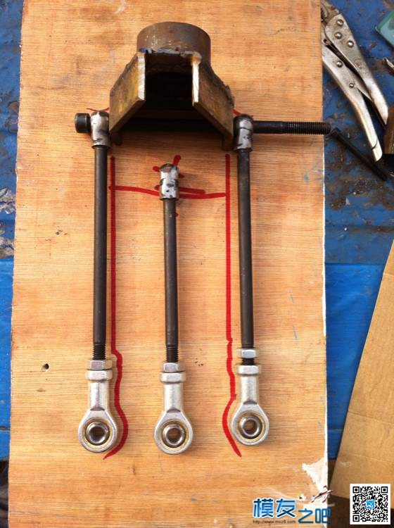

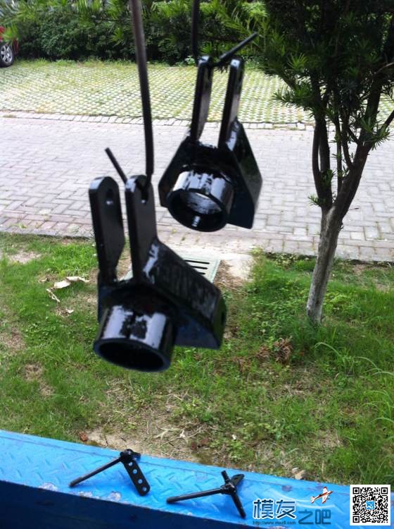

懂得都是知道的,关节轴承,摆臂用得到。
如何制作一辆沙滩车大小的遥控车详解(三) 遥控车 作者:耍流氓的小屁孩 4270

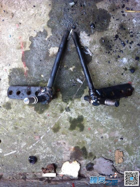

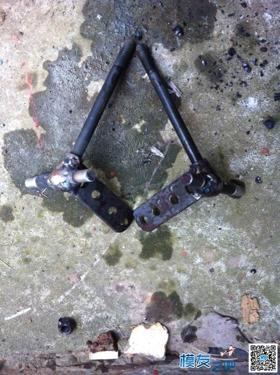

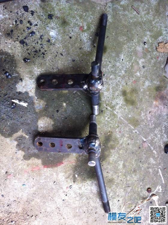

羊角跟摆臂
如何制作一辆沙滩车大小的遥控车详解(三) 遥控车 作者:耍流氓的小屁孩 7060

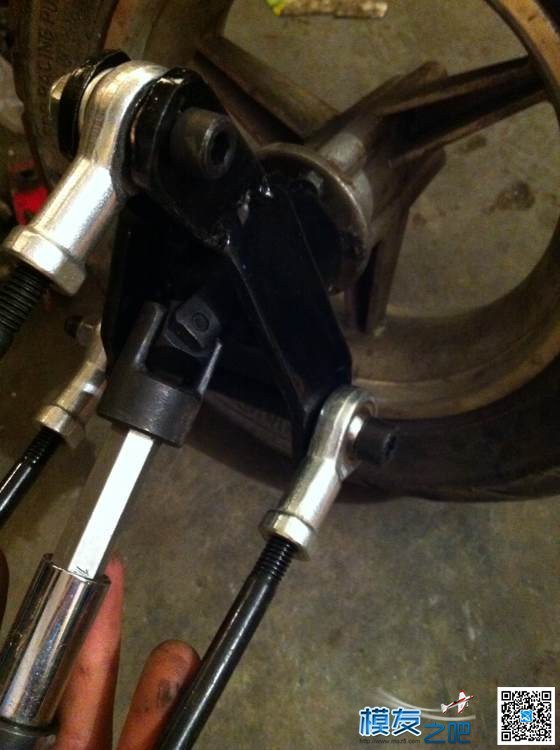

如何制作一辆沙滩车大小的遥控车详解(三) 遥控车 作者:耍流氓的小屁孩 2430

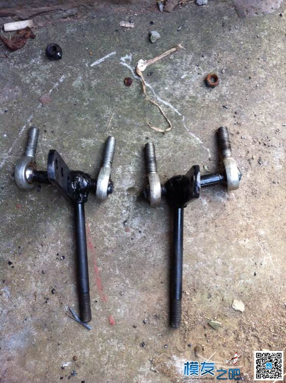

如何制作一辆沙滩车大小的遥控车详解(三) 遥控车 作者:耍流氓的小屁孩 6977

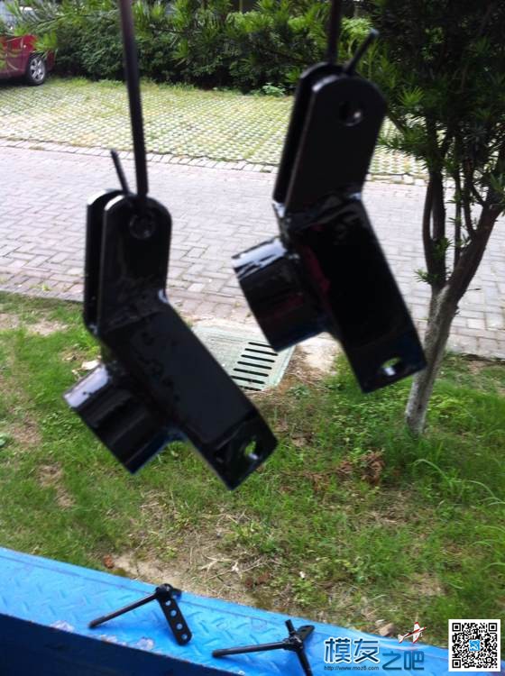

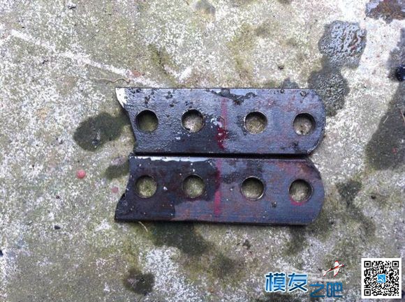

一定记得打磨啊,咱们焊工不好,一定要打磨下,否则车就真的不上档次了。

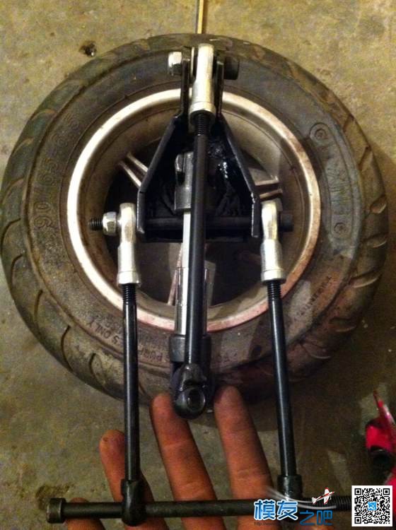

如何制作一辆沙滩车大小的遥控车详解(三) 遥控车 作者:耍流氓的小屁孩 8172
如何制作一辆沙滩车大小的遥控车详解(三) 遥控车 作者:耍流氓的小屁孩 2216
如何制作一辆沙滩车大小的遥控车详解(三) 遥控车 作者:耍流氓的小屁孩 2257
如何制作一辆沙滩车大小的遥控车详解(三) 遥控车 作者:耍流氓的小屁孩 2675
如何制作一辆沙滩车大小的遥控车详解(三) 遥控车 作者:耍流氓的小屁孩 6575

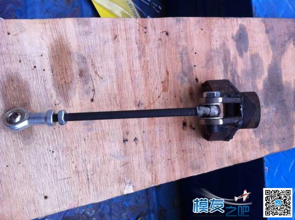

摆臂+传动,不过我用的是角铁,这个作者用的是铁杆。
如何制作一辆沙滩车大小的遥控车详解(三) 遥控车 作者:耍流氓的小屁孩 1507
如何制作一辆沙滩车大小的遥控车详解(三) 遥控车 作者:耍流氓的小屁孩 4195
确实很不错,当然追求高大上的就没必要看了。
