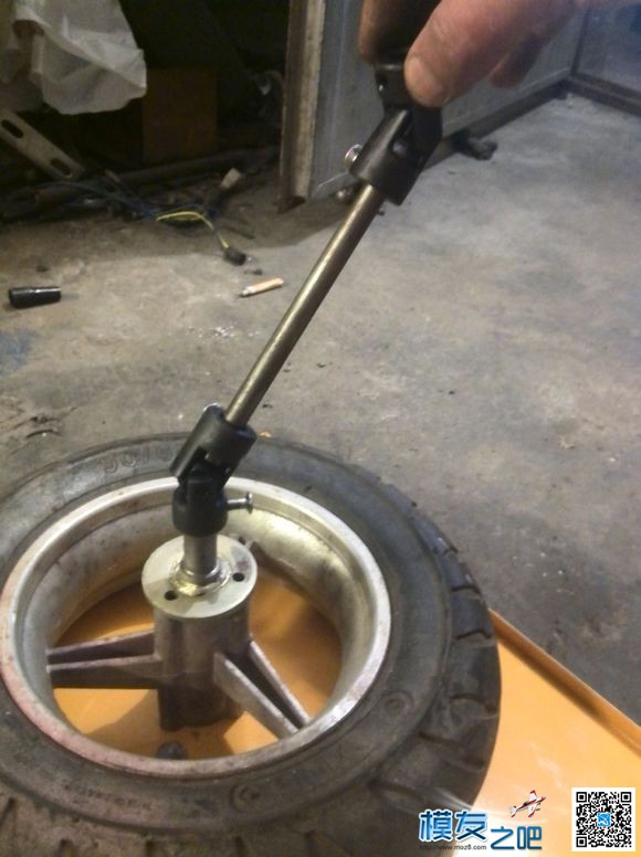

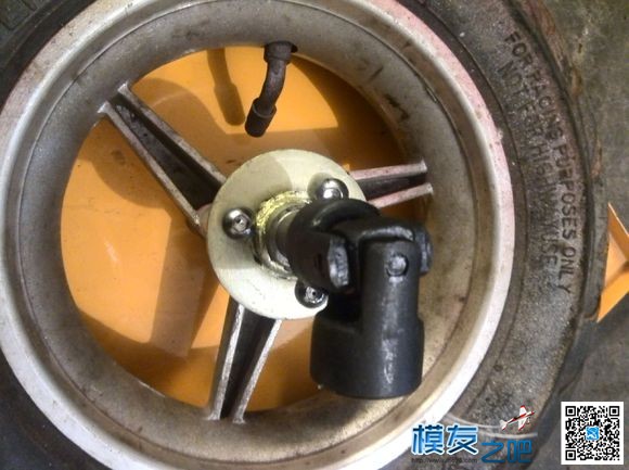

万向节实现驱动。
如何制作一辆沙滩车大小的遥控车详解(二) 舵机,电机,大疆 作者:耍流氓的小屁孩 5192
看着是不是比大脚车还要简单?

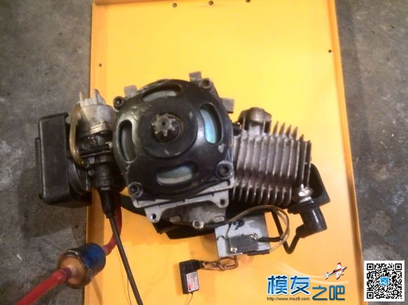

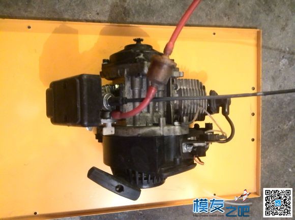

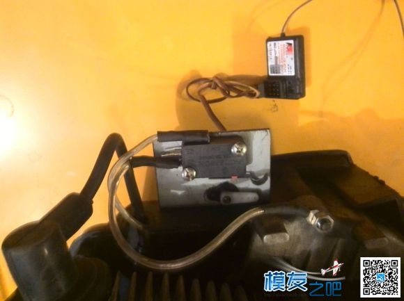

汽油机不用说了,淘宝一堆。
如何制作一辆沙滩车大小的遥控车详解(二) 舵机,电机,大疆 作者:耍流氓的小屁孩 3833
至于油门不光可以用舵机,还可以用推杆电机,那个挺可靠的。别以为一个小小的油门就随便用舵机,弄不好烧了舵机,回不了油门,失控那就惨了。所以一定要用大扭力的。

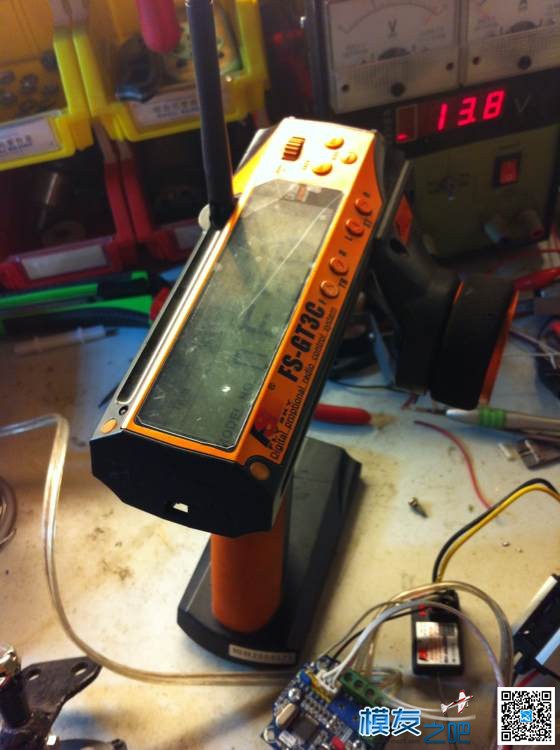

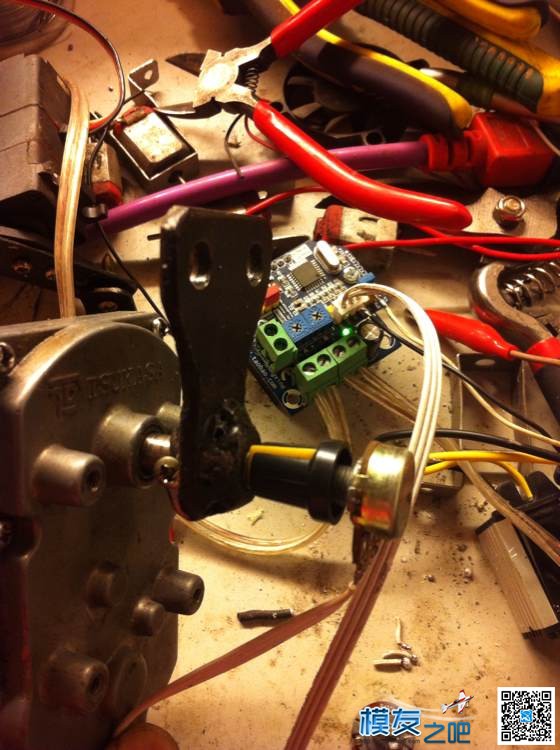

转向机构上一篇说过了,这个转向回中性不好,而且力道确实大,但是车子大,复杂路况,软地面,坑洼草地,转向性不好。有钱建议上伺服电机。超大功率的。

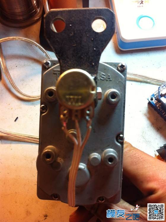

如何制作一辆沙滩车大小的遥控车详解(二) 舵机,电机,大疆 作者:耍流氓的小屁孩 7643

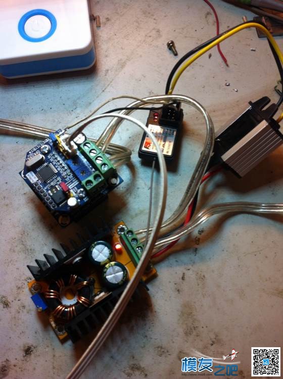

这个图是使用电位器,说白了就是把你舵机里的电位器给拿了出来,因为这个电机比较大,所以只能单独造了,这是省钱做法,淘宝上有卖的,就是贵了些。
如何制作一辆沙滩车大小的遥控车详解(二) 舵机,电机,大疆 作者:耍流氓的小屁孩 458
驱动板都是现成的。可以淘宝一下超大扭力舵机控制板看看,挺便宜的。

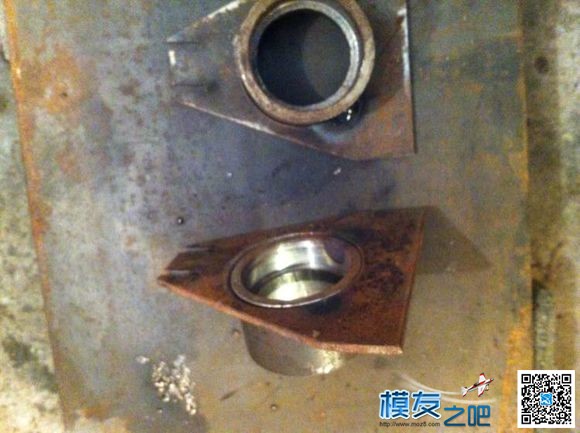

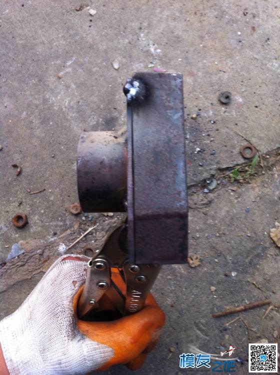

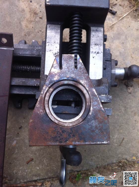

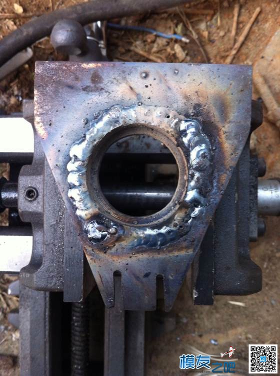

固定底座,切割机,电焊机走起。
如何制作一辆沙滩车大小的遥控车详解(二) 舵机,电机,大疆 作者:耍流氓的小屁孩 4491
如何制作一辆沙滩车大小的遥控车详解(二) 舵机,电机,大疆 作者:耍流氓的小屁孩 3729
如何制作一辆沙滩车大小的遥控车详解(二) 舵机,电机,大疆 作者:耍流氓的小屁孩 9592
焊接好的。别忘了打磨啊。

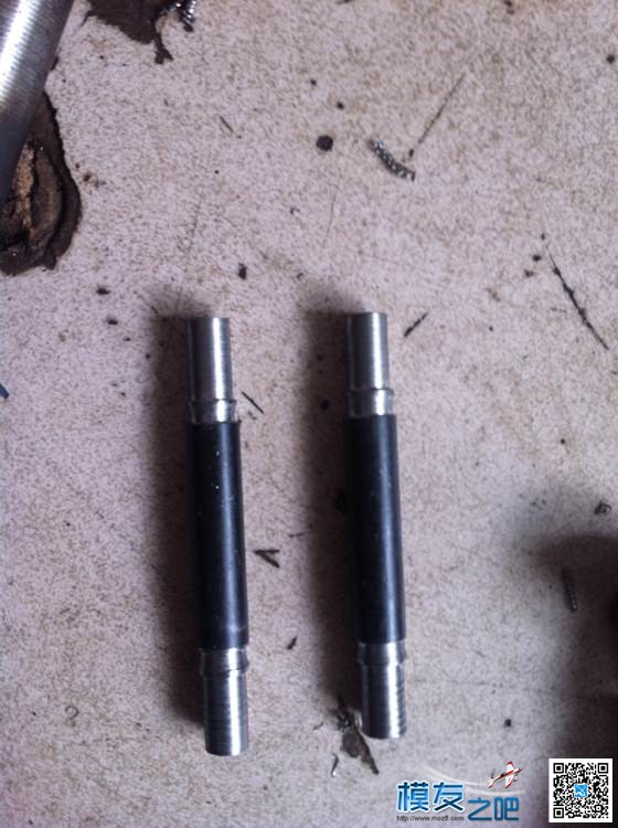

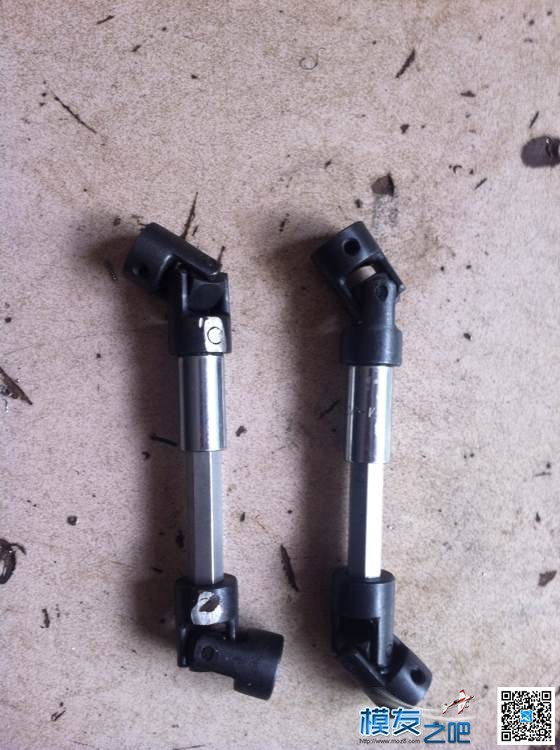

这个名字叫做,你们自己看吧。
万向伸缩联轴器可伸缩万向节十字万向联轴器十字伸缩万向节传动轴
不过人家作者用的是内六棱+套筒,我的天钱可以这么省,我芽儿的直接买的伸缩万向节,我勒个去。没有最有本事的,只有更有本事的。
