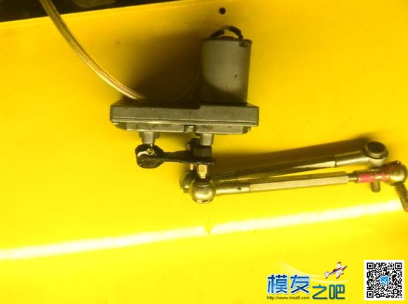

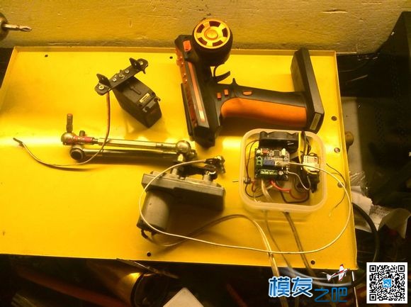

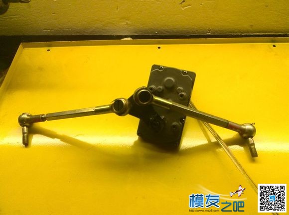

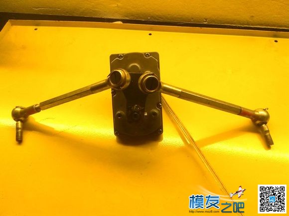

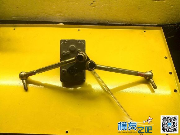

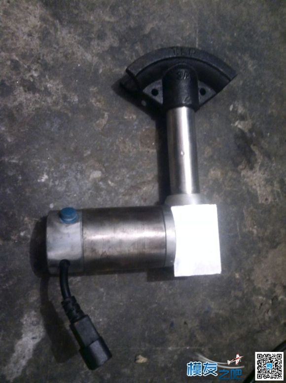

第一,转向舵机用的大扭力舵机,大家可以淘宝下,超大扭力电机,不过依据我的经验告诉你,这个舵机回中功能不是特好,所以基本上跟玩具车遥控差不多,你需要不断左右矫正姿态,所以我试验了好多超大扭力电机后(知道为啥一辆小破车要花一万多了吧,试验坏的东西有多少),直接放弃了。并且这个车在野外尤其是越野或者草地甚至陡坡,泥坑,转向就更不用说了灵敏度不高,介于回中以及复杂路况泥泞,我选择了伺服电机,价格你们懂得。但是绝对的回中性好,扭力大,精度高。更可以结合轿车小的转向机配合使用。效果更佳。
如何制作一辆沙滩车大小的遥控车详解(一) 舵机,电机,天地飞,AI,遥控车 作者:耍流氓的小屁孩 7477
第二,枪控,我用的天地飞9,毕竟我追求一大部分电子性能,所以开关要求特多。那个舵机应该是油门了。

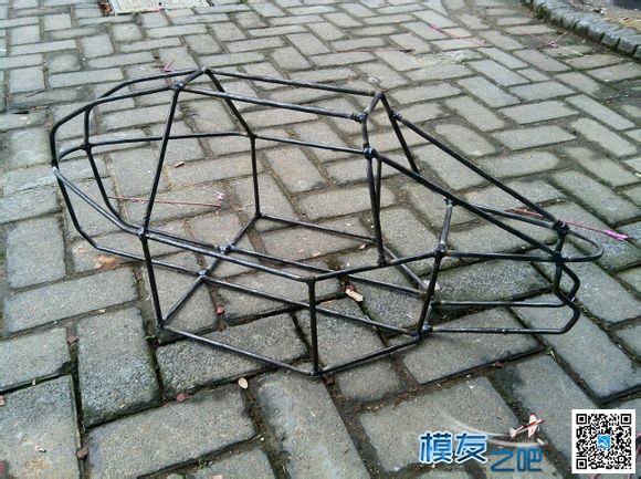

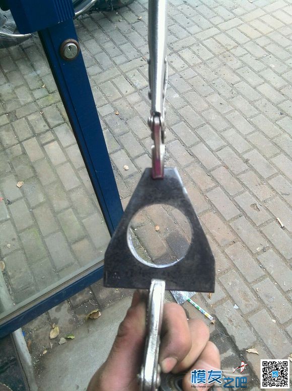

第三,车架子,建议大家使用小圆管,无论是弯曲还是切割都好得很,至于我那个车后来为啥使用了角铁,很简单,我总结了下,野外不耐撞,容易出现损伤,自打使用了角铁,工字钢,咱就咱也不担心出去受伤了,而是担心别人受伤。

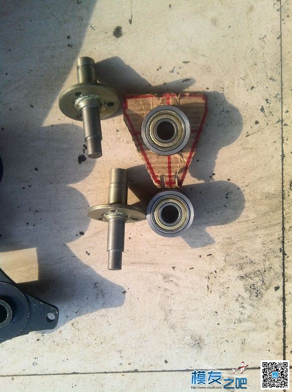

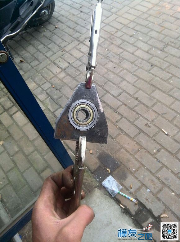

这个是迷你沙滩车配件,小轴承也挺耐造的。永康这个地方,简直就是小沙滩车的天堂。

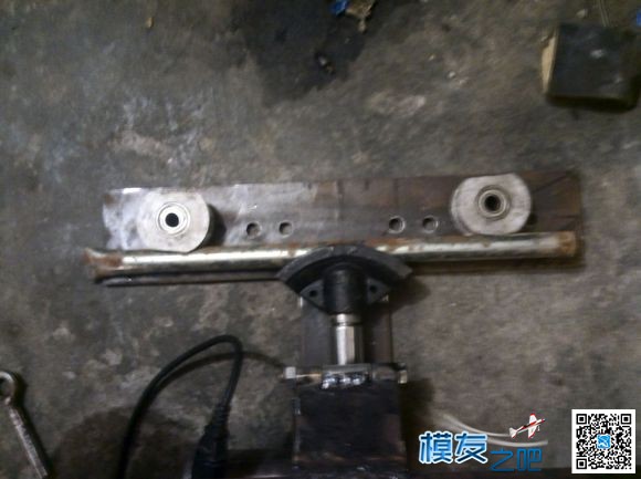

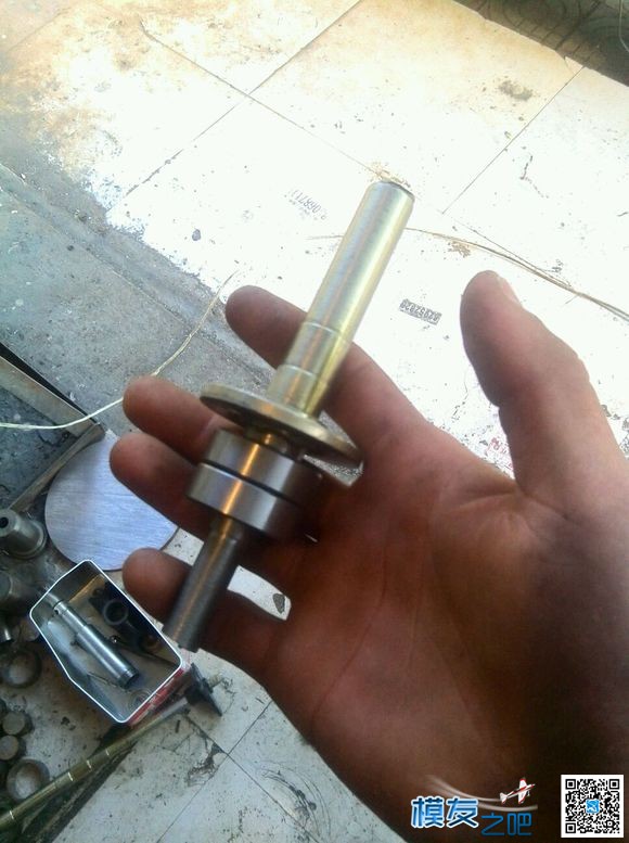

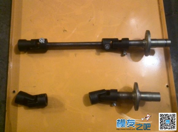

为独立悬挂驱动做准备,这个做法抛弃了碟刹,所以刹车就得在这个轮子上省略一下,当然也可以加上碟刹装置。如果没有机加工,各位可以选横向轴承试试,也很不错。

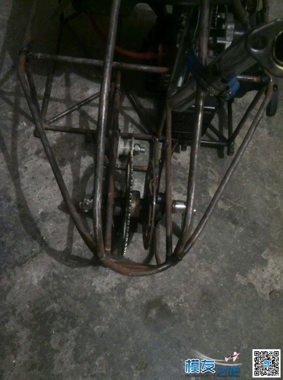

直接采用的链动差速,电动三轮一大堆,便宜。没钱就买二手。

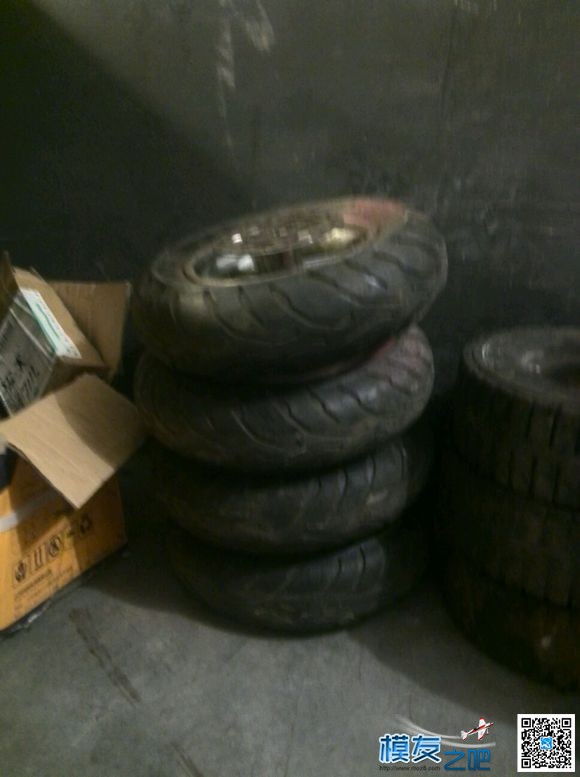

轮胎更不用说了,新的能坑死人,旧的么考虑下。不过迷你沙滩车的便宜,还是永康,浙江的永康,这不是广告,那里一堆一堆的。

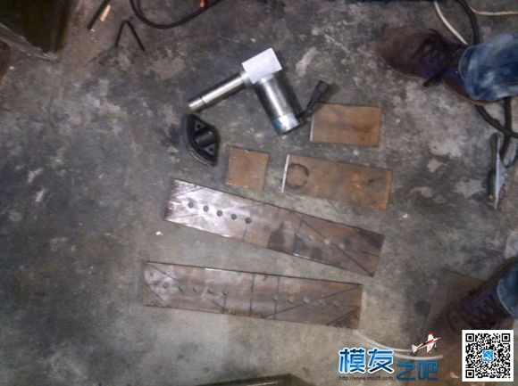

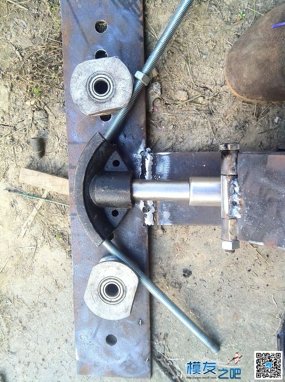

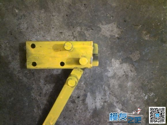

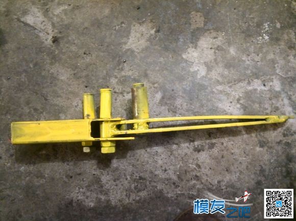

这个是人家作者做的弯管机,其实哥们儿们,完全可以手来的,不过人家作者动手能力还是有的,该有的工具也不缺,自造。

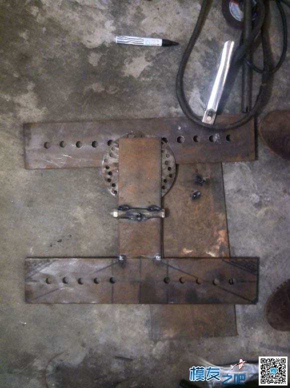

这弯管机做的确实是个爱动手的人,不过我是在我一亲戚家做的,他家有台式弯管机。这个弯管机还是值得学习的,有机会买个做做试试。

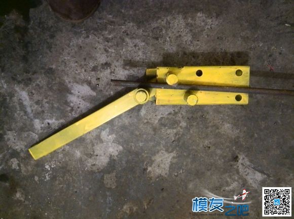

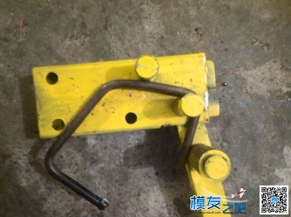

人家手动制作的弯管机,哎,,,,人比人啊,确实人家动手能力强。

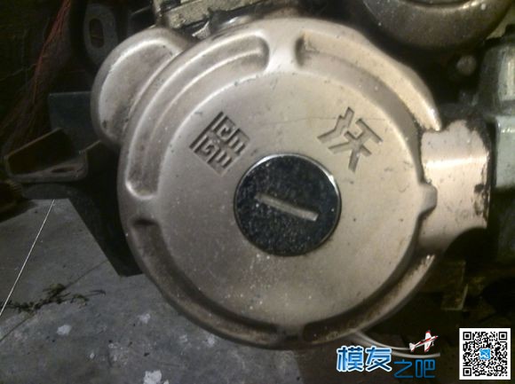

汽油机,其实野地跑还是汽油机好,我选择了电动,原因就是车子造好后,我需要长时间调试其他电子设备,那么电动的在小区里不扰民啊。要不能被投诉到物业天天拜访你。甚至#察叔叔也回来查表,这就惨了。

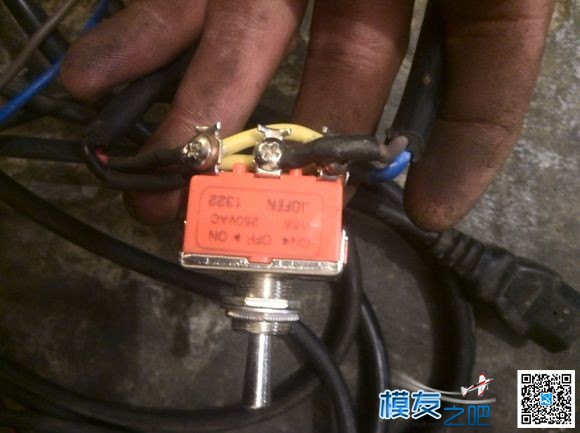

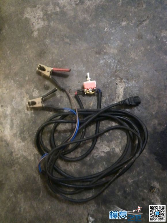

现在国家实力强了,各种设备太多了,买不起收二手的,各位,我可以要警告一下,用汽油机一定要做好失控保护,这个可不是开玩笑,我那个夜不收小车,光是保护就用了三个开关两个独立遥控,一旦出事,失控保护上,失控保护失败,独立遥控断电的遥控上。这可是保险。
明显很多人做车尤其是大型遥控车,对失控这块不是很透彻,曾经有一朋友,汽油车失控,遥控失灵,直接横穿马路撞绿化带上。这可不是儿戏啊。

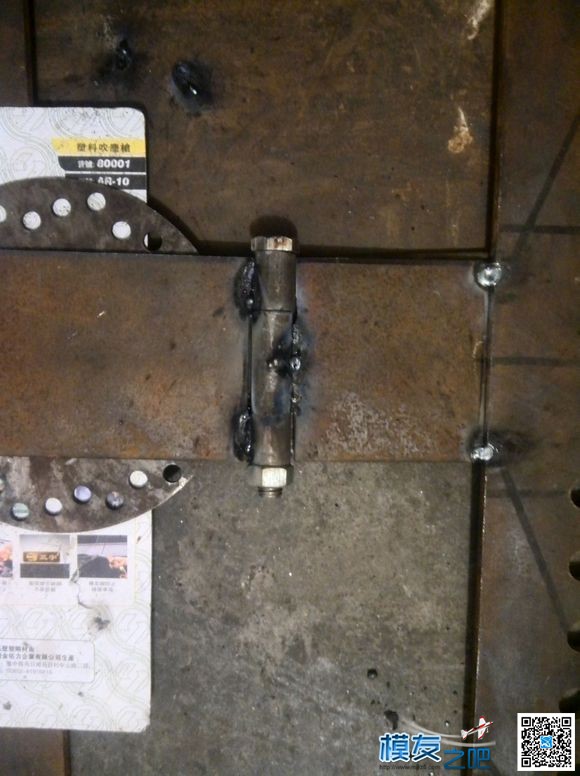

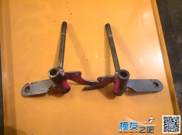

转向部分。国人的智慧,你可能说转向杯呢?人家可以省的,你有科技我又窍门。
