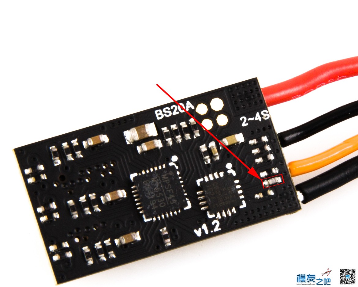

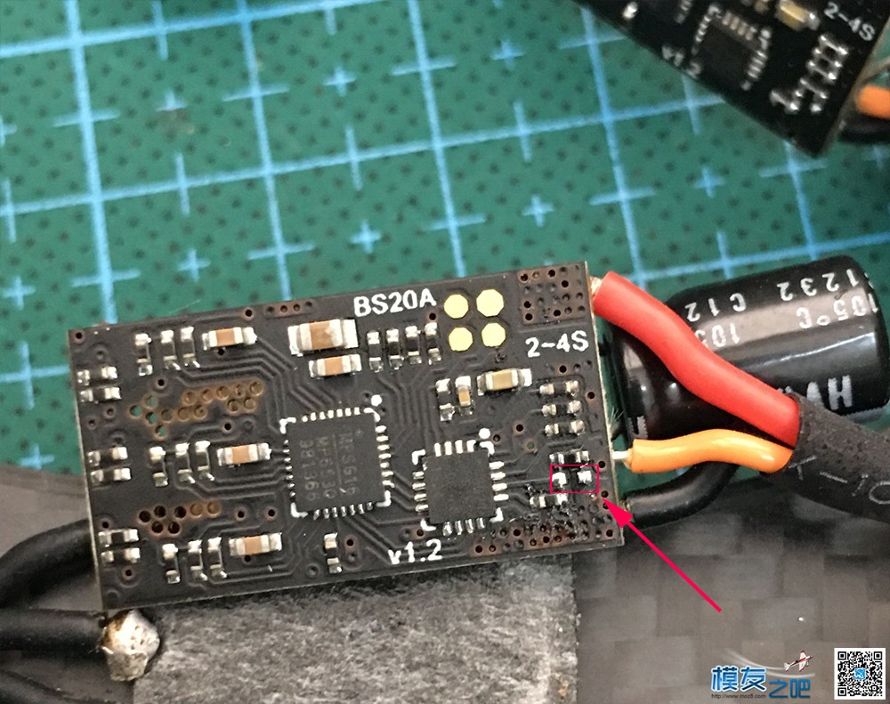

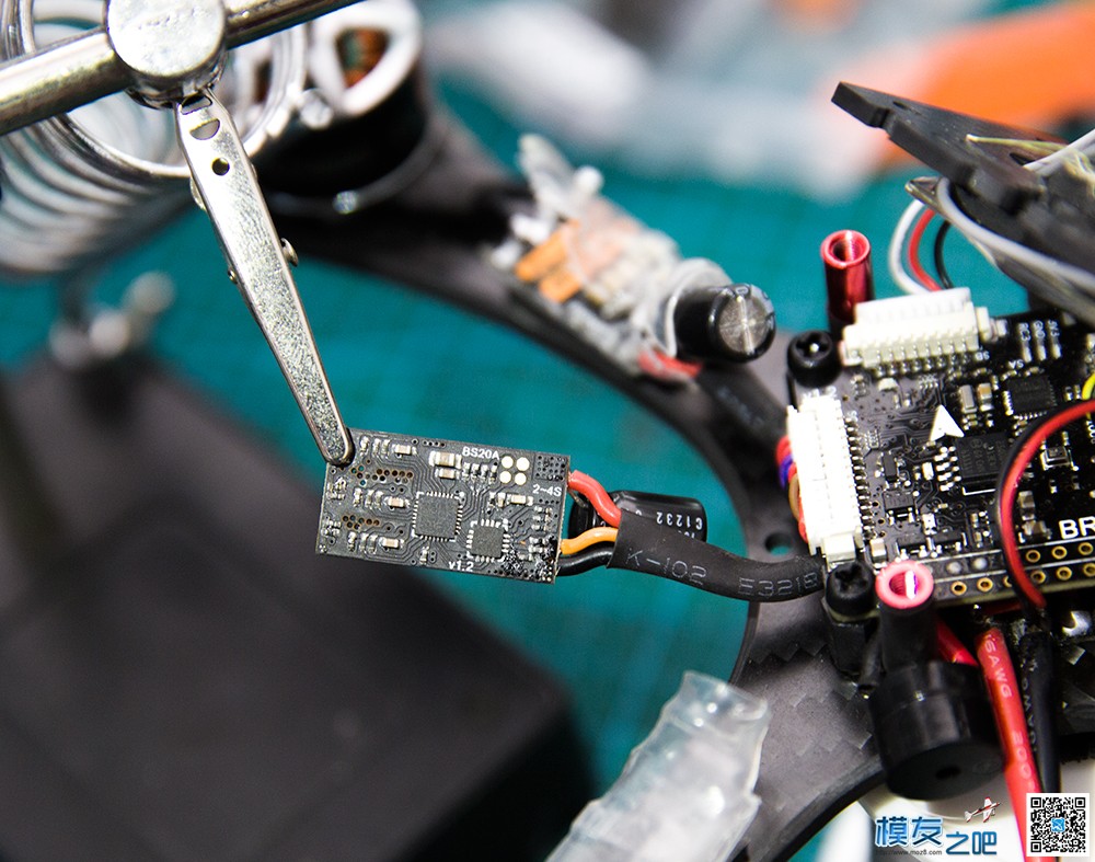

改装开始由于Dshot是数字信号,与PWM/Oneshot/Multiwshot等模拟信号完全不同,所以电调上原本用于模拟信号的RC滤波器中的电容需要拆除,取消滤波功能后才能顺利支持Dshot。拆除电容后的电调仍然可以支持模拟信号,只是失去了滤波效果。
所要移除电容的位置
BeeRotor BLS20A BLHeli_S 电调 刷DSHOT 电调,固件,betaflight,电容,BLheli 作者:鬼王 3795
这个是无铅耐高温电容, 移除时尽量使用刀头烙铁, 温度控制在300左右, 刀头少点锡, 平放在电容上,使其均匀受热,慢慢将其移开!

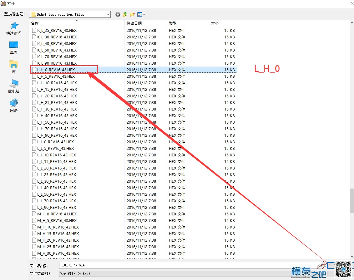

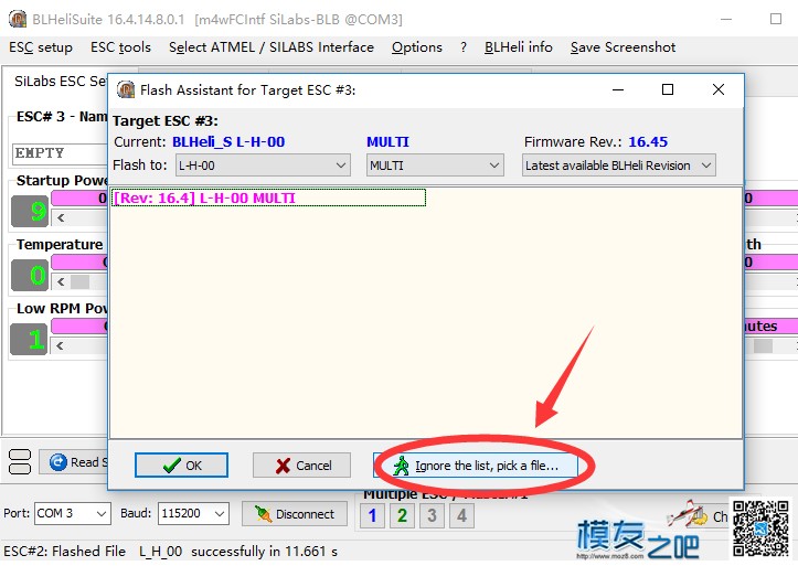

进入BL GUI 进行刷测试版 L_H_0_REV16_43
BeeRotor BLS20A BLHeli_S 电调 刷DSHOT 电调,固件,betaflight,电容,BLheli 作者:鬼王 9019
选择固件
BeeRotor BLS20A BLHeli_S 电调 刷DSHOT 电调,固件,betaflight,电容,BLheli 作者:鬼王 9146

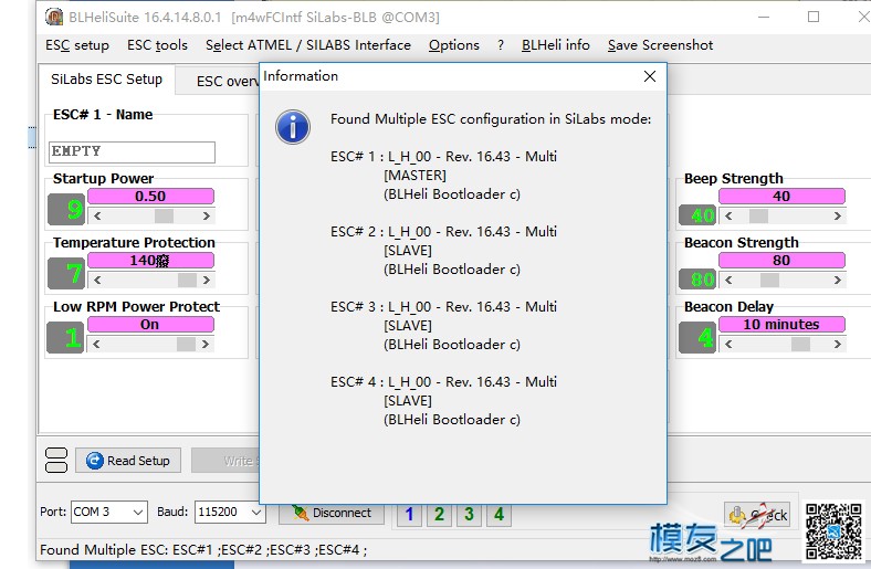

完成
BeeRotor BLS20A BLHeli_S 电调 刷DSHOT 电调,固件,betaflight,电容,BLheli 作者:鬼王 9492

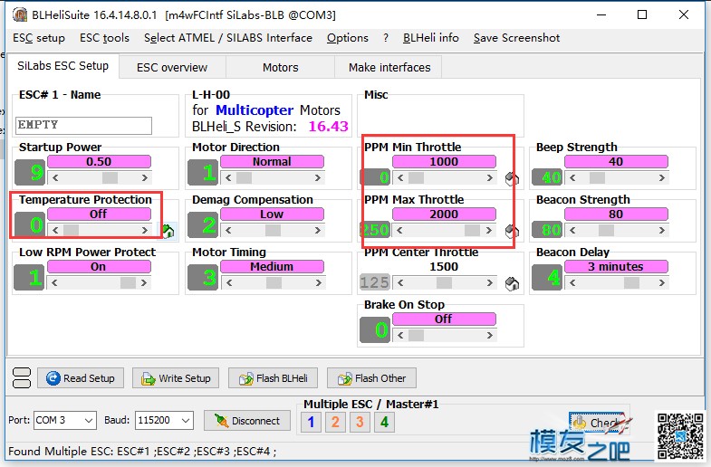

个人设置(注意DSHOT的行程是1000-2000)
BeeRotor BLS20A BLHeli_S 电调 刷DSHOT 电调,固件,betaflight,电容,BLheli 作者:鬼王 1419

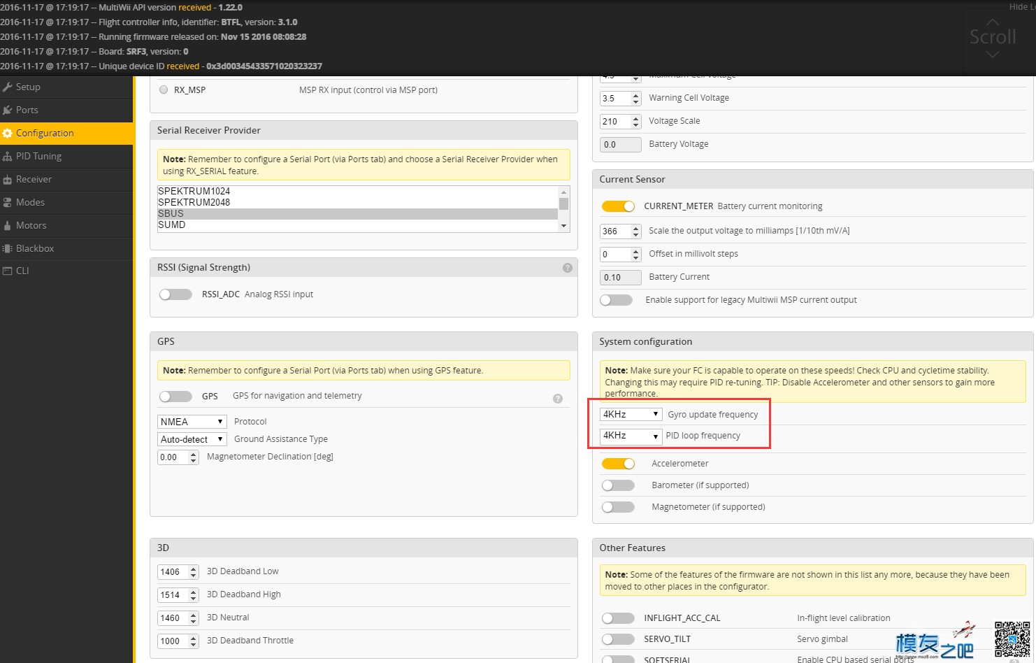

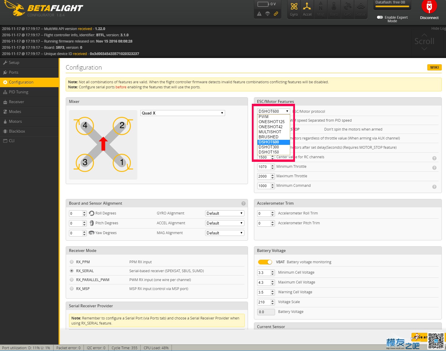

确认你的BF固件是3.1版, 连接, 在Configuration 下面你可以选择D150/D300/D600了
BeeRotor BLS20A BLHeli_S 电调 刷DSHOT 电调,固件,betaflight,电容,BLheli 作者:鬼王 7732
个人选择4K/4K
BeeRotor BLS20A BLHeli_S 电调 刷DSHOT 电调,固件,betaflight,电容,BLheli 作者:鬼王 4982
