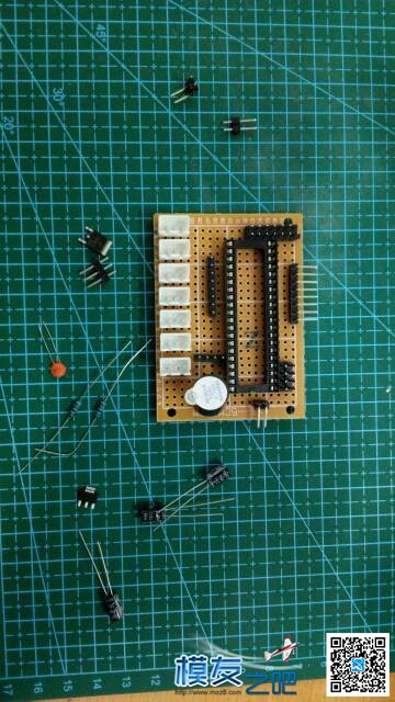

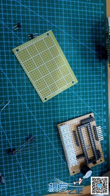

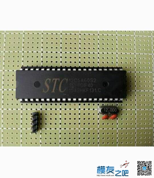

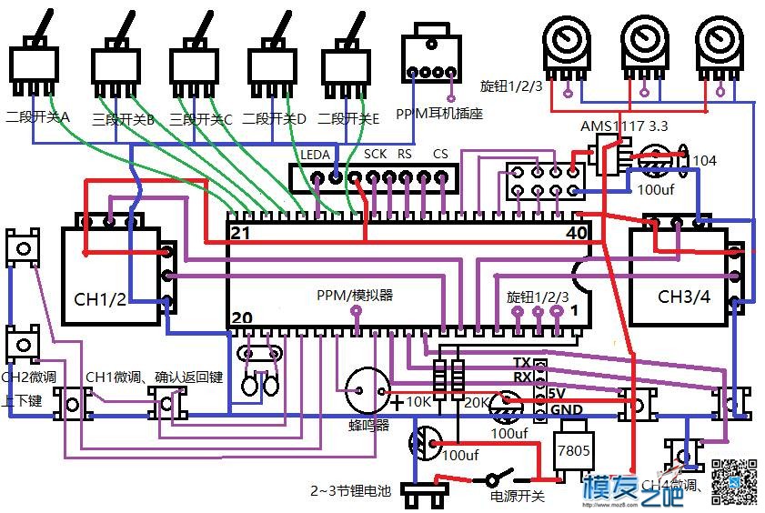

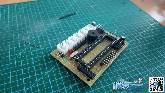

今天更新发射机部分的焊接,为了便于焊接我将图纸的部分连接改成了插座的形式这是便于后期外壳的制作与安装,先是准备相关的电子元件,然后按照图纸焊接。如果自己如何布线麻烦的同学也可以直接使用导线连接,楼主是为了缩小板子的大小才改变布局的,好了不啰嗦,继续上教程↓↓↓↓
板子上的原件是楼主安上去查看布局是否合理,没有焊接,楼主用的是5*7的板子,嫌麻烦的同学可以直接使用较大的板子直接焊接

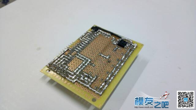

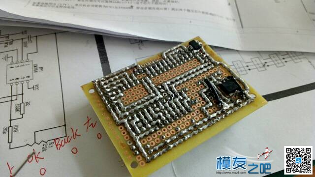

 楼主| 发表于 2016-11-21 13:15:58 | 显示全部楼层
注意楼上的图纸是洞洞板背面的焊接线路,背面!背面!背面!重要的事情说三遍!不想浪费焊锡和嫌麻烦的可以按照下面的方式焊接,过后成型的遥控器就直接是下面的样子【教程】遥控器制作教程-loli遥控器  作者:小志模型 1469 【教程】遥控器制作教程-loli遥控器  作者:小志模型 8321 【教程】遥控器制作教程-loli遥控器  作者:小志模型 26

接着楼主的教程走,在摆放完原件后就可以焊接了,先焊接原件的一到两个脚,用于固定,也是为了防止焊接出错,觉得问题不大就直接焊接【教程】遥控器制作教程-loli遥控器  作者:小志模型 8624

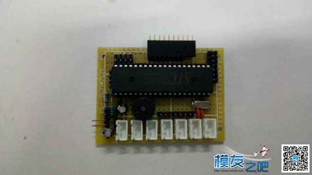

记住在焊接时,一定要对图纸有一定的理解,线路不要布置错误!楼主忙了一晚上因为花在板子布局上的时间太多了,所以只完成了一半,有空我会继续更新下面的焊接【教程】遥控器制作教程-loli遥控器  作者:小志模型 5519 【教程】遥控器制作教程-loli遥控器  作者:小志模型 6930 【教程】遥控器制作教程-loli遥控器  作者:小志模型 2761 (图中单片机装反了)

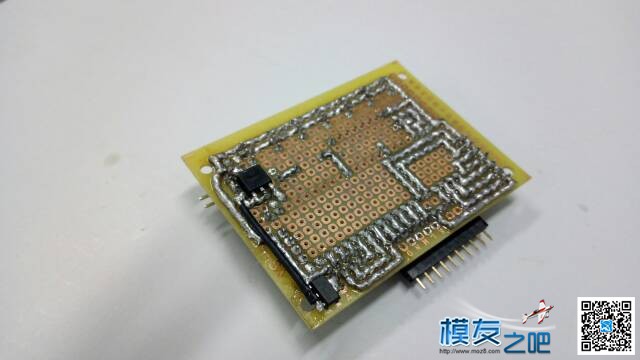

都忘了更新了,接着上次没做完的部分,继续将发射机的主板焊接完成【教程】遥控器制作教程-loli遥控器  作者:小志模型 4413 ,楼主采用了插座的形式制作遥控器的部分,这样也是为了便于拆解与安装,觉得焊接麻烦的同学也可以参照上面的方法直接焊接,同样也得保证焊接的线路是正确的【教程】遥控器制作教程-loli遥控器  作者:小志模型 5853

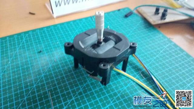

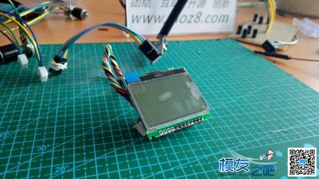

主板基本完成后就要焊接各部分的组件了,有按键,摇杆电位器,旋钮电位器,钮子开关,电源开关等,模拟器接口等。
【教程】遥控器制作教程-loli遥控器  作者:小志模型 542

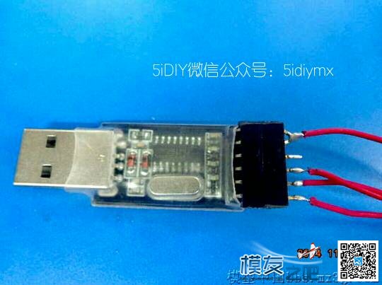

程序下载部分我就借用萝莉大神的原文讲吧,自己忘记拍图了【教程】遥控器制作教程-loli遥控器  作者:小志模型 1351 【教程】遥控器制作教程-loli遥控器  作者:小志模型 2667

1、前提条件:买下载器、安装驱动、制作下载线
!注意:如果你买的是带短路帽的CH340G模块,模块上VCC要和5V短路。否则极易下载失败
在电脑上安装下载器的驱动
驱动不保证一定可用,出现问题换另一个版本试试。
楼主win7/win10 64位电脑 所用的驱动
下载线的制作非常简单,在GND或5V上接一个开关就行,TXD与RXD分别接电路图中标注的引脚。

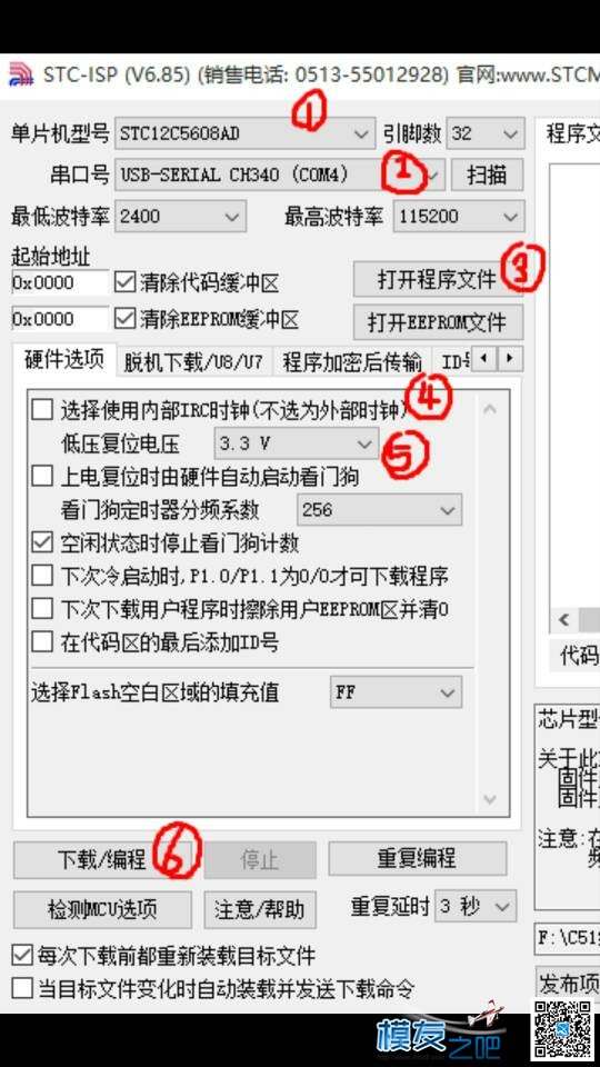

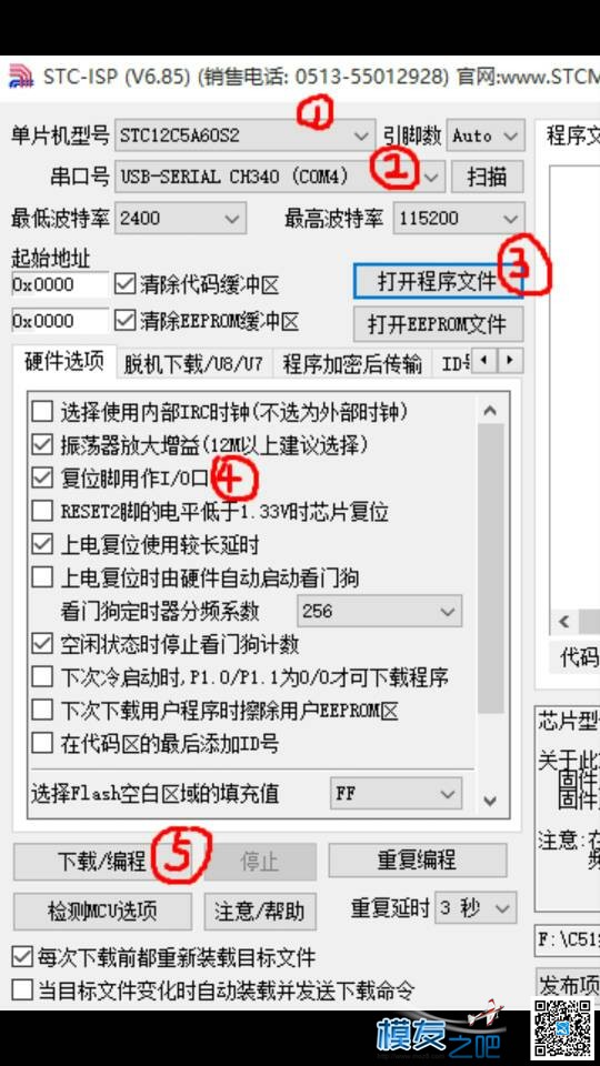

2、打开STC-ISP软件,选择单片机型号和COM号;如果出现超出文件大小是单片机型号选错了
    正确勾选每个选项;多数异常现象都是由于没有正确勾选导致的
    打开程序文件,加载HEX固件;
    点击下载,单片机接通电源,等待下载完成。
!下载固件应该在焊接好单片机、晶振、30P电容之后的第一时间就下载,如果下载不了继续焊接也是白搭;
!如果一直在检测,试着交叉一下RXD和TXD。必须要有断电重新上电的过程。
!如果有电容而有些下载器供电不足也会失败,需拆掉电容再下载。
下载设置图:
(注意下载时的单片机型号,以及引脚的连接是否正确!!!【教程】遥控器制作教程-loli遥控器  作者:小志模型 1164 【教程】遥控器制作教程-loli遥控器  作者:小志模型 8413

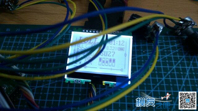

在烧写完程序后就可以将单片机安装到板子上边了,然后就是,开机!开机,开机【教程】遥控器制作教程-loli遥控器  作者:小志模型 5938 ,注意遥控器的供电范围是2s-3s,还有别把正负极搞反了,楼主忘记拍照了。
